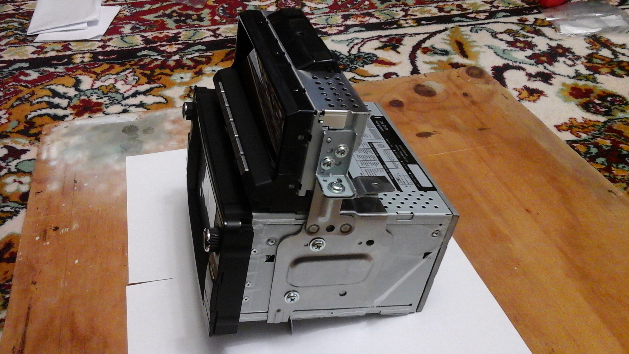

Сообщение poilkjm »
На эти крепления прикручиваются кронштейны, крепящиеся к голове.
Шесть саморезов: 2 в нижние ухи, 2 совместно с БК, и 2 за БК.
На мой взгляд достаточно 4х: 2 снизу и 2 совместно с БК.

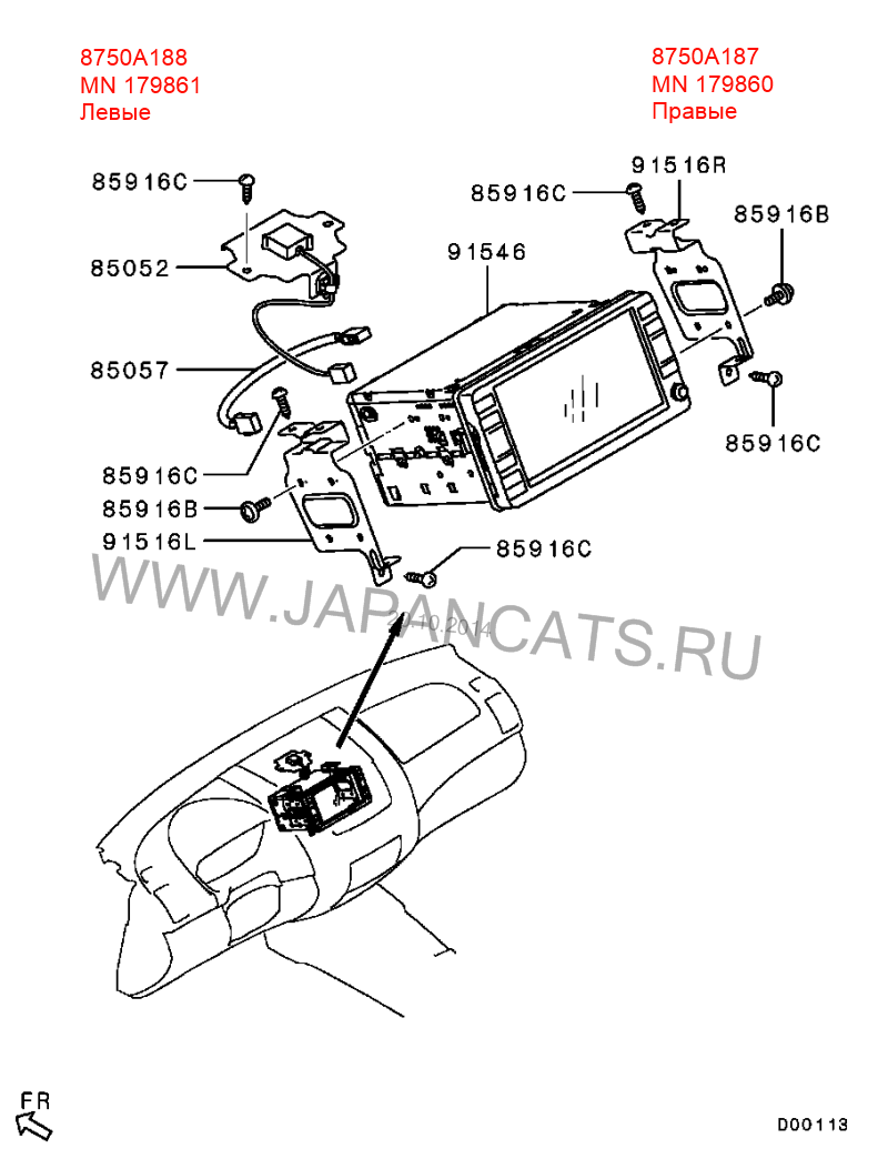

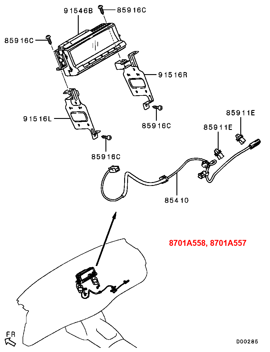

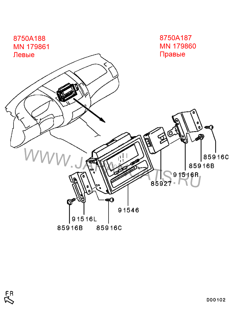

Засада в том что на этих креплениях БК крепится к ГУ, а утебя БК крепится уже на крепления которые прикручены к панели...
тут
Логичным вышлядит вот эта схема
Но коды по схеме идентичны.... ничего не пойму...

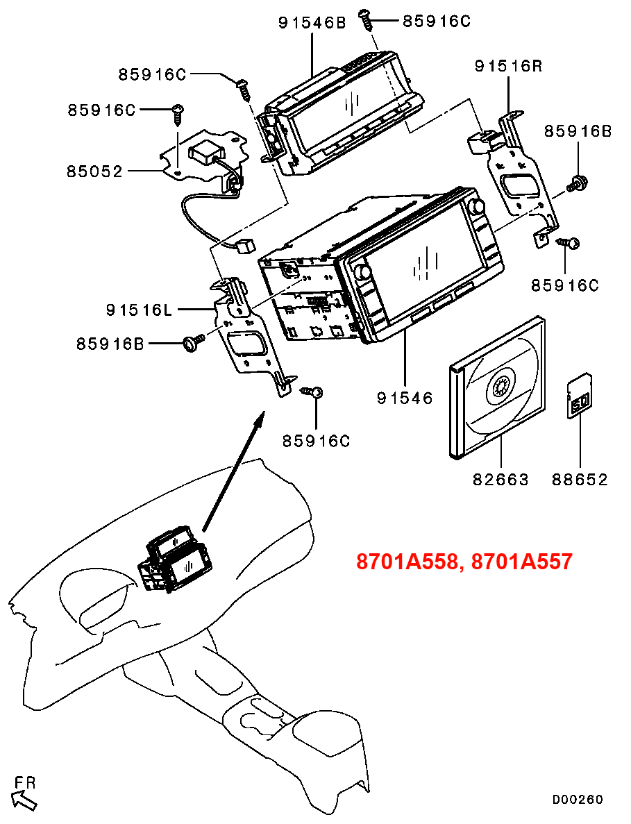

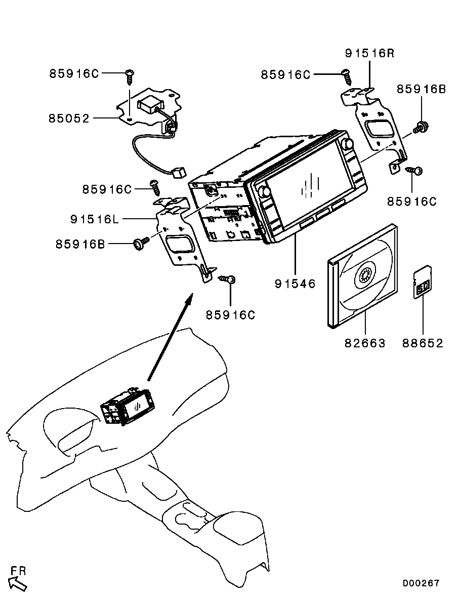

Т.е логично предположить что 8750A187/8 Это крепление для навигации, т.е для ГУ а MN179860/1 Это под обычный БК
MN179860/1
8750A187/8
Тут 8701A558, 8701A557
И вот тут Тоже 8701A558, 8701A557
Сами каталоги смотрю и

БК и Голова сидят на одном саморезе в этом ухе крепления. Т.Е. три железки вместе скреплены в одной точке. Вечером могу сфоткать.

вся верхняя конструкция в таком виде крепится на крепления торпеды, верхний (вертикальный) саморез на 1й фото вкручивается вместо вертикального самореза, отраженного на 2м фото в верхнем ухе (которое буквой Г наоборот). Т.Е. в сборе получается 2 буквы Г вместе, а на них сверху стоит БК. Ну а с нижними и так понятно.
Тут плохо видно данный узел, все что есть

ХЗ как там что мерять, ни одного прямого угла. Я бы сделал сначала железку для торпеды с нижним ухом, на фото видно где оно должно находиться, а потом Г-образную железку по месту подогнал и привинтил саморезами (в оригинале она приварена точечной сваркой к этой железке).
