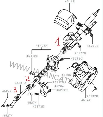

Сегодня прилетела проблема.Руль закусывает в первые час полтора.Дальше полегче,но все равно ощущается.Крестовин, если правильно понимаю, три.От простого к сложному.С чего начать?Залить ВД и ливануть масла?Правильно?Если замена,то какие крестовины и номерки подскажите.
Сообщения: 57381
Благодарил (а): 1025 раз
Поблагодарили: 4776 раз
Re: Закусывает руль.
Крестовины 2 и 3 номер на работе, дам чуть позже

ST1638 или ST-1638G

Подскажите, ткните носом, если где-то описано, как снять промежуточный вал с крестовинами . Отвинтил на промежуточном валу два болта, дальше приседал приседал, но так и не снял его с вала. Достаточно открутить эти два болта или надо ещё что-то разбирать, чтоб снять этот промежуточный вал?
З. Ы. Отвинчивал болты, которые около крестовин 2 и 3 на рисунке выше в теме.
