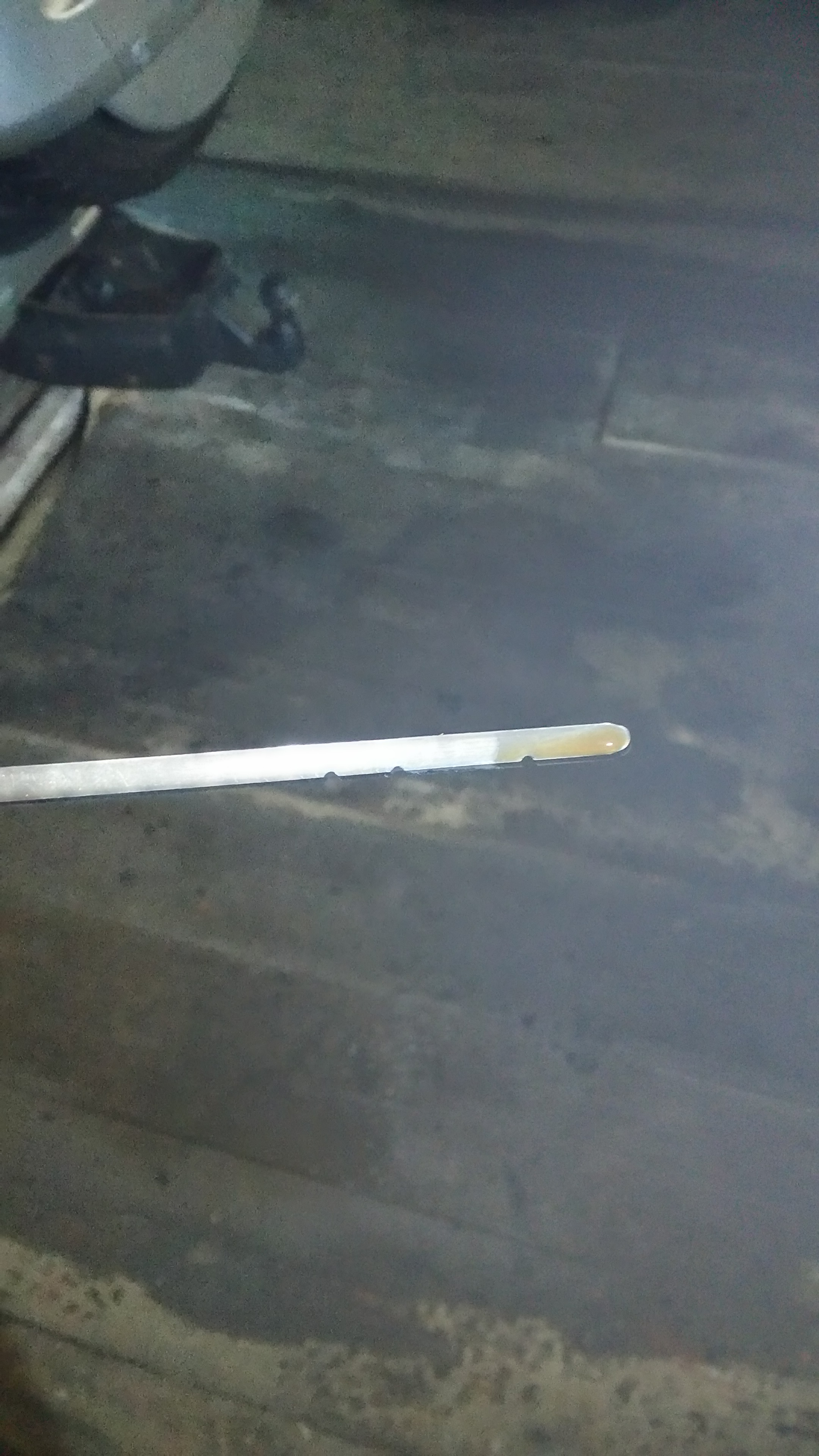

Дбрейшего всем времяпровождения, ситуация следующая, еду километров 200 по трассе со скоростью 120-130 , начался какой-то треск спереди и авто начало как-бы сбрасывать скорость и обороты, остановился пощелкол селектор поехал дальше , повторение и как будто бробуксовки.Доехал потихоньку домой, на следующий.день завел ну думаю на ремонт в гараж, прокатился ни каких шумов, всё норм.До этого шумы(в виде треска спереди из под лобовине кузова) и пробуксовки появлялись только на холодную.Буду пробовать сменить масло и посмотреть состояние магнитов с заменой фильтра.Владею авто пару месяцев, пробег 300т.км.Меняли масло как говорили давно, но цвет норм(не совсем красное(персик),прозрачное), не Черное запах отсутствует, переключает без рывков.С фильтра воду слил).
Вопрос, попал ли на коробку.
https://youtu.be/G6lwDGzD7L4
