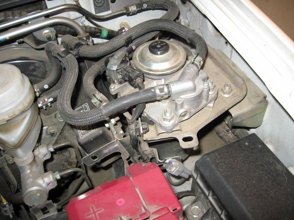

забыл написать, перед мойкой прокачал лягушкой топливо(такое впечатление, что топливо не поступало), двигатель заработал устойчиво. но затем рычаг лягушки присосало к низу, и не возможно было ее прокачать

Так правильно фильтр забит парафином, поэтому появилось разряжение, которое и присасало лягушку. Фильтр топливный придется менять.

А подкачка вроде как перед фильтром?

Получается да, стоит лягушка и на нее накручивается фильтр, просто у меня так же было когда фильтр забился, лягушка присосалась... в итоге заменил топливный фильтр и все прошло. Если я, что то не правильно написал, то вы меня поправьте ::-[:
