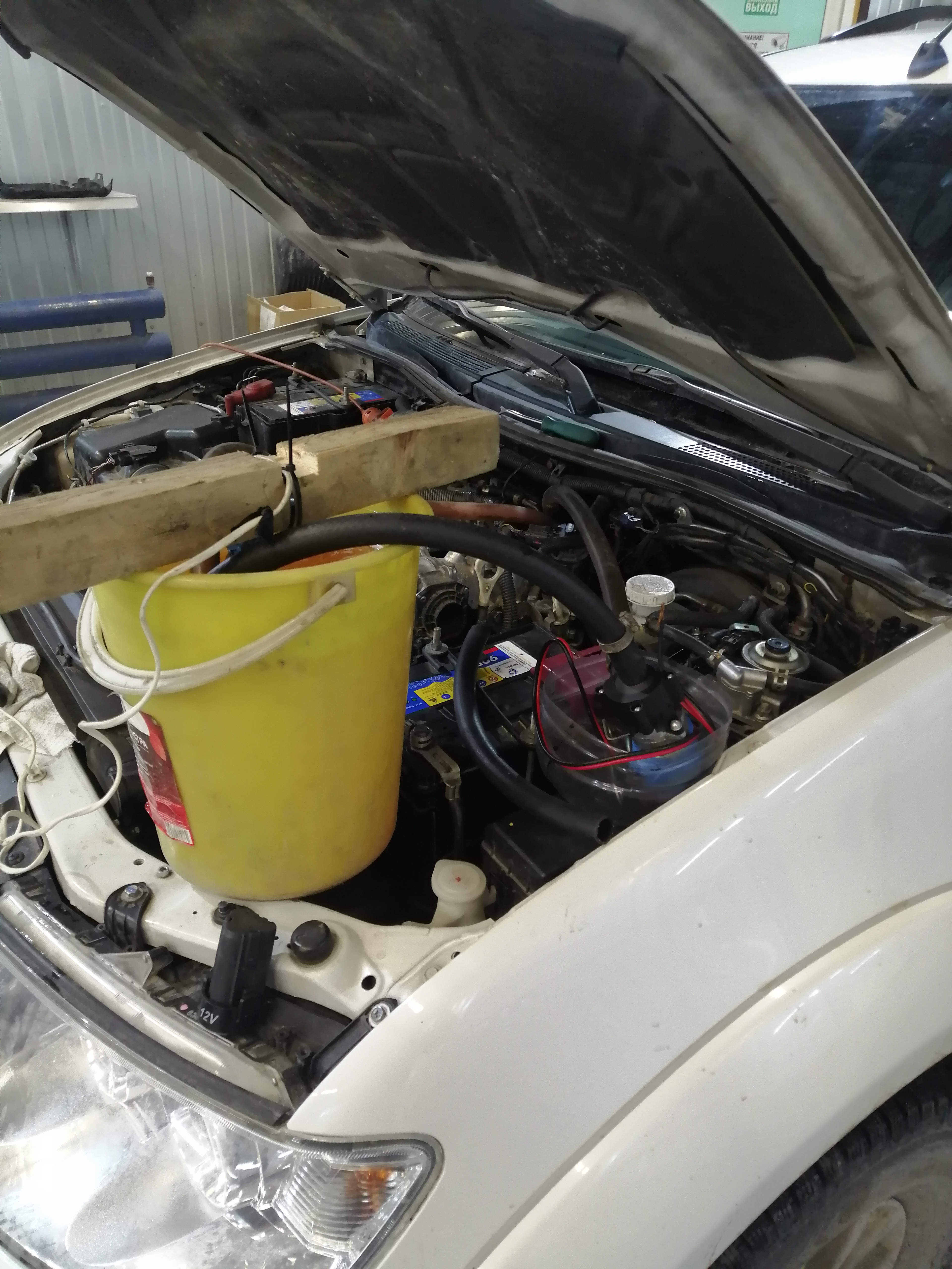

Есть тут машинка, справа холод...... Решение потом скажу, если получиться.))

Это на днях в Хабаровске вскрыли. Клиент не признается, что делали)) но печка грела классически- одну сторону

SNOOPER писал(а): Это скорее всего последствия борьбы с бульками в расширительный бачок.))
Типа герметик :)
Так и есть. У соседа по гаражу такое на днях видел. Правда там машина НИВА. Но только он пытался устранить утечку антифриза.

SNOOPER писал(а): Есть тут машинка, справа холод...... Решение потом скажу, если получиться.))
по предварительным данным лечение понемногу помогает

апну тему, как менять радиатор на рестайле без разбора торпеды?
Mihal_Mihalych писал(а): по предварительным данным лечение понемногу помогает
что за лечение?

Докладываю. Лечение: химотой попытка промыть. Хватило почти на год. Сейчас проблема вернулась. Нужны более кардинальные способы.

grade86 писал(а): как менять радиатор на рестайле без разбора торпеды
Надо скидывать руль, он мешать будет. И через ноги вытаскивается

Mihal_Mihalych писал(а): Нужны более кардинальные способы
С химотой надо поосторожнее быть, так как есть результаты, что после промывки побежал радиатор отопителя.
И к сожалению кардинальных способов нет. Это конструкция наших отопителей такая убогая. Либо мыть, либо менять радиатор. Но хватает не надолго.

Mihal_Mihalych писал(а): Докладываю. Лечение: химотой попытка промыть. Хватило почти на год. Сейчас проблема вернулась. Нужны более кардинальные способы.
Лечу промывкой каждую осень. Начиная с 2017г. 😁
Мы тоже промыли. Но со снятием.))
30 грамм грязи вымыли. )
