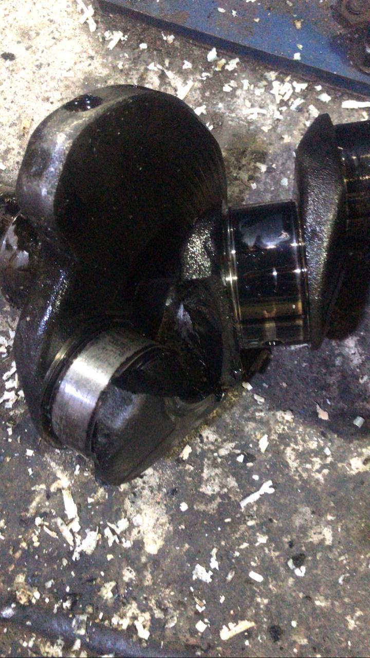

С утра завелся нормально. По мере дневного пробега (около 150км) со стороны двигателя нарастал посторонний звук. То ли гул, то ли рокот...
В итоге машина потеряла тягу, загорелся чек (ошибка датчика положения коленвала) и сильный стук из двигателя. При этом мотор работал и я смог доехать до съезда с трассы. Мотор заглушил сам.

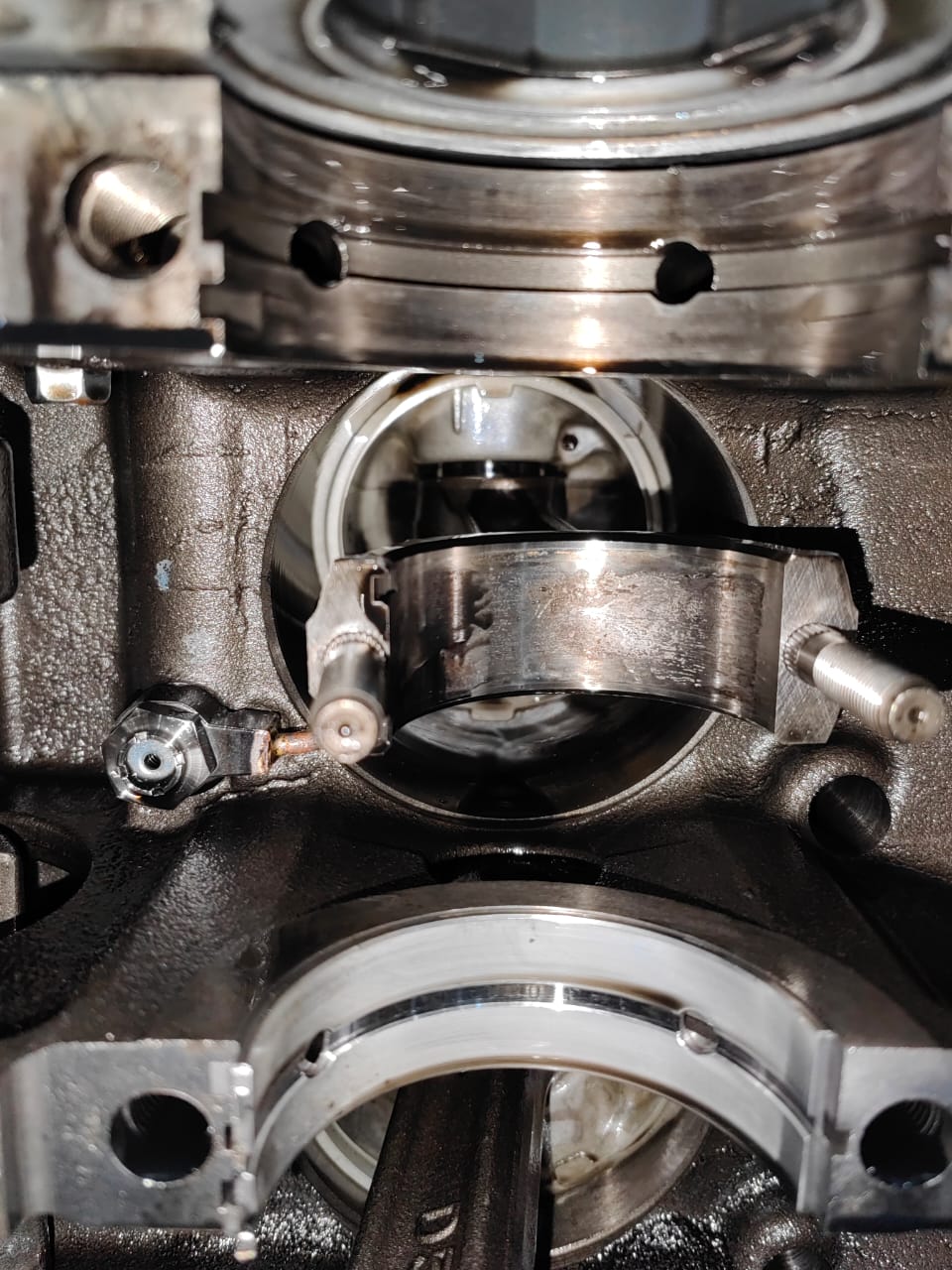

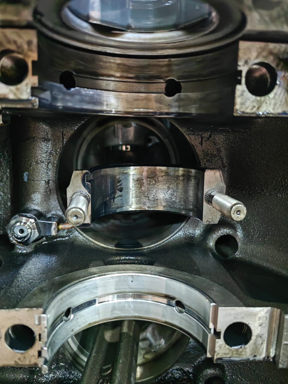

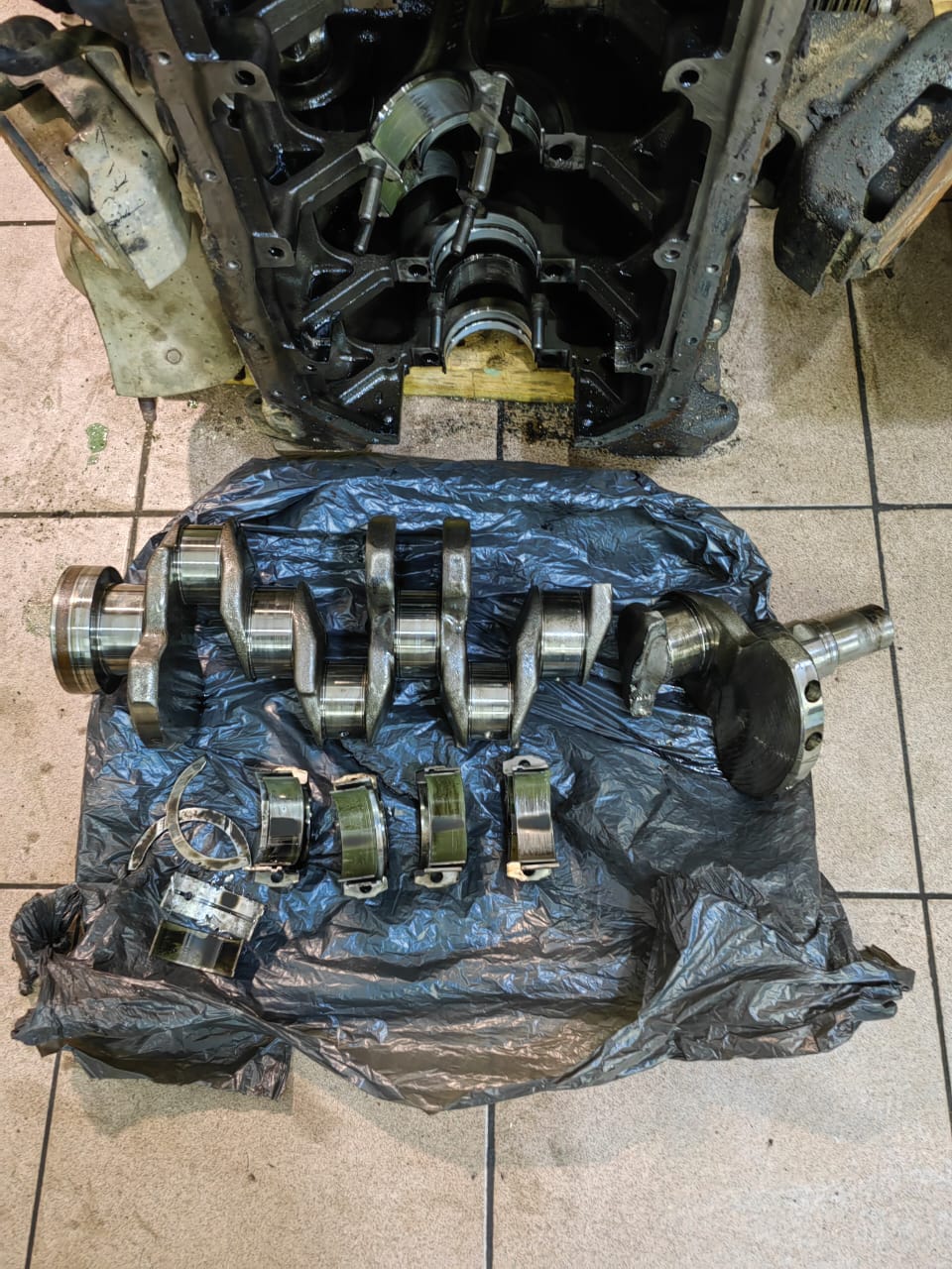

Результаты разборки двигателя на фото.
Ребята с сервиса прислали видео после снятия поддона. Один болт постели коленвала (в том месте, где он треснул) был выкручен примерно на 1 см. Пробег машины 310 000 км. Я один хозяин. В двигатель не лазил.
Непонятно - открутился болт и поэтому треснуло колено, либо наоборот.
Блок целый. Задрало шатун (на фото). Все метки по ГРМ на месте.
Сейчас решаем что делать. Есть предложение поставить новое колено и вкладыши и на этом успокоиться.
Что думаете по этому поводу?
Можно такой малой кровью обойтись?

Доброй ночи!
Что в итоге сделали и какие результаты ремонта?
Очень интересует ваш ответ, ибо произошло почти тоже самое с коленом.

Приветствую!
Поменял колено и вкладыши, шатун оставил.
Также поменял масляный насос в сборе. Он идет как передняя крышка в сборе. В сервисе сказали, что его подразбило болтающимся коленом.
Прошел уже год, пробег за это время 32000 км, вроде все нормально.
Тьфу, тьфу, тьфу.....
Назыч
- Сообщения: 66
- Зарегистрирован: 09 июл 2011, 14:22
- Мой автомобиль(и):: NMPS 2010 2.5 TD 5AT
Треснул коленвал. Замена коленвала.
Колено и вкладыши оригинал.
Масляный насос и ДПКВ тоже оригинал.
