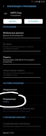

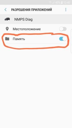

cintakc, Привет Сергей. Вчера купил новый телефон редми нота 8 и поставил платную программку,а она пишет что нет разрешения в памяти и надо делать в ручную,ну это примерно,точно не помню и как мне в ручную что сделать?

Начинающий рыбак писал(а): а она пишет что нет разрешения в памяти и надо делать в ручную,ну это примерно,точно не помню и как мне в ручную что сделать?
Надо зайти в настройки телефона, далее в раздел приложений, найти NMPS Diag и разрешить ему пользоваться памятью

Начинающий рыбак писал(а): она пишет что нет разрешения в памяти и надо делать в ручную,ну это примерно,точно не помню и как мне в ручную что сделать?
в программе есть Помощь и там описано, как решить Вашу проблему... :*THANK*:

Все сделал,спасибо,разрешение было,но надо было передернуть.
