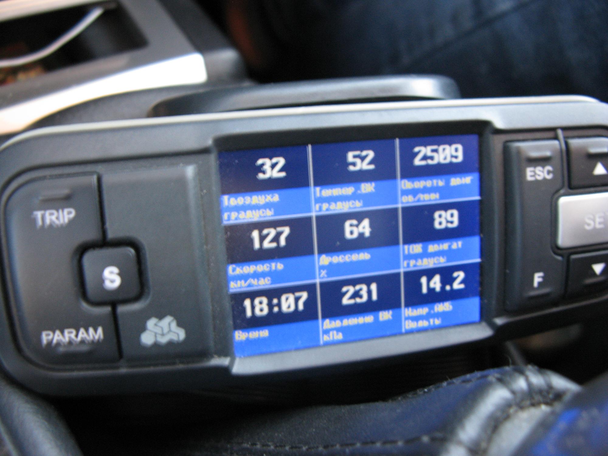

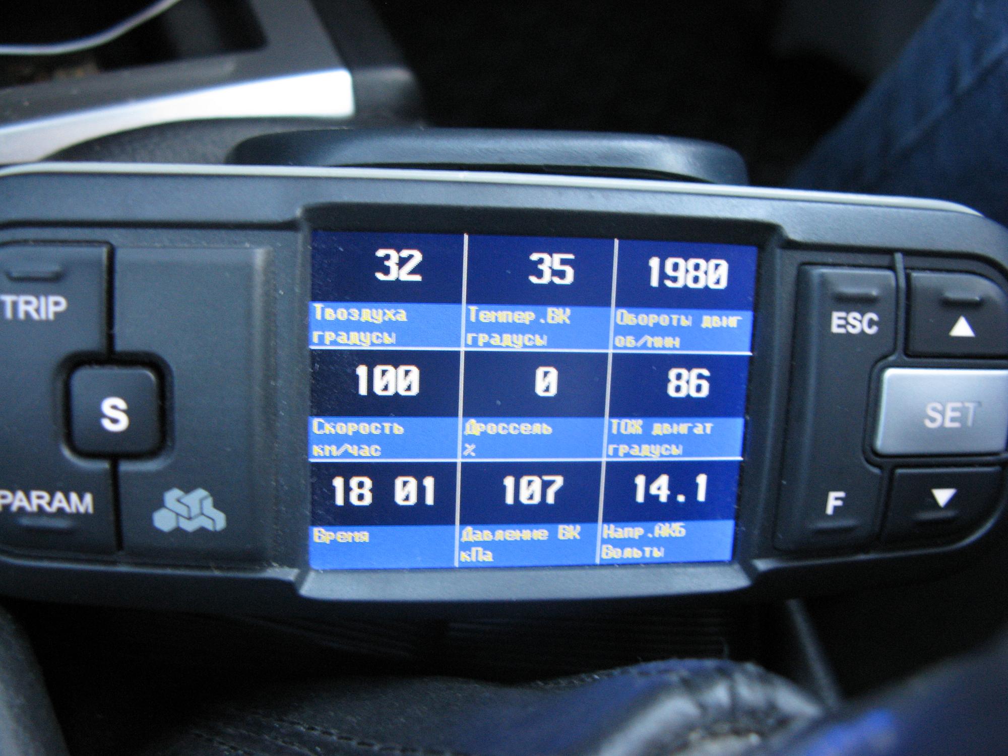

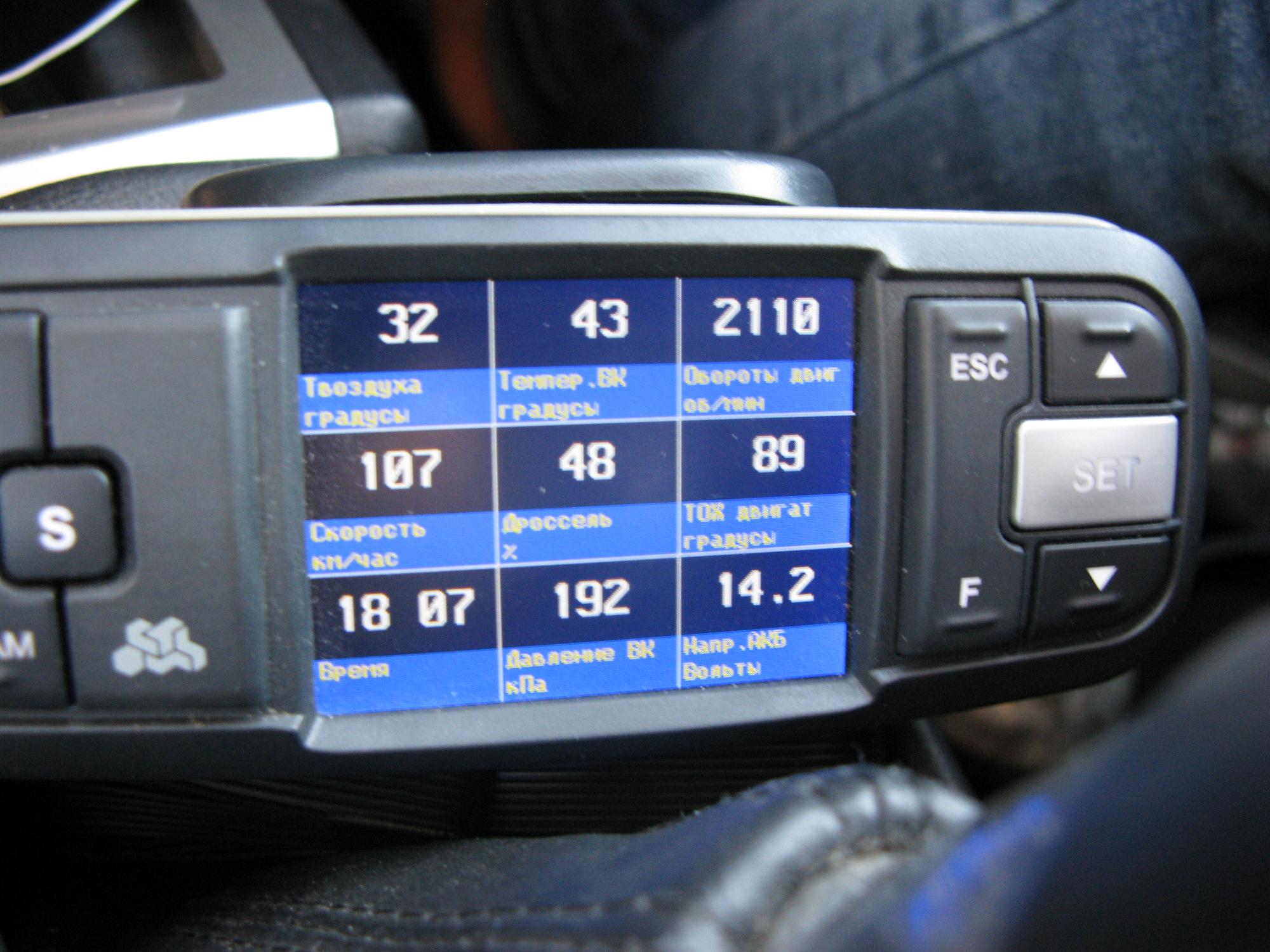

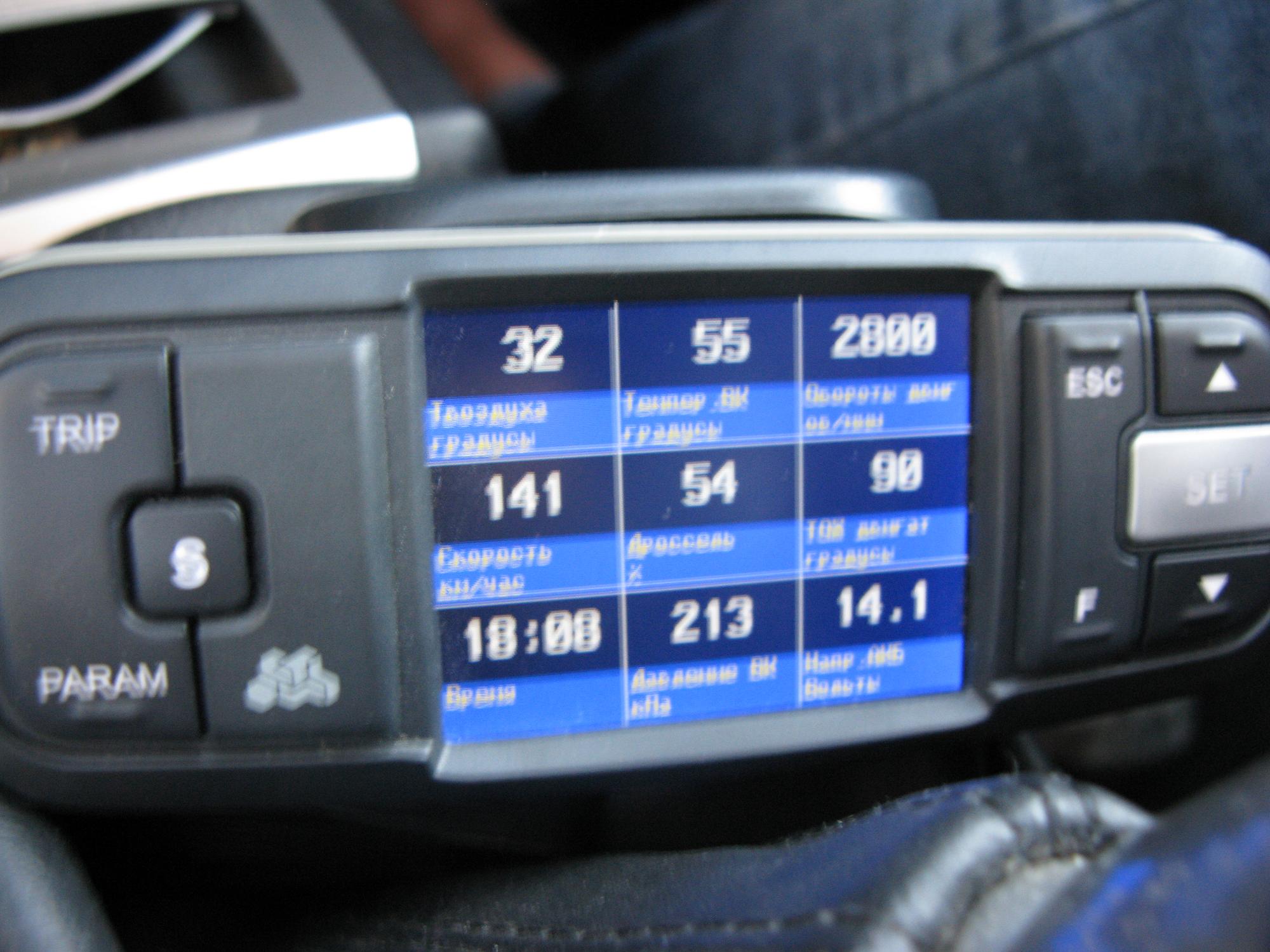

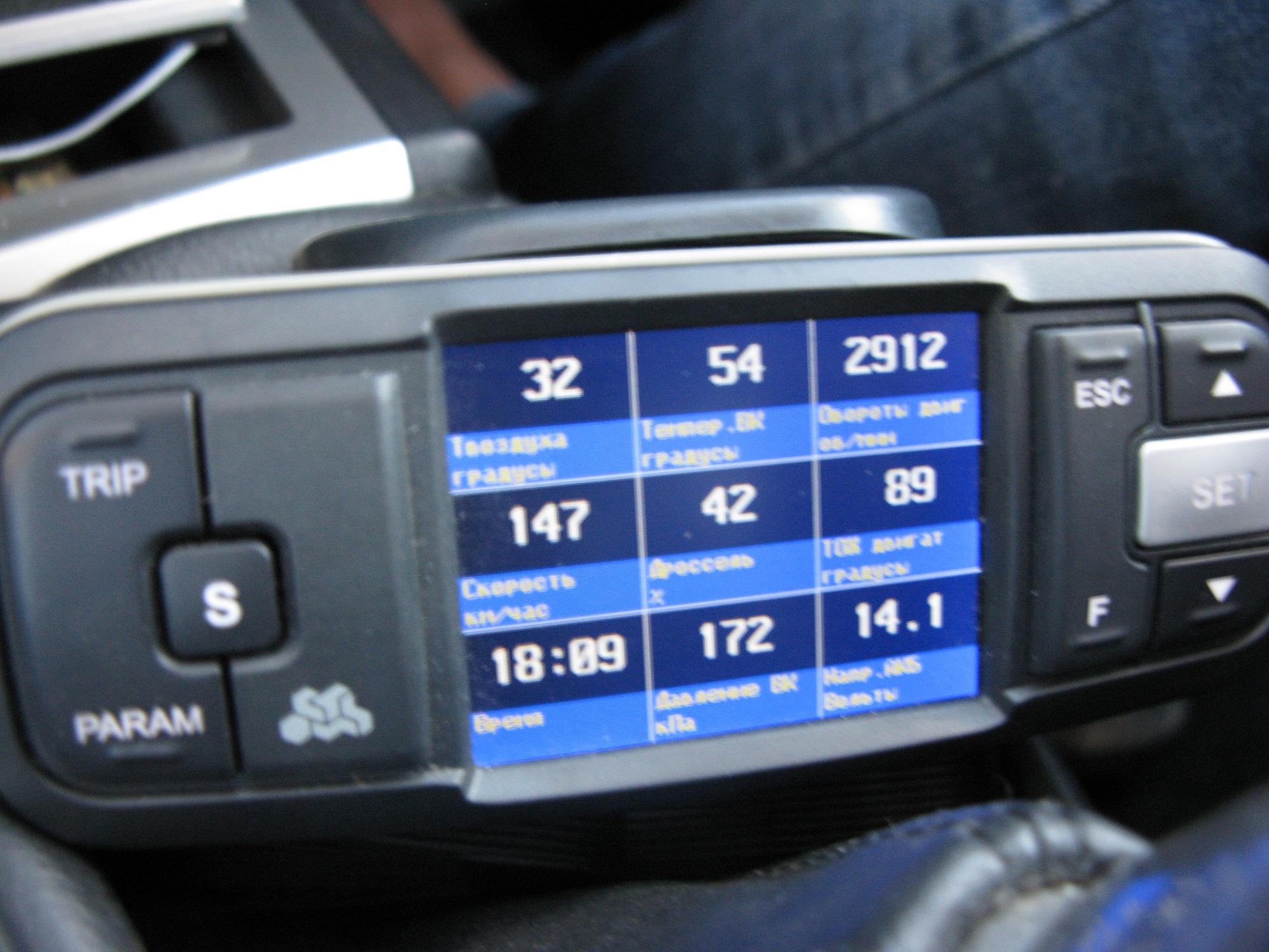

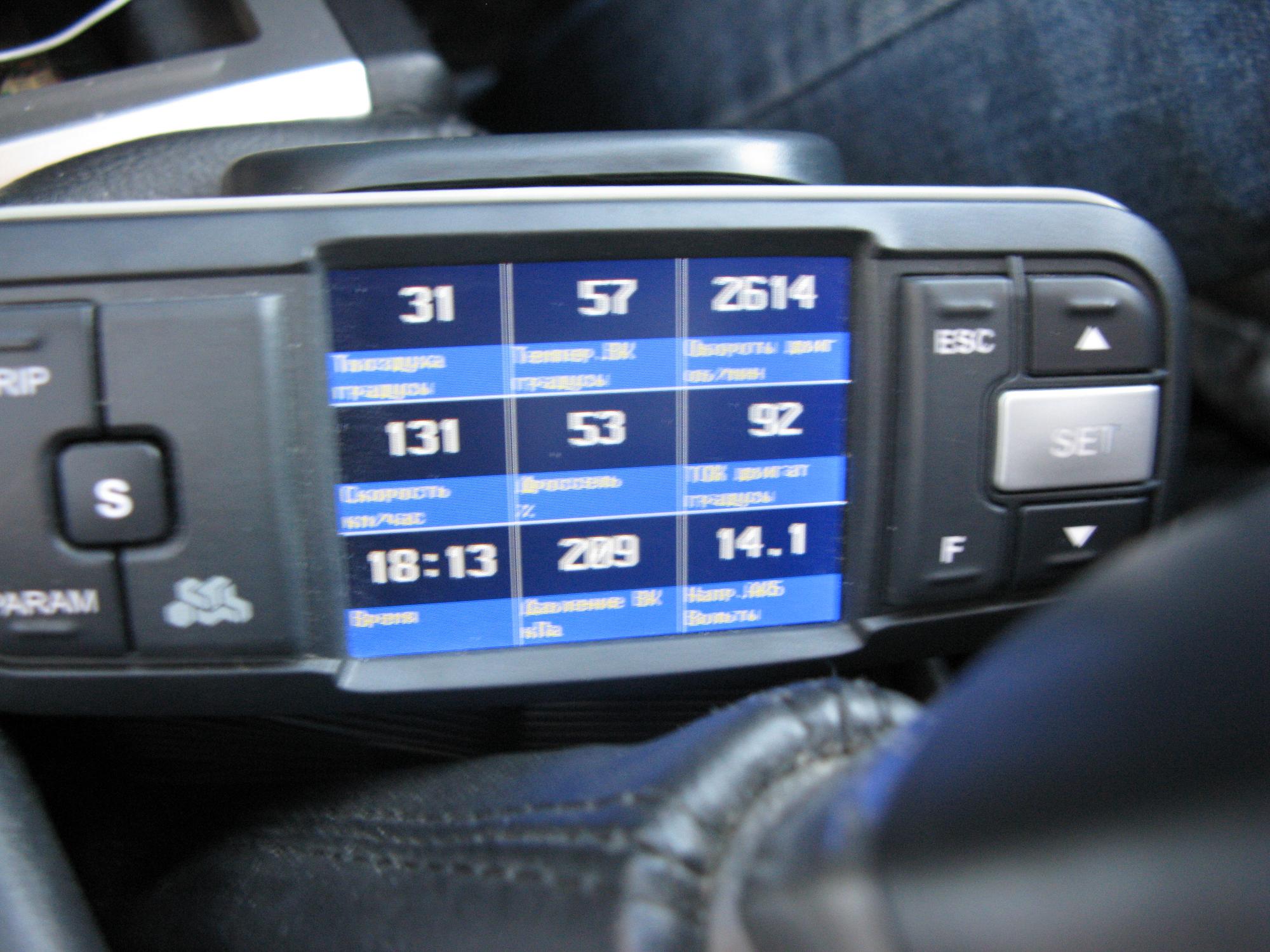

CoolBDW писал(а):120 реальных (127 на спидометре) на круизе. 95 стабильно, хоть несколько десятков километров, если трасса ровная

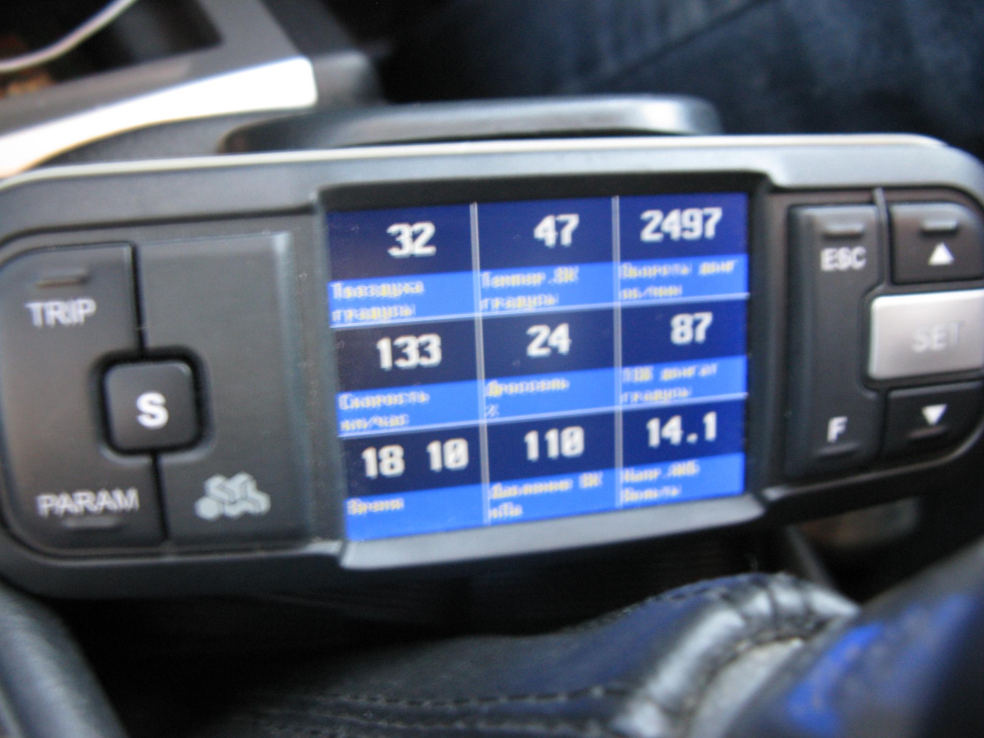

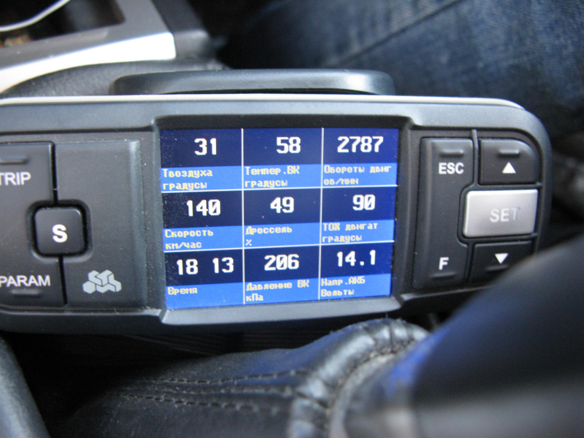

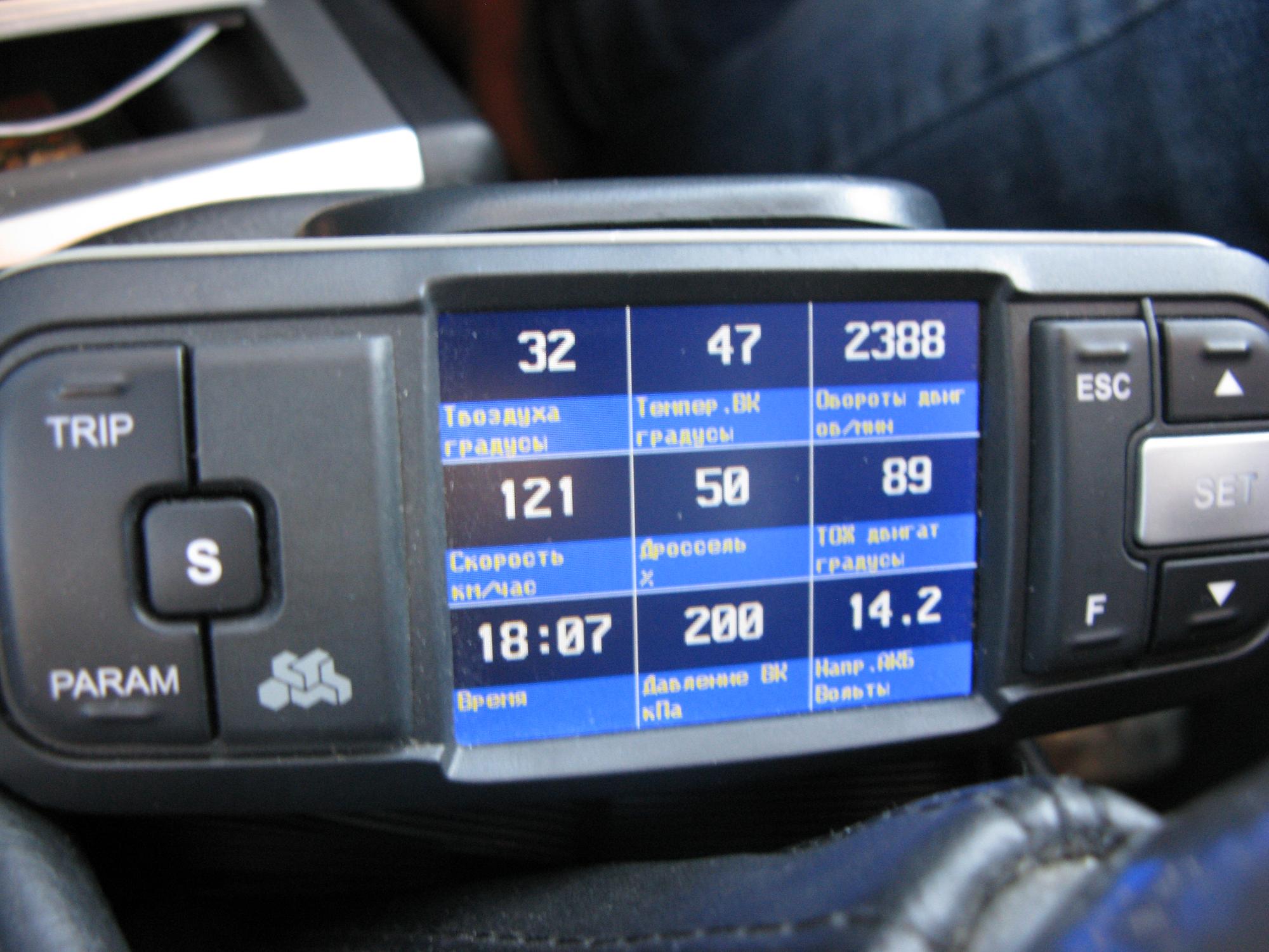

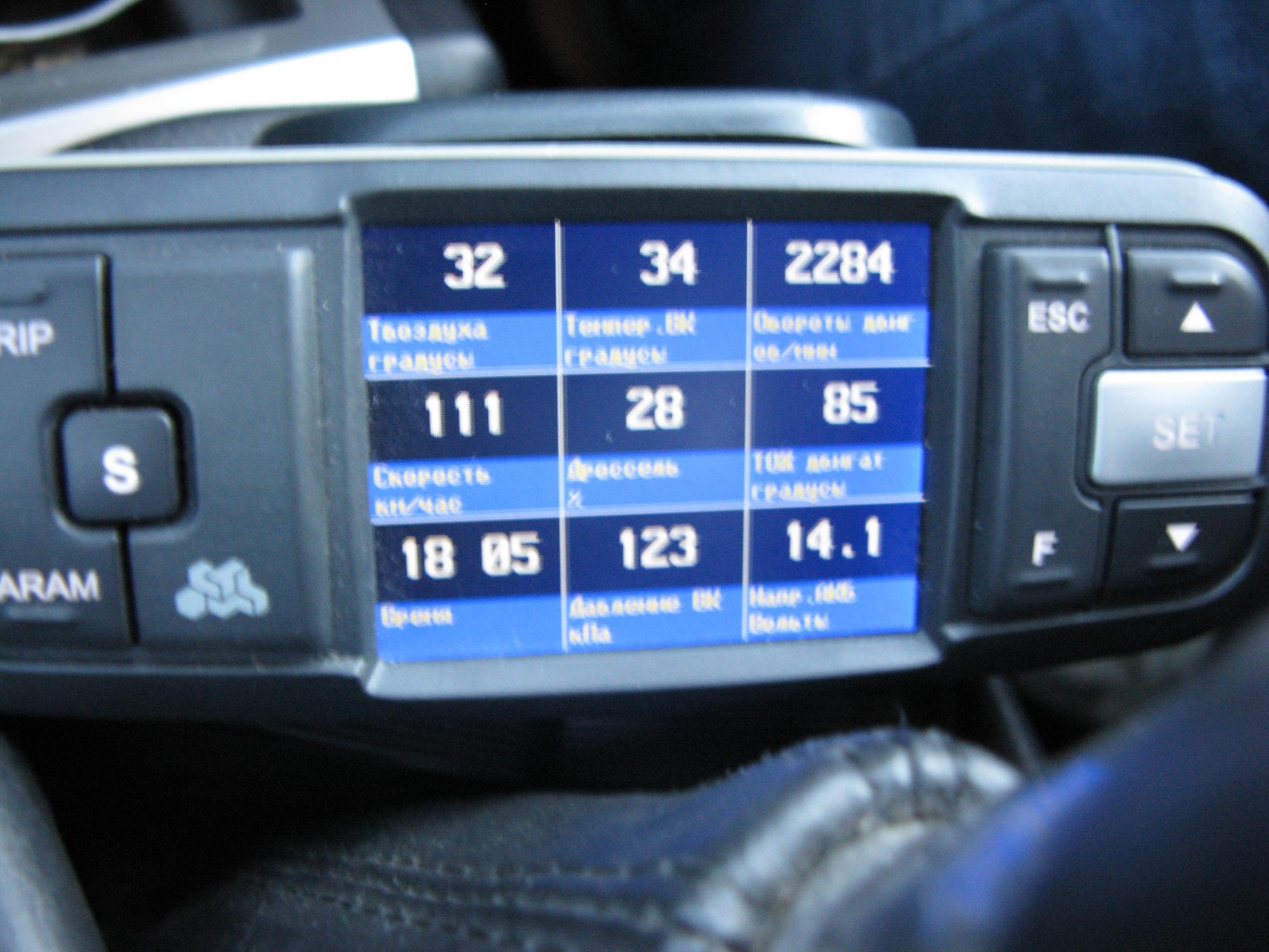

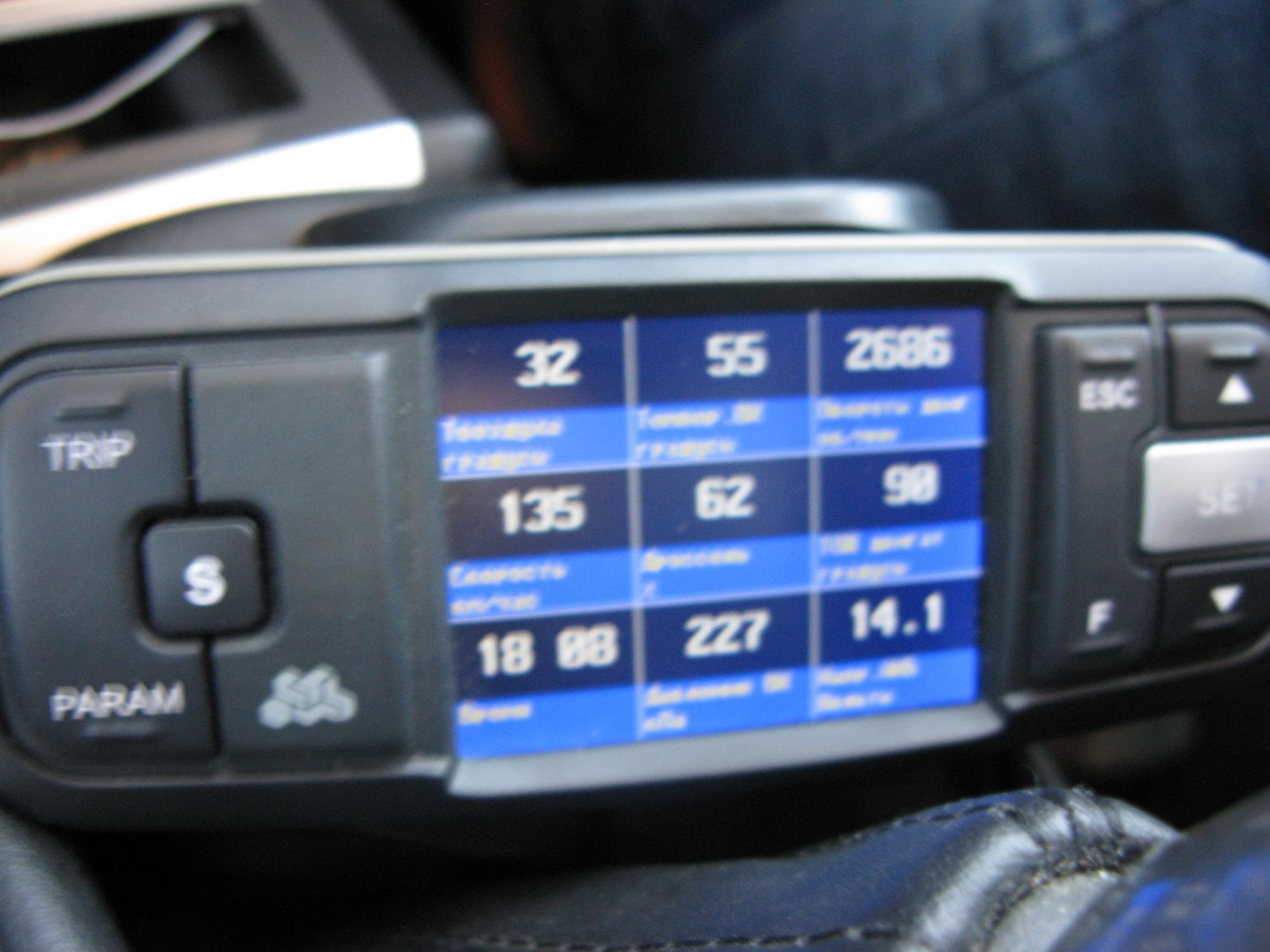

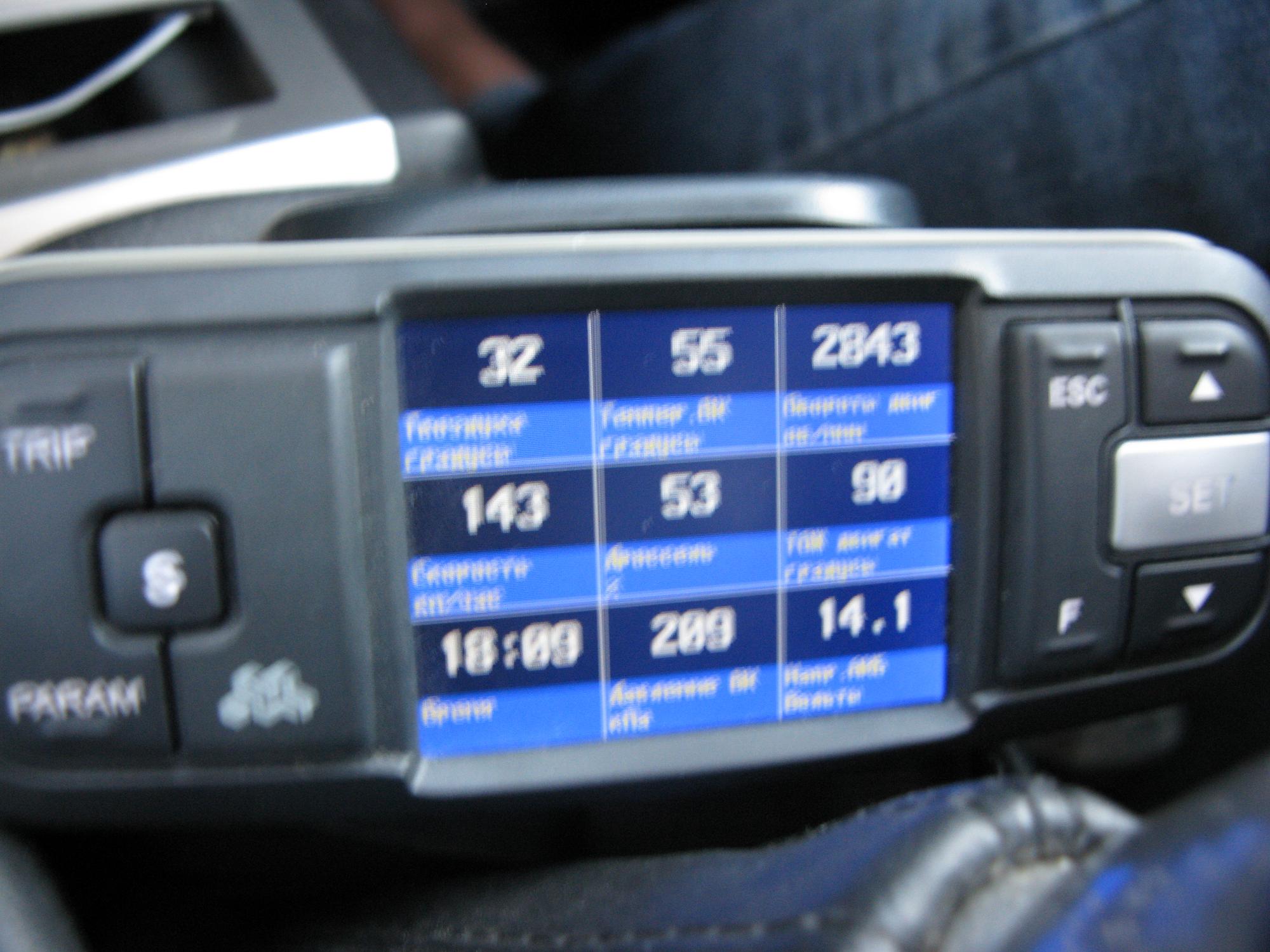

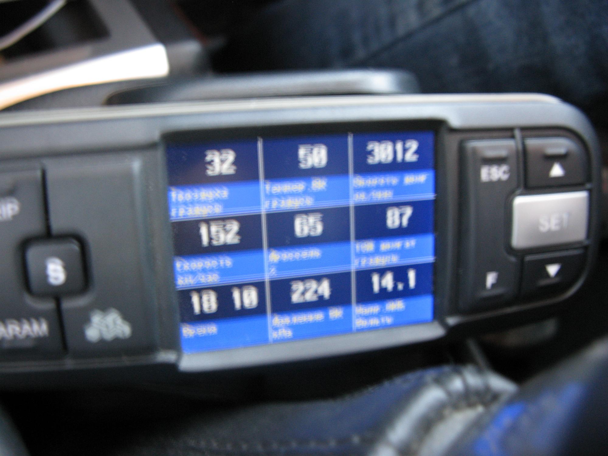

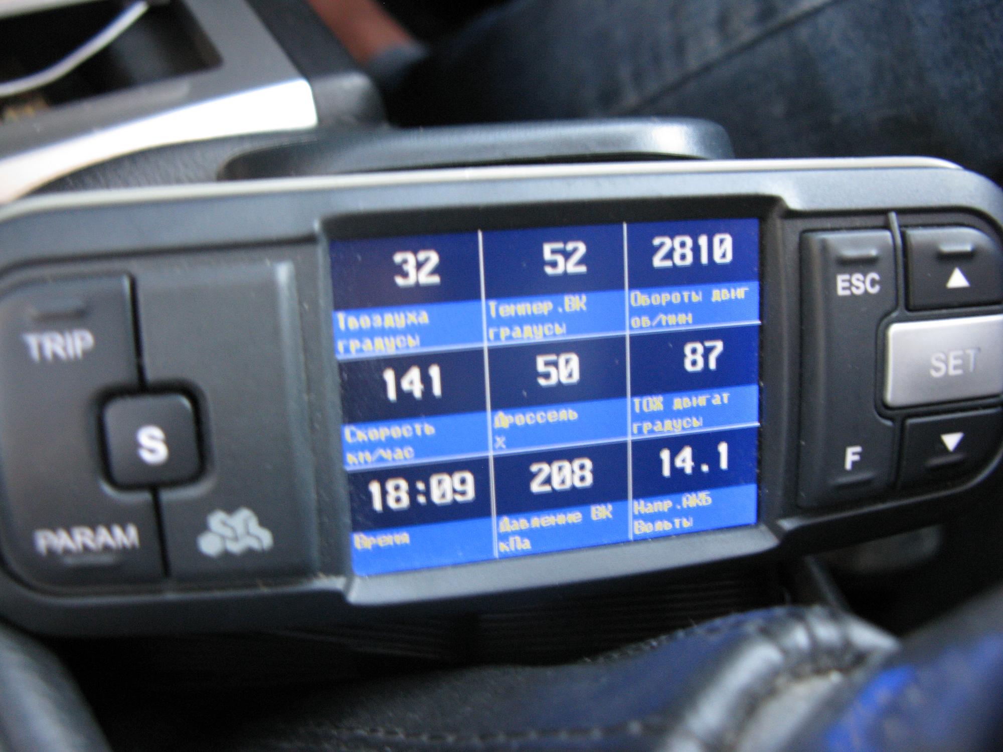

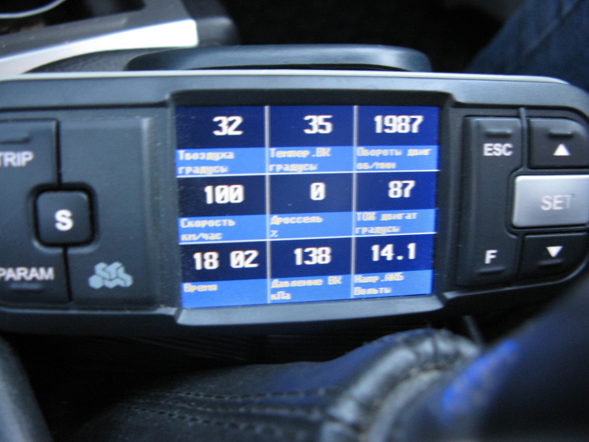

Вообщем вот фото, что у меня происходит по трассе, все строго в хронологическом порядке.
На мультике есть текущее время.
Снимал сам правой рукой, было неудобно, через 10 минут плюнул и прекратил снимать, т.к. обгонять на 140-ка и рулить и снимать неудобно и небезопасно.
Там где степень открытия дросселя 0% - это я ехал на круизе, там где температура выше 90 градусов, значит ехал на подъем, т.е. в гору - вот и грелась ::-[:
При скорости 150 обратите внимание какую температуру впускного коллектора показывает - все-таки под капотом жарко на такой скорости...
У меня постоянно работает кондиционер в режиме авто,авто,23.
Самая первая фотография, сделана при выезде из города, после того как по городу ехал в горочку и простоял на светофоре - было ровно 93 градуса - сработала муфта вентилятора и температура сразу сбросилась аж до 86 градусов.
По трассе муфта не блокировалась ни разу.
Вообщем смотрите сами, может и правда у меня термостат гонит ::-D:
Но я думаю... вообщем Вы знаете мои мысли...

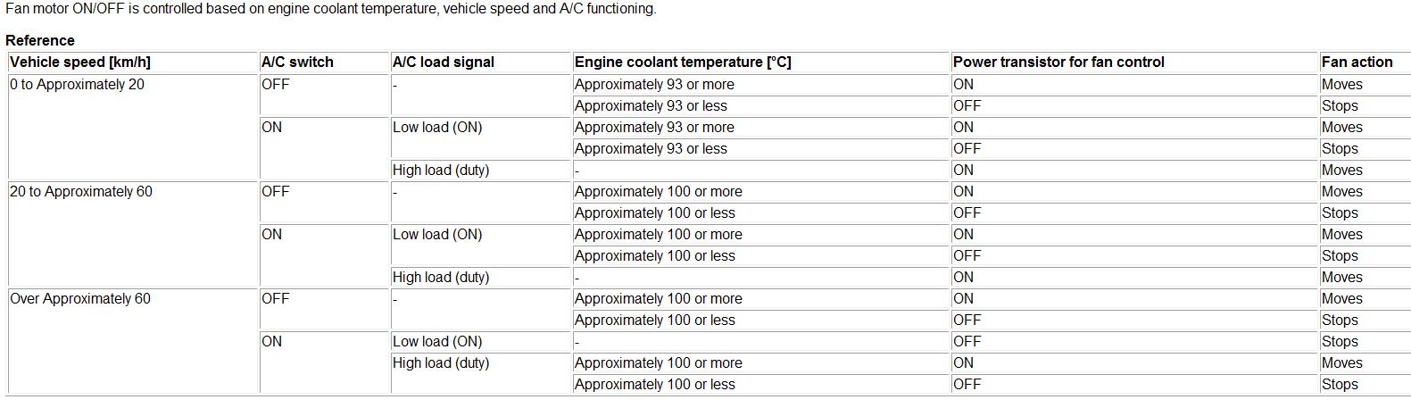

CoolBDW писал(а): А тут вышел из машины, а он вертит. Сало подозрительно, выключил кондишен - а он крутит. Тут уж я и температуру проверил. В общем, в очередной
рараз убеждаюсь, что внутренности ЭБУ понять невозможно ::-D:

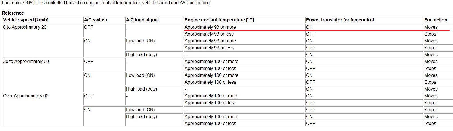

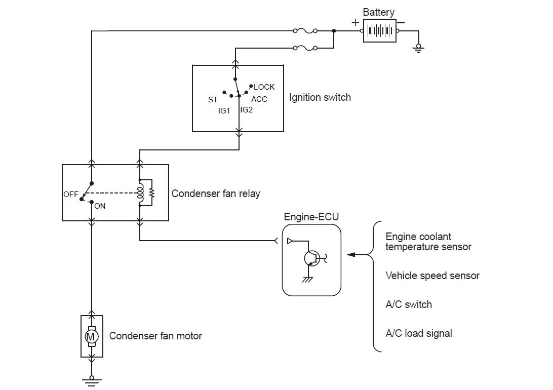

НАШЕЛ!!!
Догадаться действительно сложно! ::-D:
Так что все у тебя в порядке!
Вернее меняй масло на рекомендованное 5w30 т.к. судя по табличке 93 градуса - это много и ЕКУ двигателя включает дополнительный вентилятор! Только залей того же производителя!
PS. Все всегда смотрю по сервисмануалу и он также говорит, что доп. вентилятор должен включаться при температуре выше 97 градусов. Какие то нестыковки... ::-(:
Осталось мне разобраться, как определяется A/C Load signal, ведь нету точного измерения давлений...

У нас считается температура выше 93 градусов - высокой, т.к. включается доп вентилятор для охлаждения

Те же режимы с включенной печкой:
Пробки: 88...90
Спокойная езда: 90..91
Трасса 100 км/ч: 90..92
Трасса 120-140 км/ч: 93...95
Складывается такое ощущение, что нарушена циркуляция ОЖ через основной радиатор. Почему так решил:
Останавливаюсь после трассы, темп 97, до 93( чтобы выключился доп. радиатор) падает за 20..30 мин. Если включить печку, то это происходит за 1..2 мин, т.е маленький
радиатор печки и маленький вентилятор печки делают за 1 мин. то, что не могут сделать огромный основной радиатор и два вентилятора за 20 мин.
Дилер отказывается менять термостат, говоря что температурный режим 95...97 - это нормально.
Масло лью 0W-40
Завтра еду на ТО 30000 и буду опять поднимать вопрос о завышенной температуре.
У кого какие соображения на этот счет?
