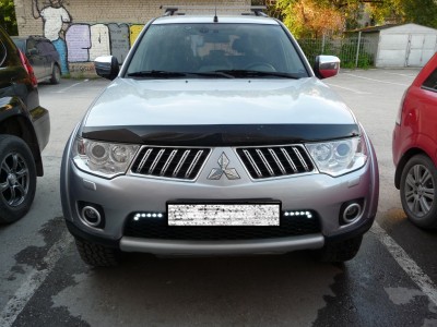

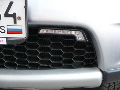

Я себе вот такие поставил,правда таец зараза чёрные прислал,красить не хотелось.

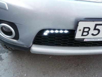

Для тех кому лениво устанавливать DRL
Для тех кому лениво устанавливать DRL. До установки на NMPS ходовых огней, использовал вместо передней штатной габаритной лампы на 5 Вт , более мощную, диодную. У ГАИшников это вопросы не вызывало, она светит конечно же не так ярко как ближний свет, но и гораздо ярче родной габаритной. Единственный минус, за полгода эксплуатации половина диодов выгорело, наверное жарко им там при включенном головном свете.

или кэтайские
