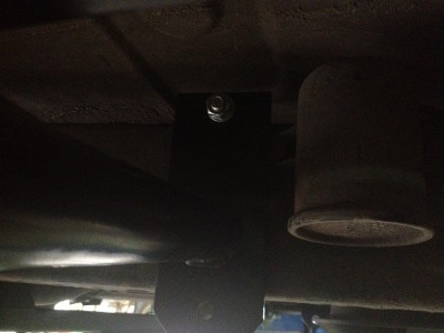

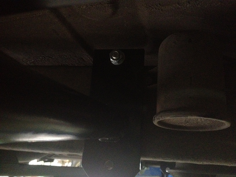

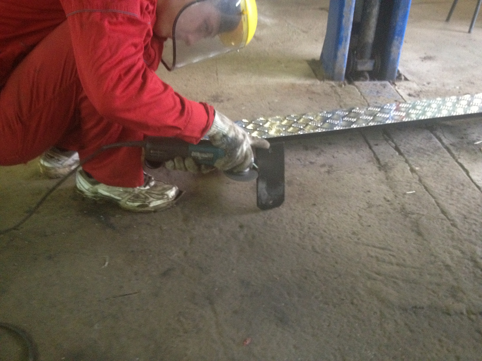

Привет всем!
Наконец нашел время отвезти машину на лифт кузова (4 см.) и установку порогов, изготовленных с учетом лифта.
Вот что вышло (сорри, машина не мытая):
Конструкция порога:
В передней части порог идет не параллельно кузову, а под небольшим углом.
В зонах кронштейнов предусмотрены упоры под хай-джек.
Порошковая окраска.
Верхняя панель - алюминий с аккуратной резиновой окантовочкой по торцу.
Вид снизу:
Задний кронштейн:
Передний кронштейн:
Общий вид машины с 4 см. бодилифтом и подвеской ОМЕ:

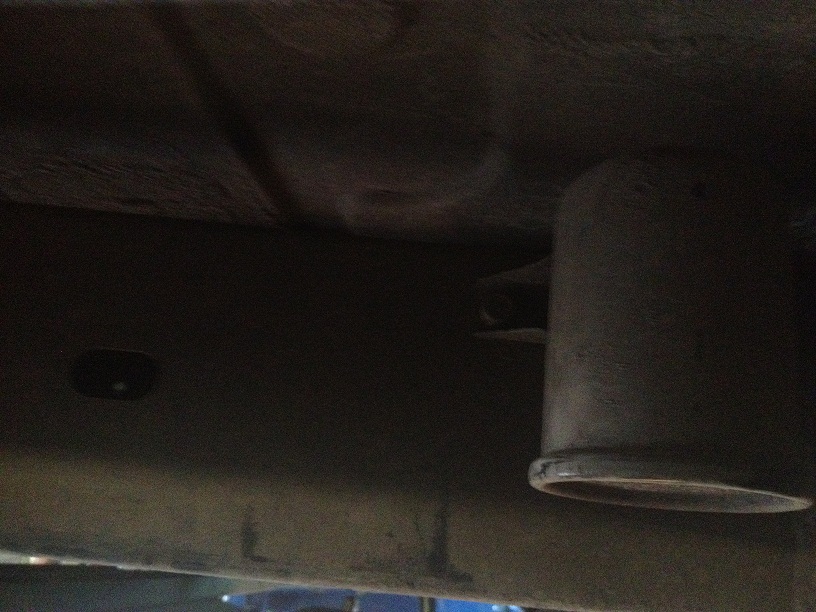

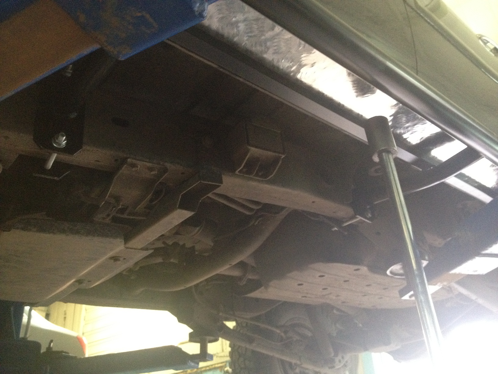

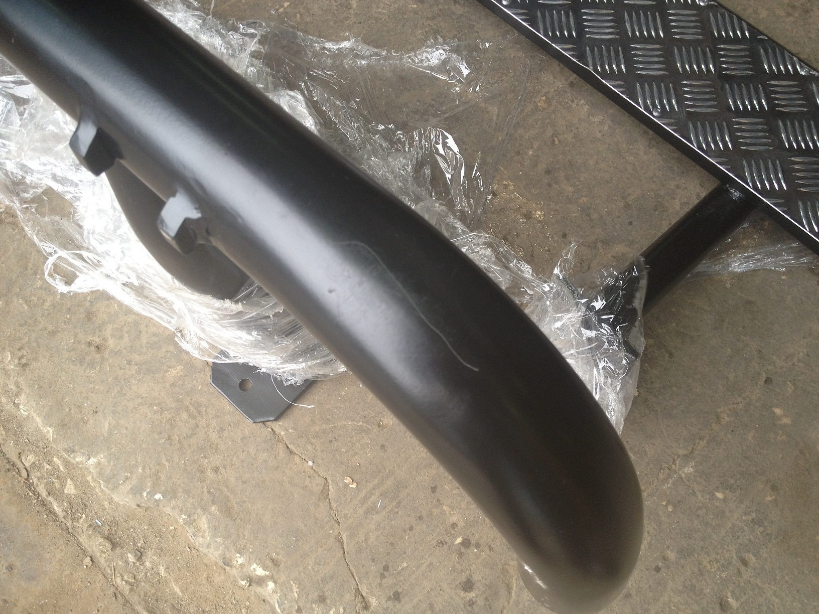

На днях получил пороги от Block Motors.
Выкладываю краткий фото отчетик , ну и первые впечатления. При перевозке Москва -Самара порогам досталась только небольшая царапина. Что удивило, потому как упаковка была просто изнасилована кем то.
Установка особых трудностей не доставила. Была небольшая не стыковка на правом пороге. Немного мешало крепление "банки" на раме. Просто немного обточили ( 10 мм ) крепление порога с последующей обработкой от ржавчины. Ну вот. Пороги поставлены. Смотрятся отлично, зазоры одинаковые все. Сделаны пороги аккуратно. Придраться не к чему. (я про внешний вид)
Осталось проверить их на подъем машины. Вот тут и началось. Мастер предположил , что конструкция порога не рассчитана на это и порог может
помять нижнюю часть кузова при подъеме. Решили рискнуть. В итоге машин был поднят с каждой стороны по 2 раза ( перед, зад). Кузов не поврежден.
Но немного засмущало то, что при подъеме порог вплотную прижимается к нижней части кузова. При опускании он встает на место т.е. его ход примерно 10-15 мм. Не предполагал , что это будет так. Попробую приварить косынки на трубы. И прихватить сваркой места крепления к раме. Но только не полностью, а нижнюю часть креплений.
Есть видео подъема за порог. Но пока не знаю как его тут разместить. Разберусь и выложу.

Re: Силовые пороги, подножки на НМПС
Это ничего не даст,ибо упруго деформируется не сам кронштейн порога,а выкручивается рамаEgorkinPapa писал(а):.... Попробую приварить косынки на трубы. И прихватить сваркой места крепления к раме. Но только не полностью, а нижнюю часть креплений.

да вот тоже, терзают смутные сомнения. а если еще пару кронштейнов присобачить к раме? или один по центру?МШУ писал(а):Это ничего не даст,ибо упруго деформируется не сам кронштейн порога,а выкручивается рамаEgorkinPapa писал(а):.... Попробую приварить косынки на трубы. И прихватить сваркой места крепления к раме. Но только не полностью, а нижнюю часть креплений.
Вообще, такой ход порога сильно критичен и череват чем то фиговым?
