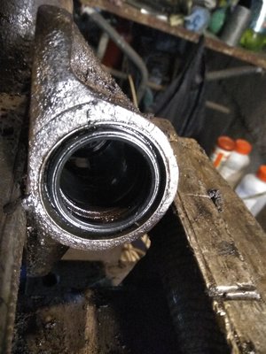

есть мысль и возможность проточить выработку на станке, затем наварить аргоном и проточить под начальный размер. только вот очкую. чего очкую сам не знаю. да и надо ли так заморачиваться?

выработка, кстати, не очень то и большая. но смущает то, что манжета стояла широкой стороной наружу и нижний сальник тоже стоял "вверх ногами" так сказать. или я чего не понимаю.

вот так было и за день пятно около 15 см под машиной появлялось

Рассмотри вариант покупки редуктора с пруля и перебросить потрашки в старый корпус.

Пусть это будет "план Б", а пока что попробую наварить-проточить. А про сальник никто не подскажет как он должен правильно стоять?

если память не изменяет то так стоят сальники в нем:

На П-2 наваривал и протачивал, 3года течи не было, так и продал
