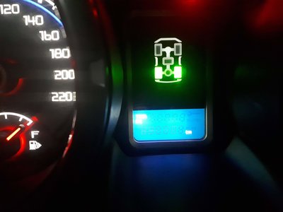

Приветствую. Столкнулся с необычной проблемой. При открытии двери или нажатии кнопки одометра(при любом "пробуждении" автомобиля) экран ничего не показывает, кроме trip A / trip B, при включении зажигания/старте двигателя на экране появляется символ E (подозреваю Error) и далее экран становится пустым, за исключением trip A/B. Но такое поведение бывает не всегда, иногда все работает нормально. Еще одна деталь: когда экран не работает, индикаторы передних дверей перепутаны, т.е. открытая левая дверь на индикаторе отображается как правая и наоборот соответственно. Панель снимал, проверял контакты, все без толку. Аккумулятор отключал, ничего не помогает. Сегодня правда при неработающем экране скатился сантиметров на 40 на нейтралке, дождался отключения экрана, повернул ключ, экран заработал, появился пробег, индикаторы дверей так же в порядке... никак колдовство какое? :*DONT_KNOW*:

Собственно так это выглядит:

Е- это Error (ошибка). "Почитай" ошибки. И один вопрос- авто случаем не свежекупленный?

Похоже на попытку некорректной смотки пробега.

Об этом же ;)

Lebed писал(а): "Почитай" ошибки. И один вопрос- авто случаем не свежекупленный?
В мануале нет ни слова об ошибках на этом экране. Да, авто купил пару месяцев назад.

Lukich111 писал(а):Похоже на попытку некорректной смотки пробега.
Не исключаю, но все же странное поведение казалось бы обычного счетчика.
+1.
