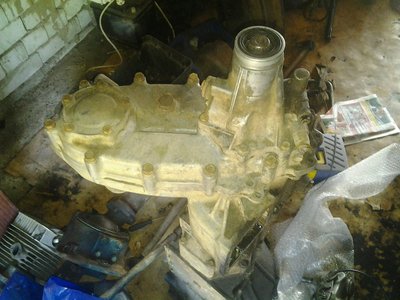

Тоже купил Лебедку,точнее комплект с 2 КОМами,но шаг 11,а у меня 14,раздатка СС и АКПП.Не кто еще не придумал выход из положения?кроме оригинального кома с шагом 14...?
тушка
тушка
вот на этой раздатке стоял Ком.От чего она?

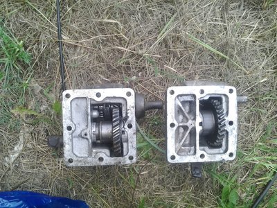

внутрянкой отличаются
2 разных кома
2 разных кома

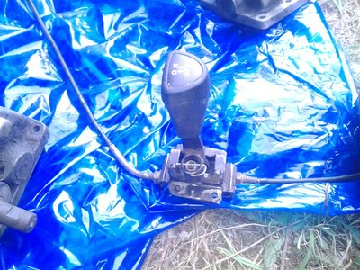

маленько заколхожена ручка включения

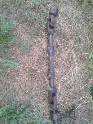

кардан уже частично из тракторных крестовин от т40

Интересный кардан. не видел такого. это паджеровский?

Самопал

Ну, ничё так карданчик сделан. ручечка мне приглянулась. вот нету у меня ручечки. Периц, почём ручечку отдашь?

Alessandro писал(а):Ну, ничё так карданчик сделан. ручечка мне приглянулась. вот нету у меня ручечки. Периц, почём ручечку отдашь?
Я вот тоже задолбался карданчик ставить на место, слетает он у меня. В общем поставилю туда шлицевое с рулевого, чтоб именно на карданный оно было, а не в соединении

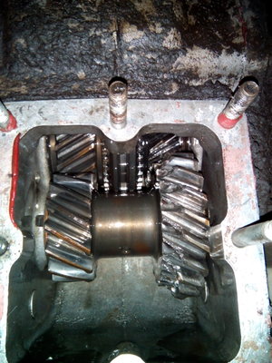

В общем дослетался...
Интересно шестерня кома специально узкой сделана, чтоб не полностью понижайку слизывало, т.е. ломает часть зуба и машина остется на ходу, но менять конечно по любому, главное что ком живой

тщшыу
Сообщения: 350
Зарегистрирован: 23 май 2009, 12:46
Откуда: Moscow [177]
Re: Механическая лебёдка Паджеро
Сообщение тщшыу »
Сочувствую! А я все выходной вал вынуть не могу )
На нем шестерня, которая приводится в движение от паразитки. Шестерня цепляется за вилку на выходе в сторону заднего подшипника.
Вилка не выйдет из-за паразитной шестерни и вала, на котором она сидит.
А паразитный вал с шестерней - на месте, где должна быть резьба под выпрессовку - какая-то заглушка.
Хожу кругами и прячу на балкон КОМ )

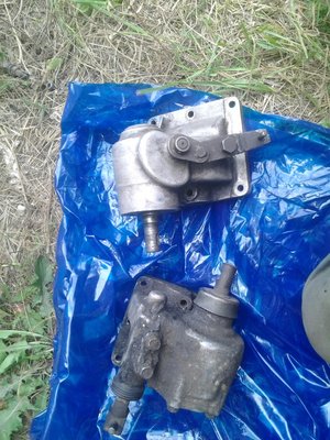

Мужики, может кто, что подскажет?
Нужен рычаг включения муфты лебедки с тормозом.
Взял комплект а там этого рычага нет( Вот думаю самому что-то придумывать или может есть у когоИзображение
Или вся правая стойка с рычагом, могу махнуться на COM 11мм
Нужен рычаг
Нужен рычаг
