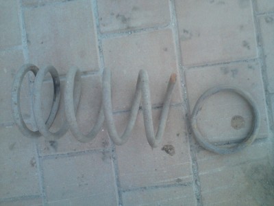

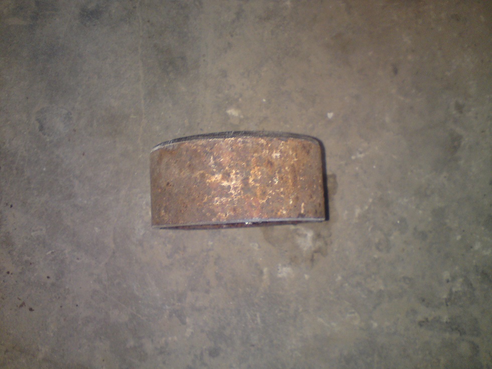

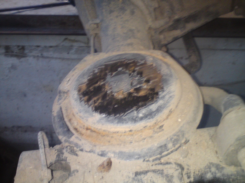

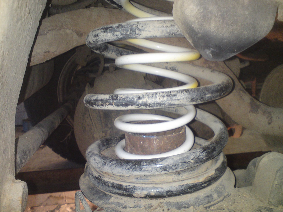

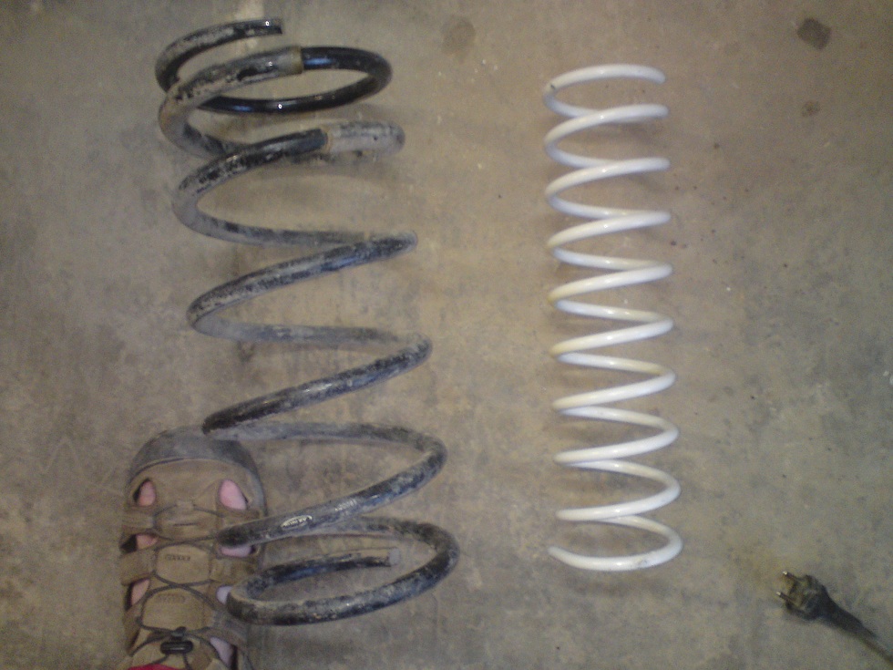

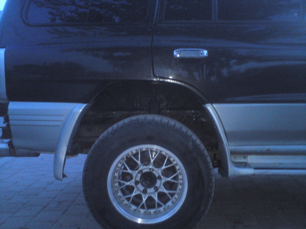

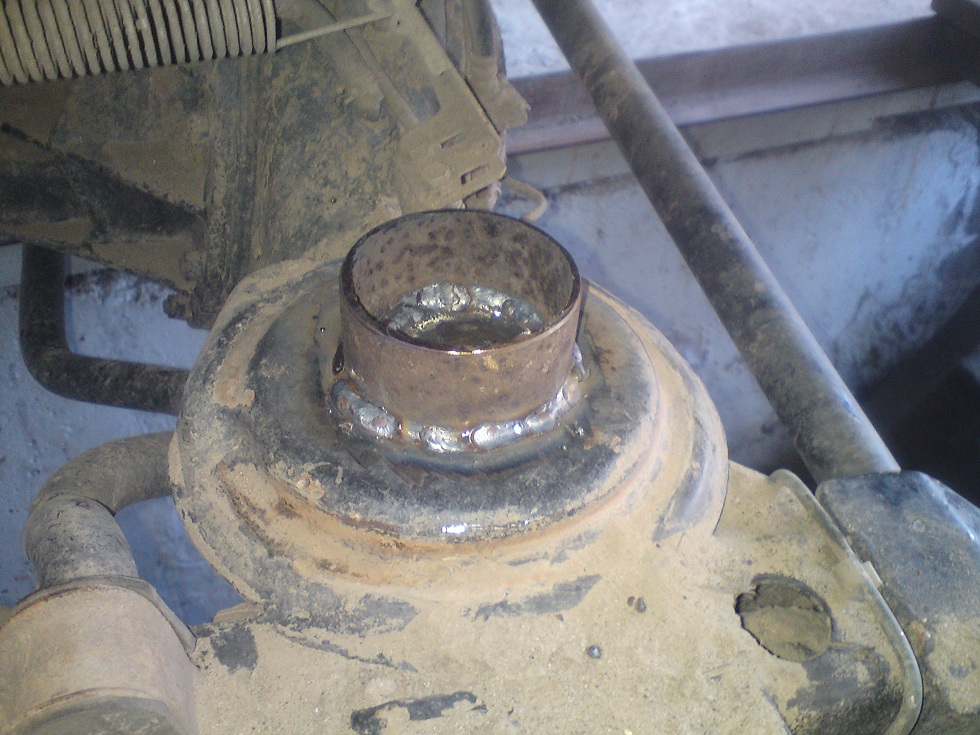

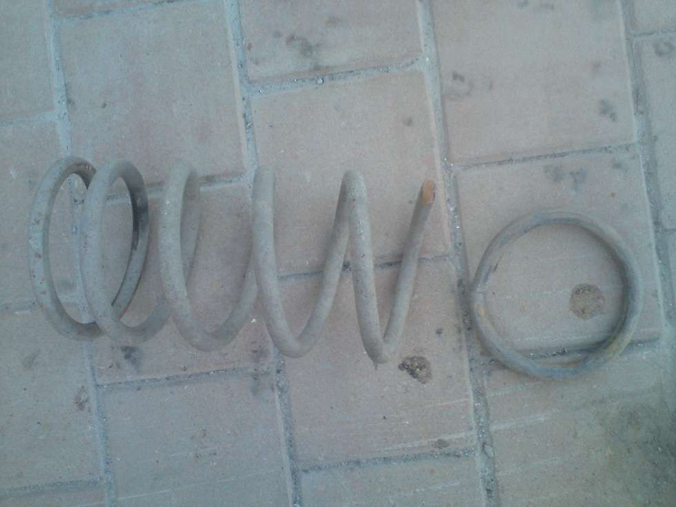

стало пробивать зад,достал от патруля,поставил,машина стала похожа на жука вонючку,жопа к верху,амортам хана т к хода на отбой практически нет,обрезал на виток,мало,еще один,вроде ничего но через месяц 1 пружина обломилась,т к упирается в чашку одной стороной,а главное машина стала жесткой как орба,начал курить форум,огромное спасибо ВЛАДИМИРУ МИХАЙЛОВИЧУ что сказал делай так и никого не слушай,цена вопроса600р,3 часа времени с перекурами,главное нет потери в плавности хода,нет пробоев подвески вообще грузил600кг,аморты не наваривал.

а что за пружина белая?

от оки

Да, много есть сект. Секта Патрулёвских, Владовских, Каяба Тошиба и пр.
Можно записываться и в эти секты, главные "сектанты" будут только рады. А можно просто, за скромные деньги, добиться очень приемлемой нагрузочной прогрессии машины. Красиво или нет - вопрос вкуса, мне например, нравится. Надежно - безусловно. На неподрессоренную массу почти не влияет. Паразитных резонансов системы не наблюдается. Конфликт с законом - пока вроде бы нет или крайне не существенный. Обида за марку, внедряете мол в мировой автопром какую то "совковщину" - так этот автопром с пружинами на П2 сам обделался.
Не вижу смысла отказываться от оковских. Как раз сегодня снял мост и отрезал задок рамы для реставрации. Если убедите меня в целесообразности - побегу за Владовскими или каябовскими пружинами. (не надо только думать, что против этих производителей и их пружин я что то имею: они хорошие)

Такая же конструкция и у меня. только я с "шахи" чашки пружин срезал и наварил внутрь родных.
