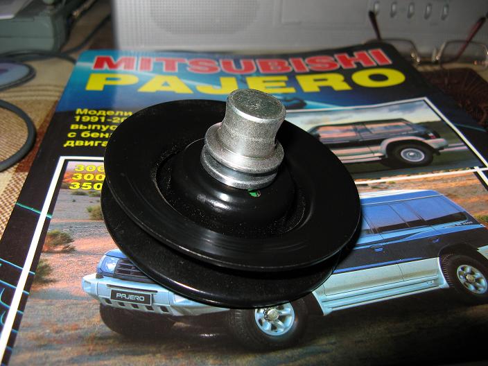

Ролик натяжителя кондиционера MB568933. Подходит от Тойоты 88440-60040. Оригинал Тойоты стоит дороже, чем митсубиси, но есть не оригинал Febest 0187-KR42. Стоит на 400 рублей дешевле :)
Оригинал:
Не оригинал Febest:
