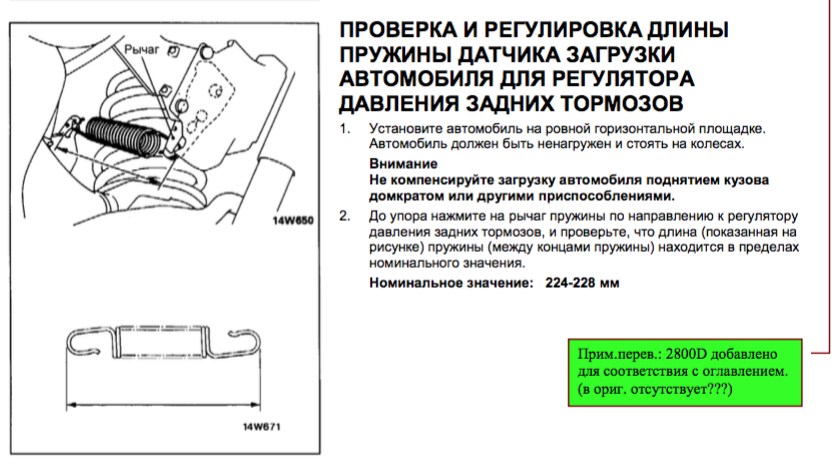

Всем доброго времени суток!
Подскажите/покажите, как должна стоять пружина колдуна.
И от чего подойдет, не родная (хотя бы размеры)
Вчера обнаружил что потерял ее, объехал все магазины з.ч. у всех под заказ, от двух недель до месяца. Как то без задних тормозов не интересно ездить))
У нас в тайге, отдыхаем где все включено: раздатка, понижайка, блокировки...
"терминатор" европеец, 6G74 SOHS, пары 4.9, АКПП, стабилизаторы, линки и торсионы JAOS, аморты KAYABA MONOMAX, пружины TOUGHDOG.

Думаю букварь тебе в помощь:

Огромнейшее спасиб, буду искать аналог, отпишусь тут от чего подойдет.
