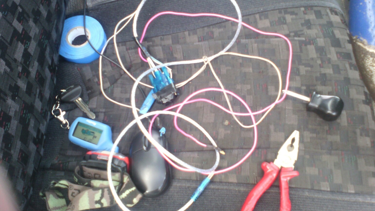

Смотрю, что-то тема застопорилась. Днями двигатель еле работал, решил и себе попробовать подключится.
Спаял "диодно-резистивный" кабель и после третьей попытки tmolog считал ошибки. А за ним начал читать и HHHv3.3 и даже EvoScan. Теперь пробую разобрать логи с поездок.
Машина у меня 1995года, у меня только 12-пиновый разьем, подключался только для считывания ECU.
Поделитесь логами с исправных двигателей (6g72 12V), а так же ресурсами по анализу данных!
Pajero II 6g72-12v длинный V4AW2 1995год ГБО Stag 300 Plus Cooper AT3 Бампер ARB Hella Luminator 2x100W

Привет! А каким шнурком получилось подцепиться? Поделился бы схемой?
Ylzik
- Сообщения: 74
- Зарегистрирован: 19 июн 2016, 12:28
- Двигатель:: 6G72 12v
- Мой автомобиль(и):: MMC Pajero 2
- Откуда: Томск
Re: Прошу совета. Диагностика MPI 6G72 12кл
Переходник Переходник Orient USB - COM https://www.dns-shop.ru/product/d3fae93 ... -usb---com
далее к ком разъему на шнурке подключился по этой схеме

Спасибо. Спаял такой, не взлетел. Посиотрю его еще раз. Возможно дело в переходнике еще.Ylzik писал(а):Переходник Переходник Orient USB - COM https://www.dns-shop.ru/product/d3fae93 ... -usb---com

возможно дело в переходнике USB-COm, нужно искать переходник на чипе CH340 или fr232rl
