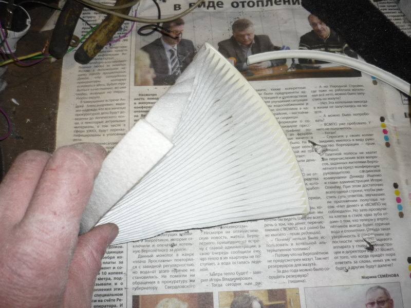

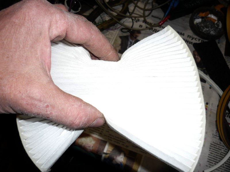

Что прикалывает, он довольно мягкий, но форму сохраняет...
Немного его сжимаешь перед засовыванием, а в коробе он расправляется.
Боковые щёлки конечно останутся, но и бог с ним, лишь бы слепней останавливал...
Тут ещё правда думаю, что надо дополнить конструкцию сеточкой оконной,
чтоб крупные предметы останавливала.

После шумки остался битопласт(поролон на клеевой основе)
Отрезаю его полосой и наклеиваю по периметру фильтра - никаких щелей все плотно встаёт в коробе.

Этот фильтр мягкий, у него крайние сеции "против шёрстки" потоком их прижмёт.
Ну, а если нет, то и наплевать...
