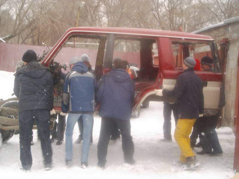

Новый кузов без рамы очень надёжный. Мы понимаем, что задача кузова не только очертить форму в занимаемом пространстве, но и обеспечить ее неизменность в реальных жизненных ситуациях. Говоря по человечески, перевернувшаяся на крышу машина не должна смяться, как банка под сапогом.
Двери должны открываться легко, что возможно при жестком кузове. Ремни безопасности привинчиваются к элементам кузова, не менее прочным, чем в других машинах. И т.д. Я к тому, что не надо "обожествлять" раму и ее наличие в ущерб кузову. А варить кузов во многих случаях проще и удобнее не снимая.
Mihey726 , подъезжай, покажу "на пальцах".

Кузов можно снять вот так. Это тойота, но принцип понятен.

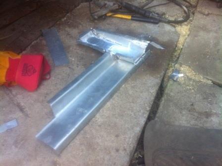

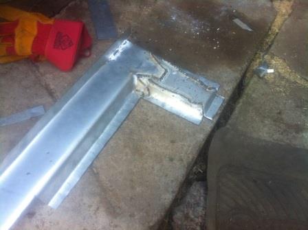

Наконец заварил задние подкрылки и добрался до правого порога.Гниль полнейшая,вырезал и подгонял почти день. Завтра буду вваривать, за основу взял трубу 50х100х3 и лонжерончик второй второй подушки тоже из нее. По подушкам кузова .......тишина, неужели никто неставил самодельные подушки кузова?Помогите советом! Что касается переделки праворукой рамы в леворукою то перенос редуктора занимает минут 20 с покраской сварочных швов и при наличии старой рамы. Также со старой рамы переварил крепеж топливного филтра, и сзади нет кререпления регулятора задних тормозов, буду собирать с одной трубкой. Катастрофически не хватает свободного времени.....

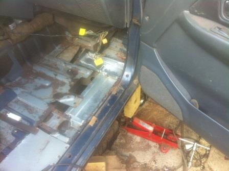

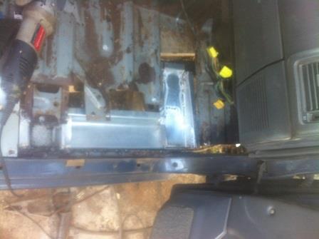

Ребят, а подскажите если вдруг кто знает чем заменить или мож из чего сделать усилители под подушки рамы , у меня которые в ногах у водителя и пассажира снизу кузова "ушли"
- Смайлик
- Сообщения: 11297
- Благодарил (а): 263 раза
- Поблагодарили: 682 раза
Re: Замена рамы на П2
профиль 80х60
