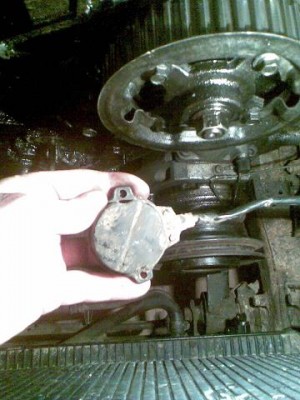

А как на счет вакуумника на генераторе? Он любит масло гнать...

вот к нему завтра буду подбираться, сегодня не смог фильтр открутить.Nbf писал(а):А как на счет вакуумника на генераторе? Он любит масло гнать...

Что бы увидеть его течь достаточно скинуть защиту и посмотреть снизу...
А как так вышло что фильтр открутить не смог? Воздушный или масляный?

Масляный не смог открутить-руками, съёмник поищу, а масло вокруг поддона-попробую протянуть если это оно, если нет бум искать дырдочку.Nbf писал(а):Что бы увидеть его течь достаточно скинуть защиту и посмотреть снизу...

Лучше уж вы к нам приезжайте. Одну течь вроде обнаружил-передний коренной сальник бежит ручьём, заменю дальше будем смотреть.Санёк Pajero писал(а):почти земляк приезжай я тебе покажу места откуда капает масло у нас на 2.5

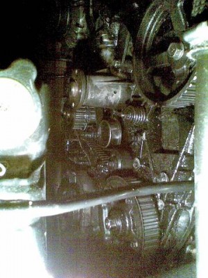

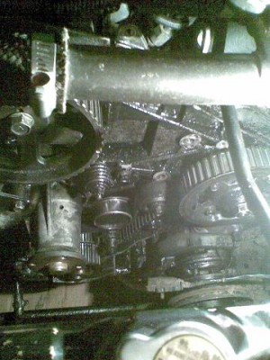

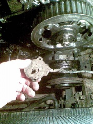

Что у меня текло
1-клапан крышка
2-сальники на передке
3-полумесяц под клапан крышкой
4-маааленькая резиночка на трубке щупа
5-датчик уровня масла
6-и сейчас осталось скинуть поддон тоже мокрит(но что то сложновато)
и всё это текло по поддону в сторону коробки,казалось что коренной потёк.

1-клапан крышка

Ну вообщем в свободное времячко решил разобрать весь передок и заглянуть под пластмассу защиты ремней, от увиденного получил массу не приятных впечатлений, все ремни в масле, бежит-такое ощущение ВСЁ, ( на телефон сфоткал ) буду дома выложу. Заказал ремни, ролики, сальники, приеду собирать буду. И вопрос знатокам: что за штуковина у меня болтается на проводочке
такая плоская, круглая с двумя ушками
на фотке есть, ща попробую уменьшить и выложить. вроде получилось. Датчик на последних фотках.

Re: собираюсь вступить в Ваши ряды-вступил!
Моторчик регулировки жесткости амортизаторов.
