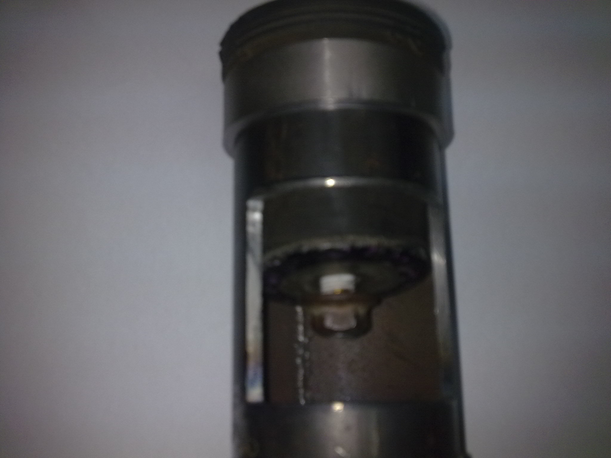

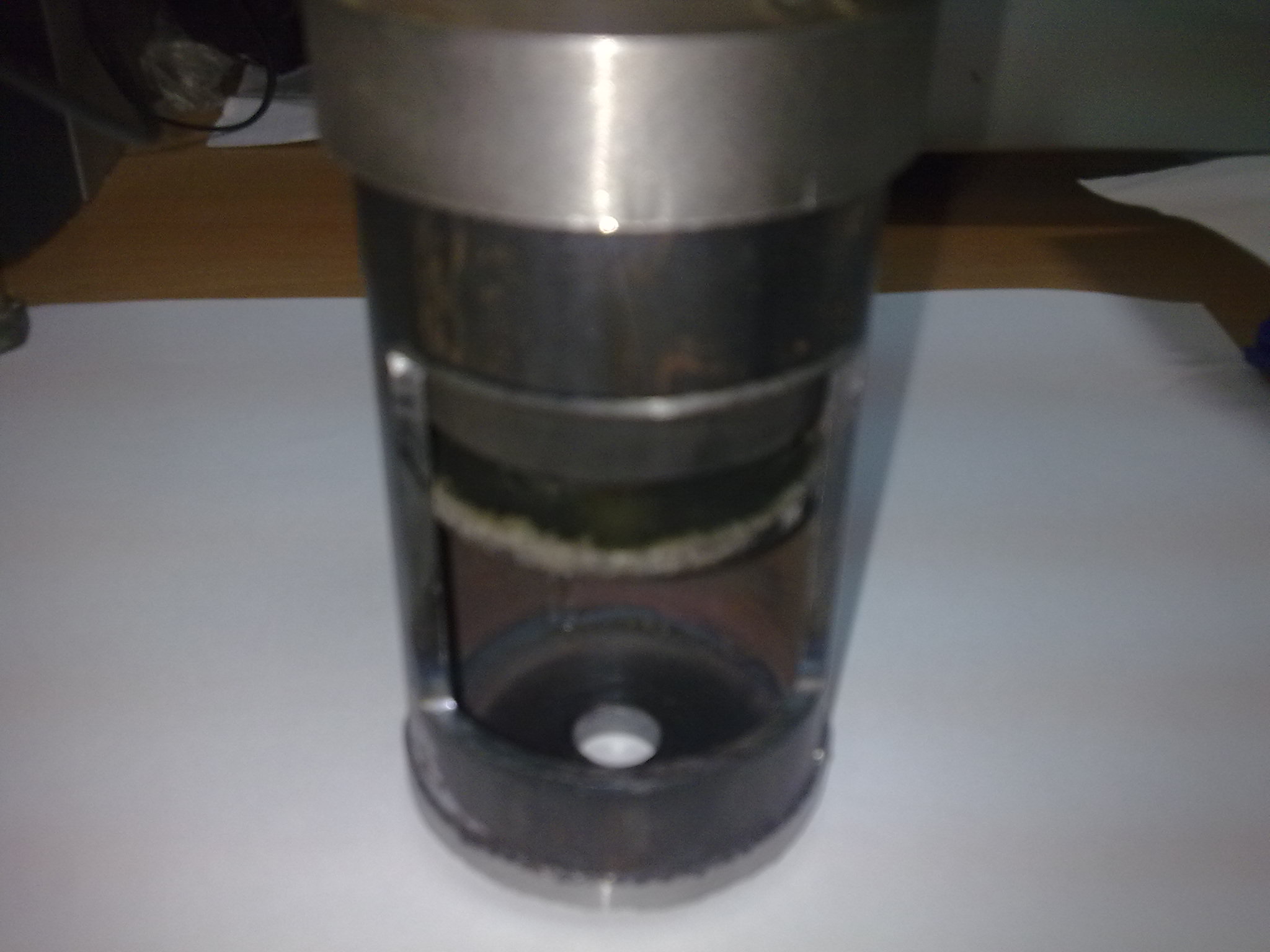

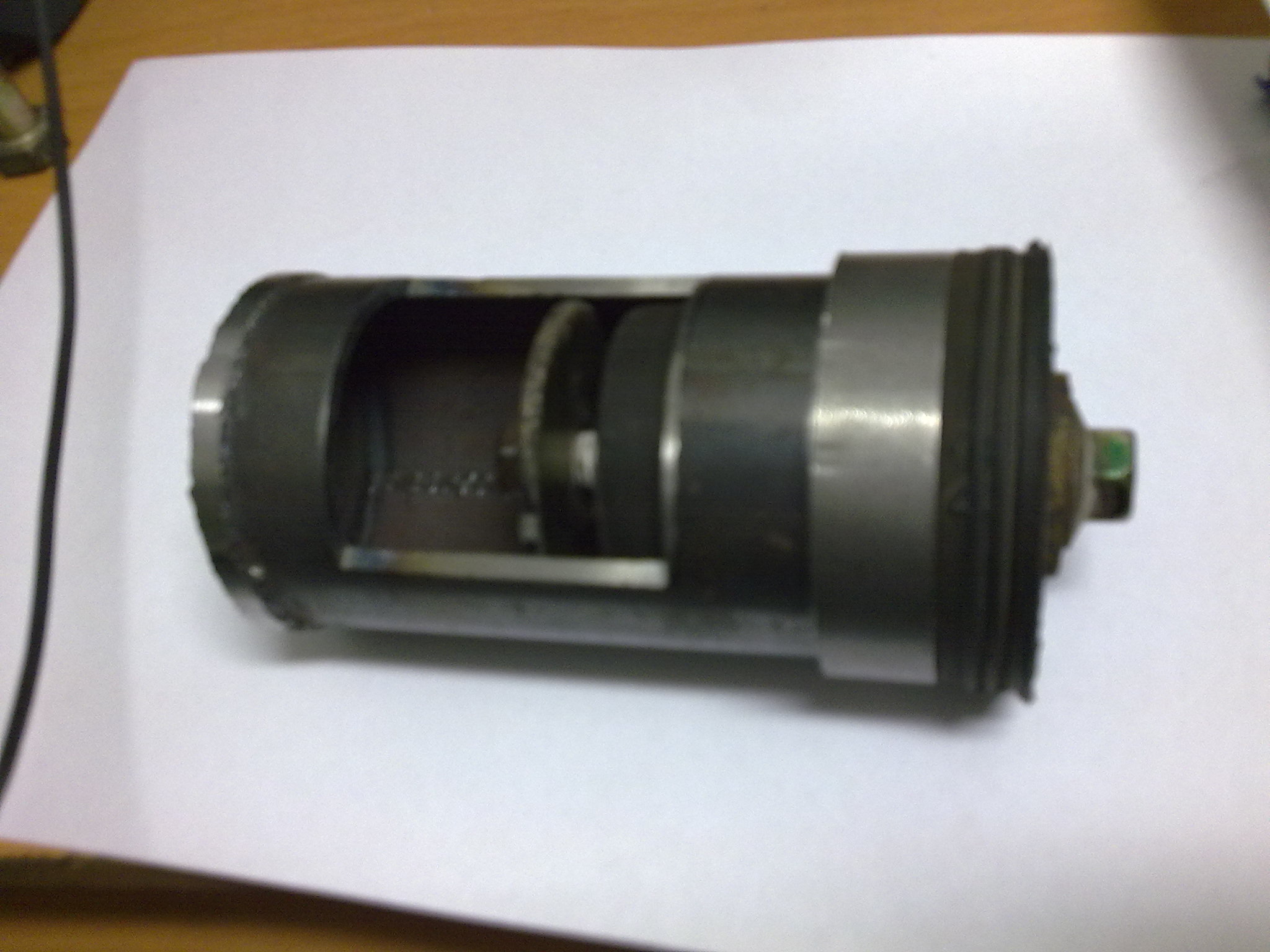

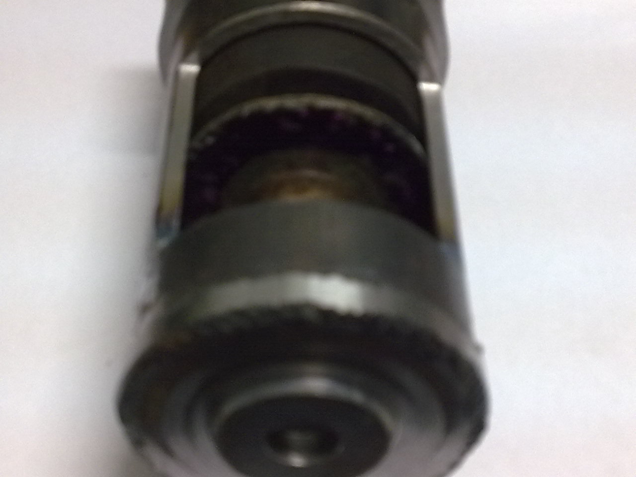

Вот фотки проставки с одетой подушкой.DaDDy писал(а):Нихе... Ничего не понял.. Нарисуй, а.gloom2 писал(а): Берется труба.....

Re: Подушки рама-кузов,нужна ваша помощь
"Че-то я очкую!" А если сложится? И чем ента конструкция лучше простой проставки? Может я че-то не понимаю? Опытные бодилифтеры! Зацените по 10-ти бальной!
ИМХО. Слишком сложно, дорого в изготовлении и не практично. Всё забьется грязью и быстро сгниёт. От рычага это никак не избавляет, где тонко - там и рвётся. Не проставки, так кузов. Не кузов, так кронштейны рамы ( что на паджерах встречается чаще). Не нравятся длинные болты, сделай проставки из стали и нарежь внутри резьбу и вкручивай болты в проставку.
