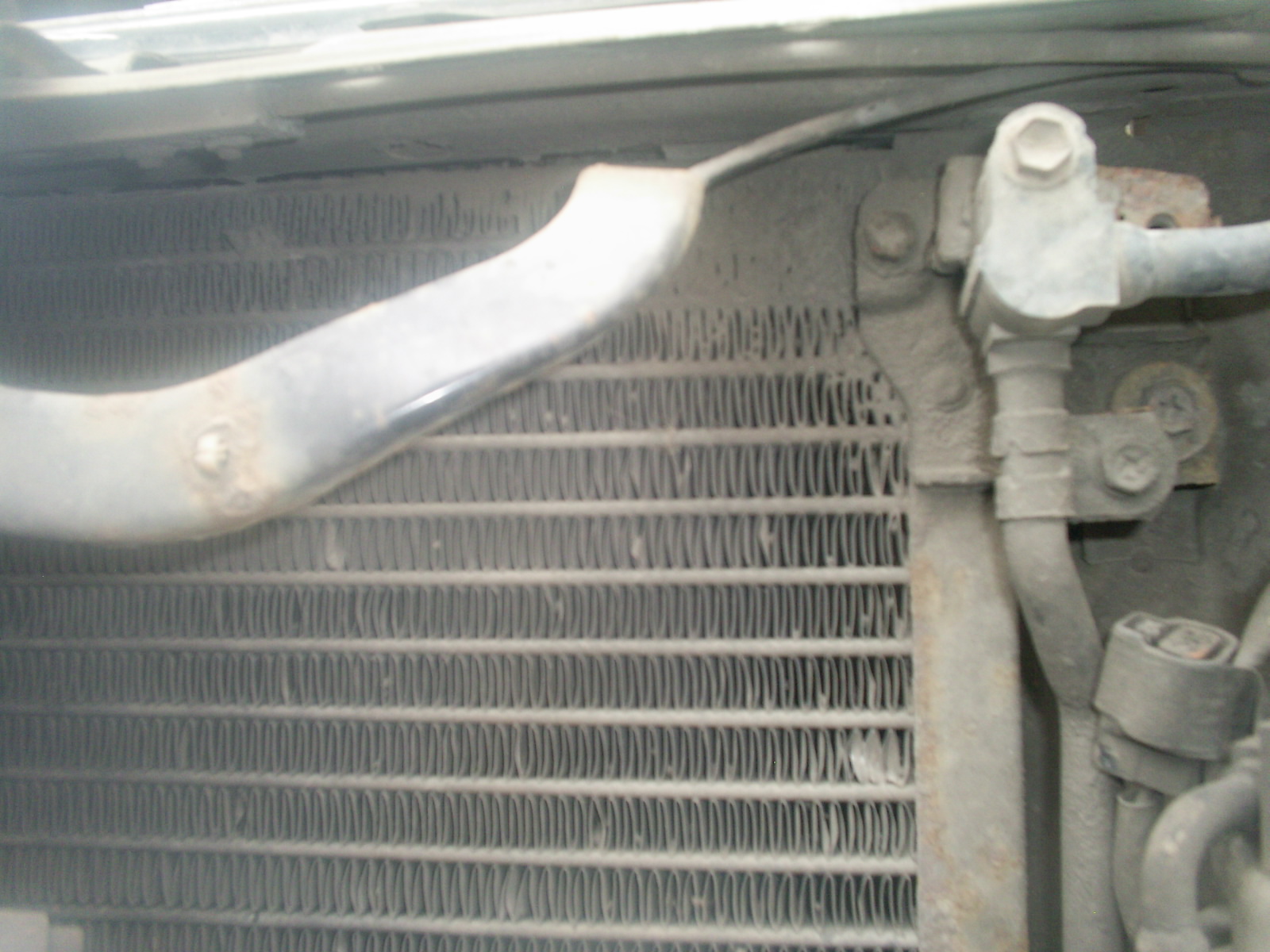

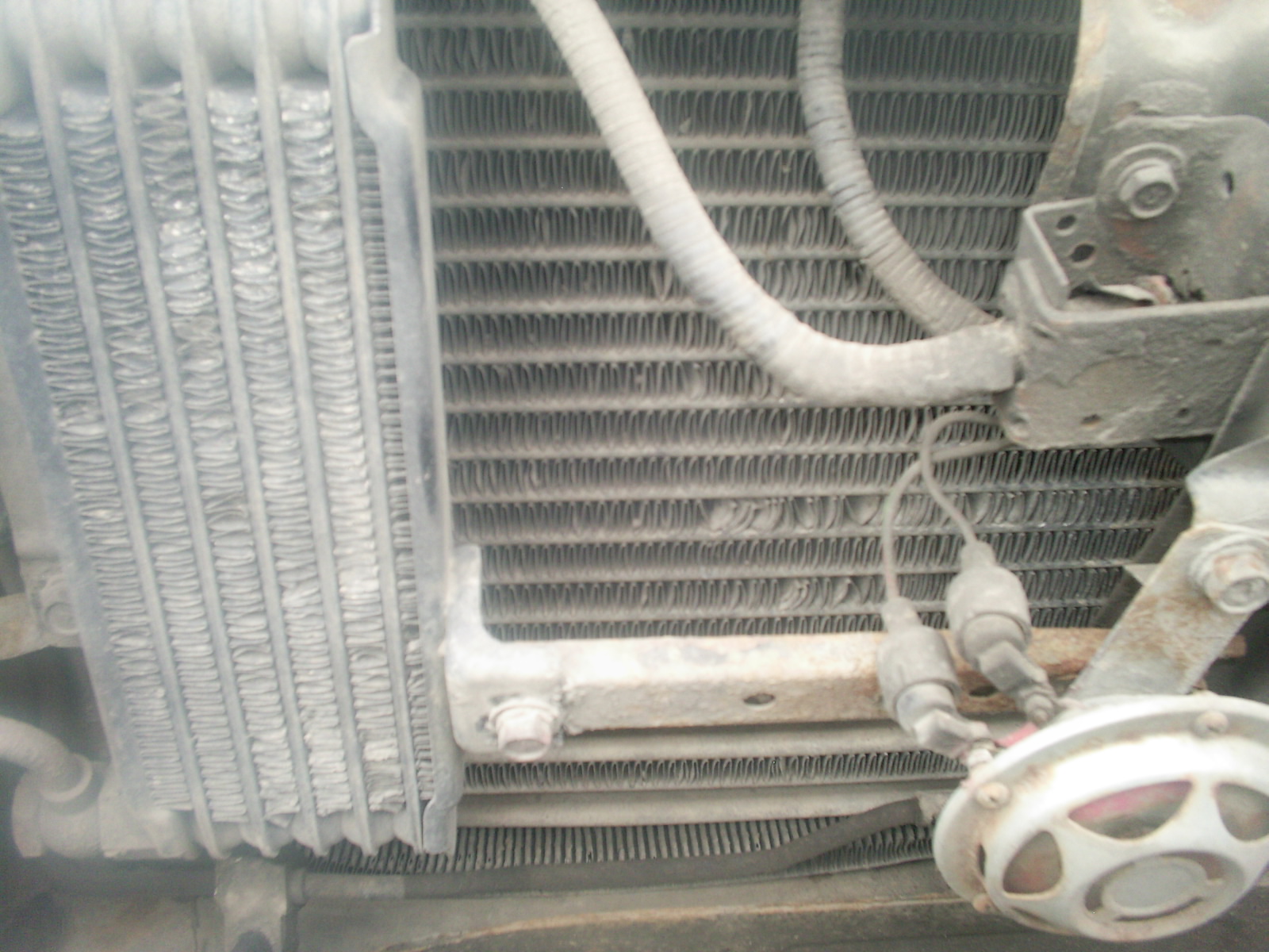

Всем привет. Подскажите радиатор кондея основной который под капотом. Как определить какой у меня или снимать и как с образцом покупать? Слышал их есть несколько видов. У меня машина 5 дверка 4д56 эфи 116 л,с. МП2 рестайл.
Глаза боятся, а руки делают!
- drcham
- Сообщения: 14443
- Двигатель:: Бензин
- Откуда: Москва ЮЗАО
- Благодарил (а): 62 раза
- Поблагодарили: 229 раз
Re: Мини-FAQ по кондею - посмотрите и скажите что добавить!!
VIN номер есть ?

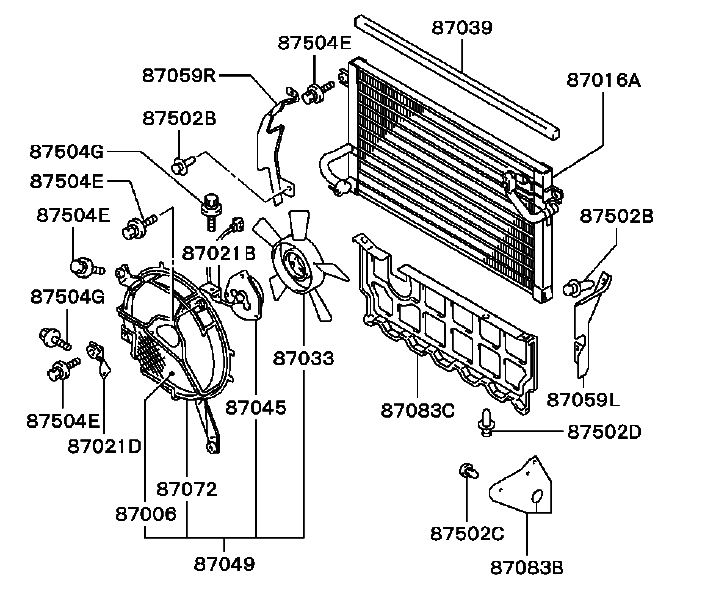

решил поставить вентилятор радиатора кондиционера, его нет и не было, но чёт не врублюсь как он крепиться , походу не хватает каких-то кронштейнов, может кто скинет фоток где и как он прикручивается
Лучше быть хорошим человеком ругающимся матом, чем тихой воспитанной тварью
https://vk.com/id6213743
Главное не марка машины! А люди с которыми ты общаешься!
- vdpr
- Сообщения: 107
- Зарегистрирован: 24 окт 2013, 10:29
- Двигатель:: 6G74 MPI, бензин
- Мой автомобиль(и):: PAJERO II 1997гв левый руль
- Откуда: Новосибирск
- Поблагодарили: 23 раза

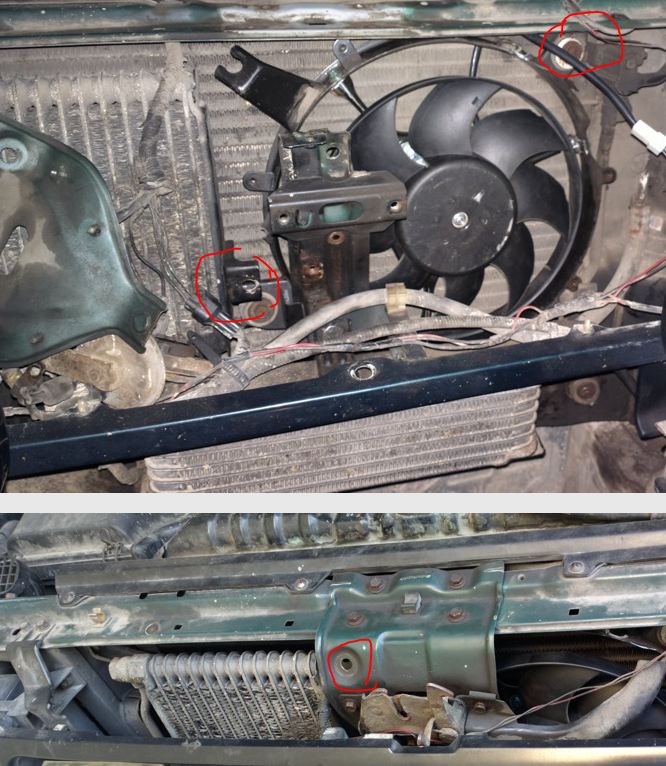

Три точки крепления.mitjaich писал(а):решил поставить вентилятор радиатора кондиционера, его нет и не было, но чёт не врублюсь как он крепиться , походу не хватает каких-то кронштейнов, может кто скинет фоток где и как он прикручивается
https://www.drive2.ru/l/4294479/ - колхозили другой карлсон, рама старого видно как встает.
Или так:
- PAJERO II, 1997, LONG, LHD, дорестайл, 6G74 DOHC MPI, VIN JMB0RV450VJ00063(dva)
- Москвич 214122 УЗАМ 1994 гв
- mitjaich
- Сообщения: 1080
- Зарегистрирован: 01 мар 2015, 23:01
- Двигатель:: EJ253
- Мой автомобиль(и):: SUBARU BP9 2.5L AVD
- Откуда: с-Петербург ЮГ-ЮЗ
- Благодарил (а): 118 раз
- Поблагодарили: 49 раз
да не вижу я точек крепления
- vdpr
- Сообщения: 107
mitjaich писал(а):да не вижу я точек крепления
- mitjaich
- Сообщения: 1080
- Двигатель:: EJ253
так вот и не понятно что-там за крепления верх.пр, иниз.лев, у меня их нет
понял что чего-то не хватает а вот чего?
врубился не хватает 2х кронштейнов
