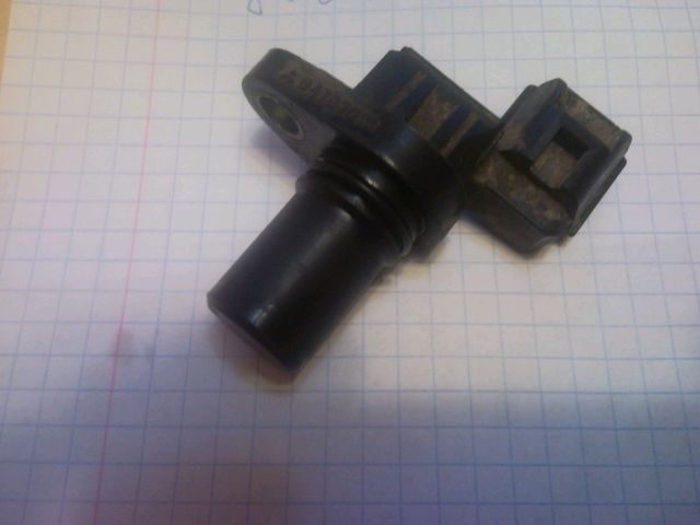

день добрый,кто знает где преобрести датчик входного вала?
тел.:т.8-902-769-два два- четыре девять

дядя Джека, погляжу у себя, возможно есть такой датчик.

ZILLA,нашел датчик в Манчжурии,б/у-700,новый-1500руб.+копеечная доставка со знакомым барыгой,буду брать.
