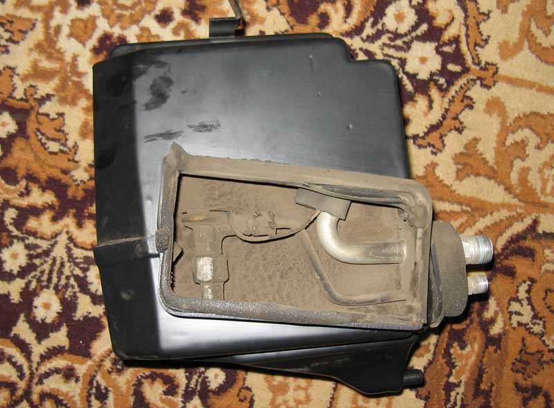

Смотря что было причиной. У меня шел горячий воздух, но дул очень слабо, прочистка испарителя дала отличный результат. Смотри, какой качественный торф. А 250 уе это, извини, почти стоимость нового оригинального радиатора печки. Моя жаба никогда бы не позволила.Габриель писал(а):Подтверждаю сказанные кем-то тут на форуме слова, что чтобы грела печка - нужно чистить радиатор печки, а чистка испарителя кондёра почти ничего не даст, ну разве что чуток лучше дуть будет!

+1, если теплый воздух таки идет из дефлекторов, но слабо - чистка испарителя кондея
если идет холодный воздух из дефлекторов, при движении может чуть теплее, то снятие, распайка и чистка радиатора печки!
250$ - сильно конечно! день работы самому двумя ключами и двумя отвертками.

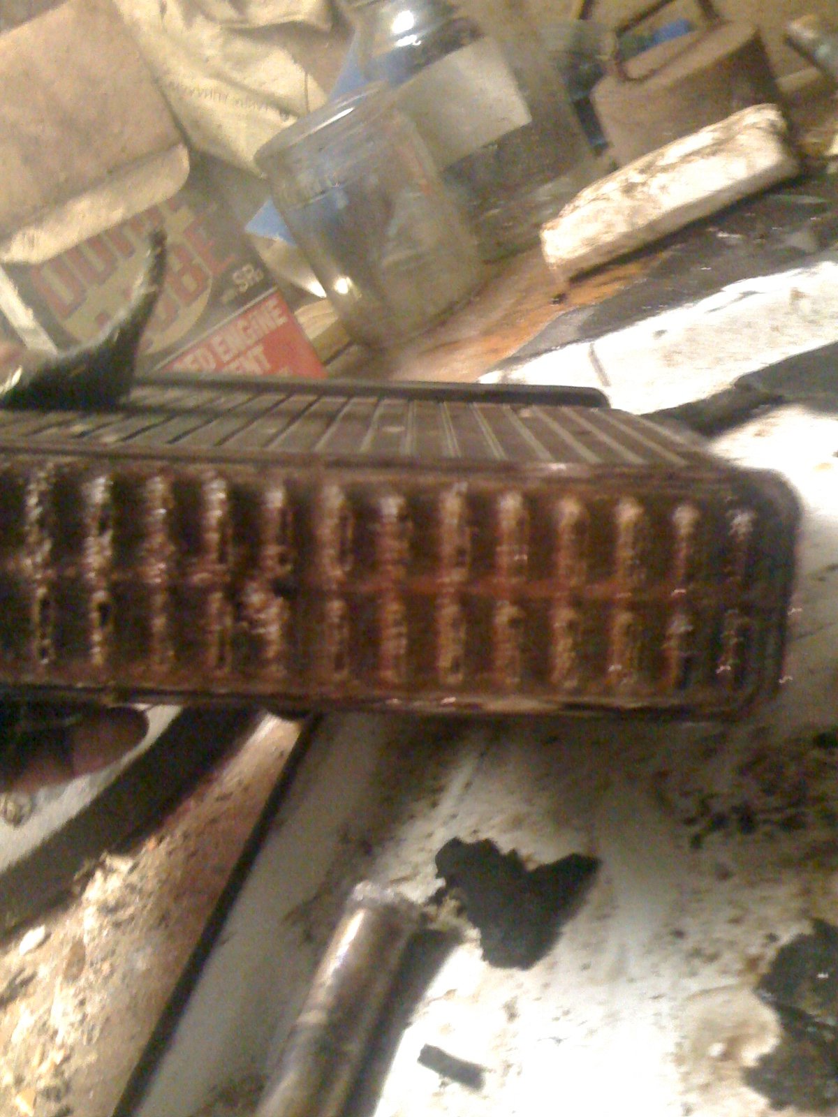

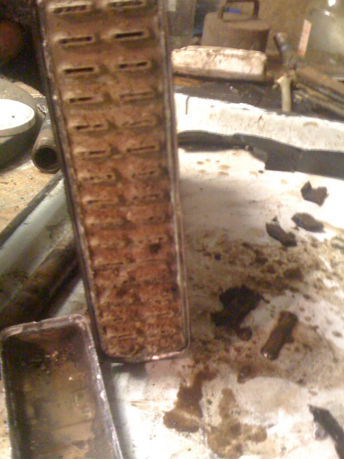

Хочу поделиться своим опытом по ремонту возможно кому то поможет.
симптомы были следующие: дует хорошо, вход и выход из радиатора огненный, всё бы ничего но вот проблема воздух холодный
В общем разобрал панель, снял печку, вынул радиатор, выпаял боковинки.
На 20 минут положил в автошампунь, а потом полотном по металлу прочистил каналы (предварительно на наждаке сточил зубцы).
Распаял и запаял кислородной горелкой (т.е. открытым пламенем) большого паяльника не оказалось под рукой
Заняло всё это 2 дня.

Такая же фигня, день работы. Только у меня и горелки не оказалось (как выяснилось когда уже снял). Но отлично распаял и запаял обычным промышленным феном ))Gosha83 писал(а):Хочу поделиться своим опытом ...
