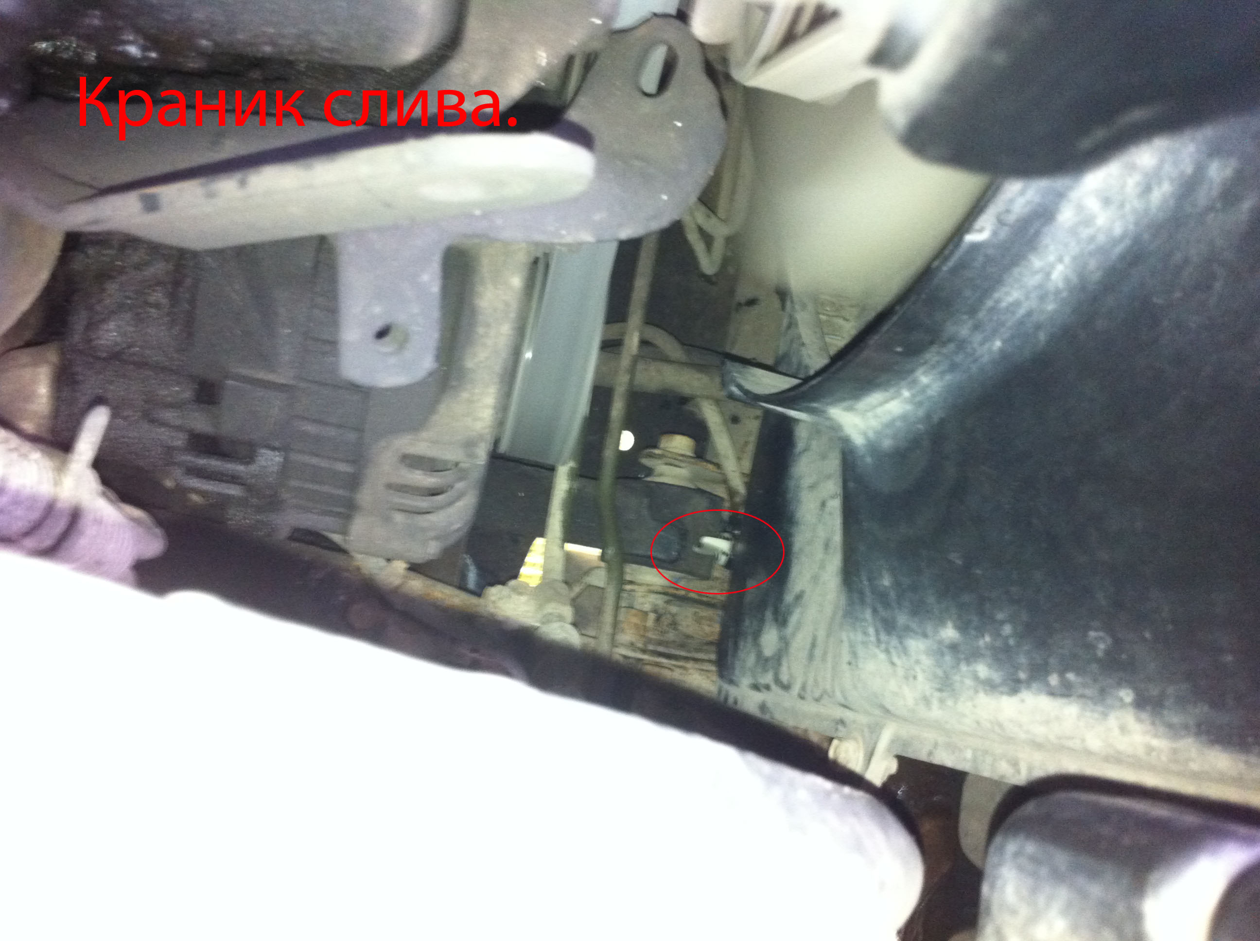

Сначала слил весь тосол через краник.
Краник слива радиатора

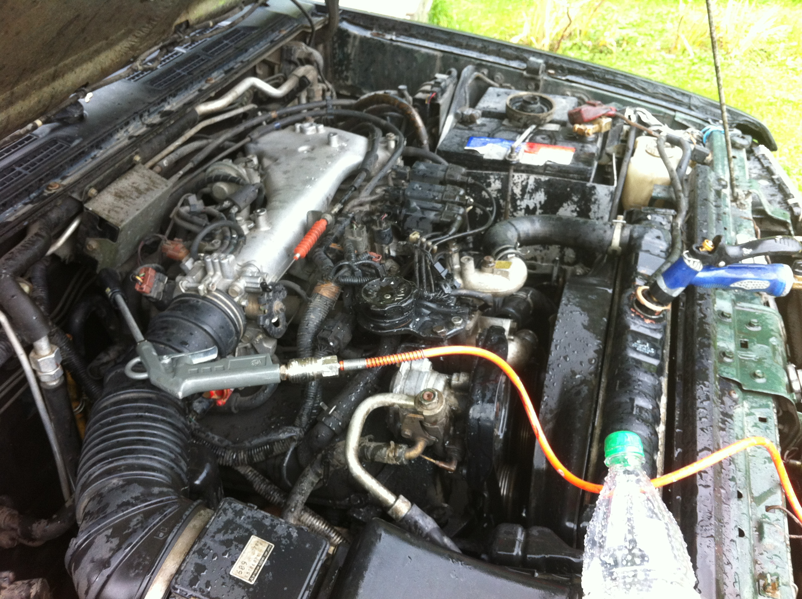

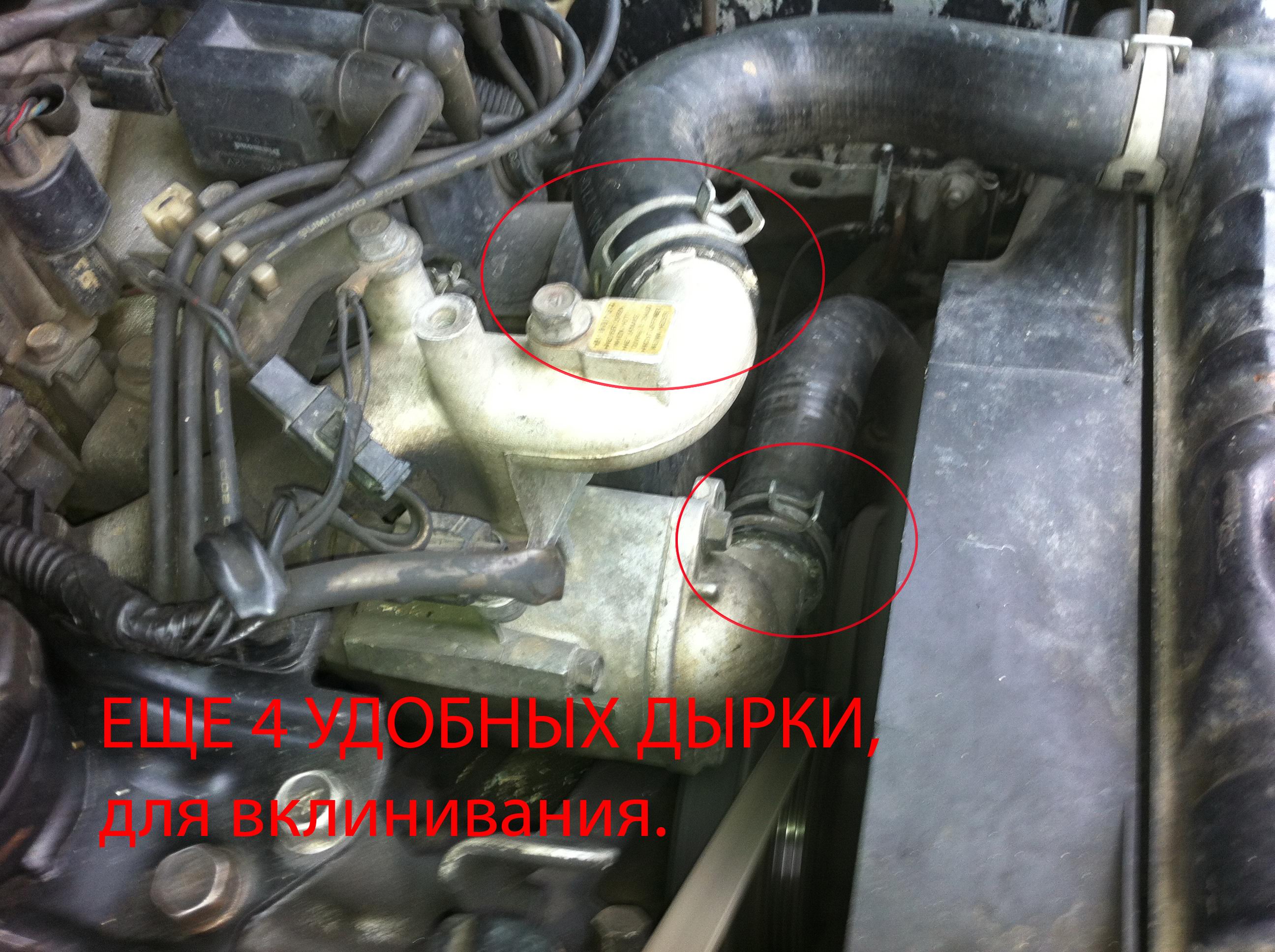

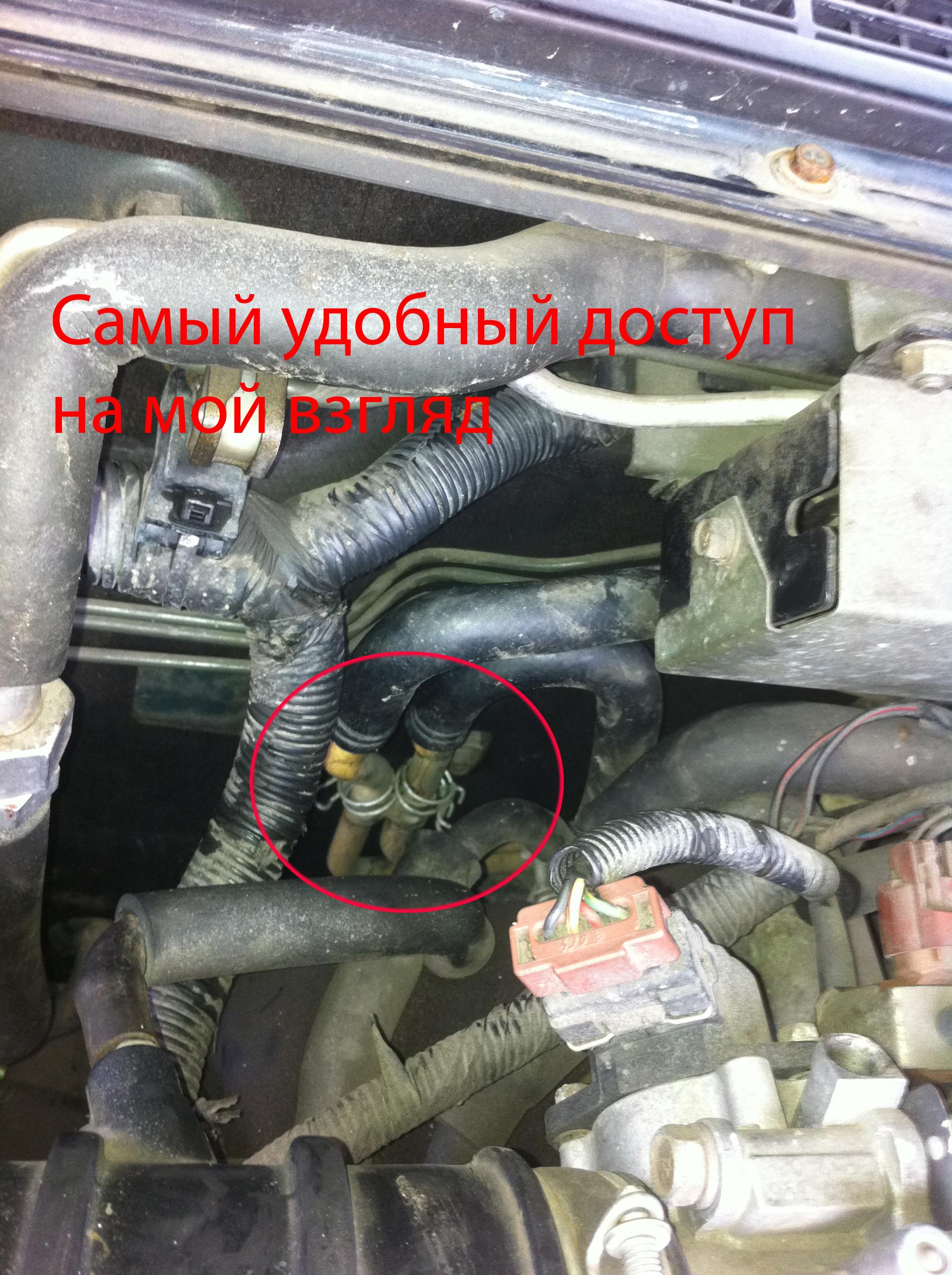

я немного огорчился, начал искать пути каким образом можно почистить печку не вынимая, залез под капот, изучив систему, нашел на мой взгляд самое удобное размыкание системы охлаждения.
Вот первые 4 точки через которые я пробивал всю систему
вот вторые 4 точки через которые я пробивал всю систему
промыл/продул систему неоднократно во все дырки, с заливанием воды небольшими прогревами на ХХ, чтоб отмыть от антинакипина. Печка снова стала слегка греть.

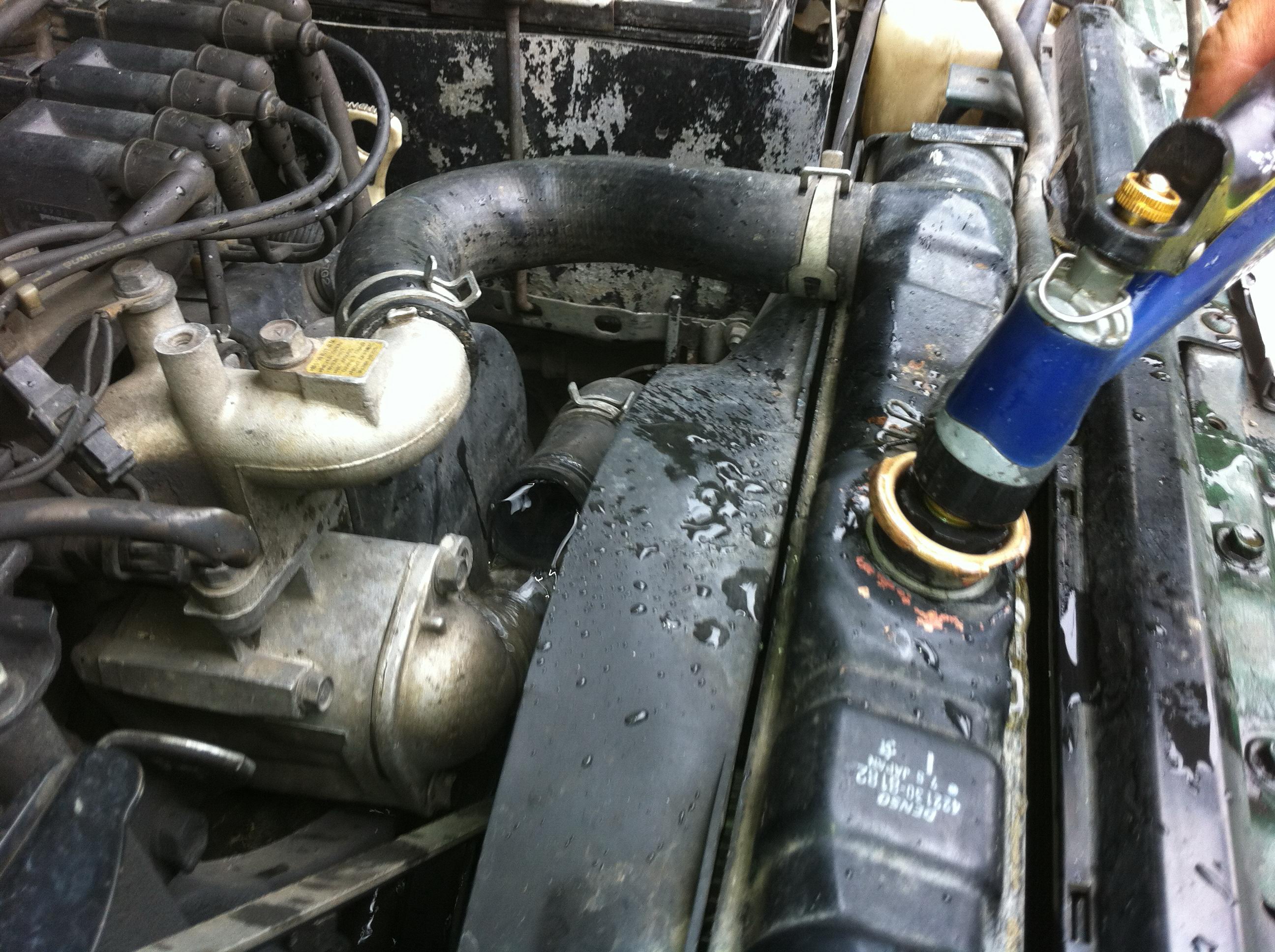

разомкнул систему, промыл водой "во все дырки" поочередно и водой и воздухом.
продул компрессором.

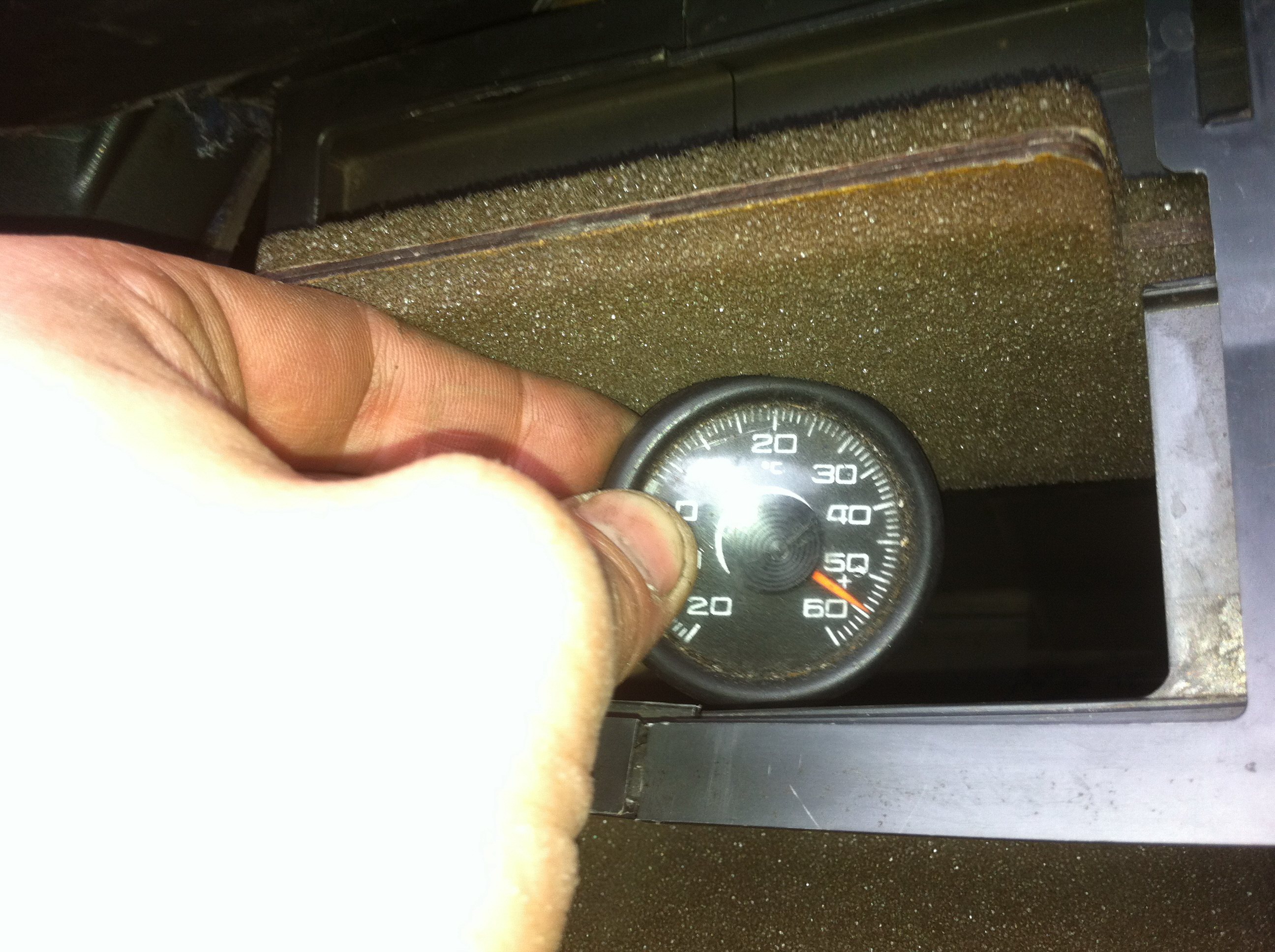

и о да !!! систему удалось пробить. в результате печка греет и очень даже хорошо.
слил уксус с кучей г-на, подождал, когда двигатель остынет, промыл водой "во все дырки" во всех направлениях, продул.
залил уксус и снова на час и о да долгожданный "Ташкент" !!!! :m/: :m/: :m/:
Ташкент
Ташкент
слил опять грязь, промывал водой и продувал еще часа два,
промывка
промывка
(вариант промывко-продувки)
один из вариантов пробивки
пока из системы полностью не ушла муть и запах уксуса.
