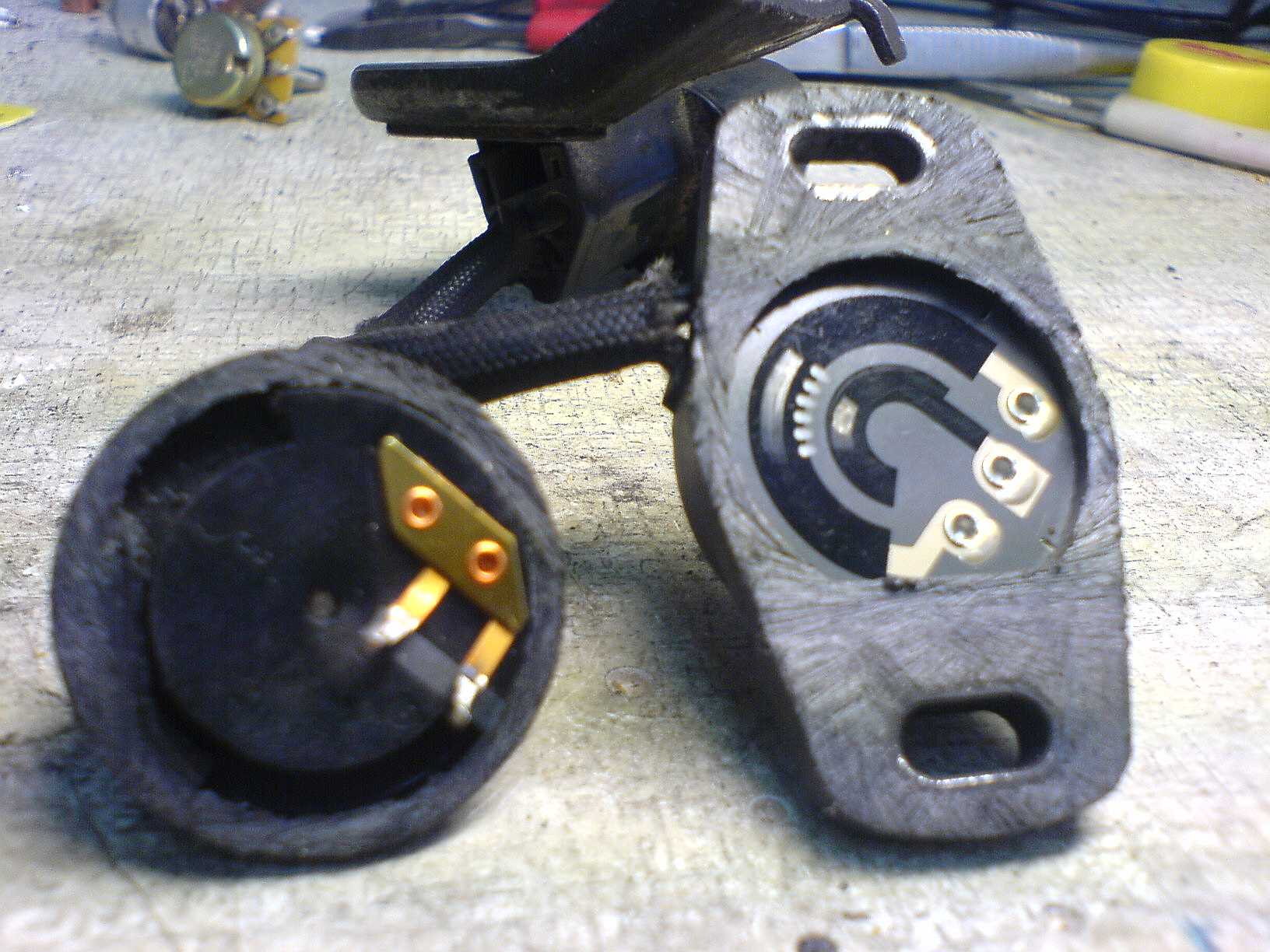

Подниму тему - столкнулся с такой же проблемой, как у топикстартера. Недавно начала мигать на холостых лампочка А/Т. Чуть газку добавишь - перестает мигать. Причем проблема плавающая - то мигает, то нет. Поменял масло в АКПП со снятием поддона и заменой фильтра. Несколько дней все было нормально, но сегодня повторилось вновь :( Завелся, погрелся, поехал - через пару километров начала мигать на холостых. Проехал еще немного - мигание ушло. Приехал на работу - считал ошибку - лампочка А/Т показывает ошибка №11 - датчик положения дроссельной заслонки. Лампочка Чек энжин показывает ошибку №14 - тоже датчик положения дроссельной заслонки. По работе коробки и двигателя нареканий нет - работает все ровно. Забивать голову или нет? Куда копать? Заранее спасибо :)

у меня когда тпска окончательно умерла то же на холостых ат мигала, едеш - гаснет, но не было при этом блокировки гт и кикдауна

Однозначно ТПСку менять или ремонтить. Там слой резистора стерается и комп ничего понять не может. Я не знаю какая ТПСка на бензинках, а на дизеля я поставил от Мазды Бонго. Она дешевле, но практически ни чем не отличается. Поменял переходники (пластиковые втулочки, которые на вал одеваются) со своей на другую, отрегулировал и в путь.
ТПСка после харакири
