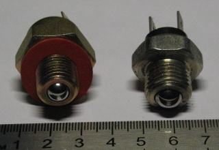

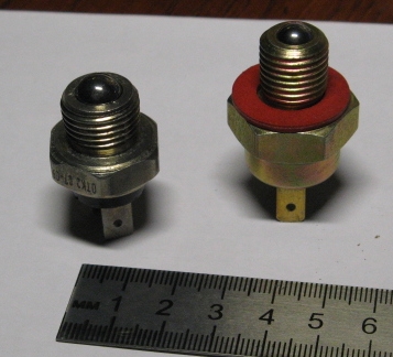

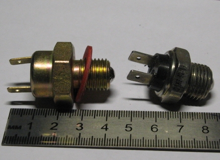

Собственно, появился в широкой продаже датчик РК СС по цене 150-300руб. :)
Отличий от оригинала несколько - ключ на 24, клеммы вместо провода.
Это, как мне кажется, не критично.
В отличии от жигулевского, этот имеет все нужные нам размеры, кроме одного: длина в свободном состоянии от привалочной поверхности :) до конца шарика -меньше на 1мм.
В нажатом (рабочем) состоянии -дина одинакова.
Разница в цене с оригиналом -минимум в 5раз. А с пяти штук экономия какая?...
На фото - в сравнении с жигулевским.
Кто чего думает, насколько критичен этот 1мм по шарику?

Клёва!
А подскажи, где это чудо появилось его номер, и главное:
поставить пробовал?
1мм думаю неактуально, а цена в 150-300 заставляет - пробовать))

Руслан писал(а):Клёва!
поставить пробовал?
Извиняюсь за отсутствие. :)
Ставить не пробовал, ибо особой нужды пока нет. Вместо датчика поставил тумблер, чем и отключаю АВС по надобности.
Сие чудо стоит на УАЗовской КПП пр-ва АвтоДетальСервис (АДС) (в простонародье - китайская 5-ти ступка, не путать с корейским агрегатом в сборе!) . Сделано в Ульяновске. :) Документации - нет и, видимо, не предвидется. На самом датчике -так же нет опозновательных знаков.
В общем, чистый ноунейм из поднебесной. Однако, магАзины, торгующие УАЗовскими потрохами, должны его иметь в наличии за вышеназванные деньги.
