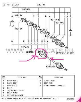

В субботу решил поменять пыльник на шрусе, а точнее левый наружный, почитал форум как это делается, снял колесо, и полез смотреть как там там дела. подёргал за шрус, а он в ступице болтается. Пипец приплыли подумал я и начал разбирать, снял ступицу полностью, верхняя шаровая живая нижняя убитая, на рулевых пыльники менять надо. в общем добрася до привода, он очень легко вынулся. Кстати по поводу "легко", очень удивился когда все гайки открутились, без ВДки и кувалды :D
Теперь вопрос никак не могу вынуть гранаты (шрус) с штока, может не правельно называю, на рисунке обозначил.
на девятке просто выбивал, а тут незнаю как :( , может секрет какой есть :-k

если шрус не слазит с 32073AL - то это называется полуось, там на рисунке указано стопорное кольцо... Даже целых два... одно большое - высвобождаешь супинатор, а потом маленькое - снимаешь его с полуоси :)
