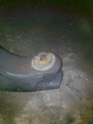

итак задолбал меня так же грохот,решил взяться..что было сделано до этого-шаровые ,рулевые,маятник и сошка редуктора заменена.
под замену пошли сайленблоки- визуально резинки живые,но при снятии обнаружилась огромная выработка на болтах и в металических втулках нижних сайленов...вот и источник звука..на разборке докупил болты и в путь..левая сторона собрана,разница небо и земля...седня начну правую ковырять.

"огромная выработка на[/b] болтах и в металических втулках нижних сайленов" Нижний рычаг, который с торсионом соединен?

на обоих.. и на переднем болту и на заднем(на который торсион одеваеться)

витал71 писал(а):на обоих.. и на переднем болту и на заднем(на который торсион одеваеться)
Т.е. болты были недокручены? Иначе там никакой выработки быть не может.

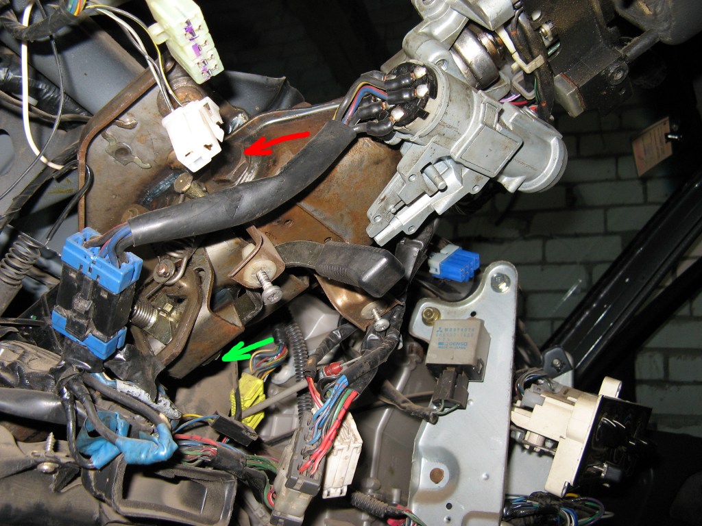

Faddey писал(а):Каким способом устранил данную брякалку? Сам уже замучился от неё :]:-O:
Уже писал где-то. Под болты механизма регулировки колонки подложил медные шайбы (красная стрелка, с другой стороны такой же), и под гайку рычажка этого механизма тоже медную шайбу (зеленая стрелка, тут почти не видно). Теперь механизм регулируется очень туго, но это мало волнует - один раз отрегулировал и забыл о нем. Зато стоит мертво, ничего не брякает.
Болты легко выкручиваются есть какие либо тонкости при откручивании данных болтов( последовательность выкручивания)?

de писал(а): Т.е. болты были недокручены?
х.з...гайки откручивал серьезным ключом..выработка около мм.

Faddey писал(а):Болты легко выкручиваются есть какие либо тонкости при откручивании данных болтов( последовательность выкручивания)?
Легко, тонкостей нет. Тесновато немного (я тогда снимал только пластик с рулевой колонки).

витал71 писал(а):..седня начну правую ковырять.
чтоб снять нижний рычаг потратил 6 часов!! болты закипели в сайленах.дрель,болгарка...и все что под руку попалось :D
