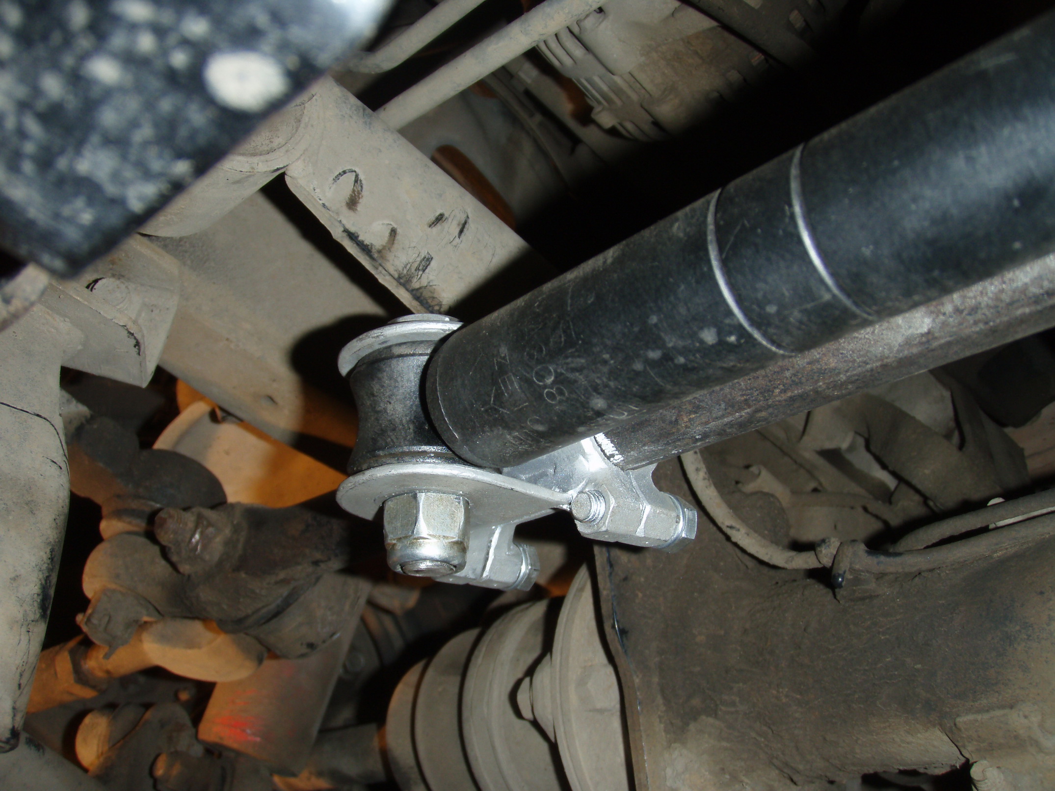

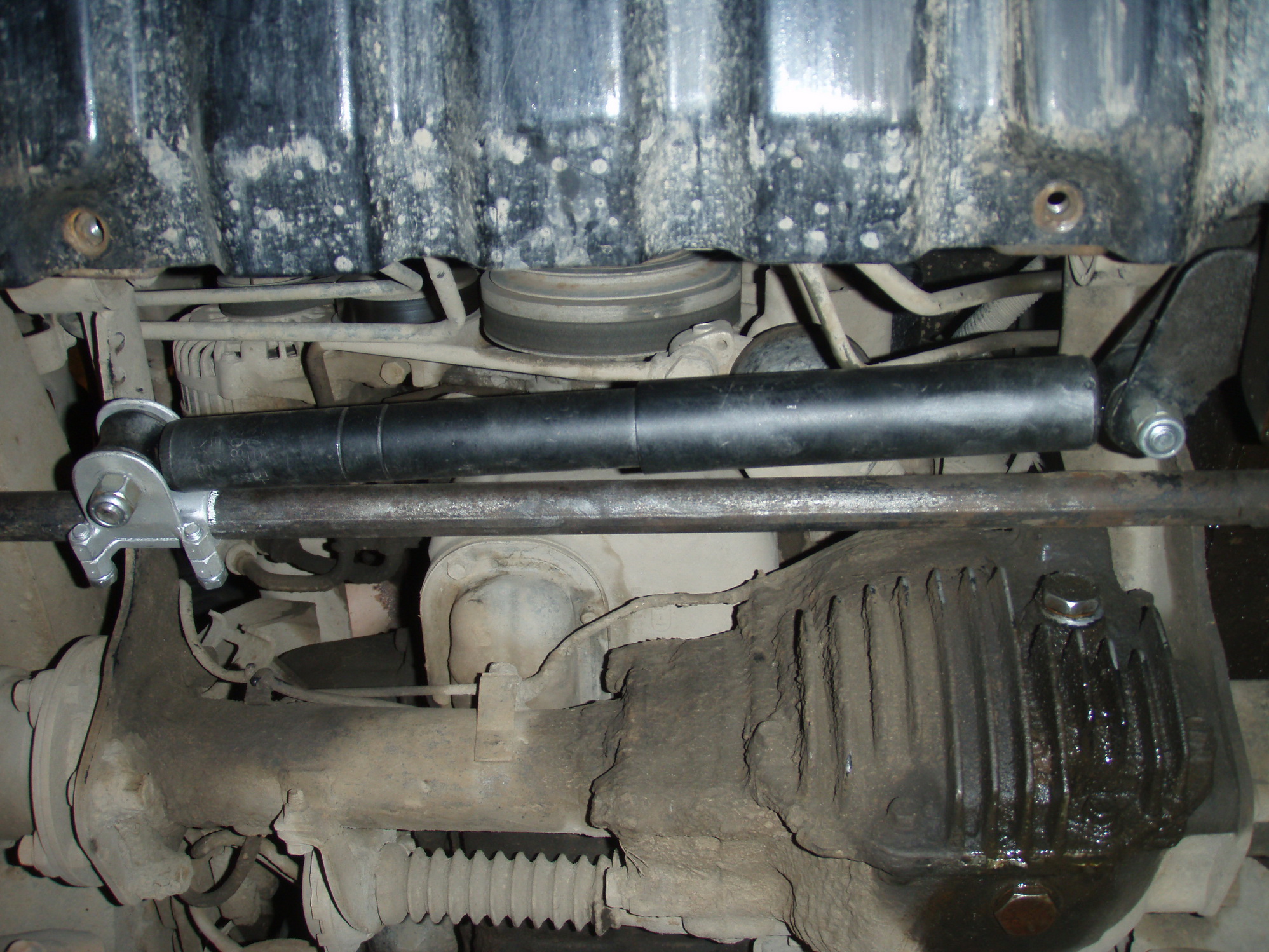

Ну, собственно, вот, поставил наконец-то.
7 тыс. полет нормальный.

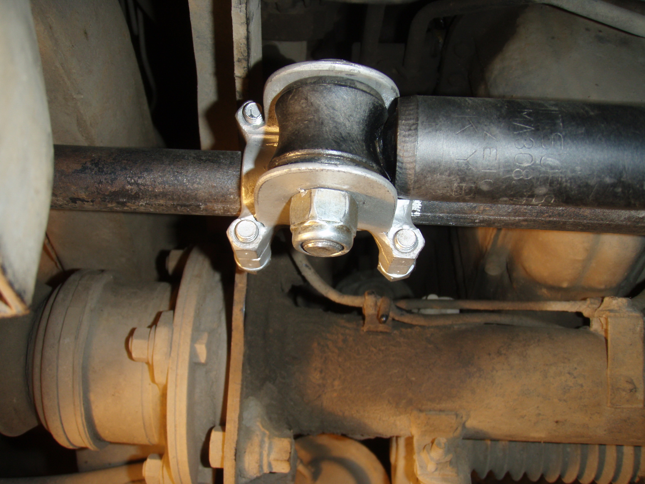

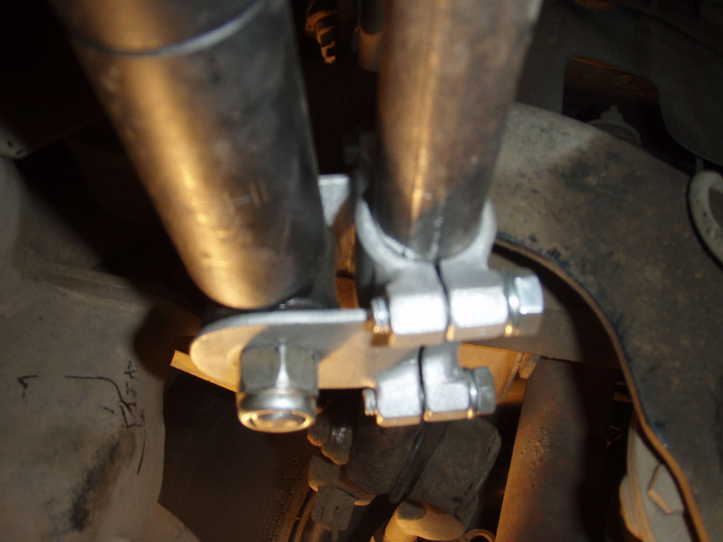

На счет кронштейна. Есть такие люди с золотыми руками и головой.
Мне повезло, у меня такой человек есть, Димон, мы сним обслуживаем мое авто.
Так, вот, долго думали с Димоном как это ухо сделать и крепить к тяге и чтобы не варить.Варианты были и шпильки и хомуты велосипедные и т.д. и т.п.
В итоге, непосредственно при изготовлении кронштейна участие не принимал, Димон все делал сам, мне только предоставилась почетная миссия покраски детали.
На самом деле технология простая.
Находим трубку соответствующей толщины с внутренним диаметром, равным примерно диаметру центральной тяги.
Выпиливаем ухи.
Покупаем в магазине крепежа всякого 4 высокие гайки на 8.
Ухи и гайки привариеваем к трубке.
И.... болгаркой распиливаем деталь пополам.
В части, которая без ух высверливаем резьбу в гайках.
В ухах сверилим дырдочки на 16 и на 12, такие же диаметры штатно идут на ухах, которые на раме. Соответственно штатный болт идет, нерезьбовая часть на 16, резьбовая на 12.
Демпфер брал под заказ еще года два назад обошелся где-то в 3800 р.
В комплекте пришли и резинки по две на каждую строну. При этом очень похожи
на какие-то тазовские втулки.
Понятно, что рассотояние между ухами на кронштейне должно быть равным расстоянию между ухами на раме. При этом болт торцом нерезьбой части не упирается в ухо, остается еще запас по резьбе где-то 3 мм, чтобы при затяжке
ухи поджали резинки, которые тем самым плотно зафиксируют демпфер.
При установке демпфера гайки болтов затягивал в последнюю очередь.
Кронштейн на тяге нужно правильно выставить, т.е. с уже с установленным демпфером вращаем кронштейн по тяге, так чтобы демфер относитеьно резинок не косое.. В продольном направлении положение кронштейна как точно выставлял не помню, но помню что , прихватывал кронштейн на прямых колесах, затем в каждам крайнем положении колес двигал его по тяге в противоположную сторону и смотрел ход демпфера, несколькими такими манипуляциями ловил положение с равными ходам. Ну, вообщем понимание принципа приходит на месте.

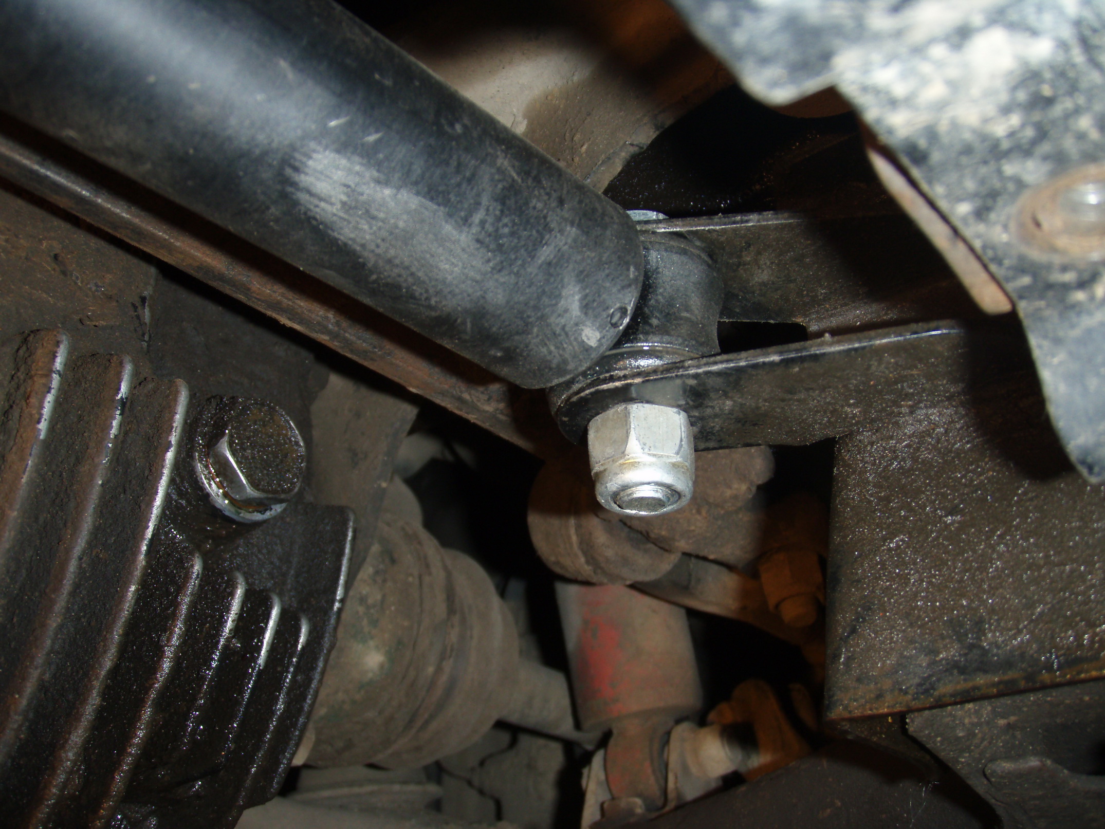

Да, комплектовались, в комплект входят демпфер, тяга с креплением и разные болтики-гаечкиТерик писал(а):Все супер, все красиво. Только обьясните что значит "штатный"? Вторые пыжики комплектовались (пусть и опционально) демпферами?

комплектовались..мой напримерТерик писал(а):Все супер, все красиво. Только обьясните что значит "штатный"? Вторые пыжики комплектовались (пусть и опционально) демпферами?

Когда ставил, в ходе затяжки болтов проверял как сидит, уже где-то на половине затяжки, дергал его рукой со всей дури, сразу же сложилось ощущение что схватился на тяге намертво.Хорошо сделан кронштейн
простоотлично. вопрос такой: трения от зажатых половинок хватает чтобы кронштейн не полз по тяге?
После установки рванул в отпуск на юга, соответственно в ходе поездки посматривал что, да как.
Недавно лазил под низ(масло менял) визуально ничего криминального не обнаружил.
Но исптыния интересные еще, думаю, предстоят. Как обычно по зиме надеюсь снова выберусь
на каток подрифтовать, вот, тут интерсно будет посмотреть как и что при скоростном рулении.
