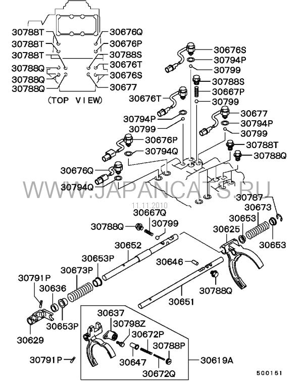

Есть предположение, что вылетел фиксатор 30791Р на схеме
Т.е. можно попробовать вскрыть крышку раздатки с рычагами и глянуть чего там не так.
То что масло это по моему хрень, если ее разобрать и посмотреть внутри, она и без масла переключаться будет.

Зачем яма, глянь сначала из салона, сними крышку с рычагами

Точно нет. Проверь фиксатор, то место со стрелочкой не должно болтаться.
