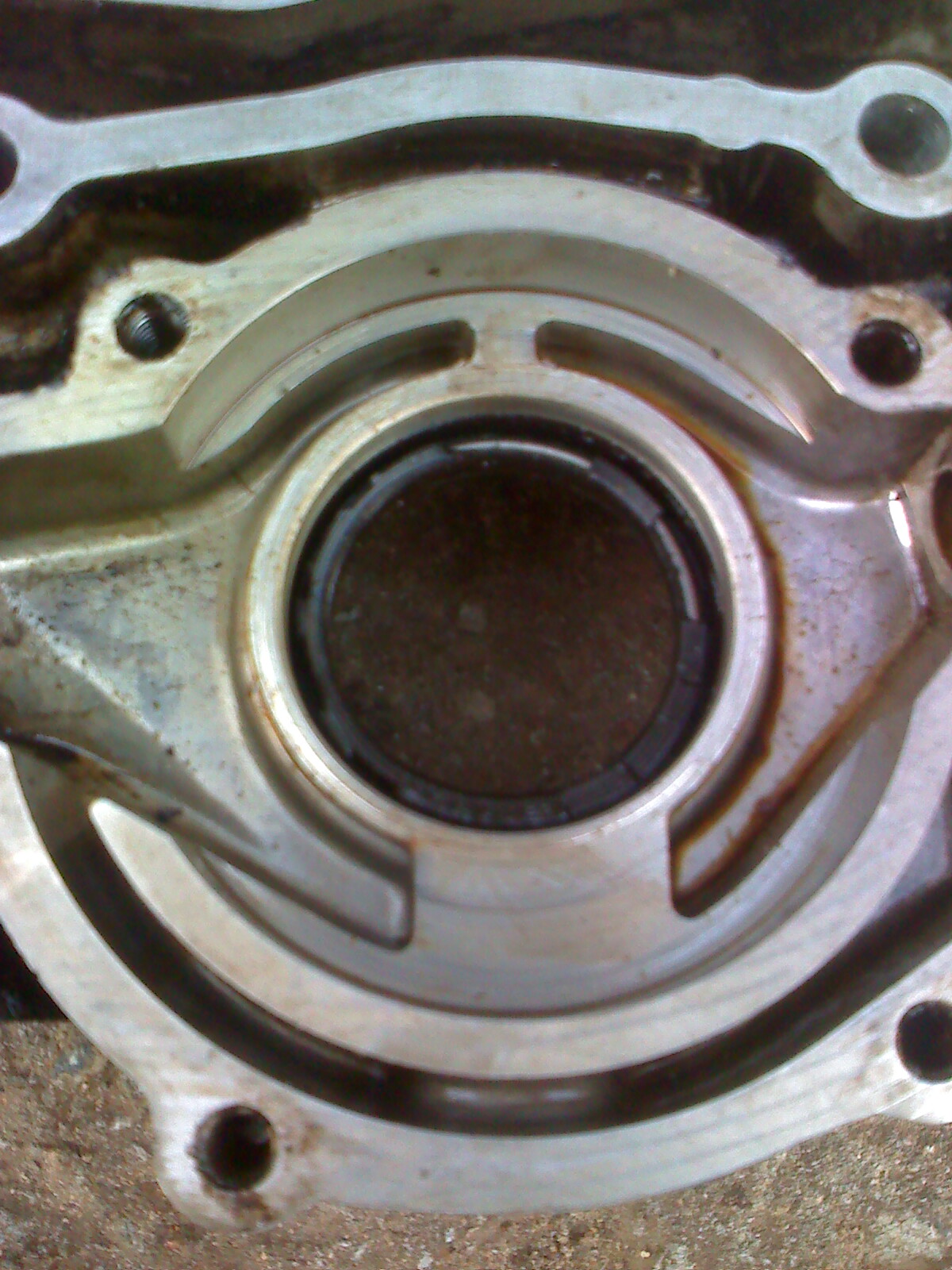

И мне тоже посоветуйте какой-нить герметик для этого развалившегося в труху сальника ...

molotok59 писал(а):И мне тоже посоветуйте какой-нить герметик для этого развалившегося в труху сальника ...
Да про такие случаи всё понятно!!!!
Без стёба вообще тут общаться не возможно?
Я думал тут адекватные люди...
А какие Вы думали?
Герметик масляной системы не что иное как размягчитель резиновых уплотнений. Но если допустим его применять для профилактики. Пока ещё не пересохли сальники и прокладки. То может от него и будет толк.
Ну а когда течёт со всех щелей, то тут как говорится: Доктор сказал в морг, значит в морг.
Не теште себя, чудес не бывает.
Да и в Вашем случае нужно не с замены всего подряд начинать, и не лить в двигатель всякую .......
А томыть мотор, посмотреть откуда течи, может и не всё так страшно.

Не согласен с Вами.Герметики масляной системы содержат в своем составе вещества,которые при контакте с воздухом полимеризируются и образуют,своего рода,пленку которая заполняет трещины в сальниках и зазоры.Но если инструкцию к применению этого продукта перевести дословно и точно,то всем станет известно,что данный продукт предназначен для ВРЕМЕННОГО восстановления герметичности масляной системы,чтобы авто могло доехать до сервиса,после чего масло должно быть заменено,а система промыта от герметика,иначе закоксовывания масляных каналов не избежать и "капитал" начинает маячить на горизонте.Не рискуйте,ничто не может надолго "заживить" потекший сальник,чудес не бывает!
