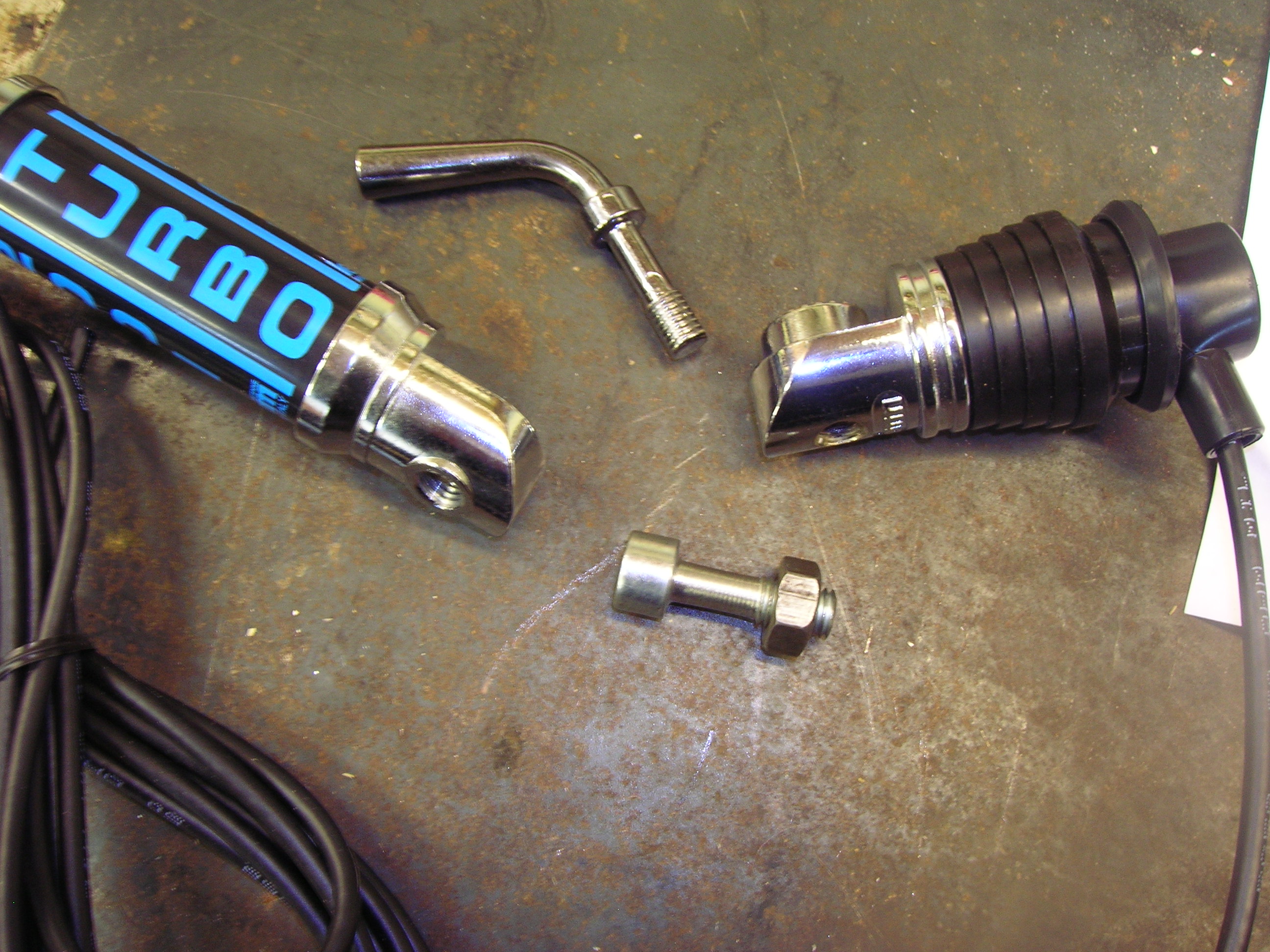

3. Рация.

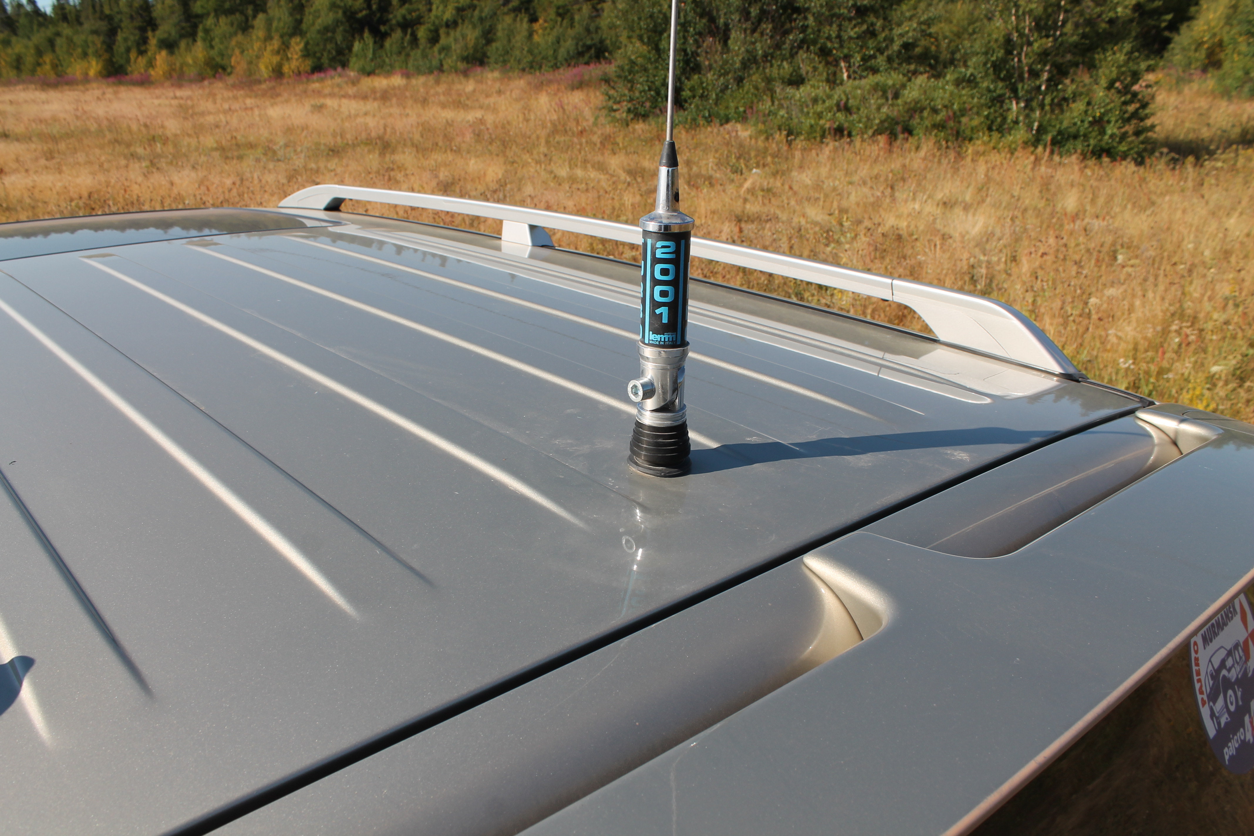

На данный момент куплена антенна Lemm 2001 Turbo (1950р.). Также связался с Петром (модератор Кабан с сайта ci-bi.ru), он доработал и выслал мне MegaJet MJ-850 (6600р. с доработкой и доставкой). С этим человеком можно иметь дело: созвонились, перевёл ему денюшку на карту, выслал он мне её уже на следующее утро. Вот жду посылку.
10.04.2013 Пришла рация!!!!!!!!! Скоро буду ставить.

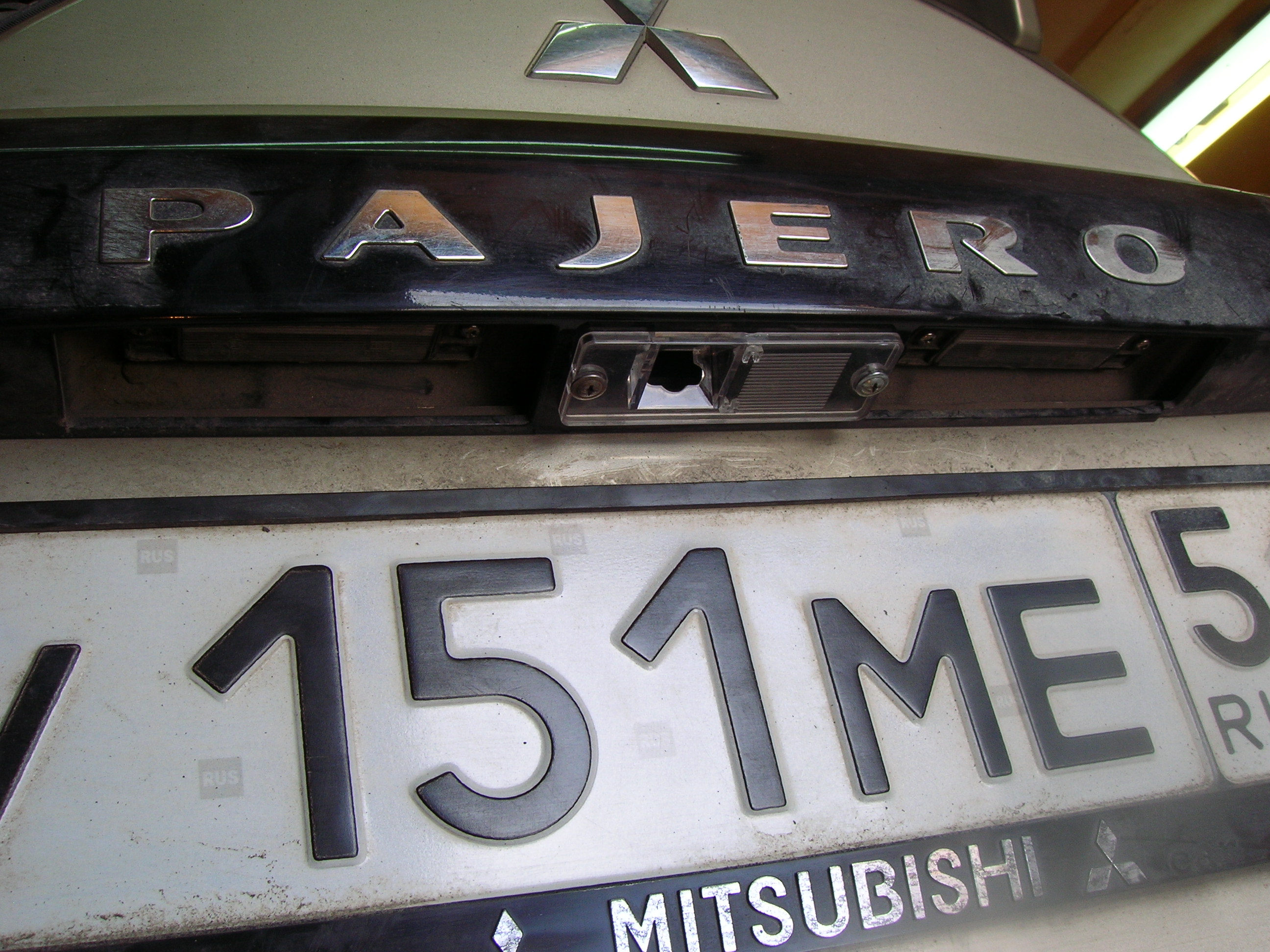

Купил Spark A MI2 для MITSUBISHI Pajero с видеоматрицей 0,02 LUX (2540р.) на avtogsm.ru и поставил уже. Но не в то место, которое они рекомендуют. Ниже фотоотчет.

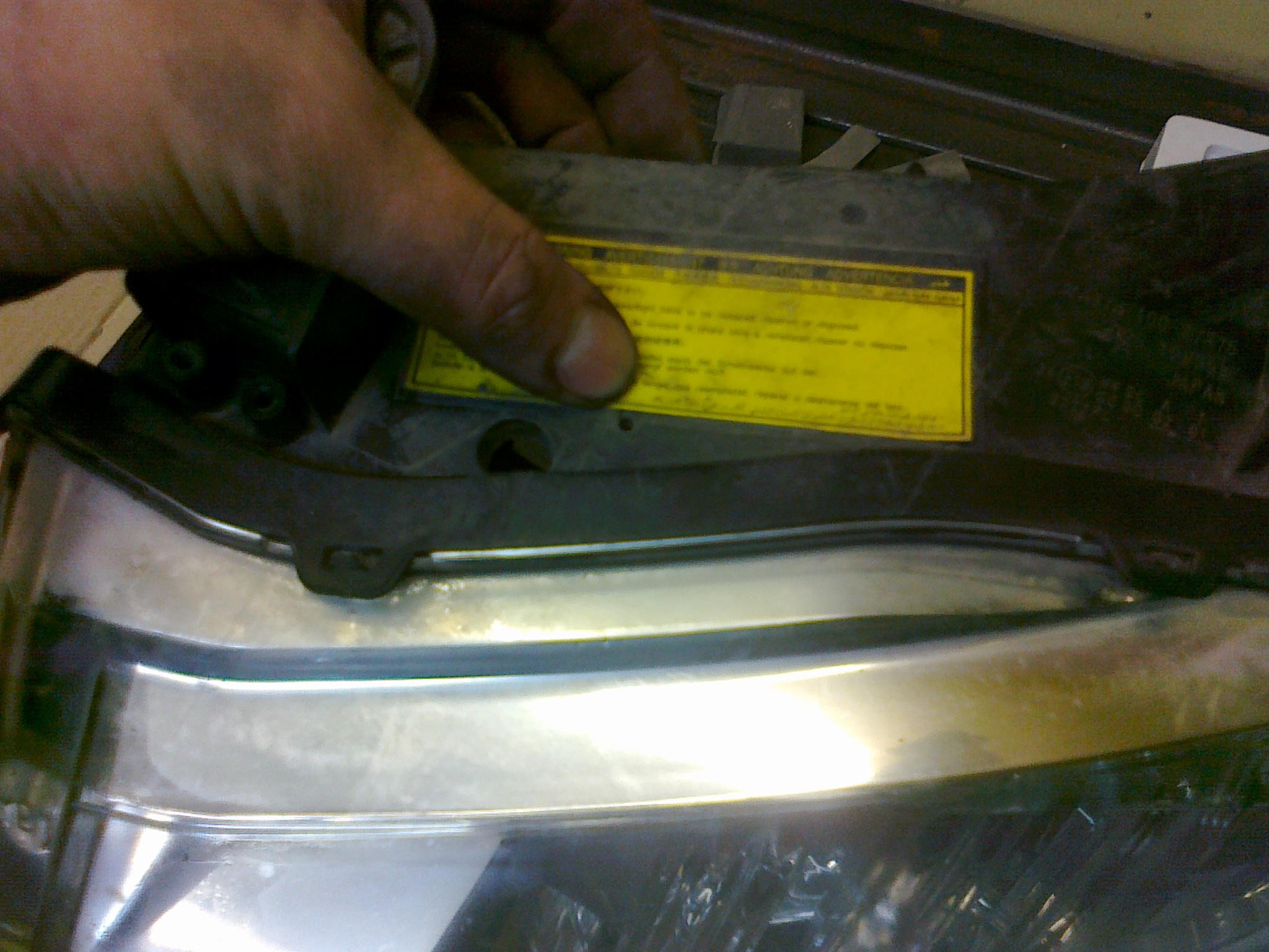

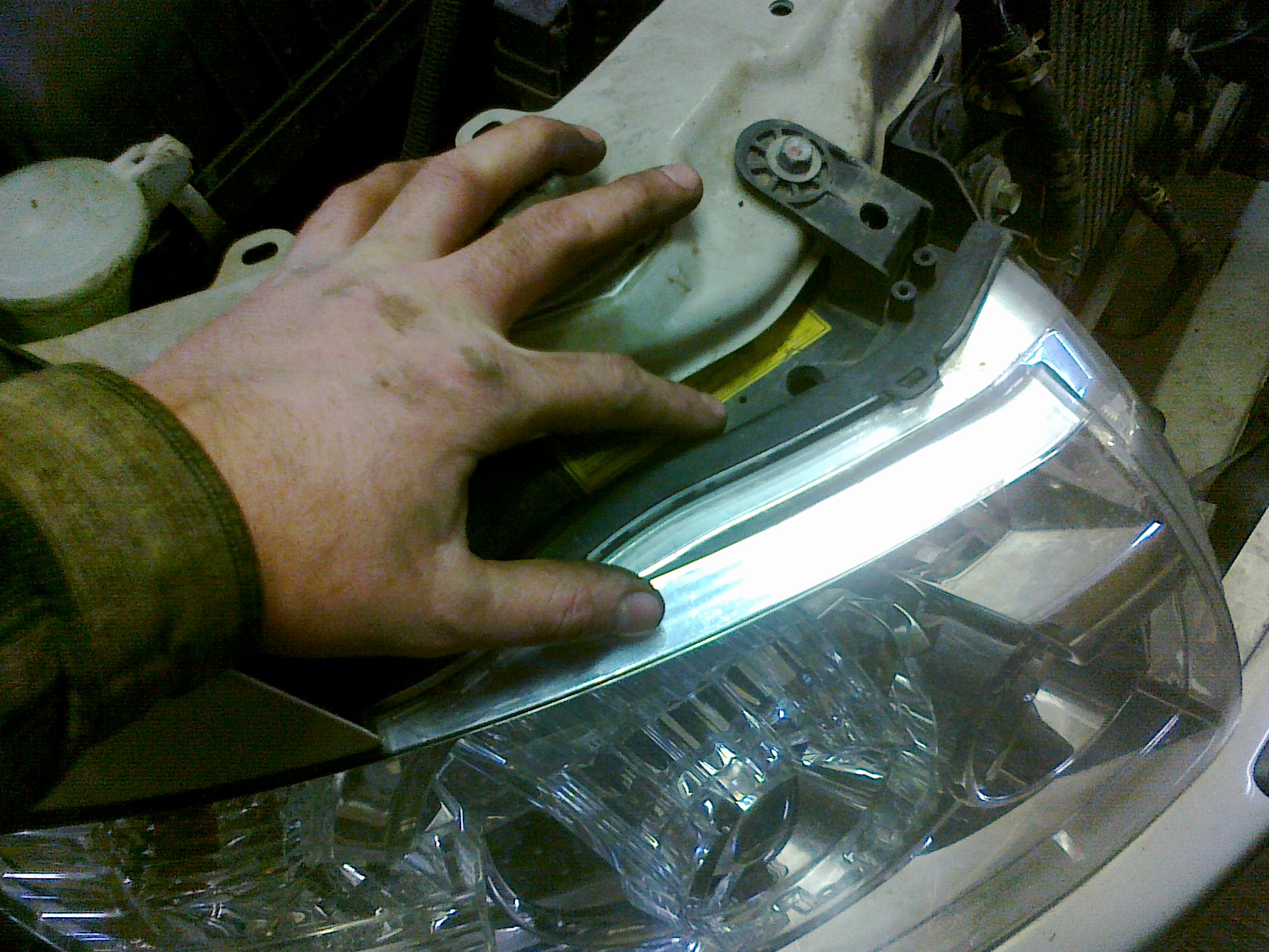

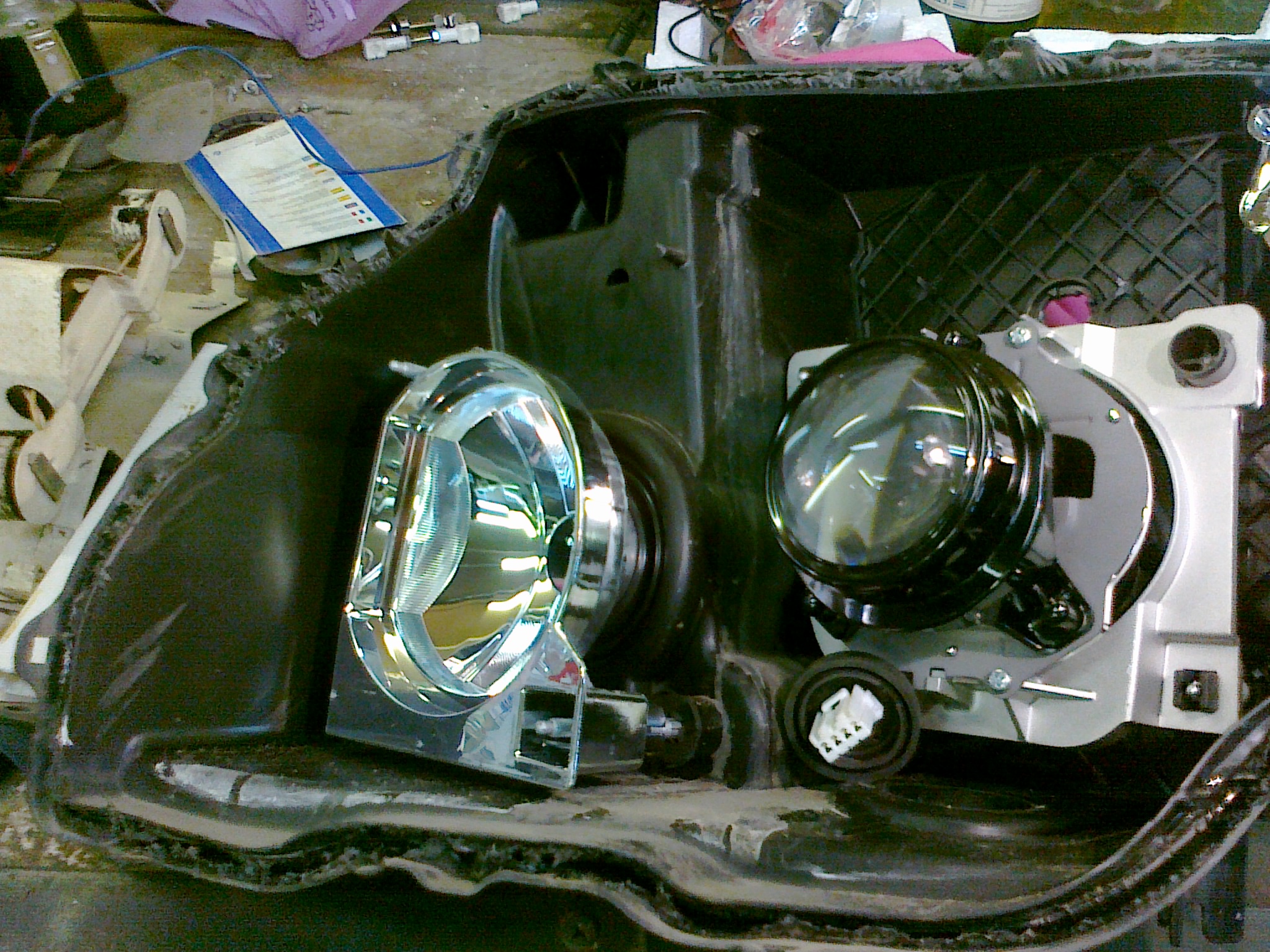

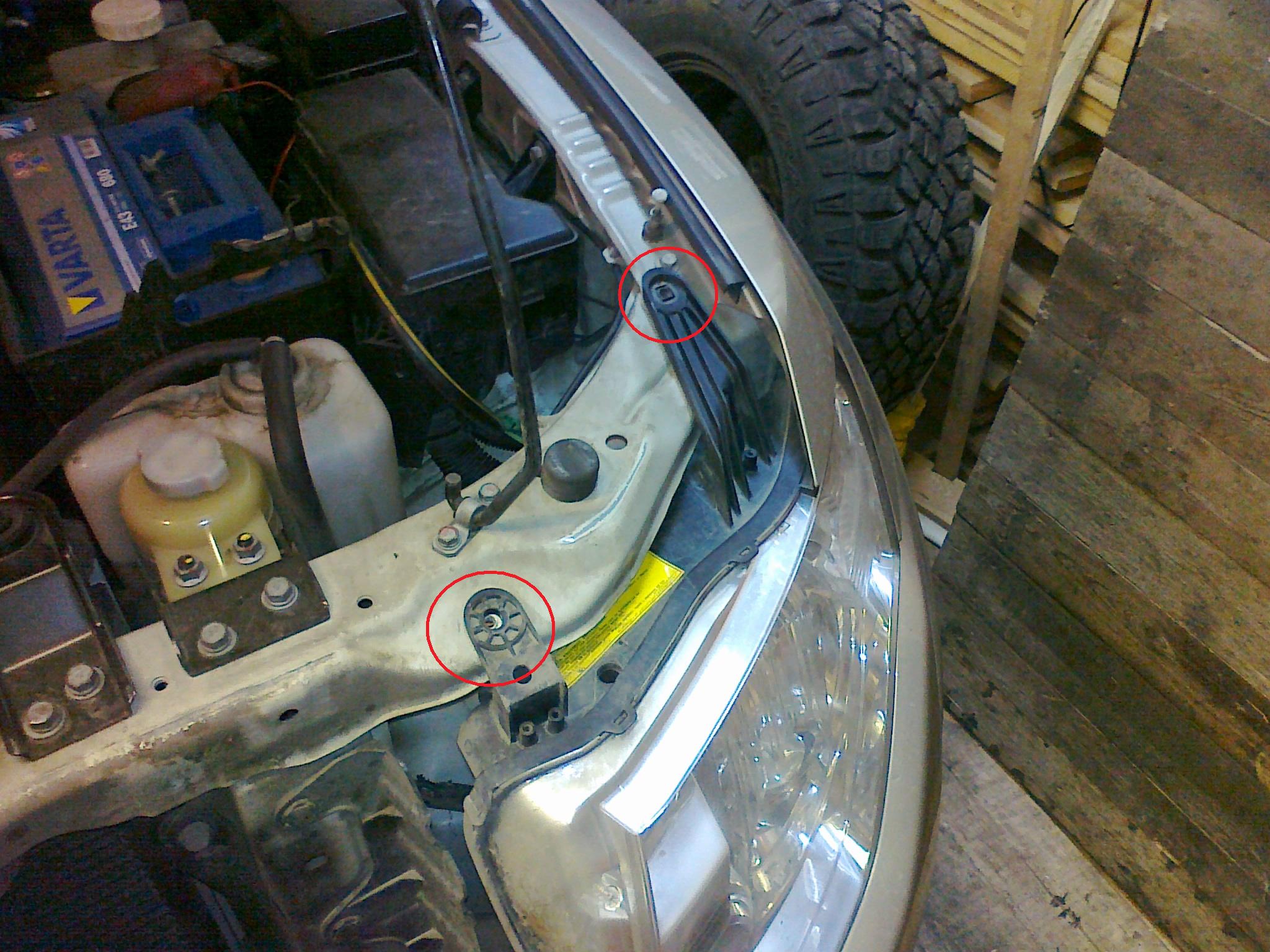

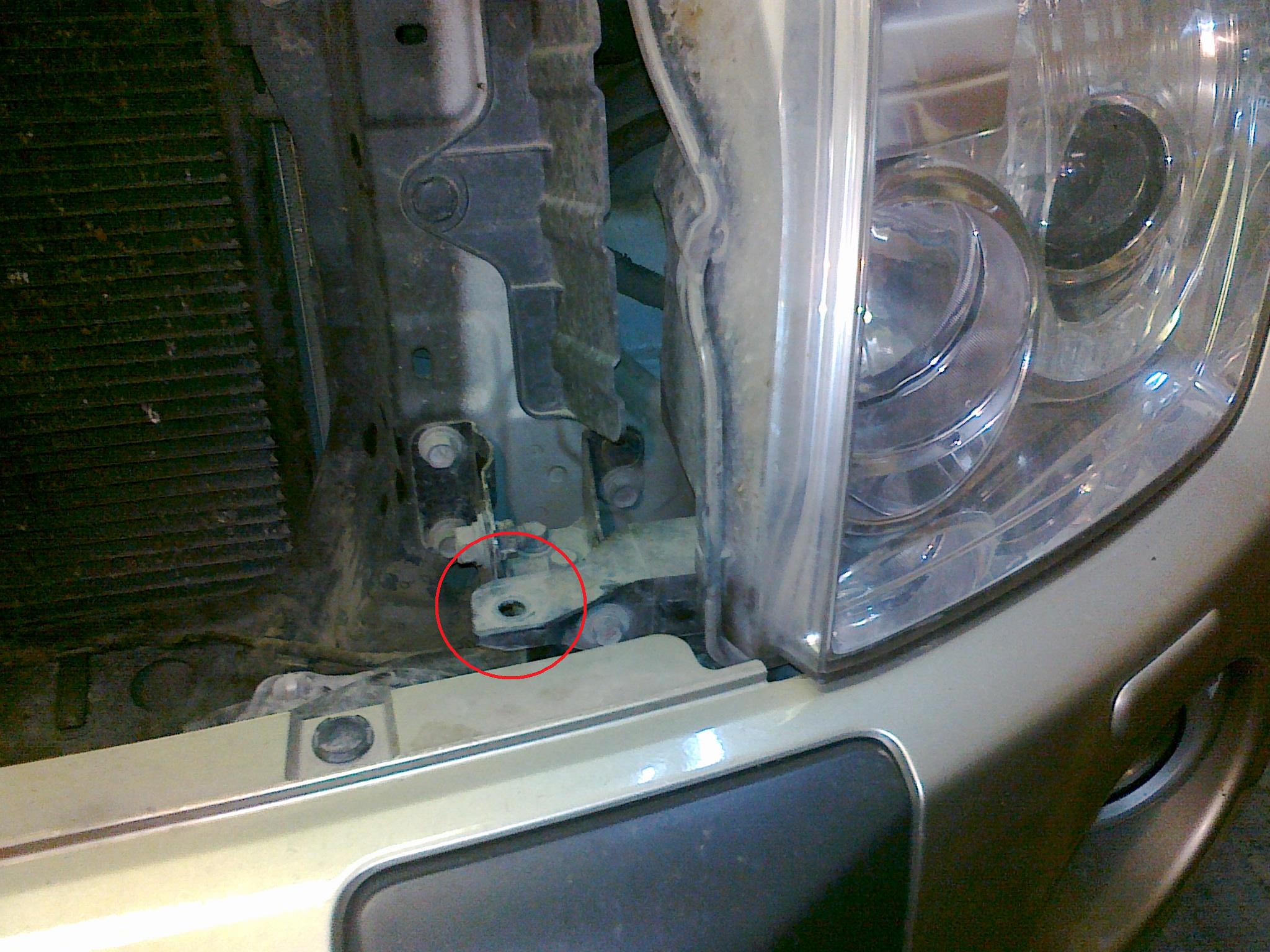

Снятие и разборка левой фары

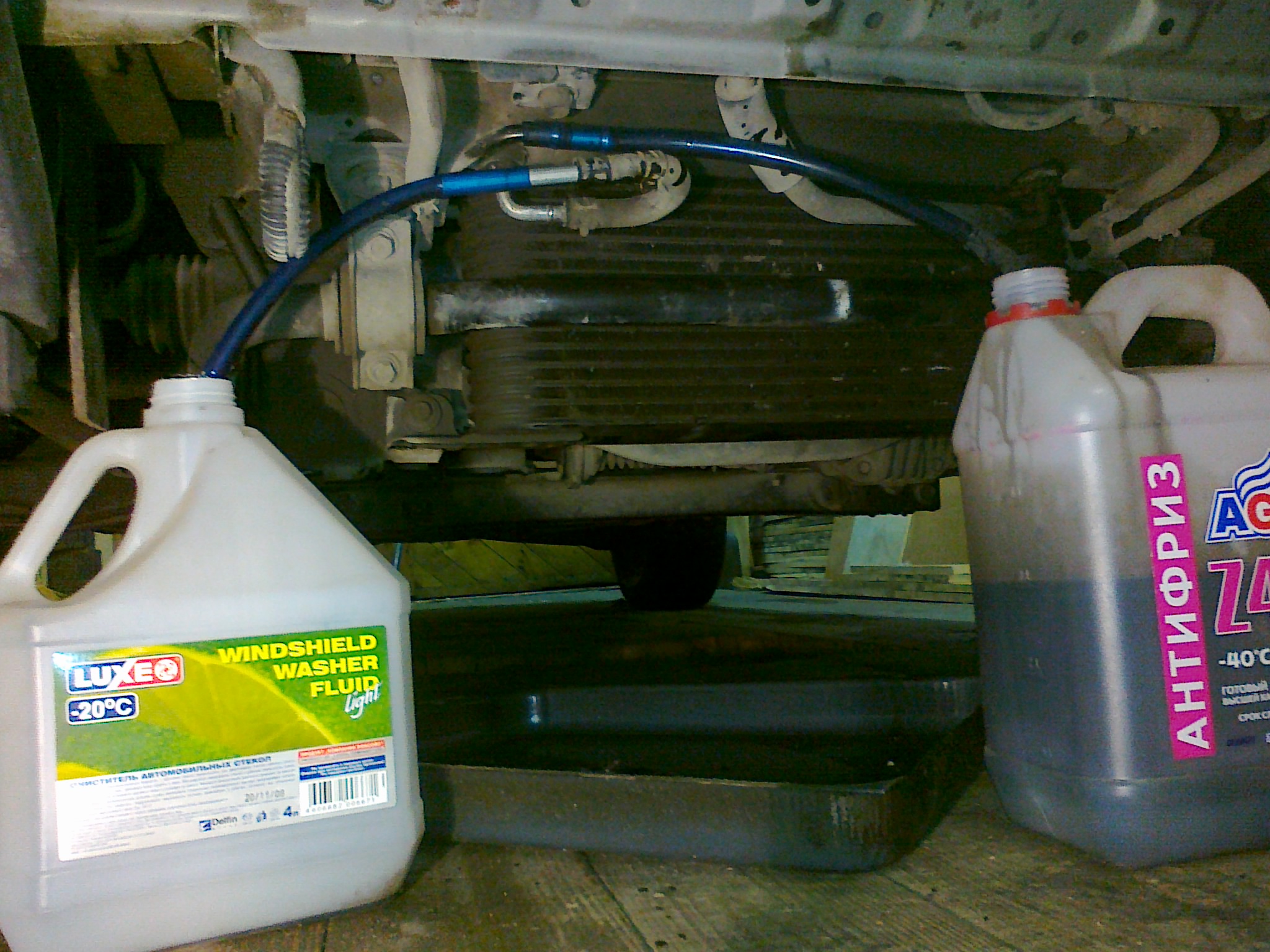

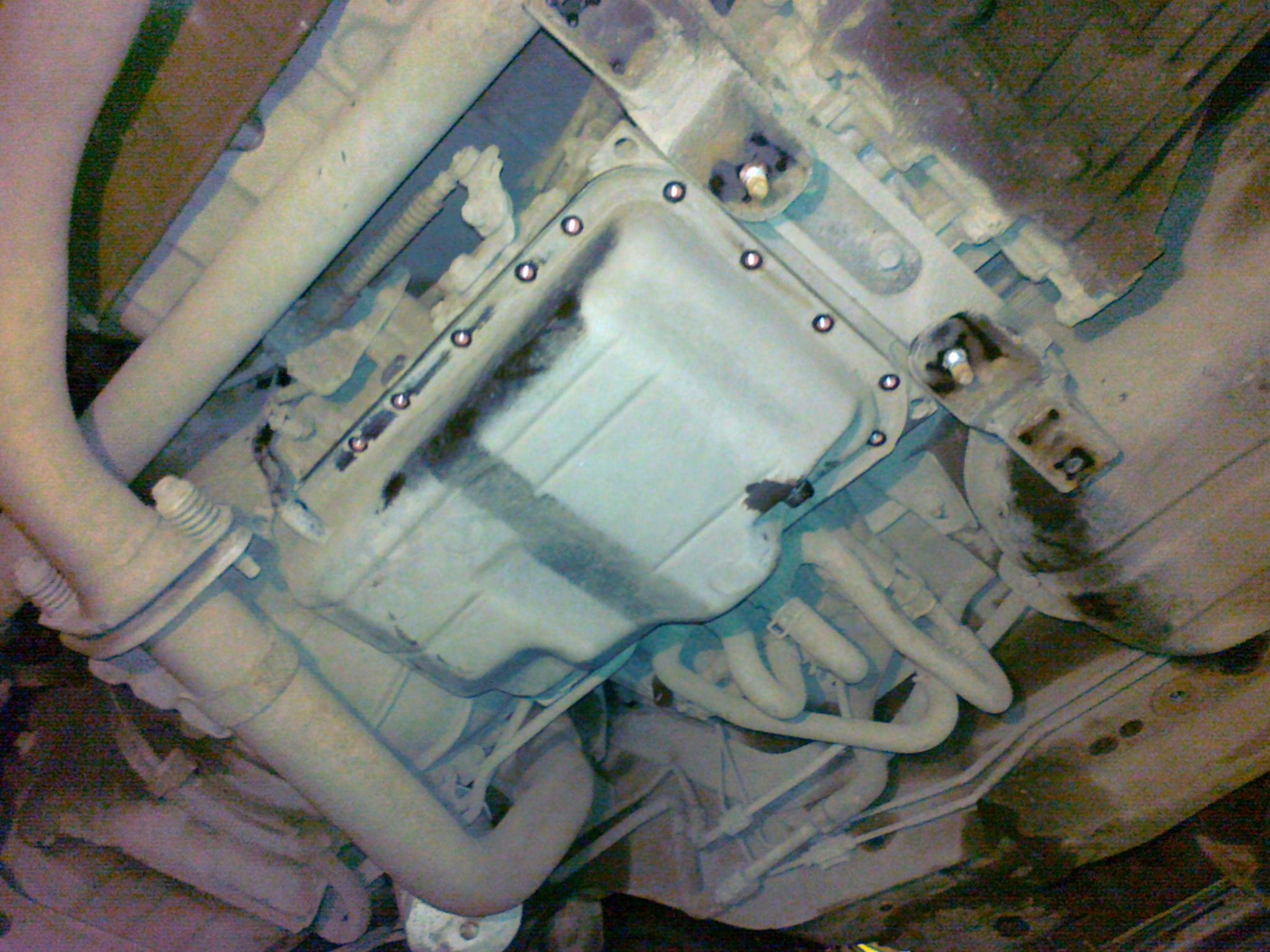

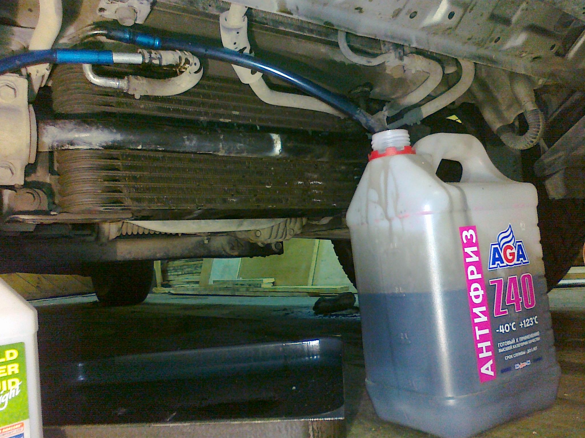

Фотоотчёт. Замена масла и фильтра в АКПП.

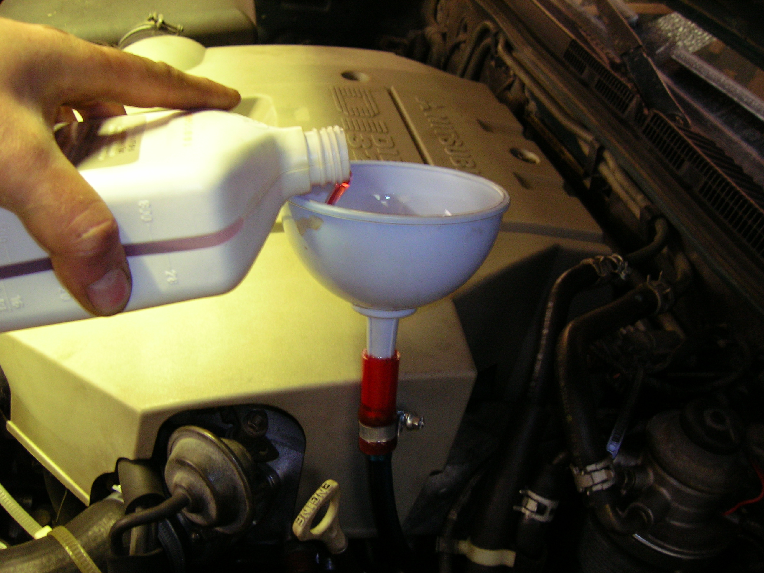

Замена жидкости и фильтра в АКПП - процесс не сложный, с ним справится почти любой владелец самостоятельно. Платить за это деньги я считаю неразумным. Тем более есть возможность лишний раз осмотреть своего коня.
Необходимые материалы:
1. Жидкость АКПП: Mitsubishi DIAMOND ATF SP3 (артикул 4024800) 13-14 бутылок. В ёмкости 960мл, так что получается 12,5-13,5 литров. Я произвожу замену уже третий раз (два раза на П3), именно такое количество мне требуется. Останется может грамм 500-700, как раз на доливку.
2. Фильтр АКПП: (артикул MR 528836). На фильтре обязательно должно стоять уплотнительное кольцо на патрубке.
3. Хороший герметик. Тут на выбор хозяина.

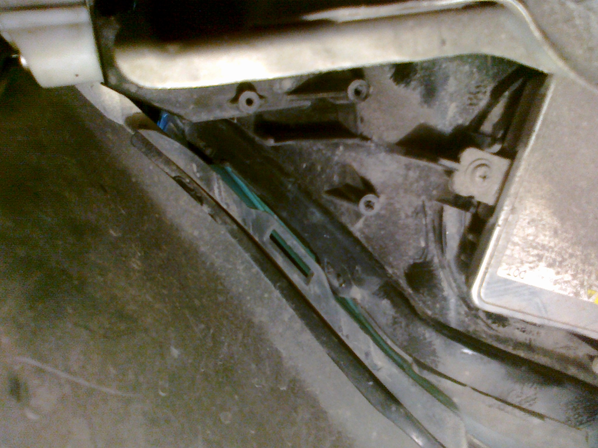

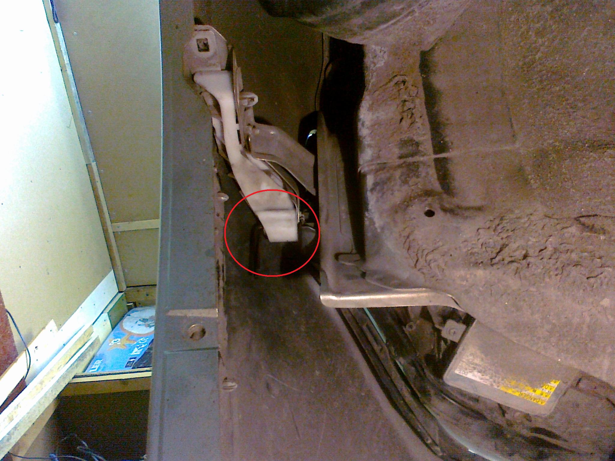

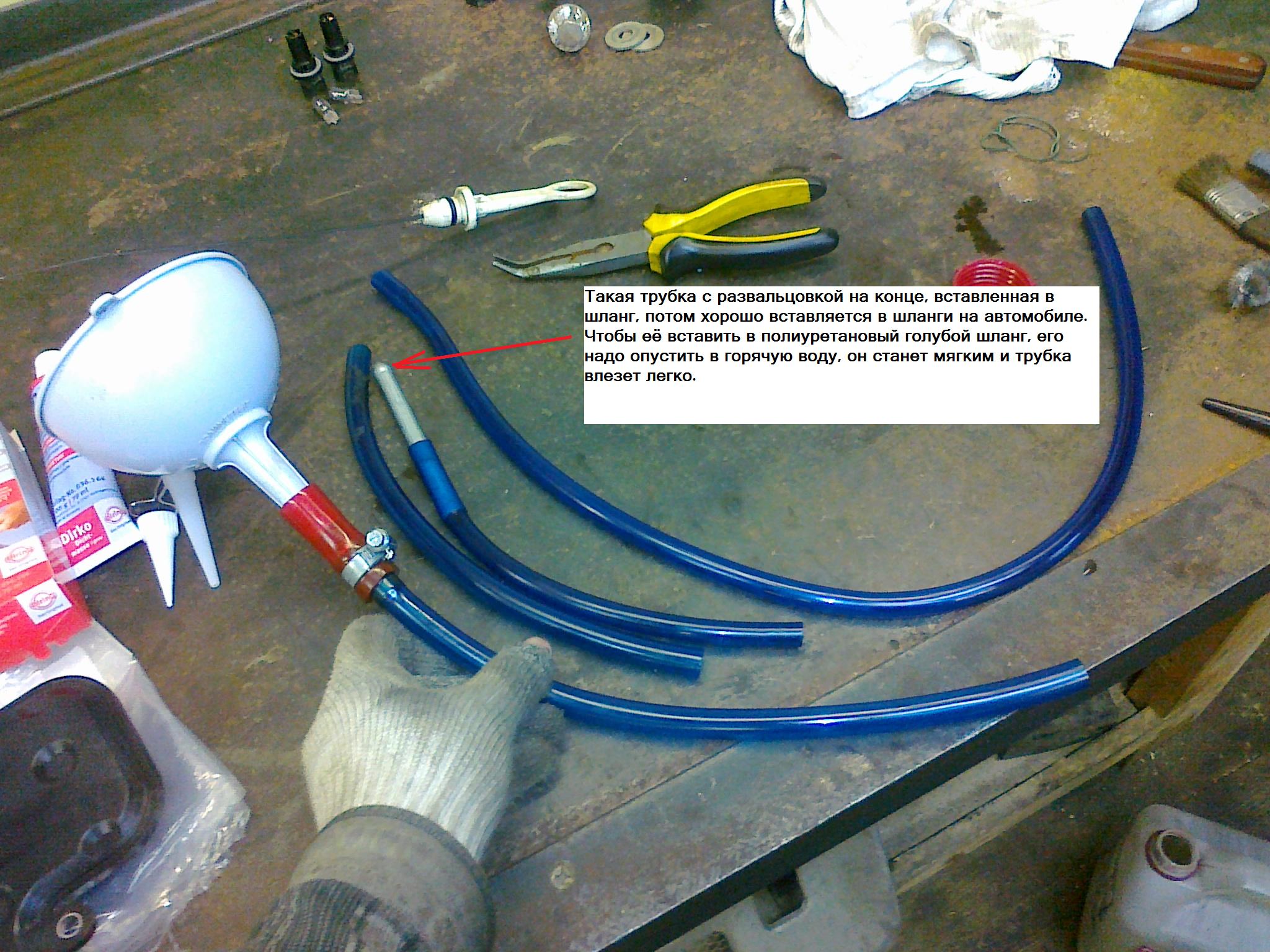

4. Шланги полиуретановые (прозрачные желательно), короткий кусочек алюминиевой или медной трубки, пара винтовых хомутов, пара пустых канистр и небольшая воронка.

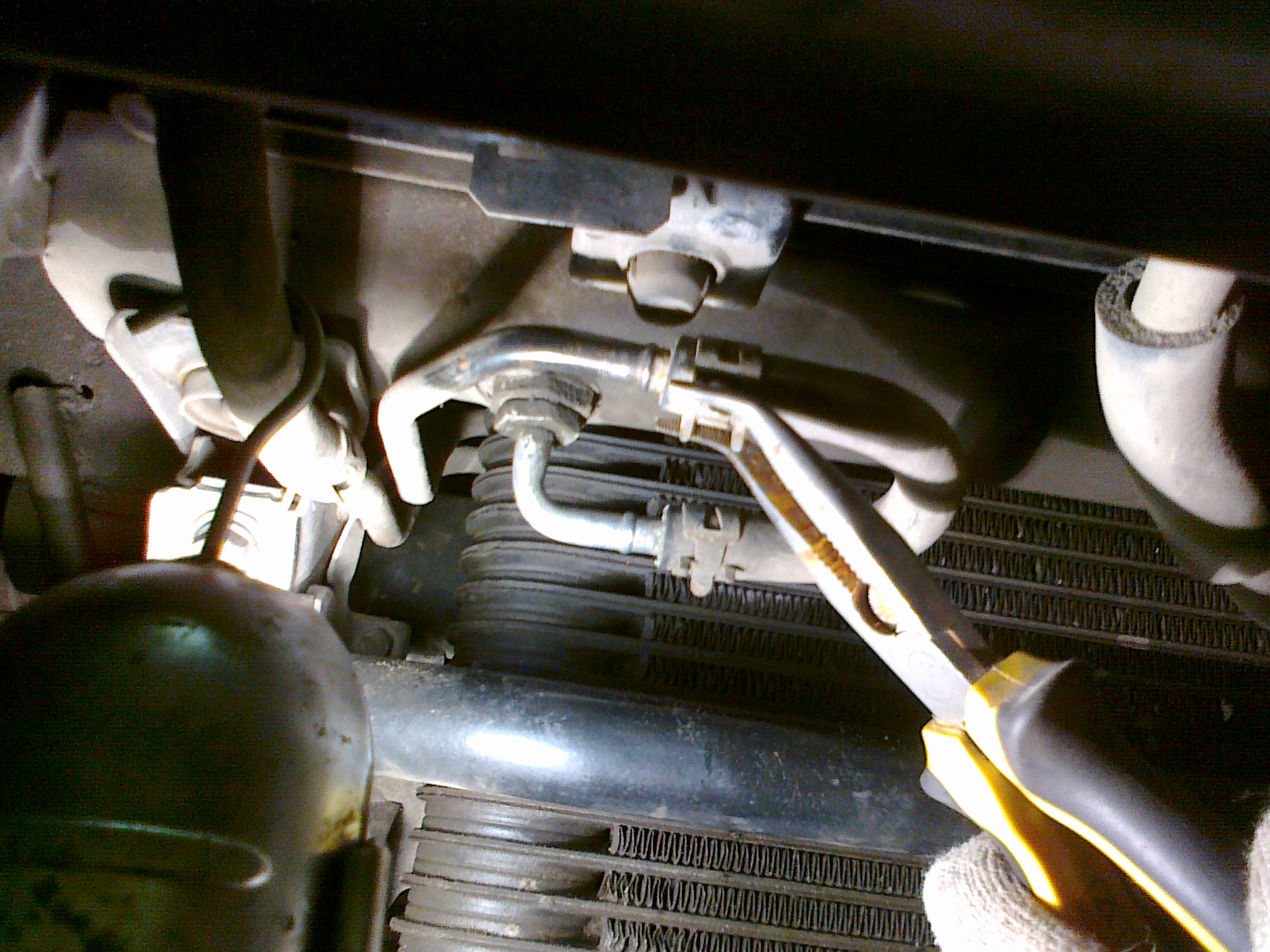

Снимаем защиту. Под передним бампером находим радиатор охлаждения жидкости АКПП. Сдвигаем пружинный хомут и стягиваем шланг с трубки. Надо быть готовым к тому, что с трубок потечет жидкость.
Теперь одеваем заранее подготовленные трубки и вставляем их в канистры. Сгонять жидкость будет с трубки от АКПП. Во вторую канистру стечет с радиатора. Далее на фото будет видно.
Садимся за руль и заводим машину. Когда заработает двигатель из трубки от АКПП выльется около 3-3,5 литров. В момент когда жидкость течь перестанет, машину нужно заглушить. Пусть слив контролирует помощник и подает сигнал. Я сливаю один: завожу и выхожу из машины посмотреть за жидкостью, глушу поворотом ключа через открытое окно. Из практики: жидкость сойдет за 35 сек.
Теперь откручиваем пробку поддона АКПП, сливаем остатки. Закручиваем обратно и заливаем жидкость через трубку щупа АКПП в моторном отсеке. Заливаем столько сколько слили. Трубки радиатора соединять не нужно. Но обязательно слейте жидкость из канистр, так как процесс слива будем повторять. Я делаю так ещё два раза.

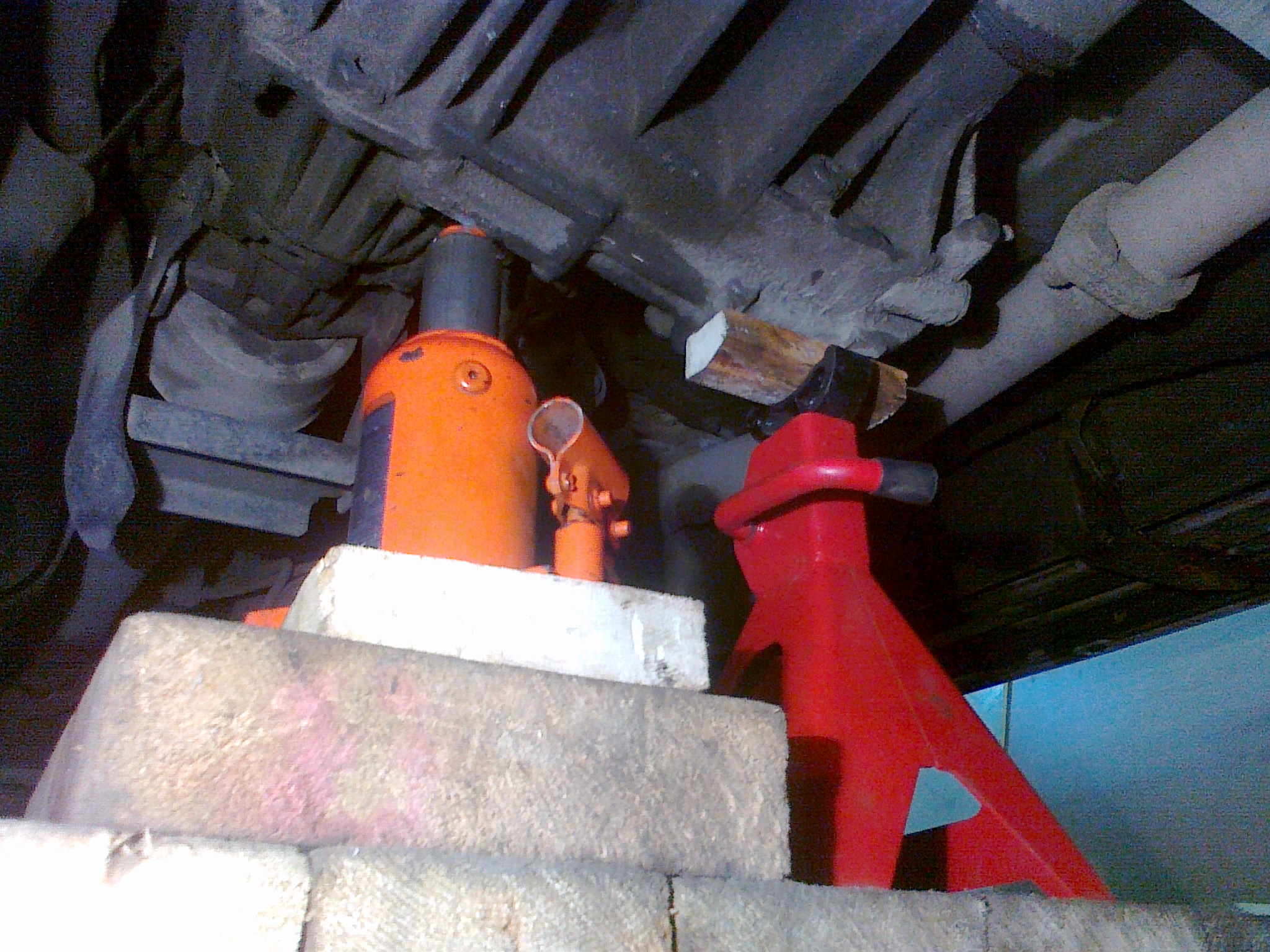

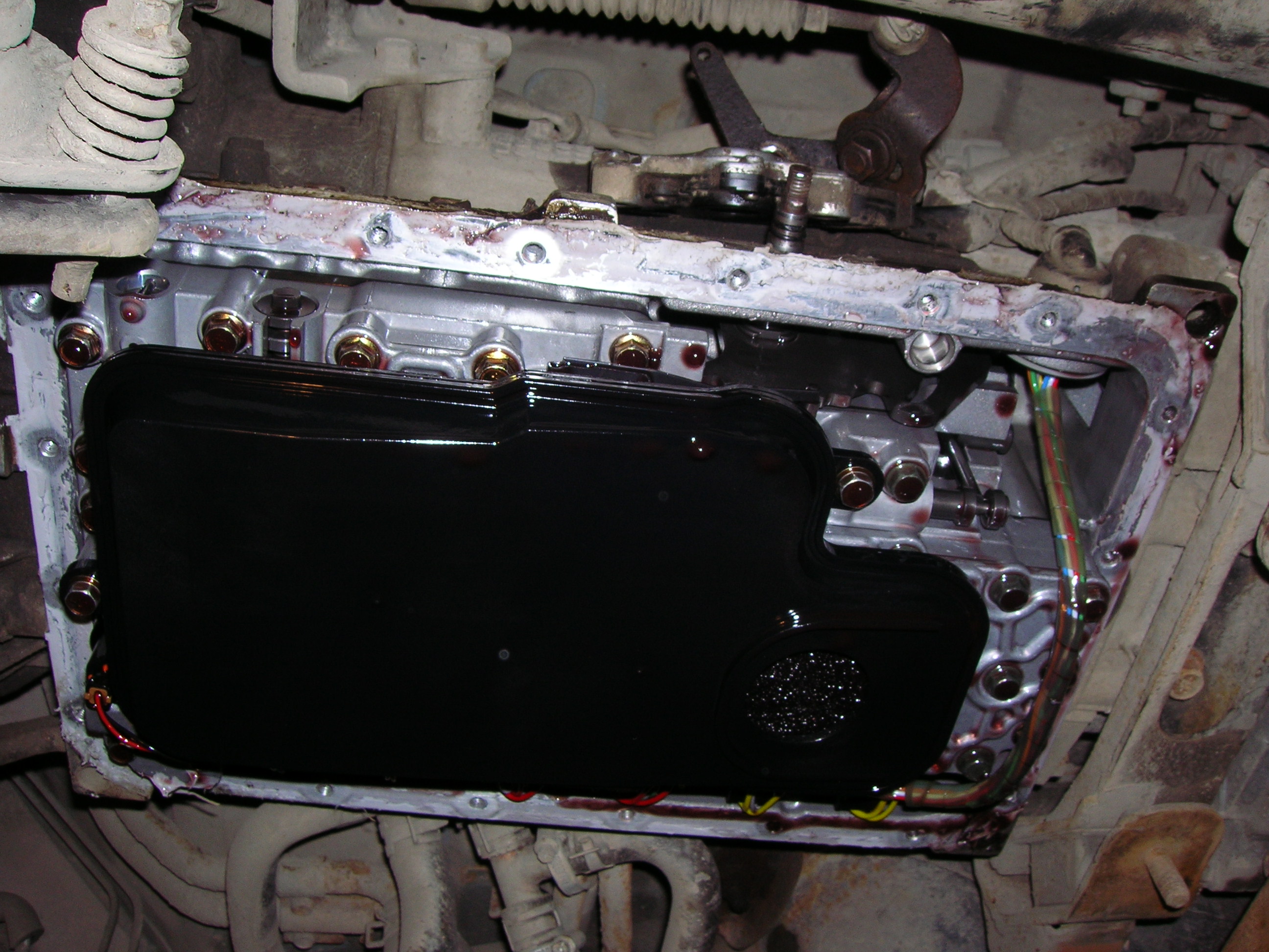

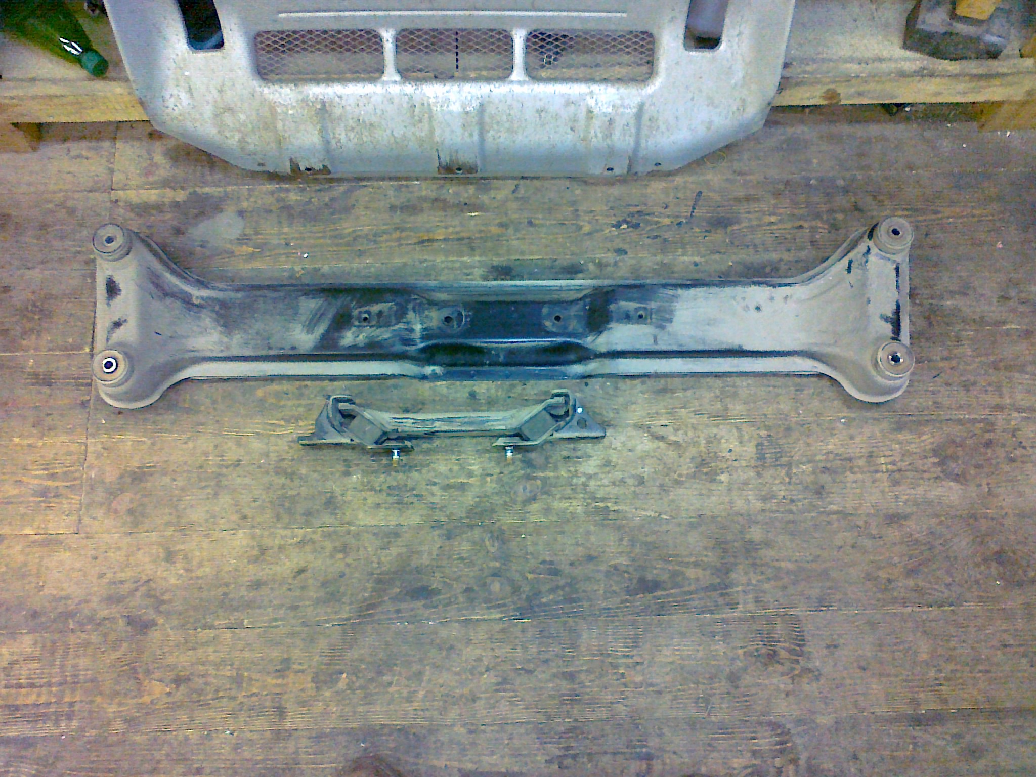

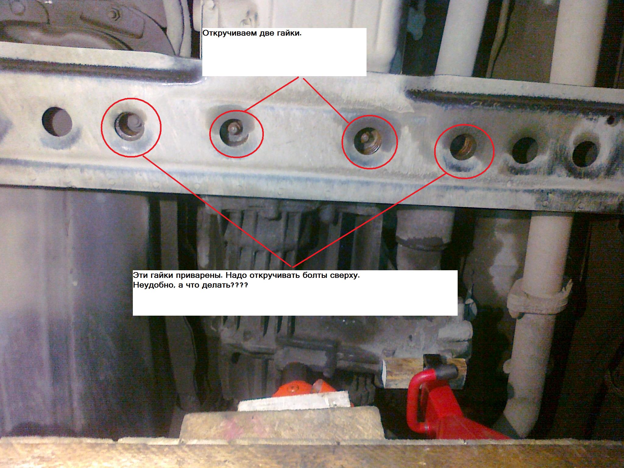

Теперь слегка поддомкрачиваем коробку и снимаем поперечную балку. Балка крепится к кузову четырьмя длинными болтами. Но к коробке балка тоже прикручена через подушку. Надо подушку отсоединить от балки. Для этого откручиваем два геморных болта сверху подушки и две гайки снизу.
Теперь снимаем поддон АКПП, откручивая много болтов по периметру. Поддон посажен на герметик. Аккуратно отлепляем поддон с помощью ножа или лезвия большого канцелярского ножа (ну или чем-то подобным). Усилий больших прилагать не нужно, не допускаем замятия поддона. На поддоне есть трубка щупа АКПП, обратите на неё внимание и протрите соединение от грязи.

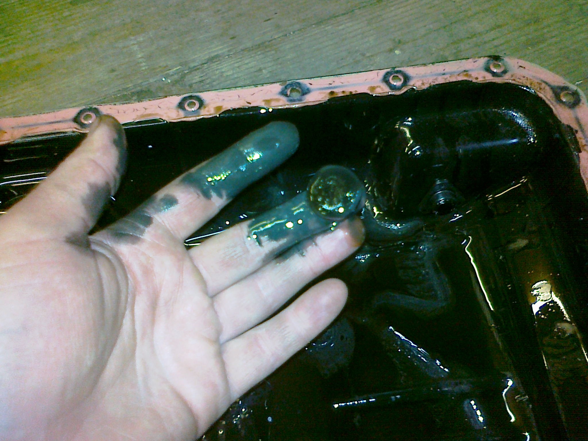

В поддоне на бне будет ил от фрикционов. Изучите его на предмет стружки, в идеале её быть не должно. Меняем фильтр на коробке (два болта). Обратите внимание на сальник на новом фильтре: соединение фильтра с коробкой должно быть плотным. Магниты и поддон отмываем. Особенно тщательно очищаем посадочное место от старого герметика на поддоне и коробке (я использую всё то же лезвие большого канцелярского ножа и мелкую наждачку). Уложите магниты на место, обезжирьте пасадочные кромки и нанесите герметик на поддон (без фанатизма, равномерно, толщина около 2-х мм). До нанесения герметика полезно будет потренироваться с установкой поддона. Не ленитесь, там есть свои нюансы.
Устанавливаем поддон на место, первые болты лучше посадить накрест, друг против друга. Потом установив все, протягиваем, но без зверства. Ставим на место поперечную балку, защиту, соединяем трубки на радиаторе АКПП. Кстати, я его снял и промыл от старого масла - всё-равно надо ждать до завтра пока застынет герметик. На следующий день заливаем жидкость столько, сколько слили (я делаю записи для этого). На данном этапе правильно уровень жидкости АКПП не проверить. Заводим автомобиль, несколько раз переводим рычаг АКПП в разные положения (прогоняем по каналам масло). Кладем в машину воронку с трубкой и пару бутылочек жидкости, и выезжаем. Проехав достаточно чтобы жидкость нагрелась (летом километров 5-7), останавливаемся, ставим селектор АКПП в положение "N", ставим на ручник авто и проверяем уровень жидкости (должно быть "НОТ"). При необходимости доливаем. Так делаем ещё пару раз для успокоения души.
ВСЁ!!!!!!!!!

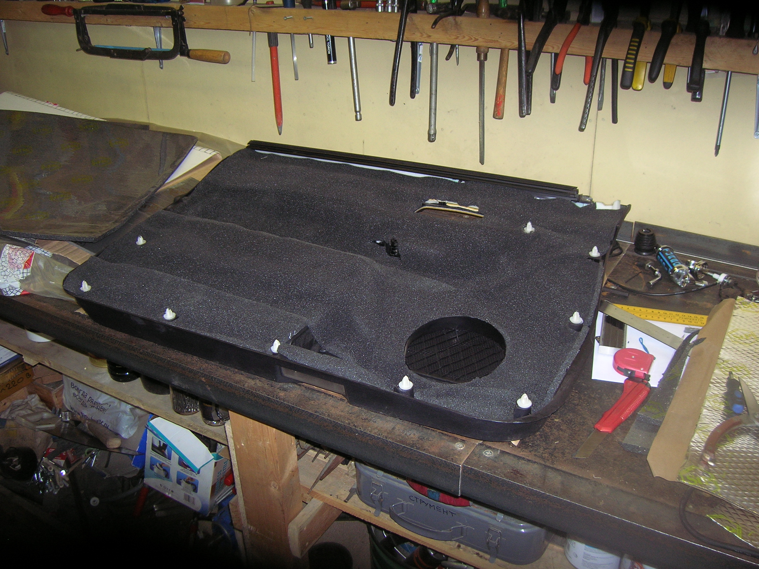

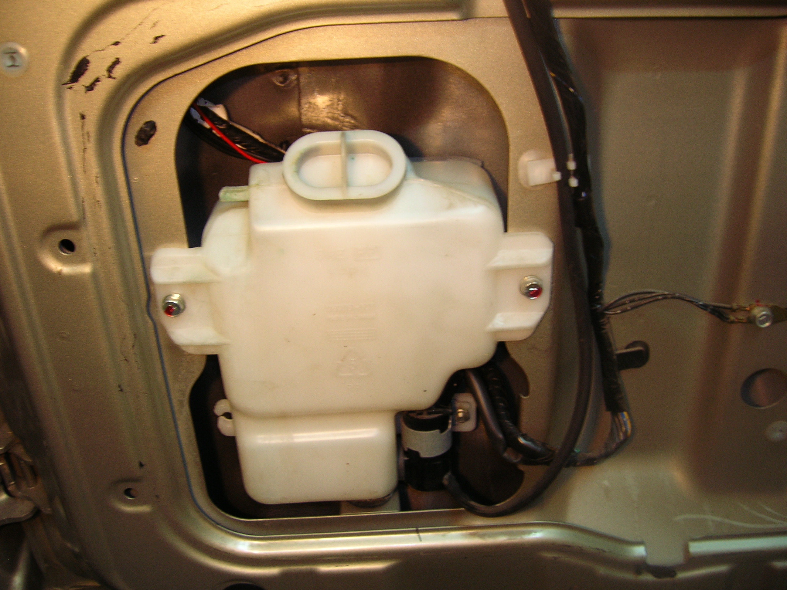

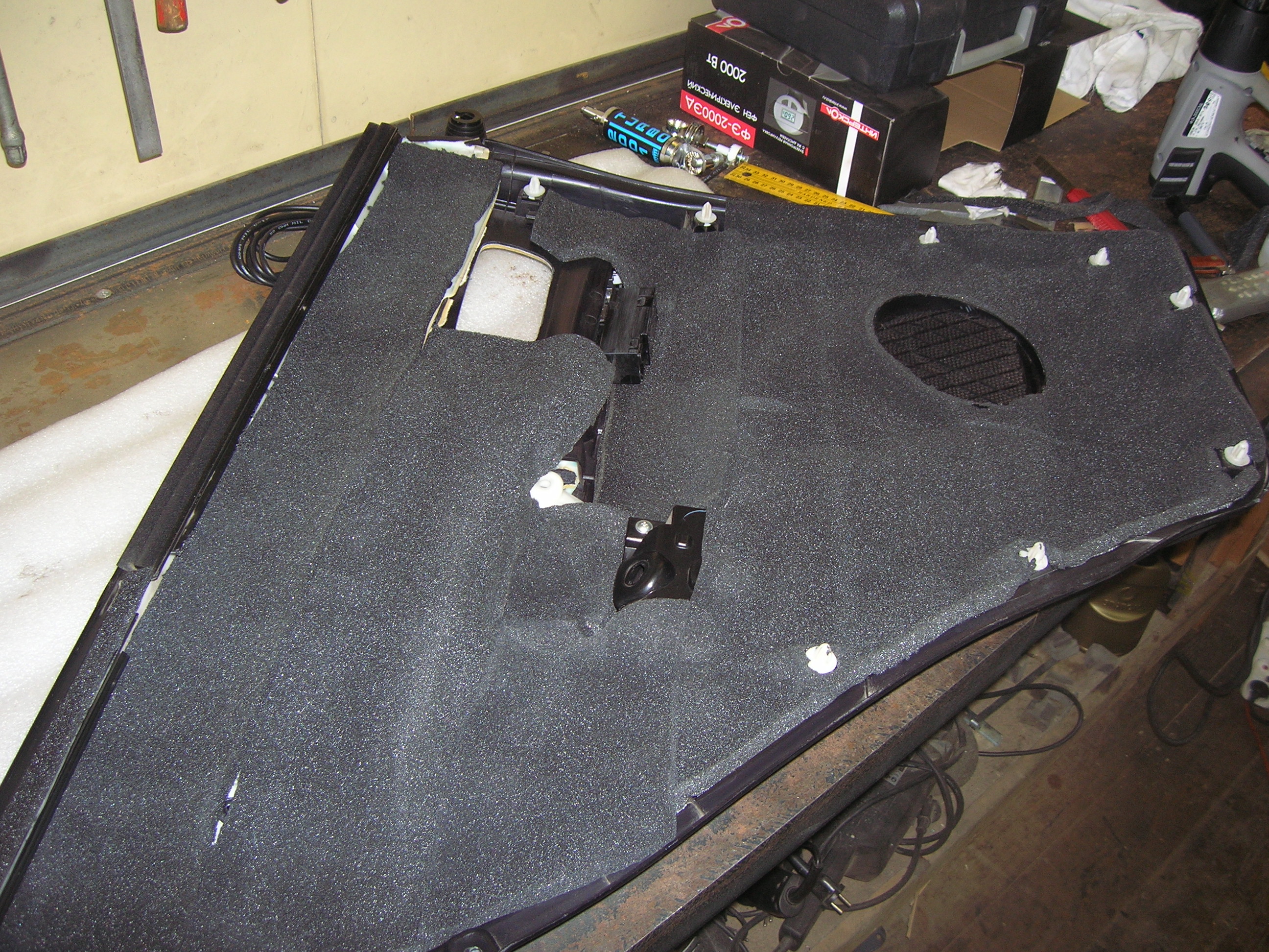

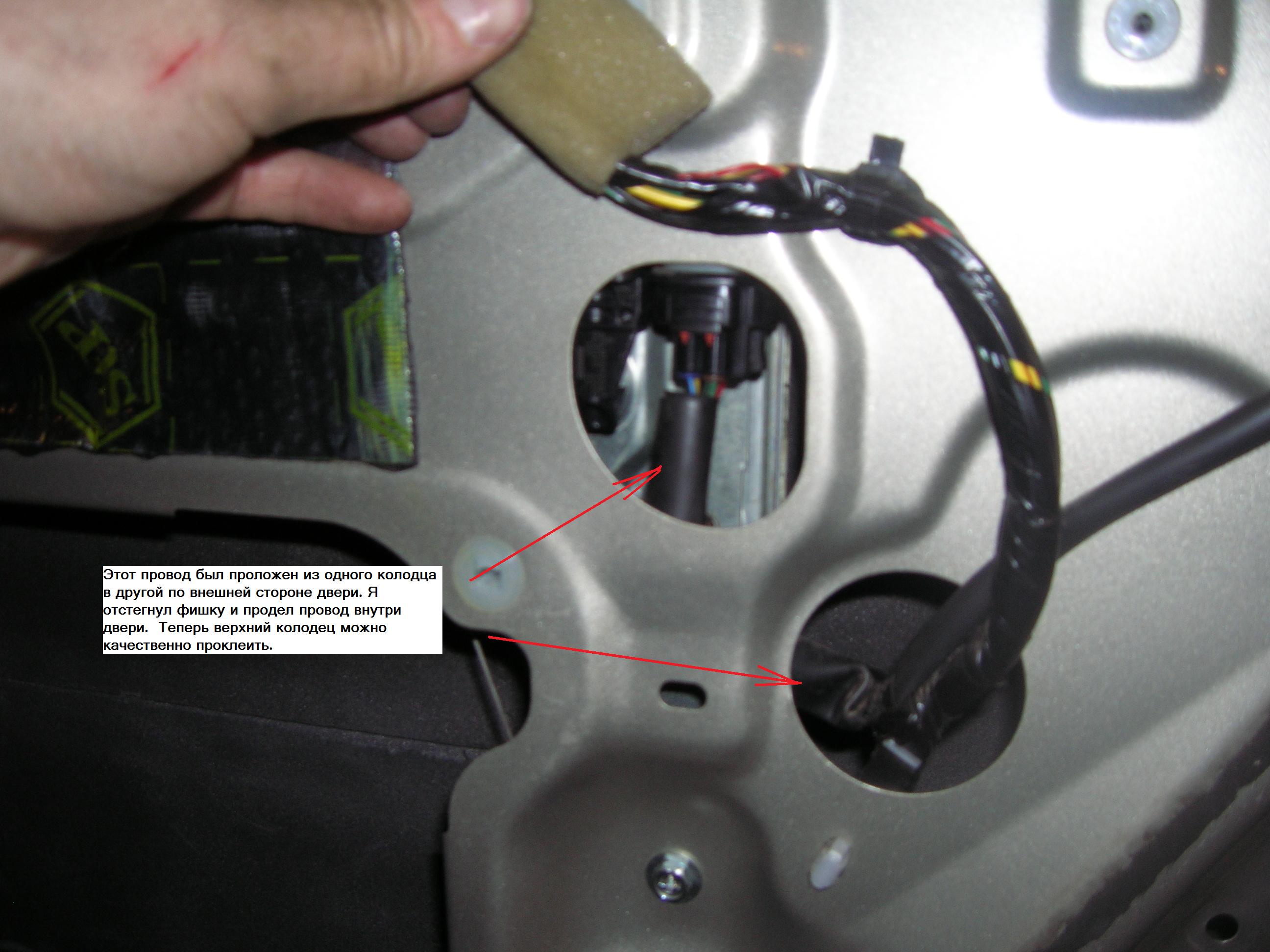

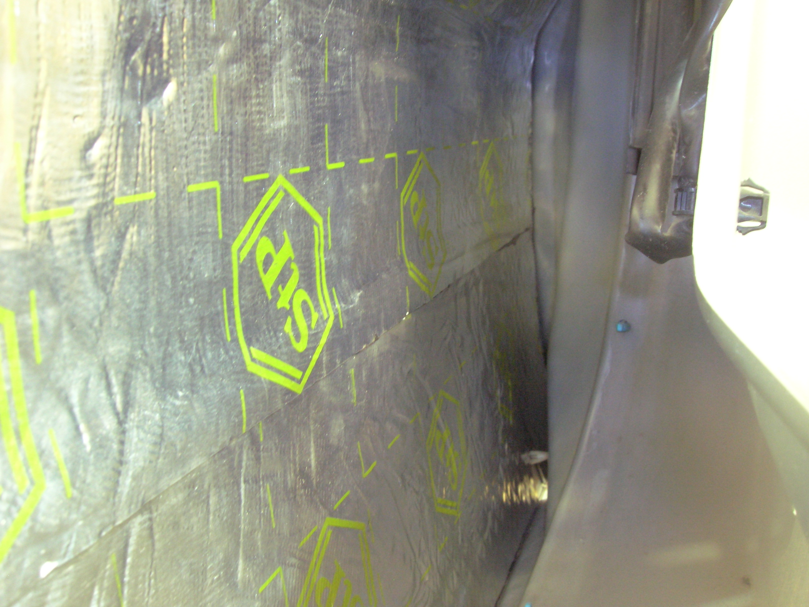

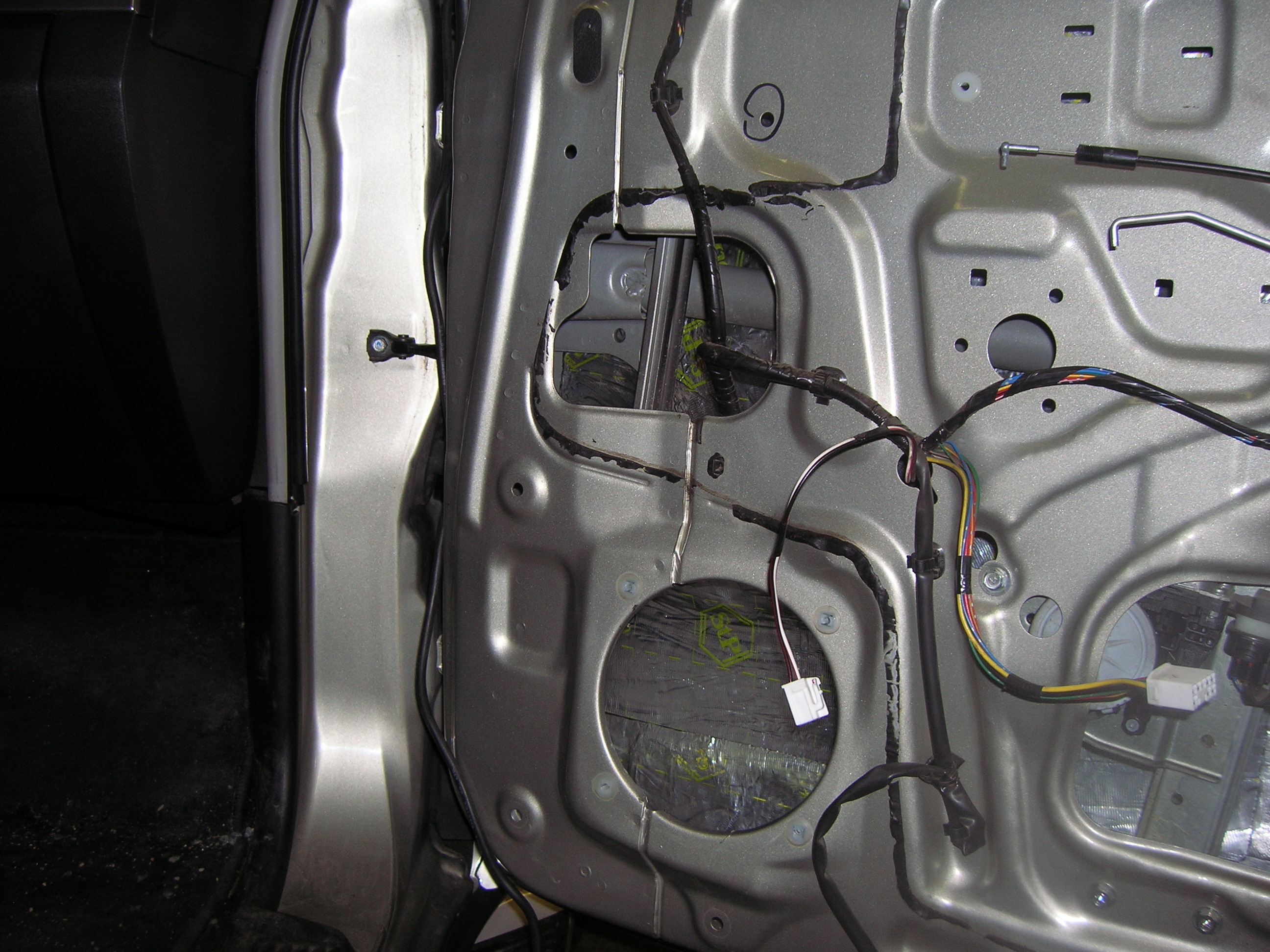

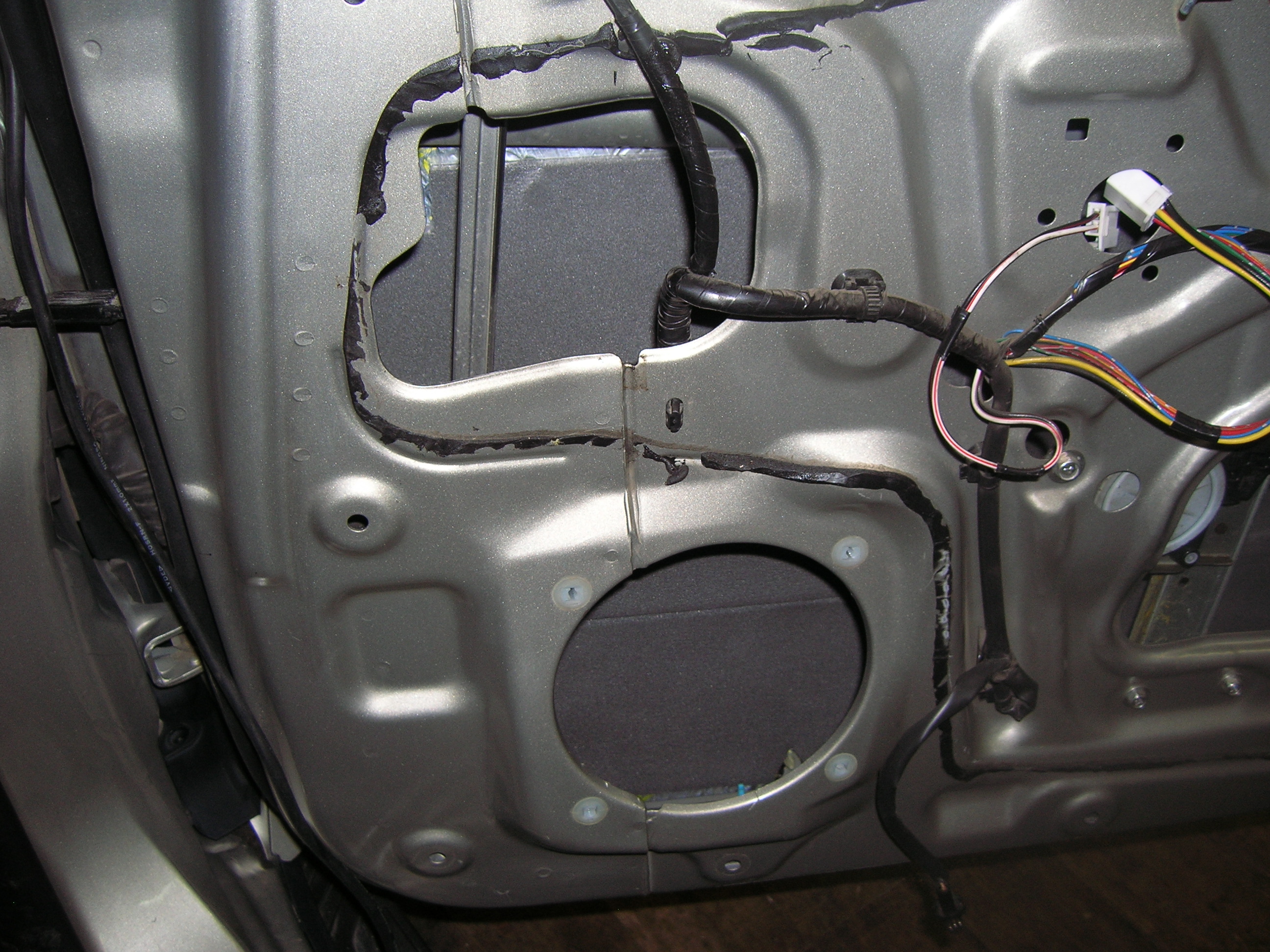

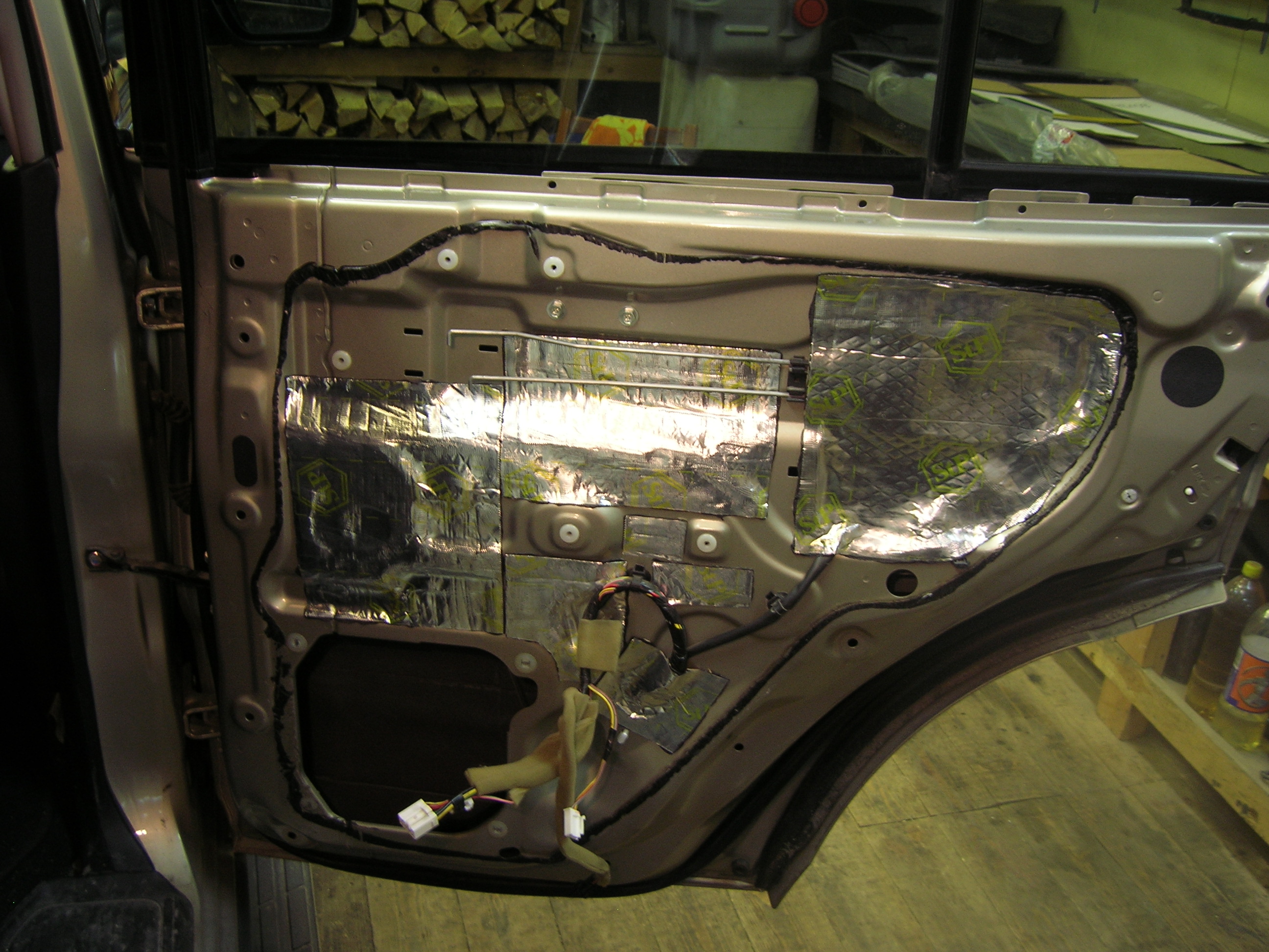

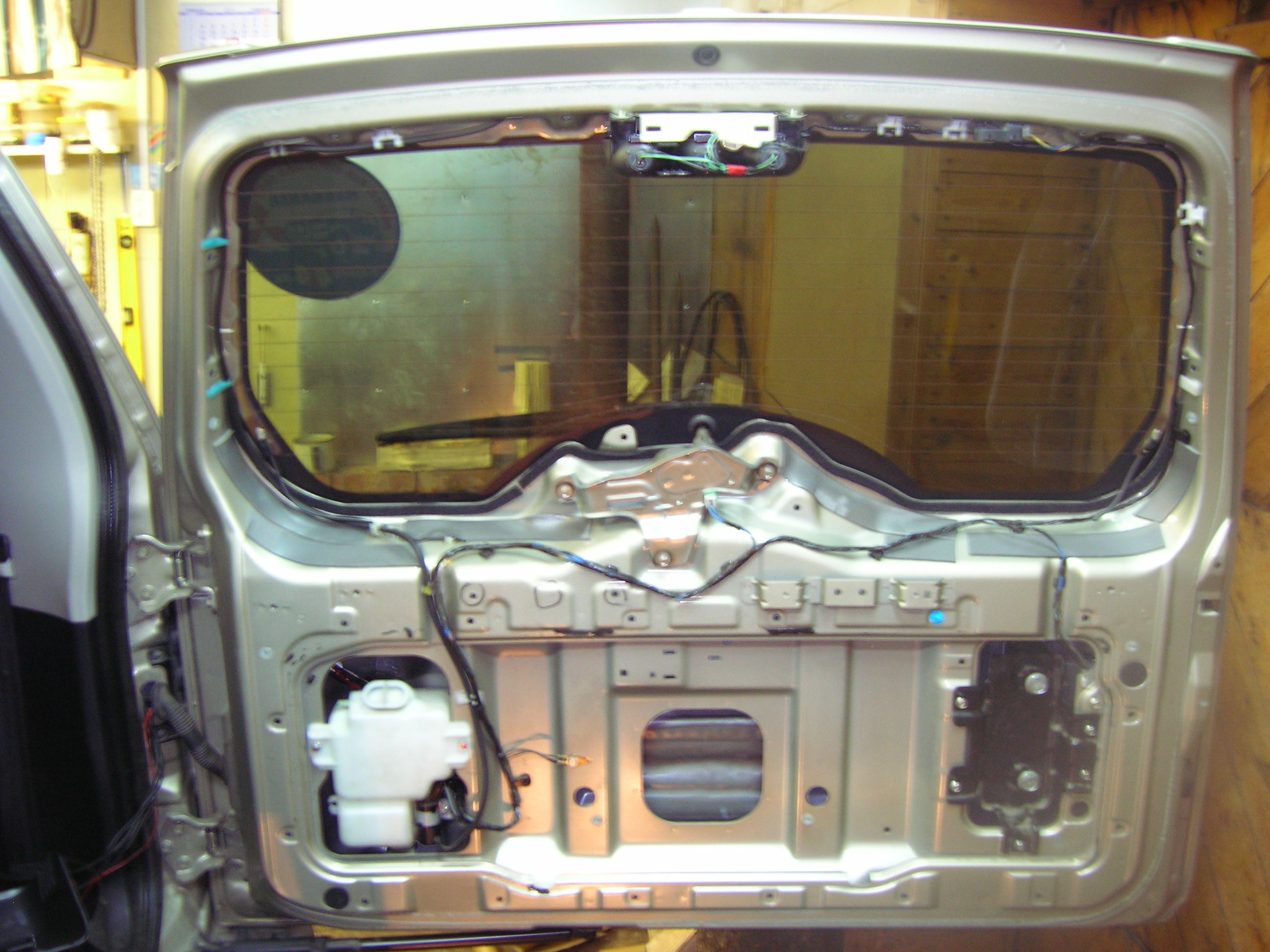

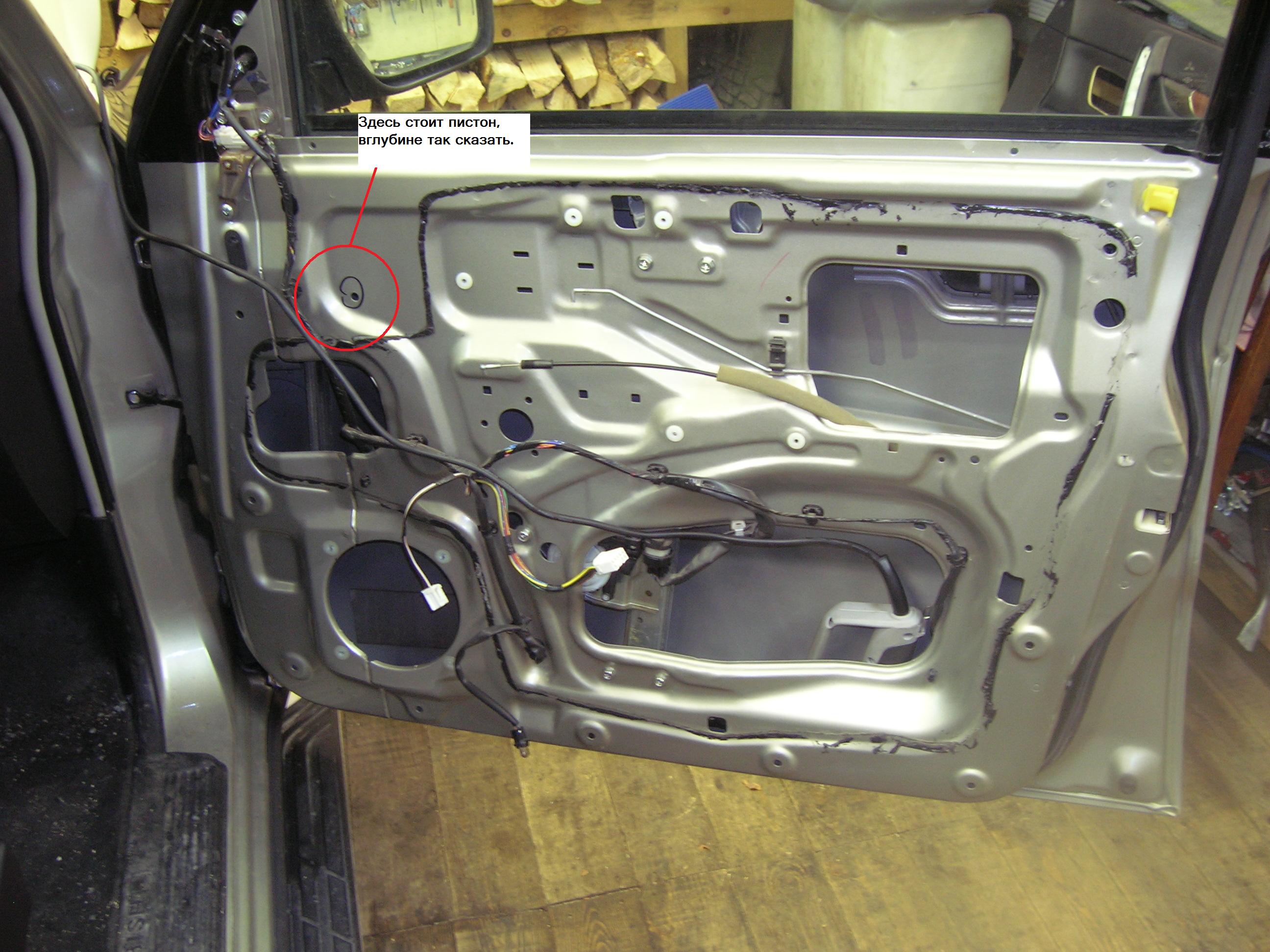

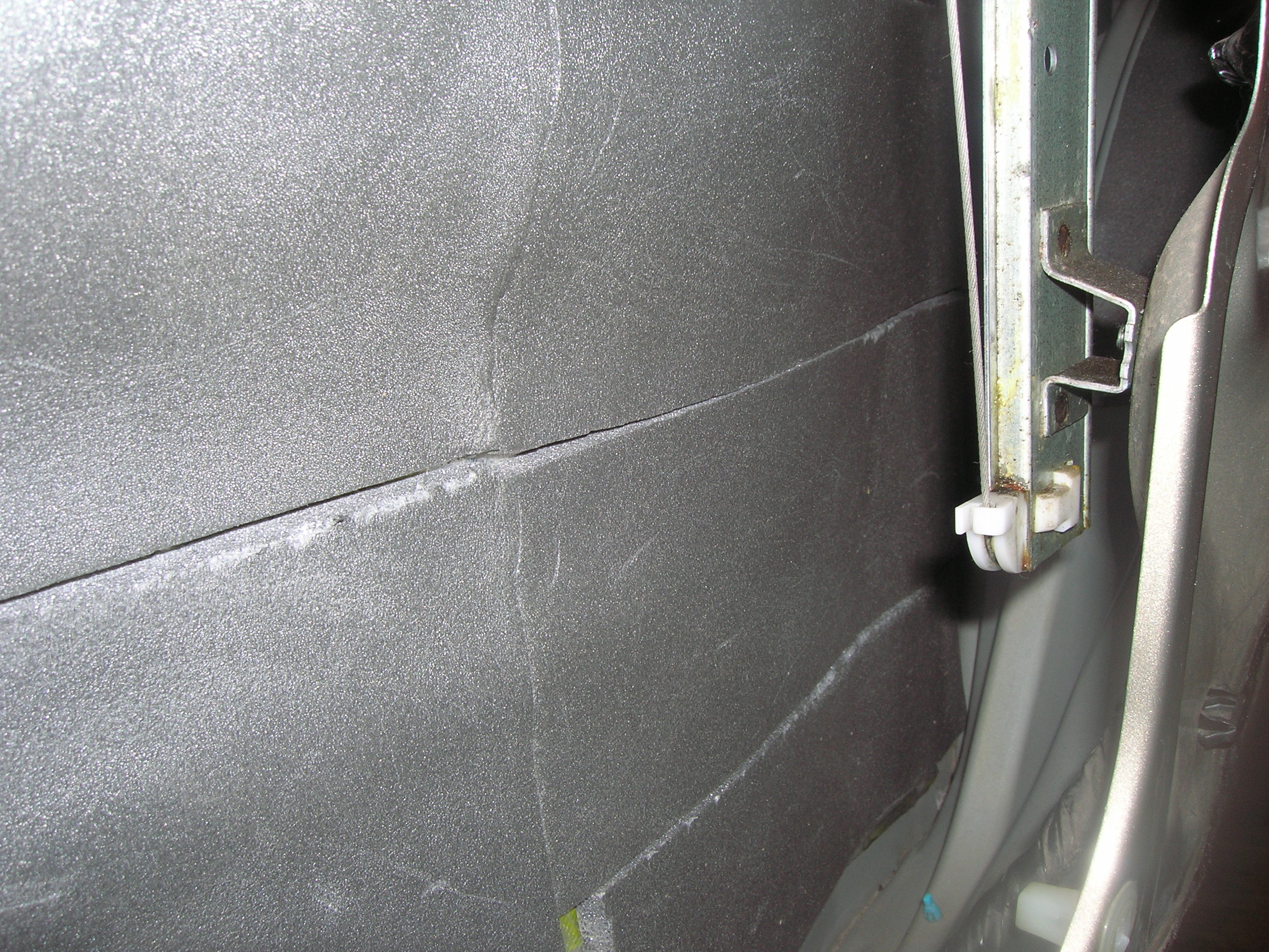

Фотоотчёт. Шумоизоляция.
Шумоизоляция (Методика укладки STP)
Вариант монтажа шумки
Шумоизоляция от Автолокера

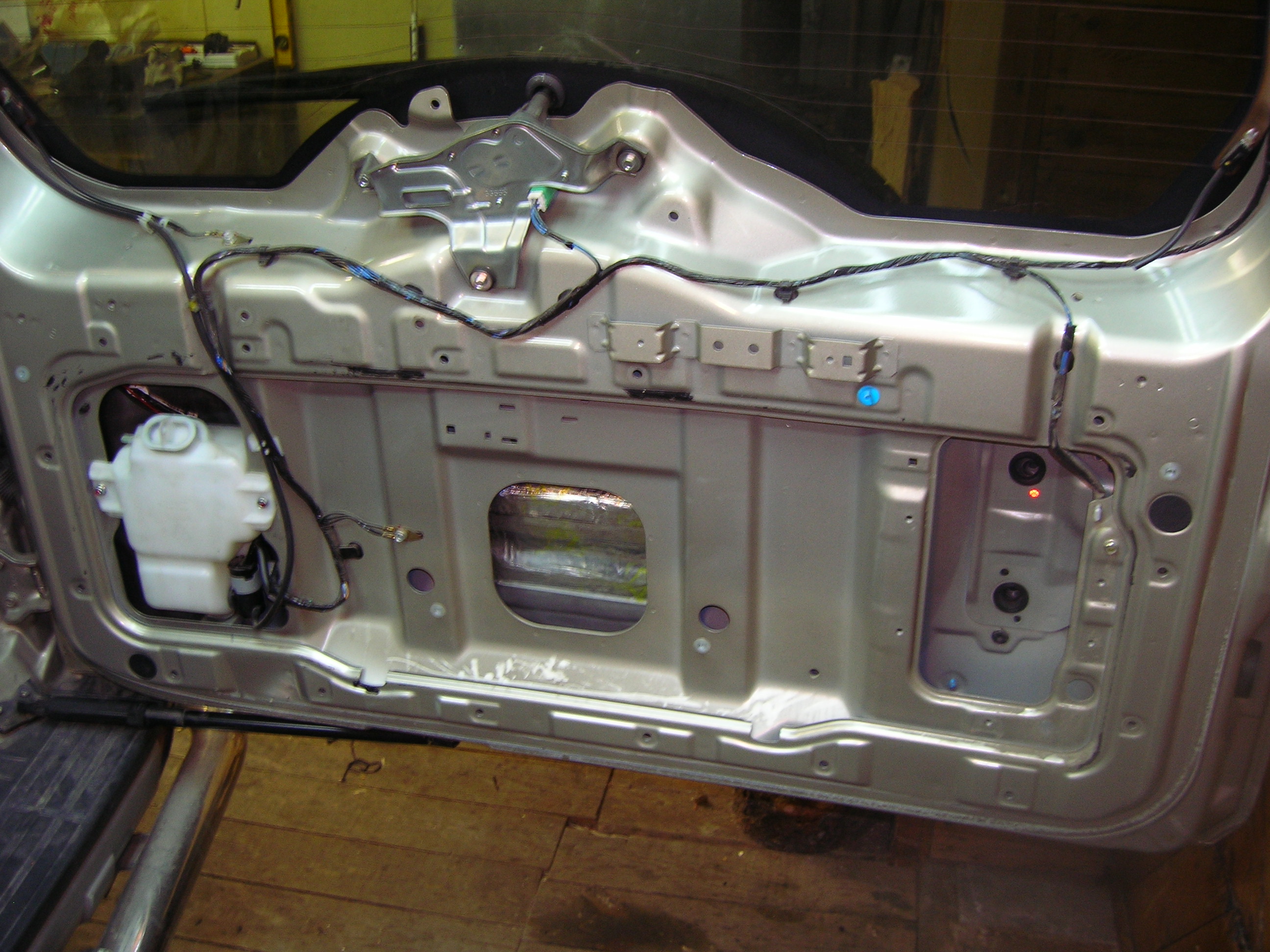

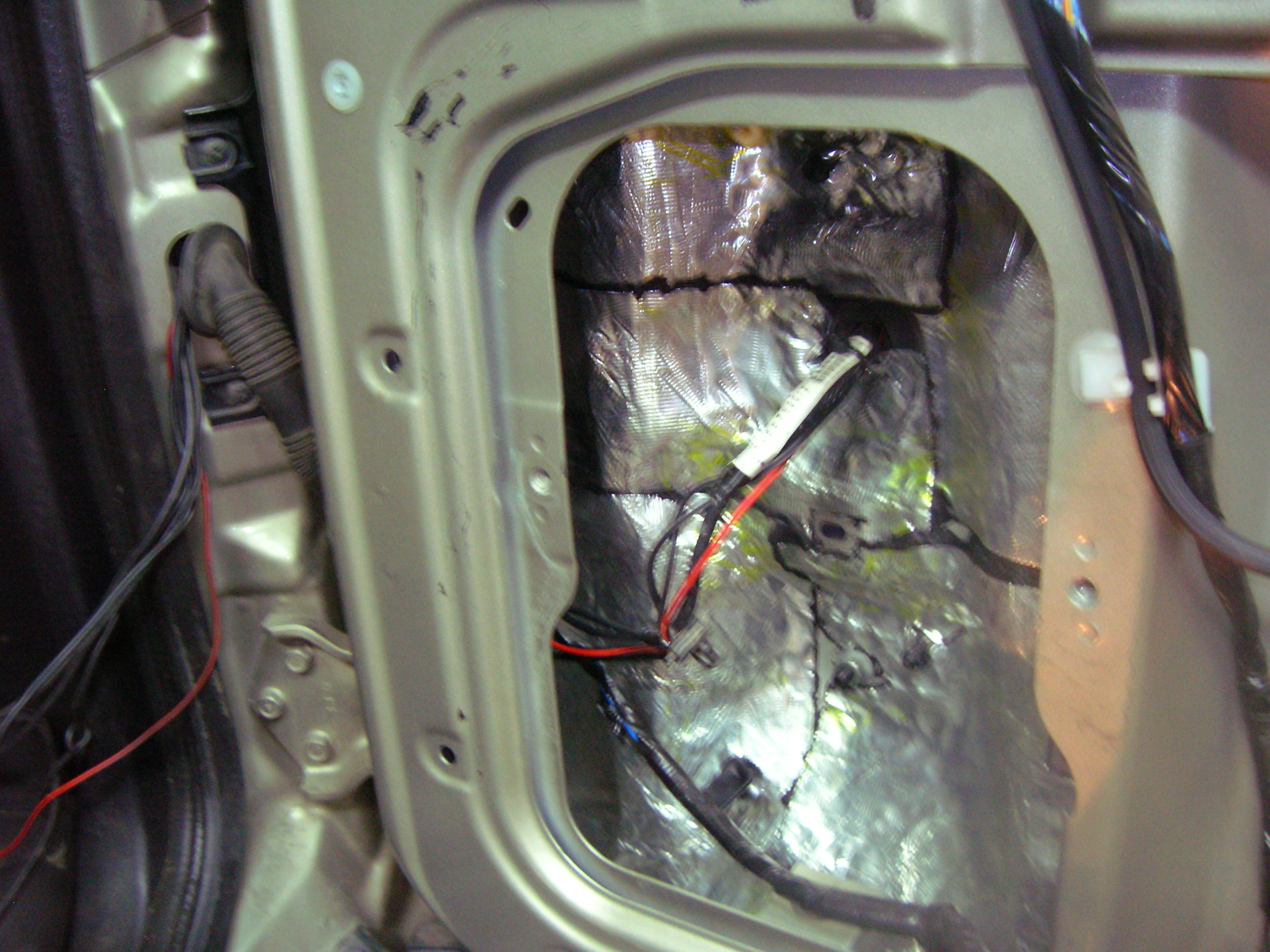

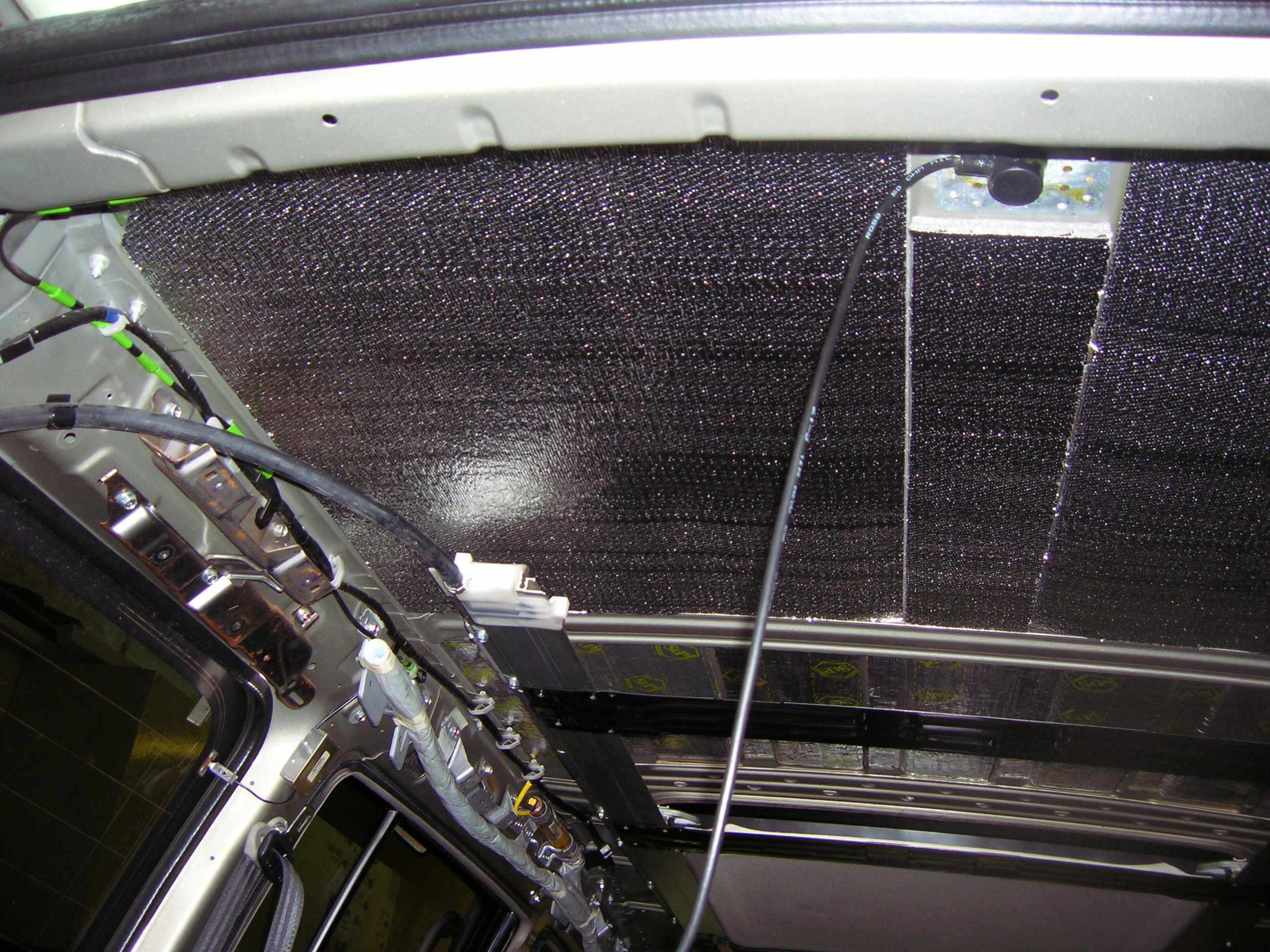

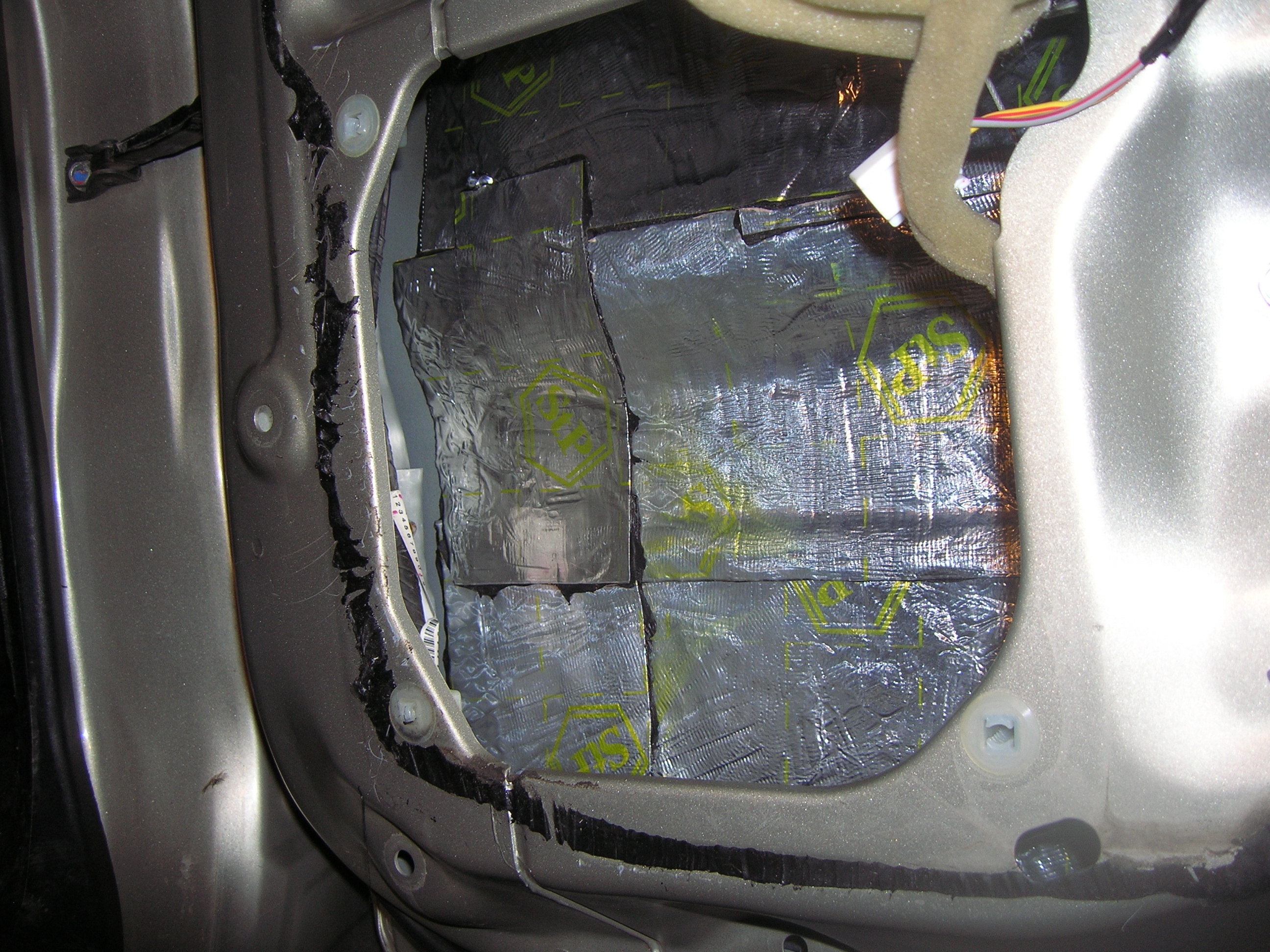

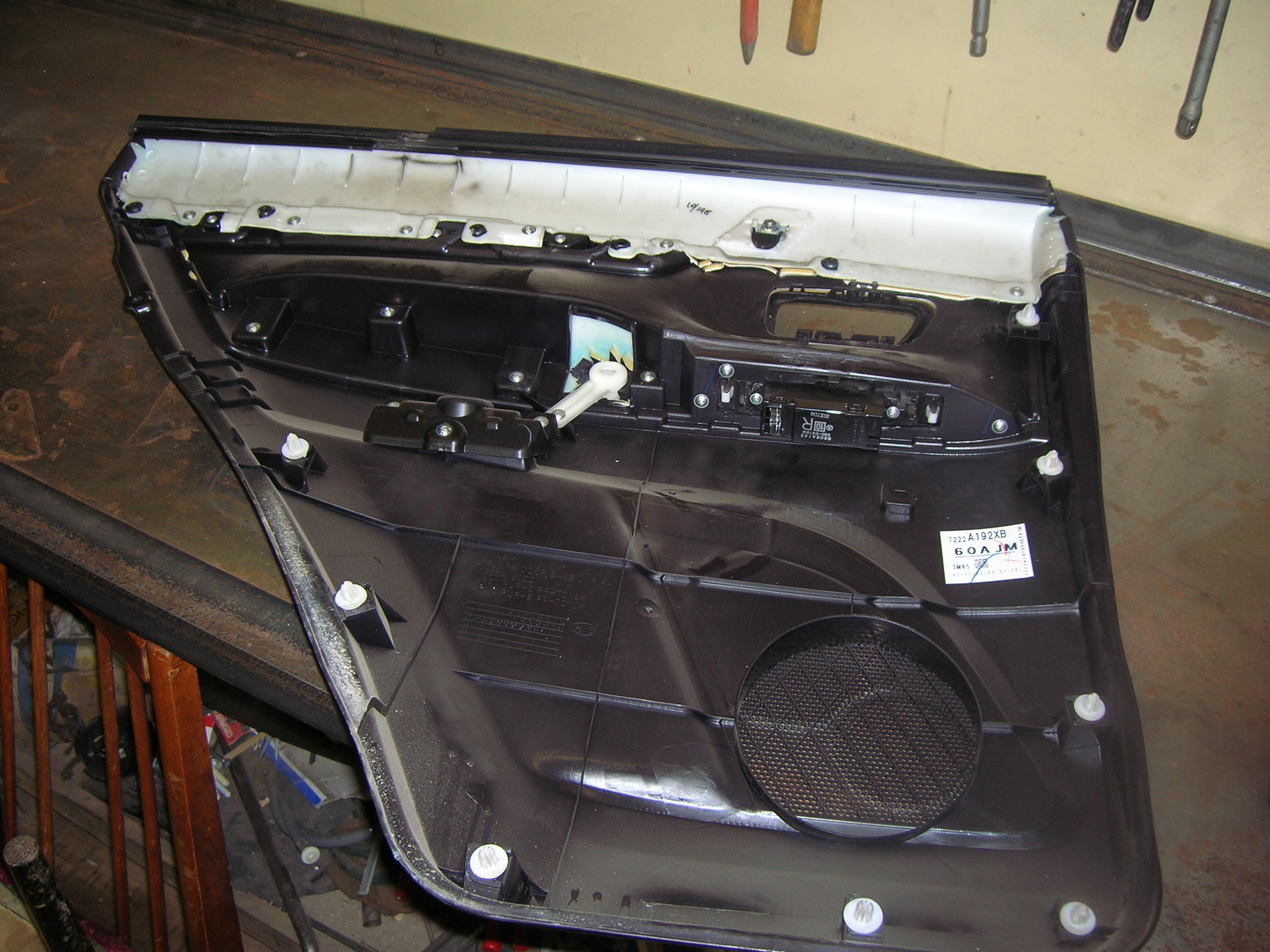

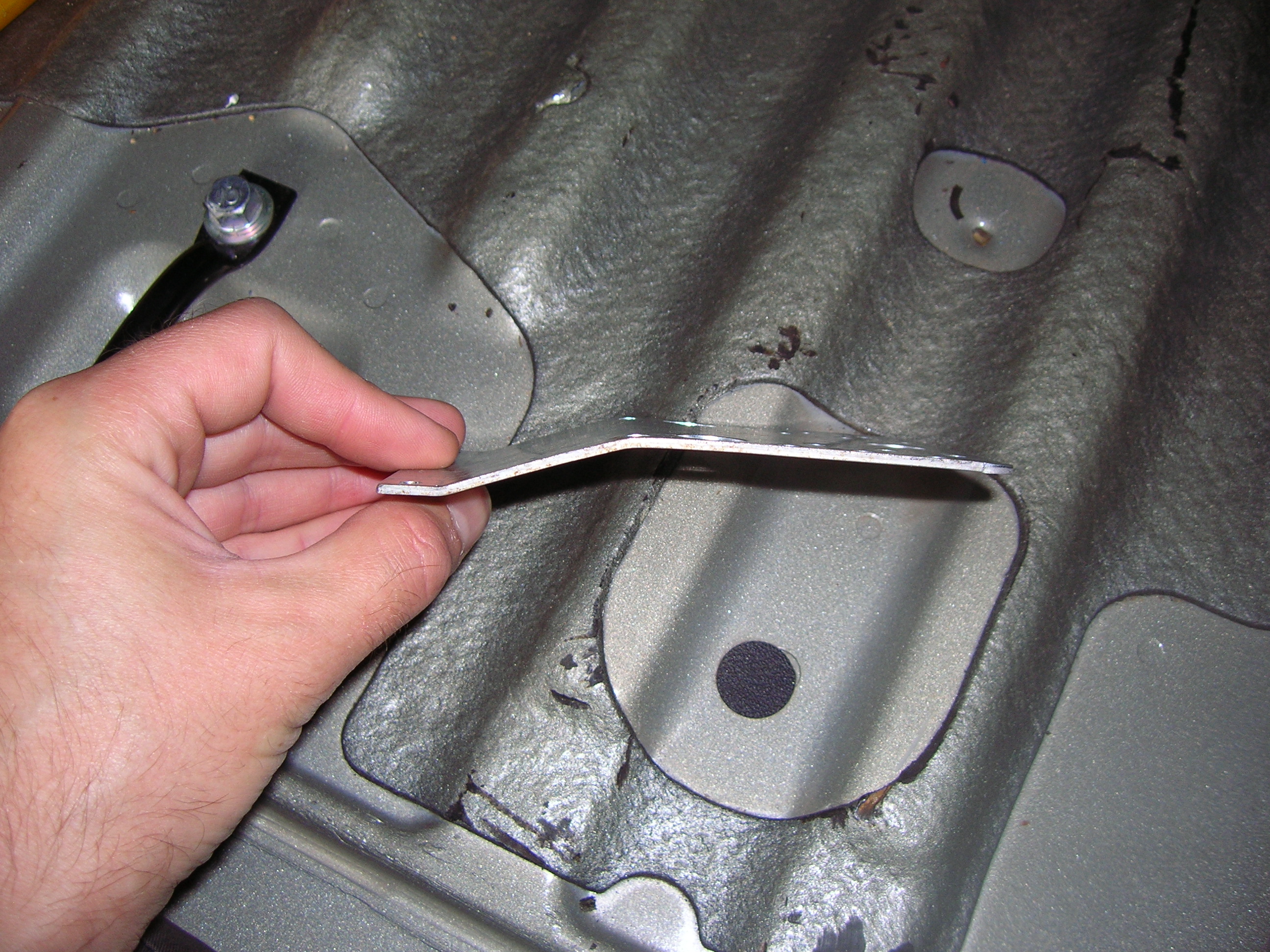

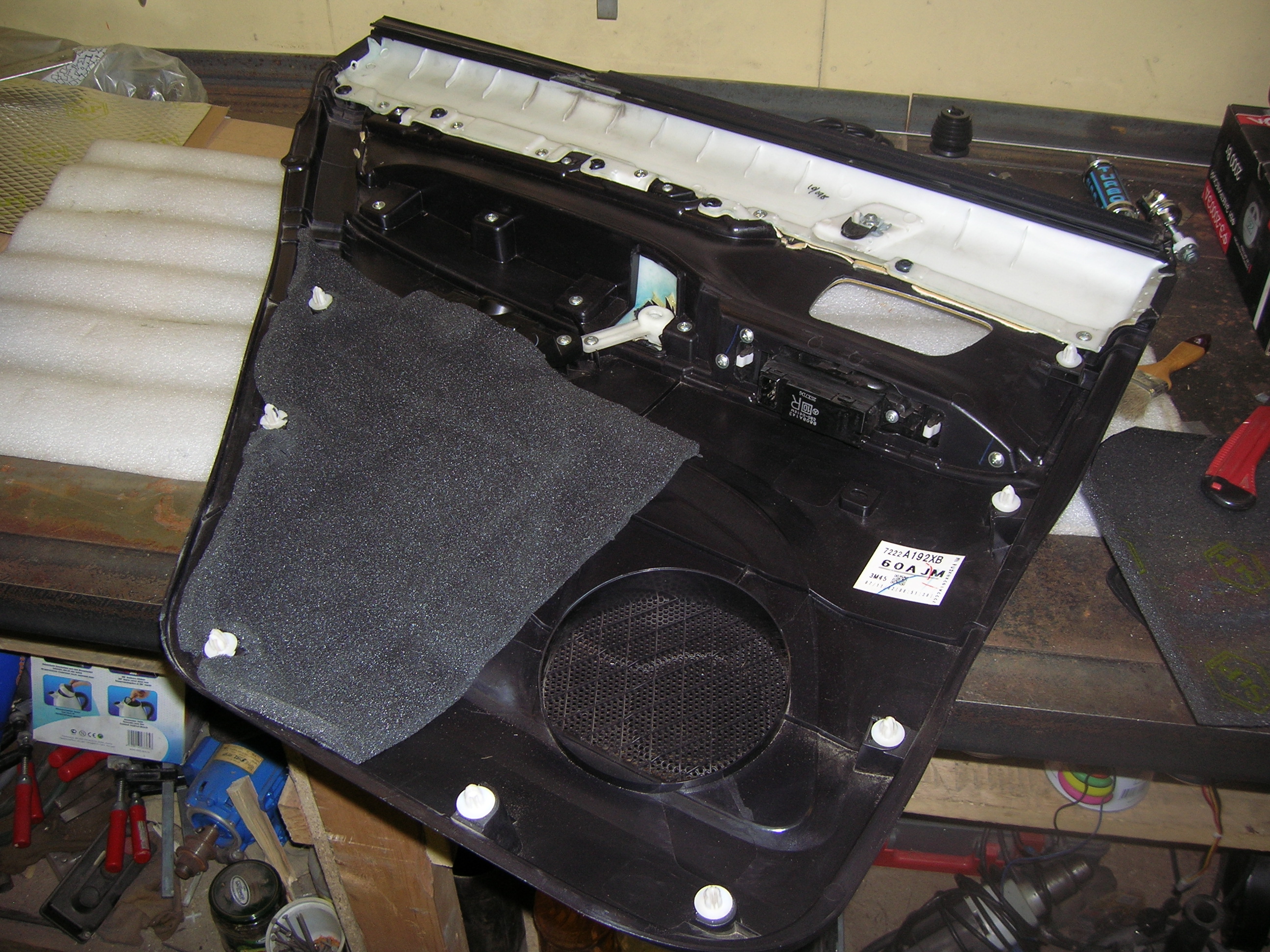

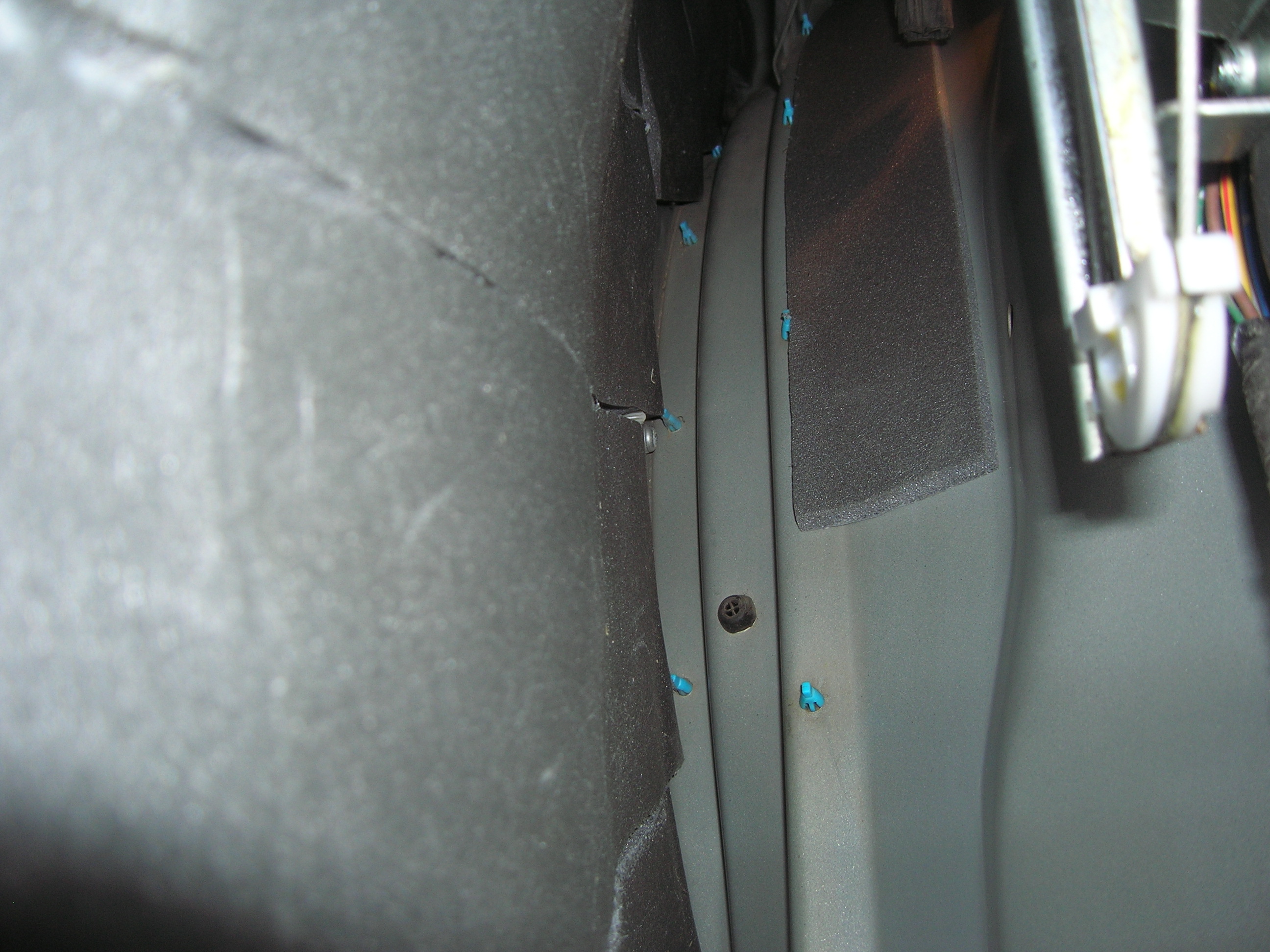

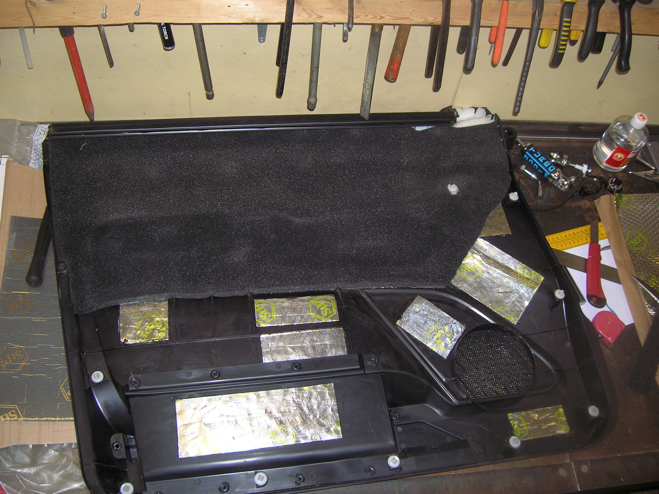

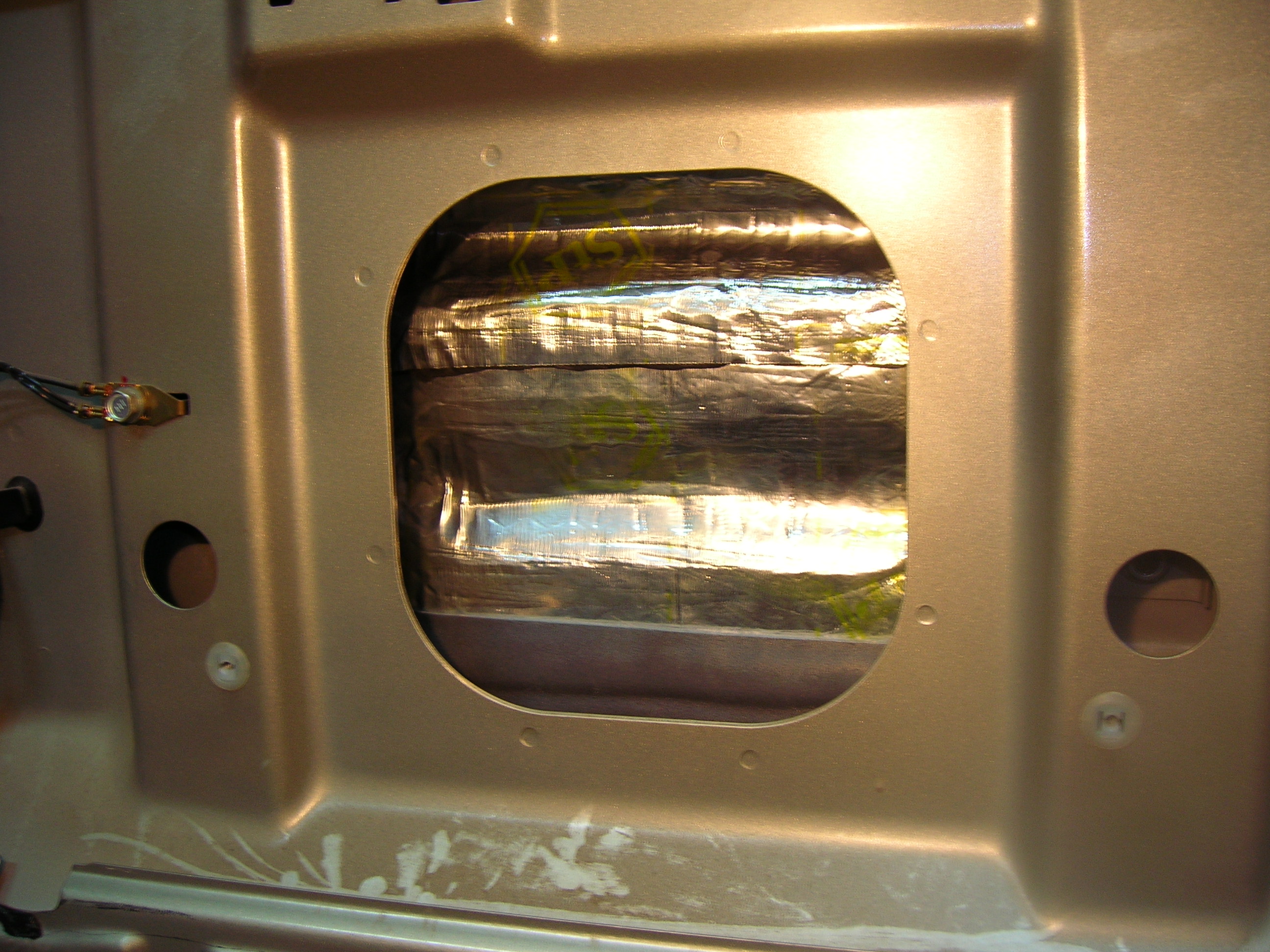

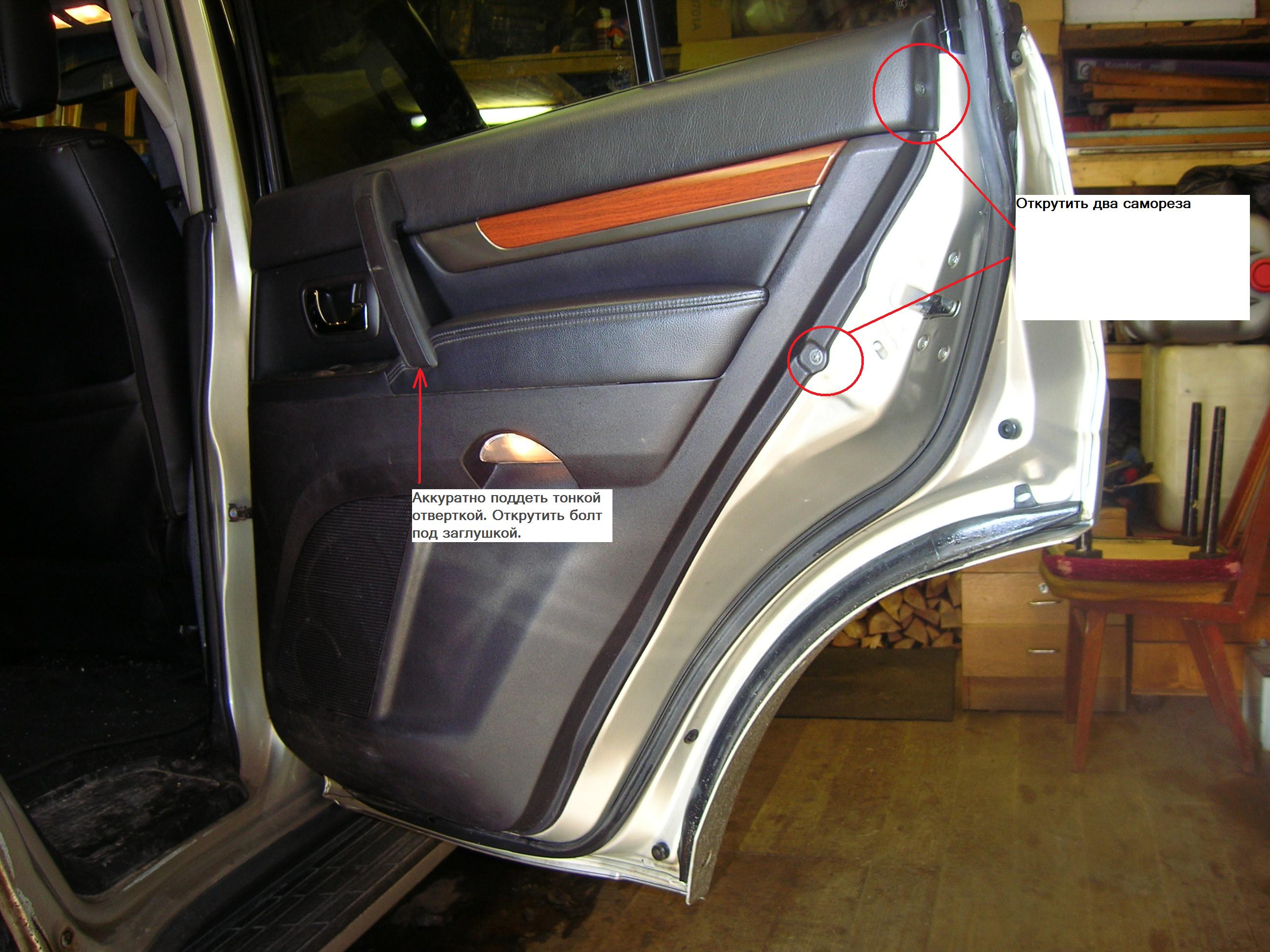

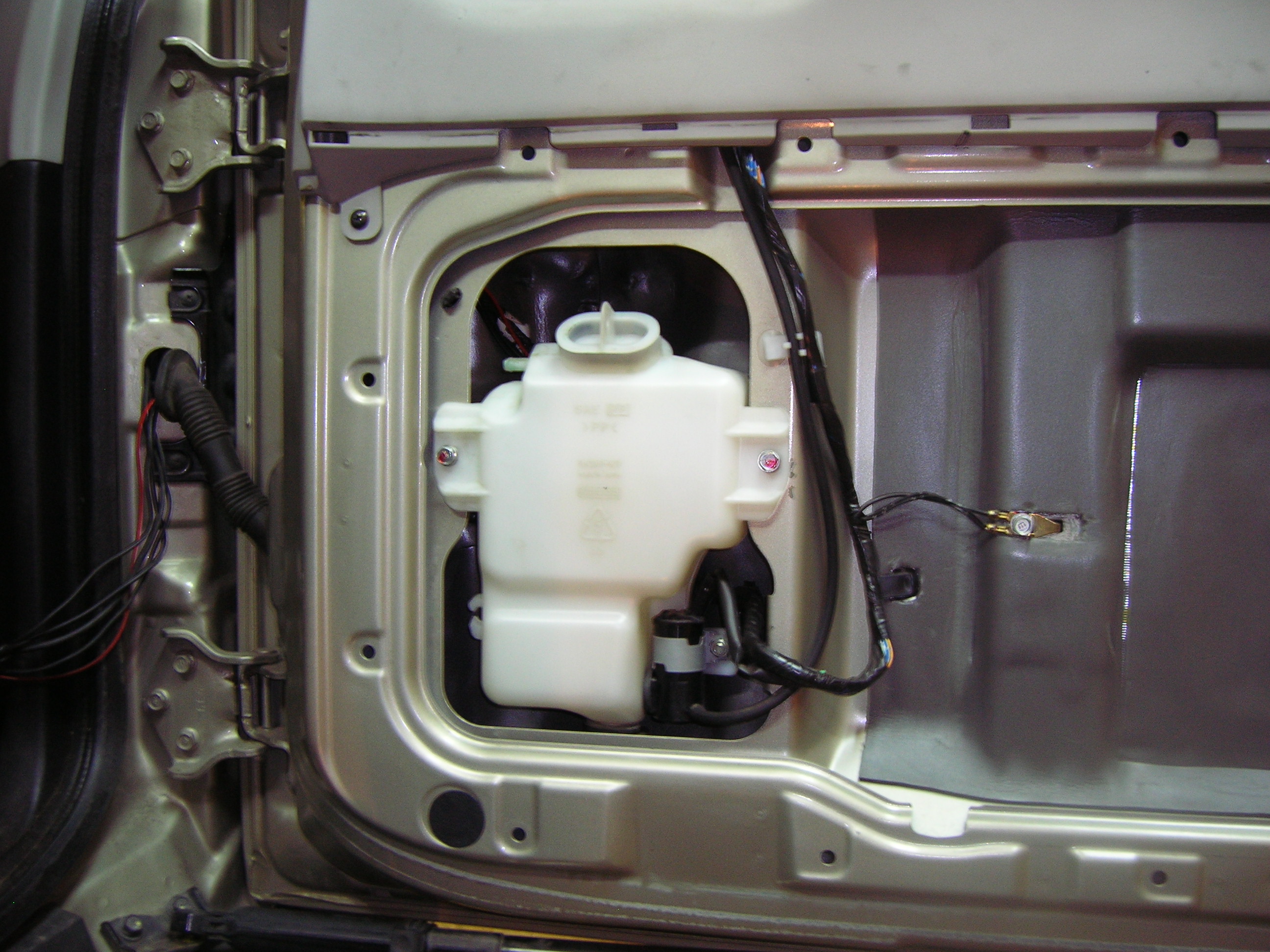

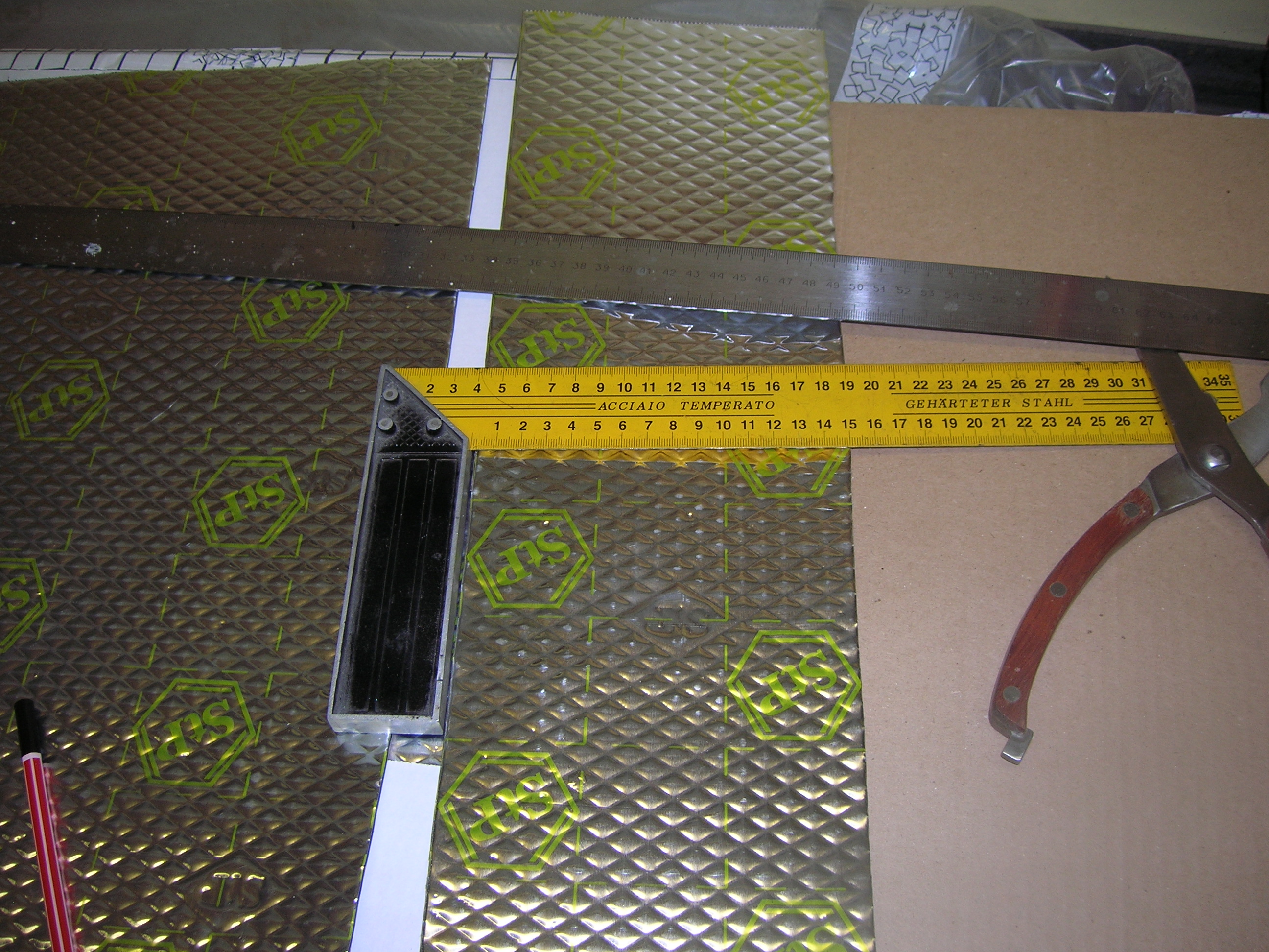

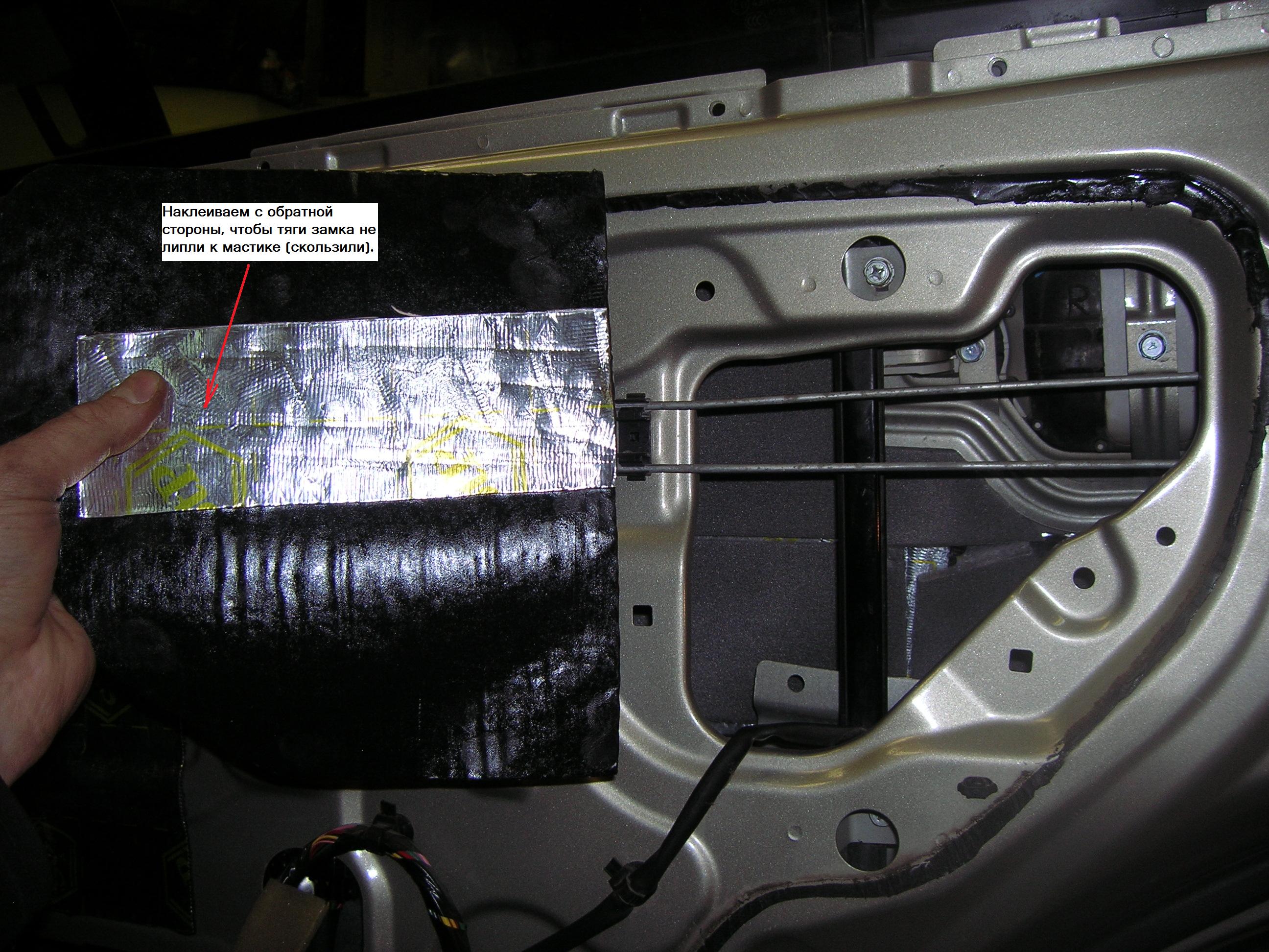

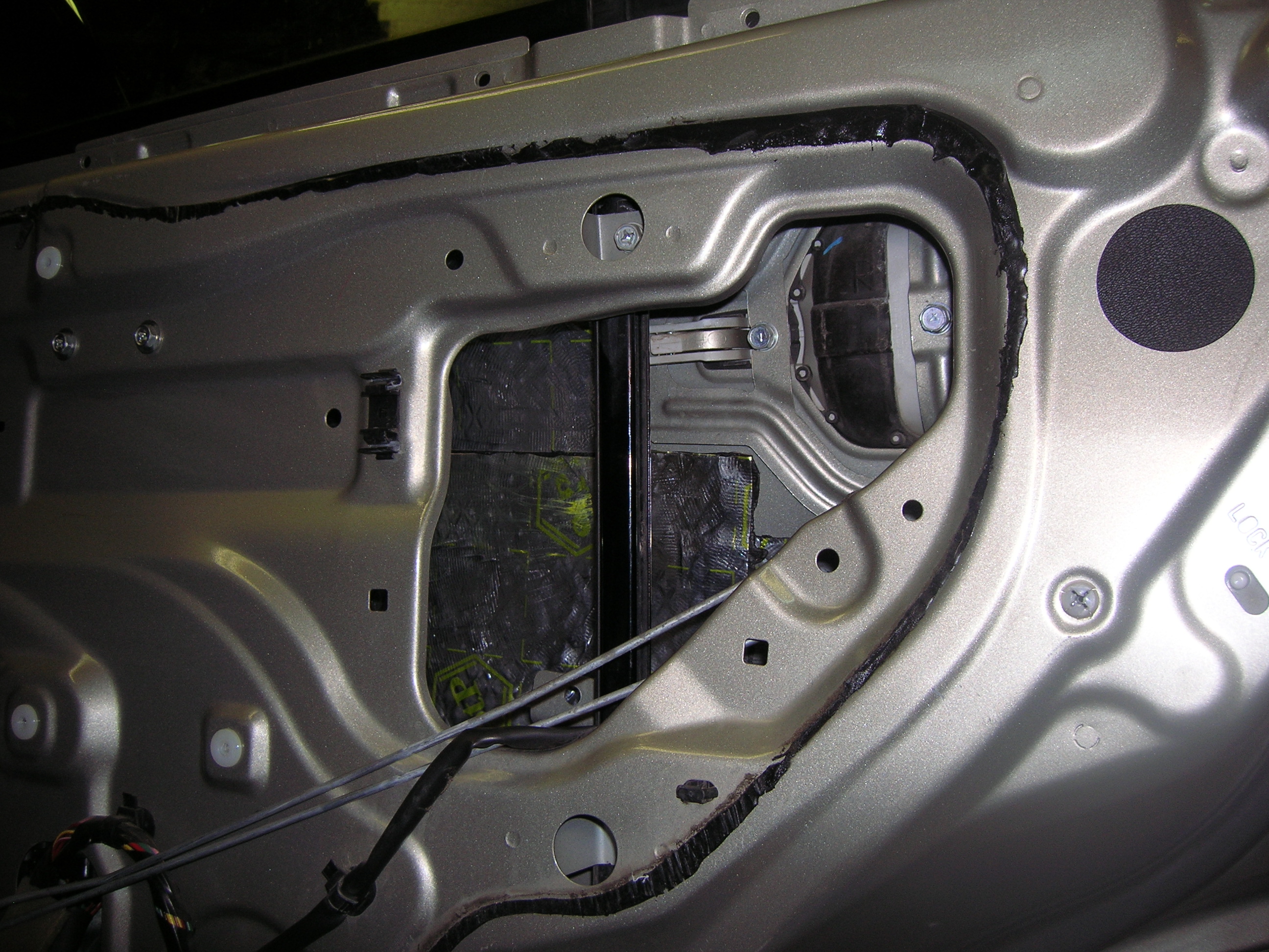

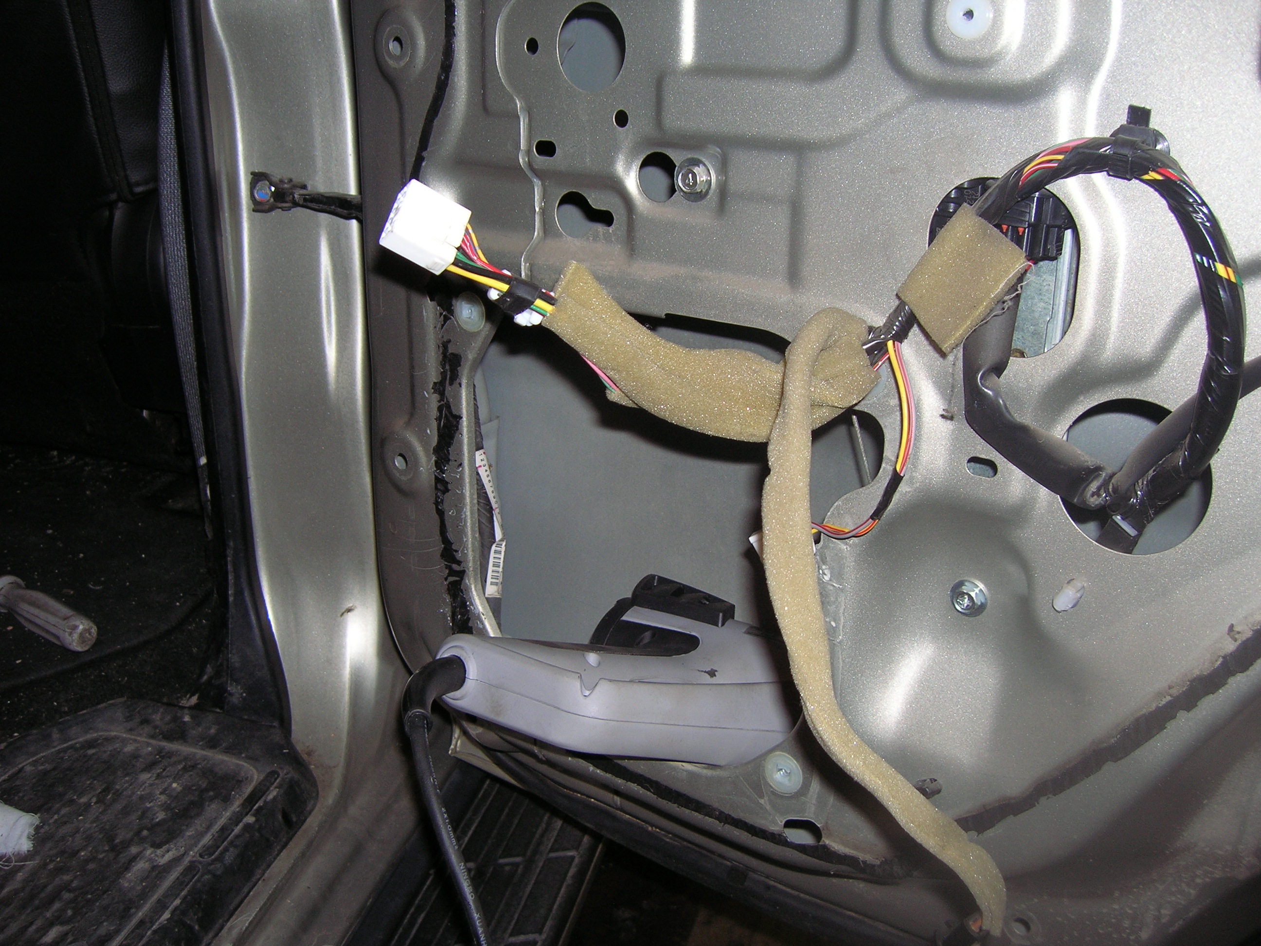

На днях начал заниматься шумоизоляцией. Ацкий труд (для меня по крайней мере). На форуме проскакивала цены что-то около 30 рублей за весь салон Паджерика. Так вот я теперь понял, что цена адекватная. Разобрать обшивку, всё под ней протереть, обезжирить, вырезать Вибропласт, наклеить его. А потом сверху ещё и Сплэн. Руки устают сильно, конечно, постоянно всё притерать, прижимать, разглаживать.
Вобщем сделал пока только пятую дверь. Испльзовал Вибропласт GOLD и Сплэн 4мм, на пробу. Матералы хорошие, качество на высоте. Клеются намертво. Время, конечно, покажет, но будем надеяться на лучшее.
Купил:
1. Вибропласт GOLD (8 листов) 320р.
2. Сплэн 8мм (3 листа на двери) 320р.
3. Сплэн 4мм (4 листа на доработки) 250р.
4. Битопласт 10мм (3 листа на двери) 500!!!!!!!!!!!!!!!!!!!!!р.

Шумоизоляция двери багажника
Продолжение следует.

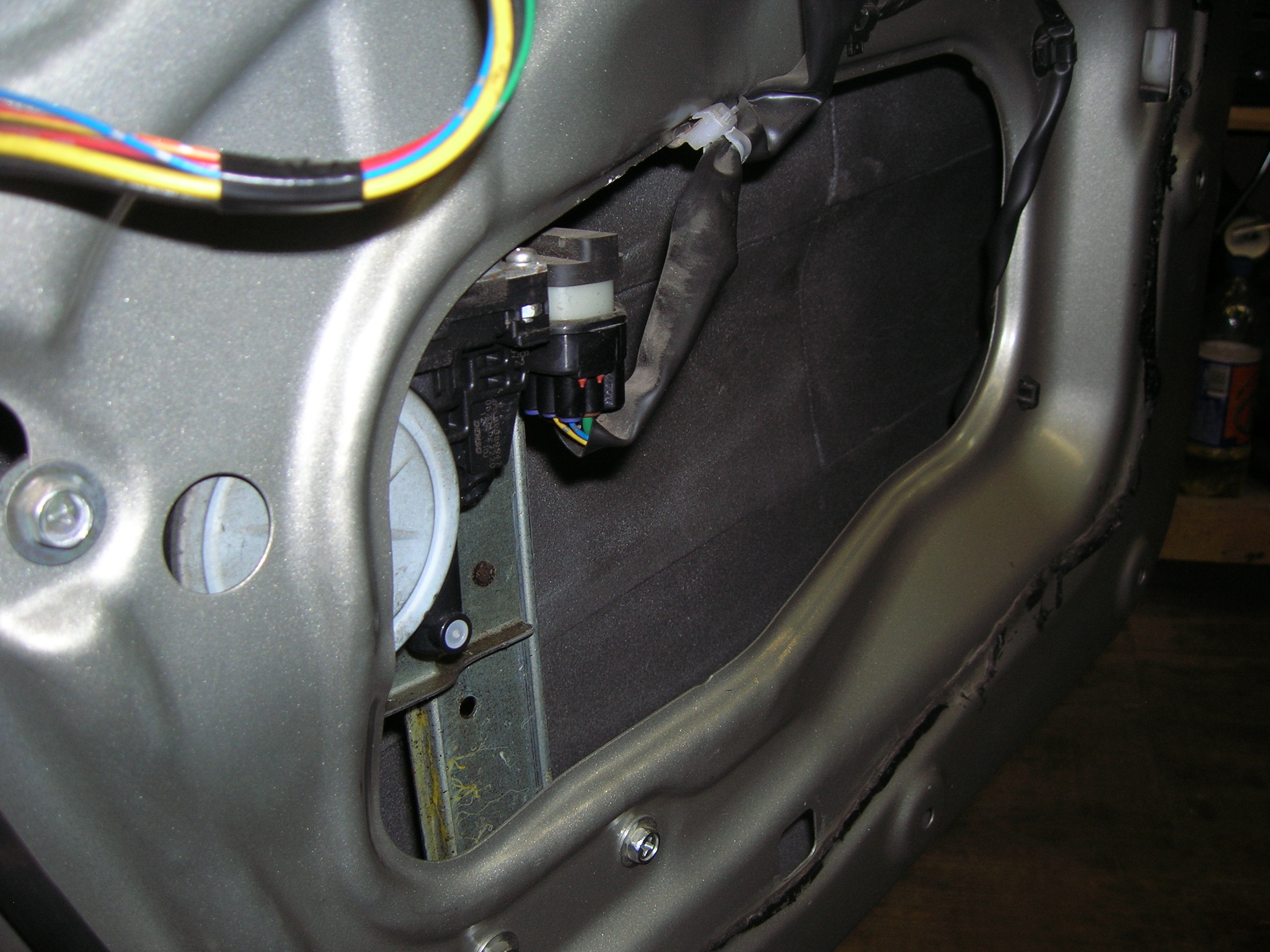

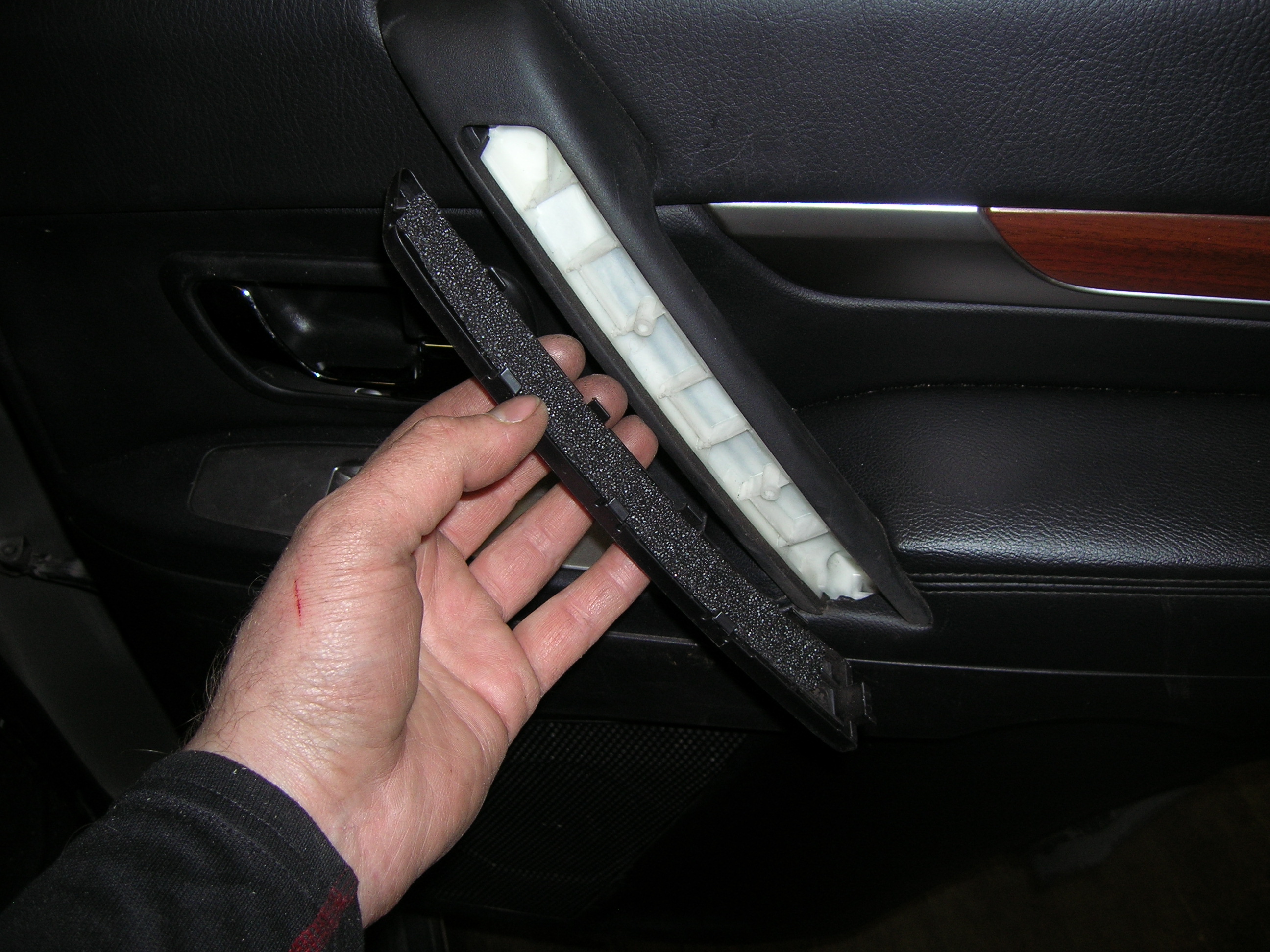

Шумоизоляция задней пассажирской двери

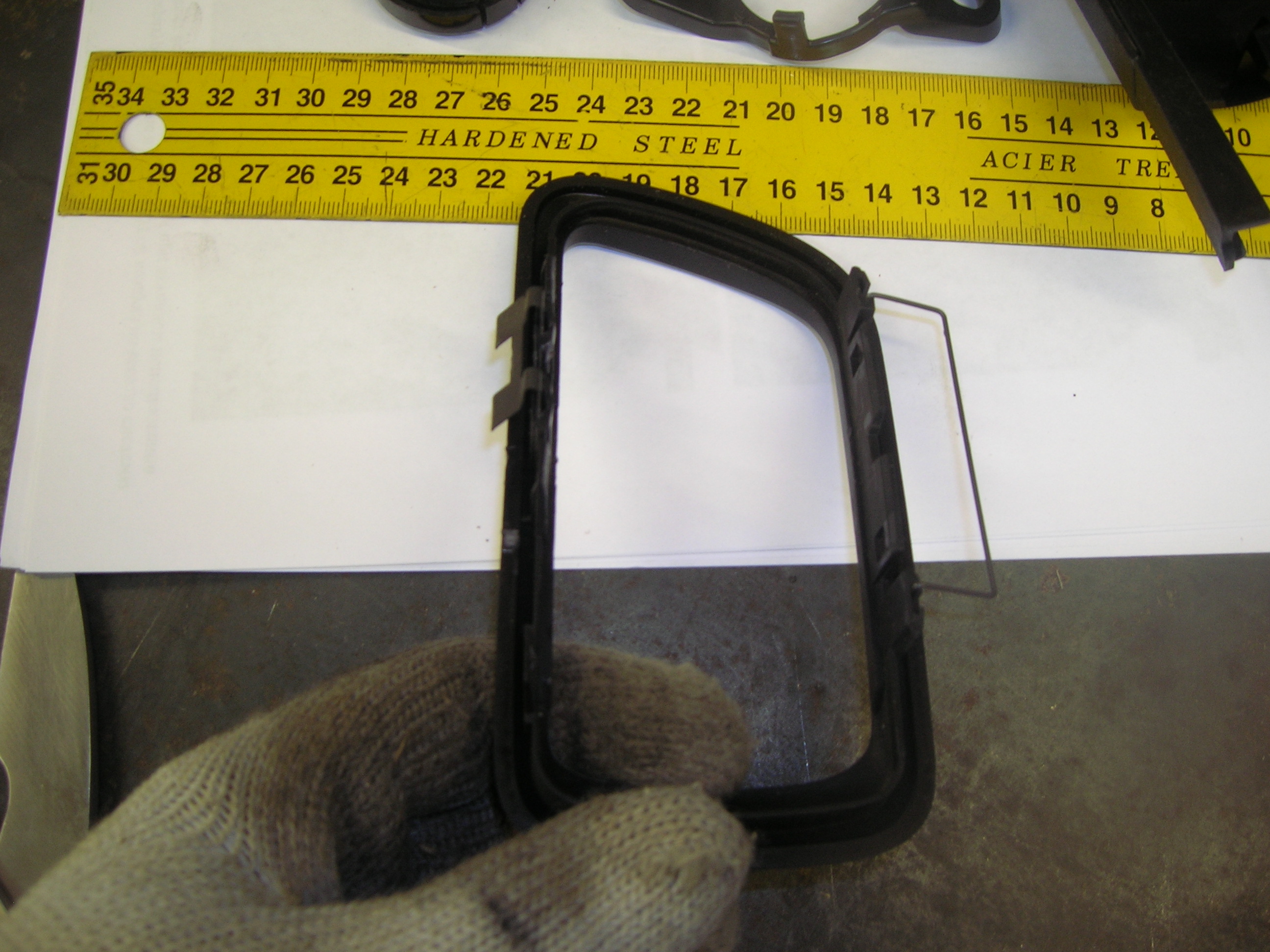

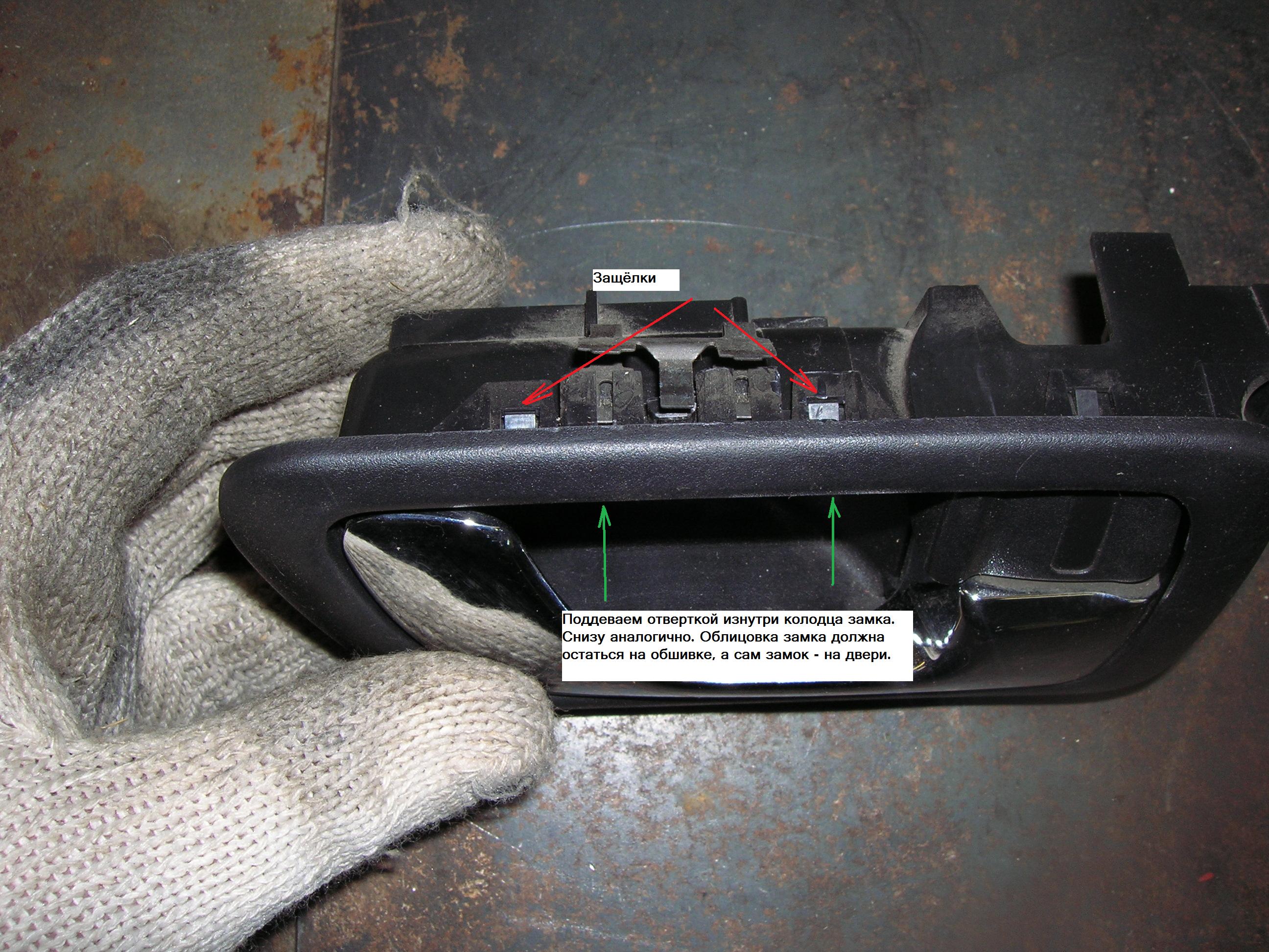

Откручиваем два самореза. Снимаем заглушку ручки. Откручиваем под ней болт. Отверткой через ткань снимаем низ обшивки с пистонов. Отделяем обналичку замка от замка (замок останется на двери, обналичка на обшивке), поддеваем отверткой с внутренней стороны обналички.
Фотография замка с обналичкой. Для понимания принципа крепления и снятия.
Тянем обшивку вверх, и она у нас в руках. Сдегиваем все фишки.
Продолжаем разбирать далее. Снимаем замок: откручиваем саморез, тянем замок по ходу машины и сдергиваем с двери. Он повиснет на тягах. Снимаем его с тяг, откручивам всё лишнее.

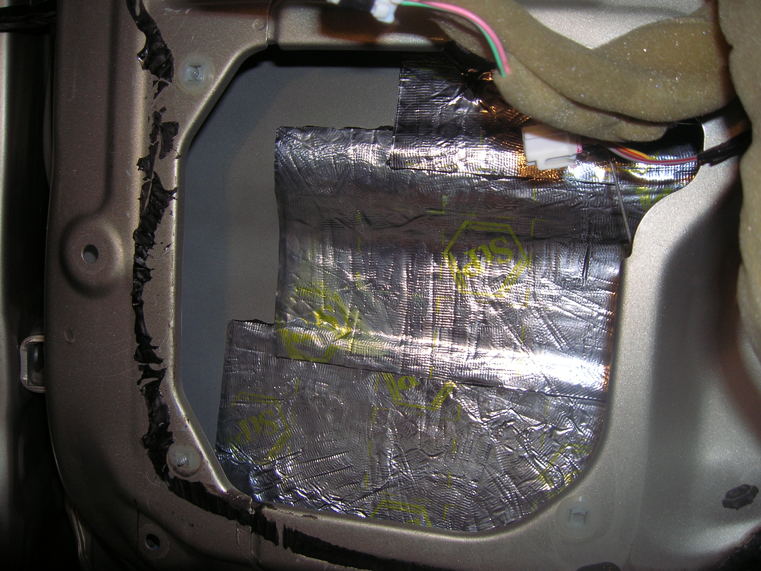

Аккуратно снимаем плёнку, сушим, протираем и обезжириваем внуреннюю полость двери. Я использовал фен и ацетон.
Нарезаем вибропласт GOLD пластами по 15 см (можно даже 10 см). Не пытайтесь наложить слишком большие куски, очень сложно их просунуть в полость не помяв, да и протиснуть в самые дальние уголки тоже будет трудно.
Наклеиваем вибропласт, раскатываем роликом или маленьким деревянным брусочком. Я старался оклеить максимально возможную площадь.
После укладки вибропласта, наклеиваем сплен 8 мм, предварительно обезжирив поверхность. Сплен лучше нарезать пластами по 10см, он на диком клею и большие куски клеются ко всему к чему касаются. Торец двери я оклеил пятисантиметровыми полосками сплена (конечно, где смог).
Теперь занимаемся внешней стороной двери.
Приклеиваем на место плёнку, прикручиваем замок, динамик и прочее. Оклеиваем внутреннюю сторону обшивки битопласт (10мм).

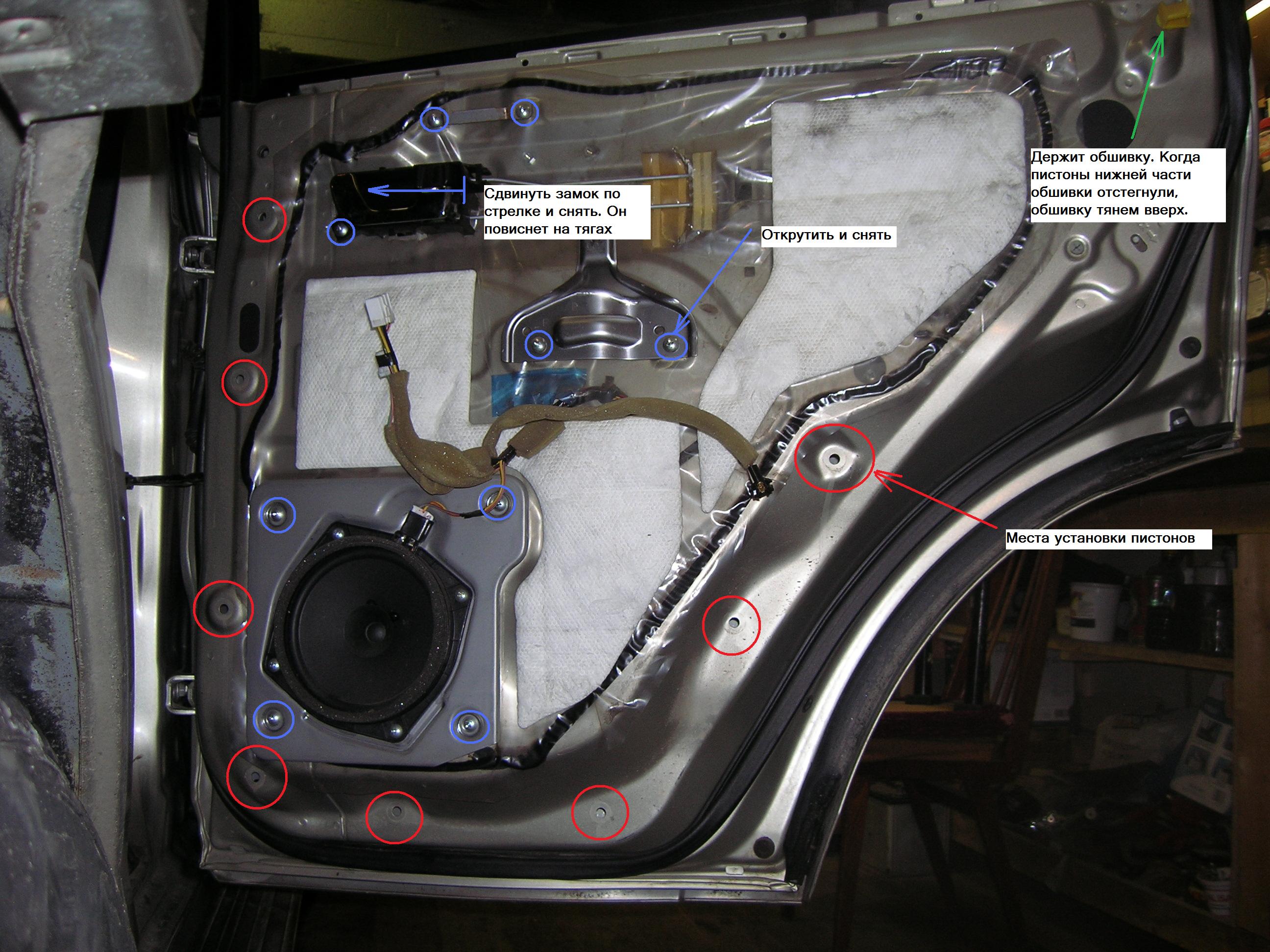

Фотоотчёт. Установка LEMM 2001 TURBO и MegaJet MJ-850.
Тщательно перелопатив форумы ci-bi.ru, я определился с выбором антенны и рации. Рация - MegaJet MJ-850, доработанная профессионалом. Антенна - LEMM 2001 TURBO, только врезка. С местом врезки ещё окончательно не определился: антенну поставлю в заднюю часть крыши, но если по центру, то не будет ли она в дальнейшем мешать боксу на крыше. Сбоку ставить не хочется. Итак антенна куплена, а рация заказана у Петра (Кабан с ci-bi.ru). Придёт почтой уже доработанная рация тогда и начну установку. Пока занять себя нечем, решил заменить болт антенны на другой, так сказать "антивандальный". Болт М10 купил под шестигранник №8. Зажимаем в патрон дрели болт, предварительно навернув не него гайку. Она нужна чтобы прогнать резьбу в случае повреждения витков. Ну, слесаря меня поймут. Зажамаем дрель в тисках и на низких оборотах обрабатываем шейку болта напильником до нужного размера. Затем опиливаем болт до нужной длины. "Антивандалка" готова. Я понимаю, что и её можно открутить, но ворам для этого понадобится хоть какой-нибудь инструмент, а не только руки. Продолжение следует.
10.04.2013 пришла посылка с рацией от Петра (Кабан). Обошлась 6600р (4600р стоимость рации, 1000р доработка, 1000р пересыл).
Скоро буду устанавливать. Установка

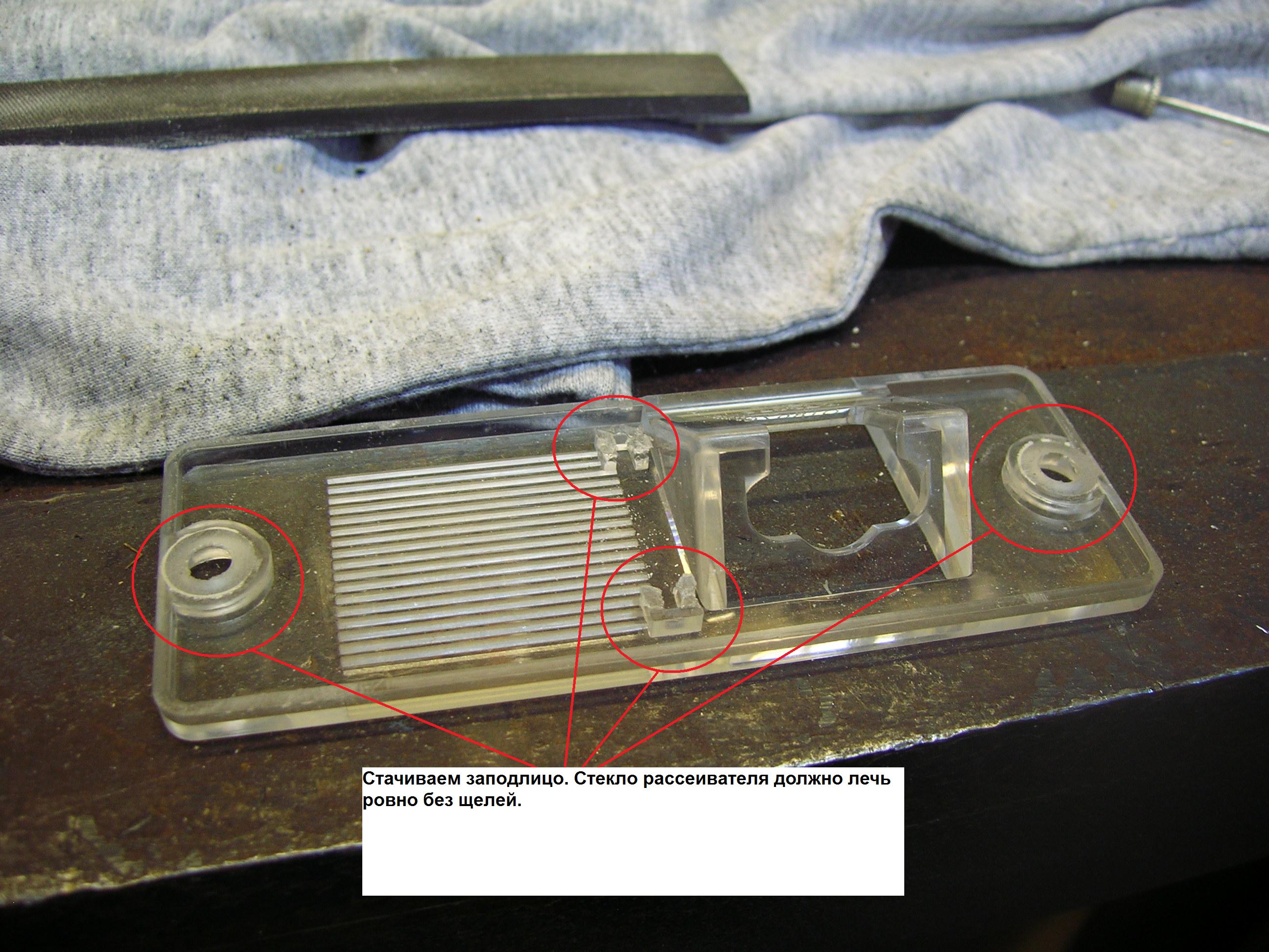

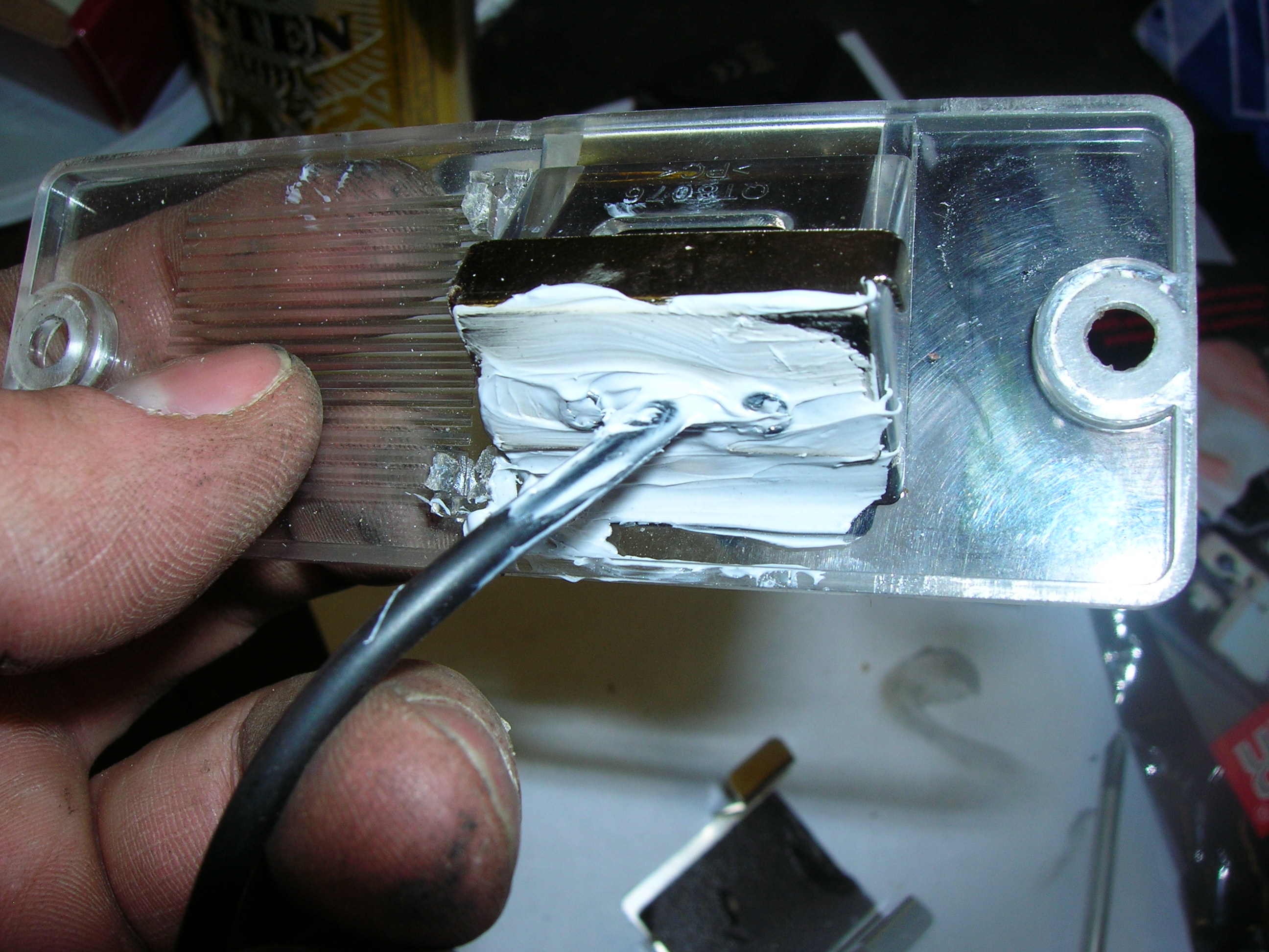

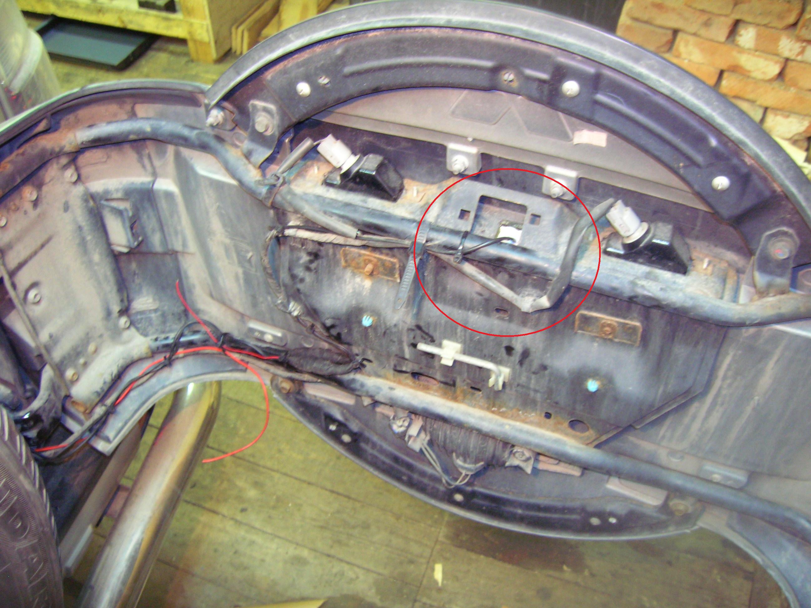

Фотоотчёт. Установка камеры заднего вида.
Преобрел камеру Spark A MI2 для MITSUBISHI Pajero с видеоматрицей 0,02 LUX (2540р.) на avtogsm.ru. Выбирал долго, хотелось и с парковочными линиями и с высокой светочувствительностью.
Производитель считает, что её (камеру) необходимо ставить вместо одного из фонарей задней подсветки номера. Но если открыть калитку запаски и примерить камеру, то станет понятно, что это неудачная мысль. Далее всё видно.
Так камера должна стоять. Но посмотрим с обратной стороны. Если туда её поставить, то грязи на лампу и рассеиватель накидает немеренно. Лампа подсветки становиться абсолютно незащищённой. Поэтому ставить будем сюда. Выпиливаем (высверливаем) прямоугольник под саму камеру. Размеры не приведу, метод примерки и подбора. Аккуратно стачиваем рассеиватель в указанных местах, убираем выступающие части. Добиваемся плотного прилегания поверхностей. Теперь ставим камеру в рассеиватель. Я обильно смазал герметиком заднюю часть. Результат. Итог. Камера стоит по центру. Подсветка оставлена в штатном виде.
Камера в настоящее время не подключена, т.к. я буду разбирать салон для шумки, тогда и проложу кабель до магнитолы.
П.С. Пришла в голову мысль: а вдруг эта камера не для П4????? Но на avtogsm.ru чётко написано - для П4. Короче не понятно.

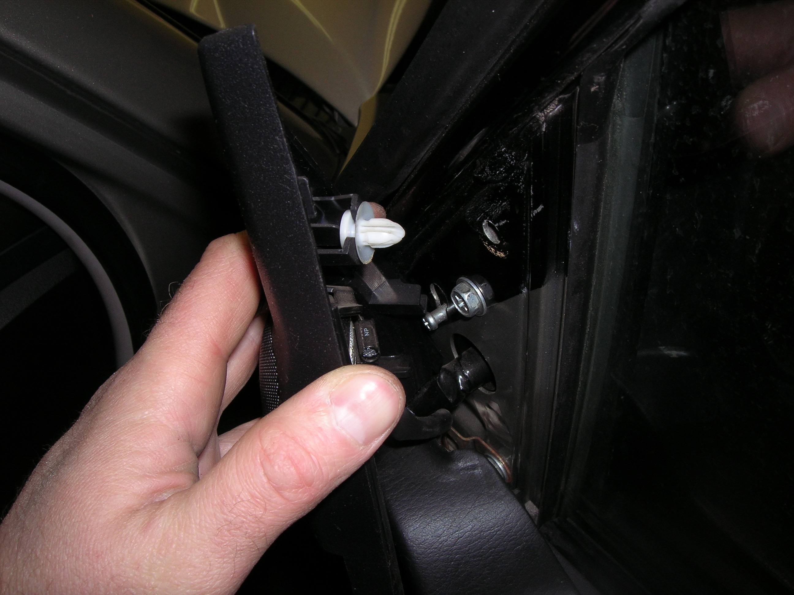

Re: kuznetc51 Mitsubishi Pajero 4 3.2 AT 2007 г.

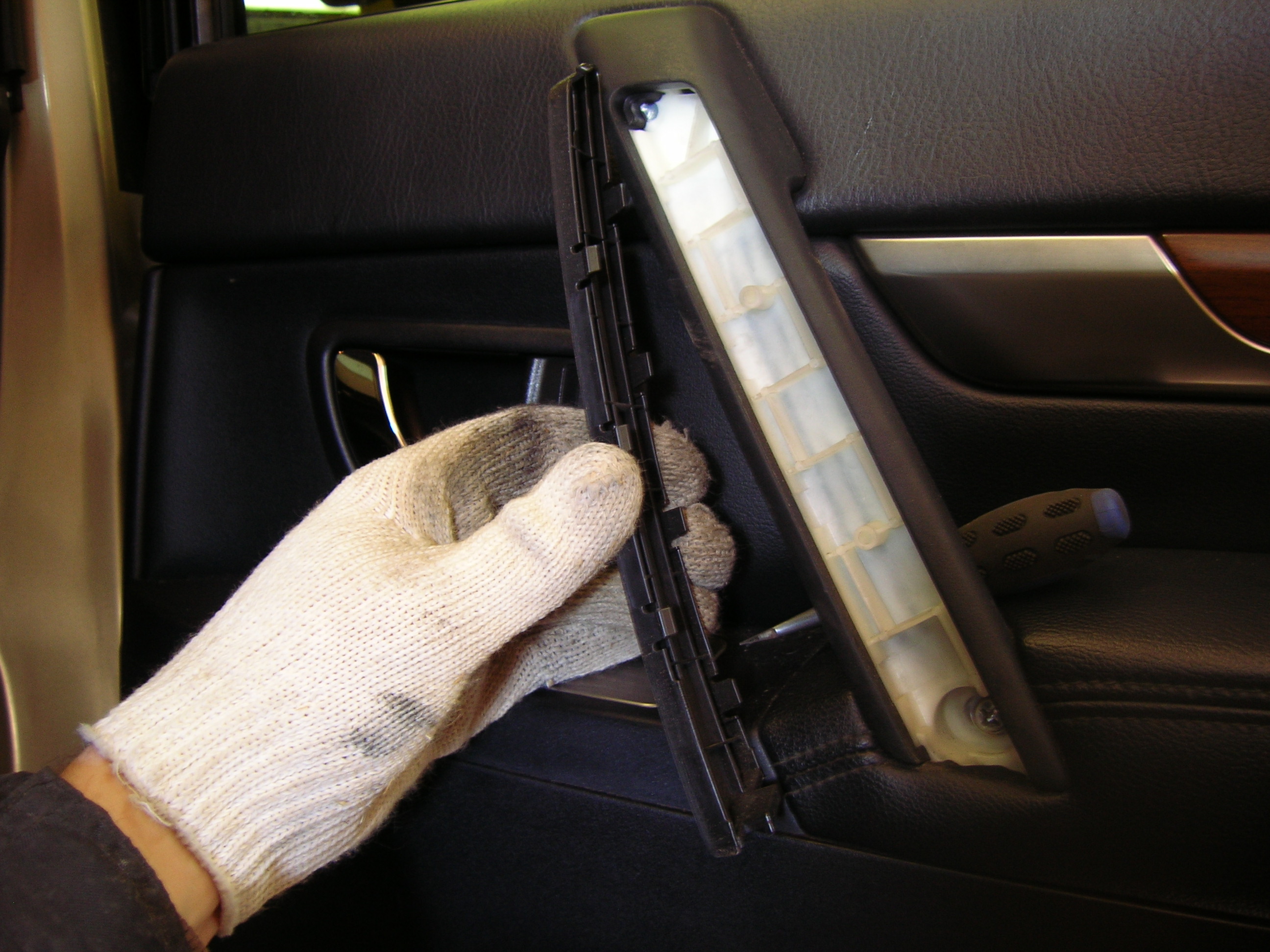

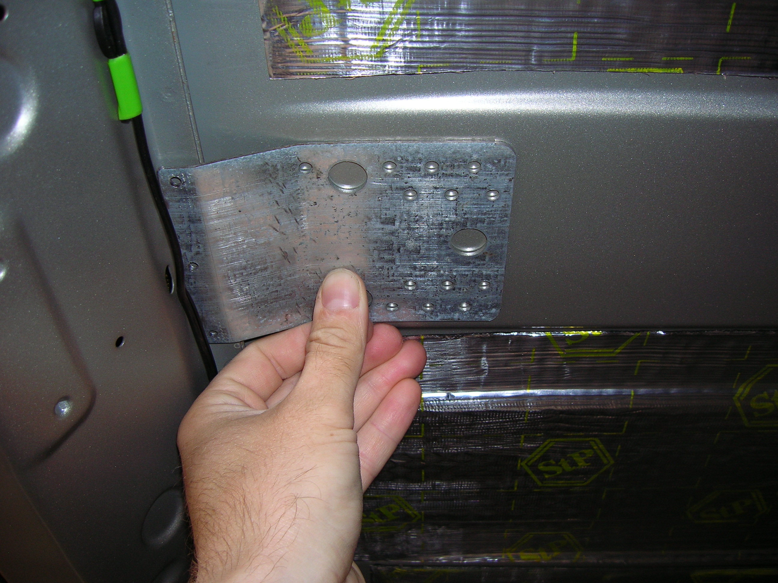

Шумоизоляция предней пассажирской двери
Откручиваем три самореза. Снимаем косынку с пищалкой. Снимаем заглушку ручки. Откручиваем под ней болт. Отверткой через ткань снимаем низ обшивки с пистонов. Там будет обин пистон не скраю двери, а ближе к центру. Отделяем обналичку замка от замка (замок останется на двери, обналичка на обшивке), поддеваем отверткой с внутренней стороны обналички.
Теперь наклеиваем вибропласт. Я его всё-таки нагревал над печкой, и поверхность двери тоже грел феном. Вообще фен нужен, им дополнительно прогреваешь даже уже наклееный вибропласт и раскатываешь роликом. Нарезал вибропласт пластами шириной 15 см.
Теперь наклеиваем сплэн 8мм. его нарезал пластами по 10см. Очень важно клеить его теплым на теплую обезжиренную поверхность. Тогда он пристает намертво.
Когда закончили, приступаем к заклеиванию внутренней поверхности двери вибропластом.
Ну, и наконец, салонная обшивка двери. Вибропласт и битопласт 10мм.
Собираем и радуемся.

Хорошие-полезные отчеты,единственное что,но так герметик не накладывают на поддон(АКП),сорри,не в обиду.Продолжение буду ждать.Многое подчерпнул для себя в отчетах(по шумке-разборке обшивки)

Какие обиды!!!!DVostok писал(а):Хорошие-полезные отчеты,единственное что,но так герметик не накладывают на поддон(АКП),сорри,не в обиду.Продолжение буду ждать.Многое подчерпнул для себя в отчетах(по шумке-разборке обшивки)

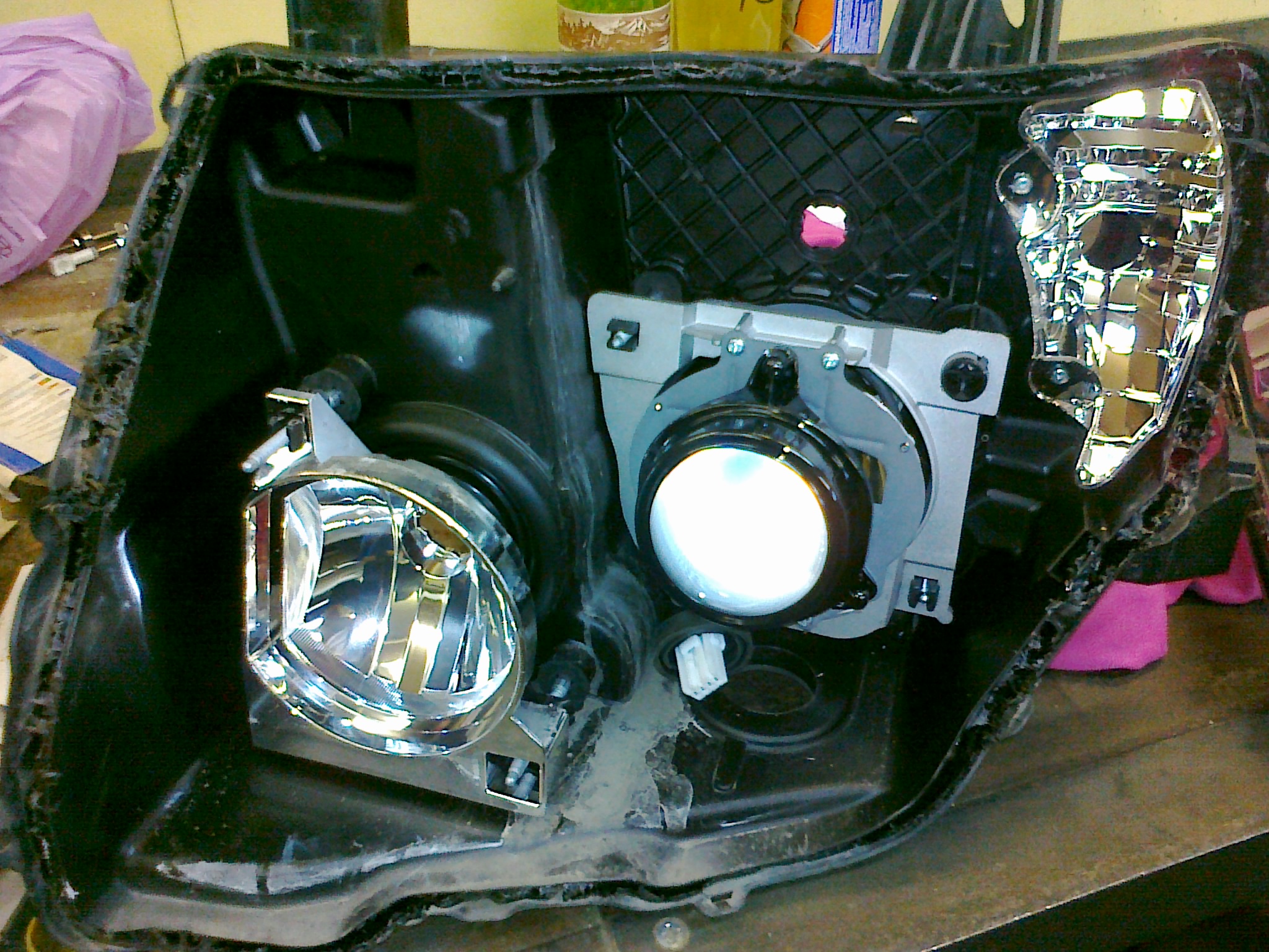

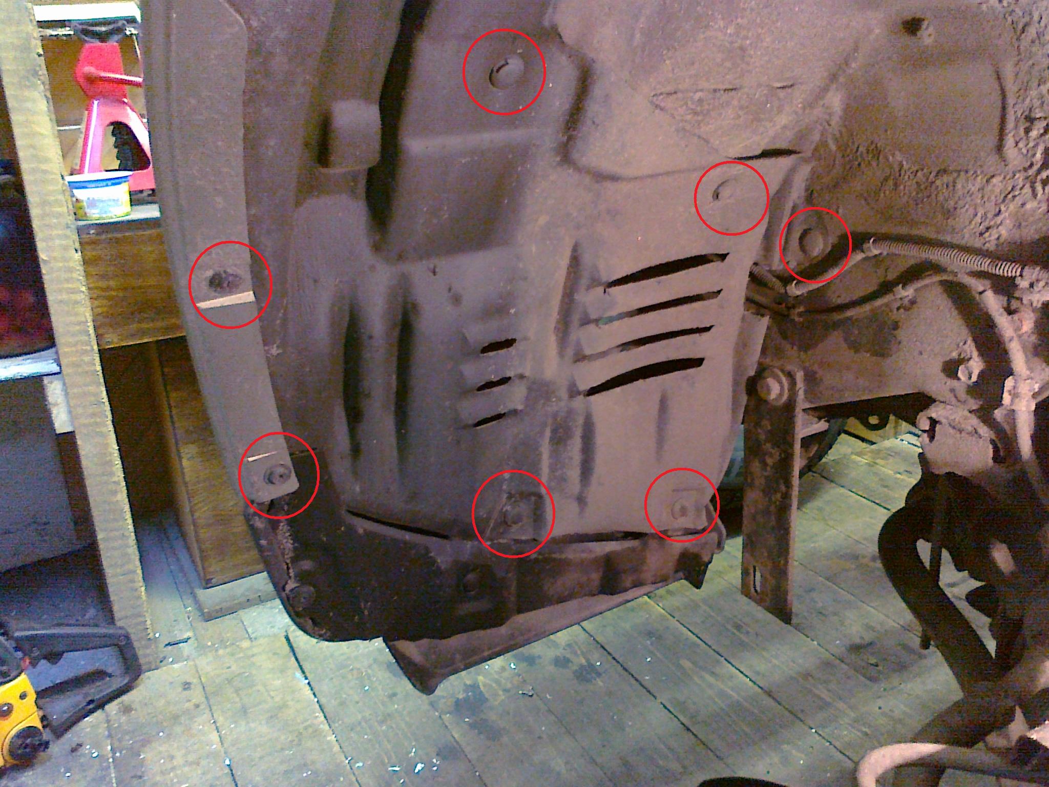

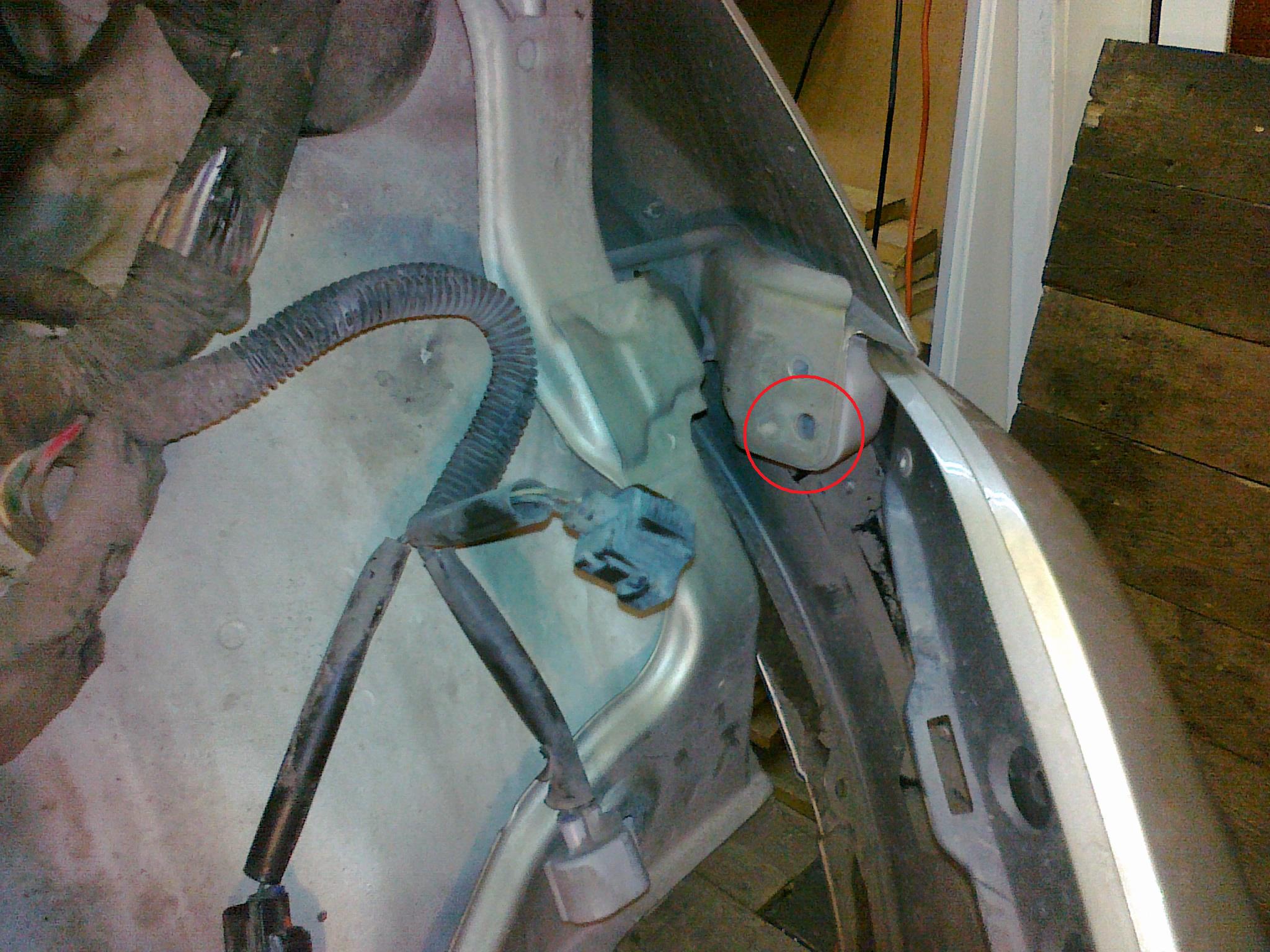

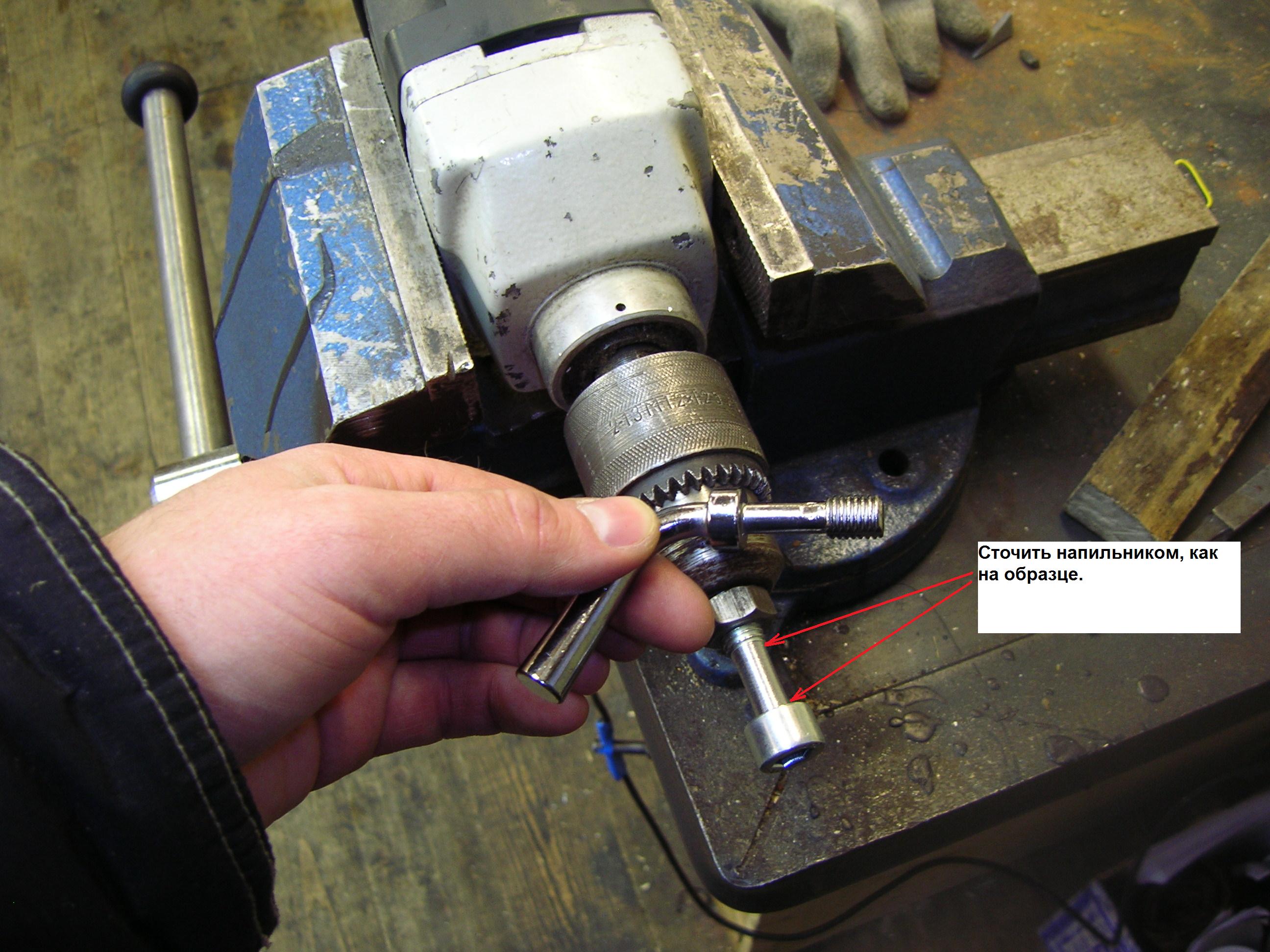

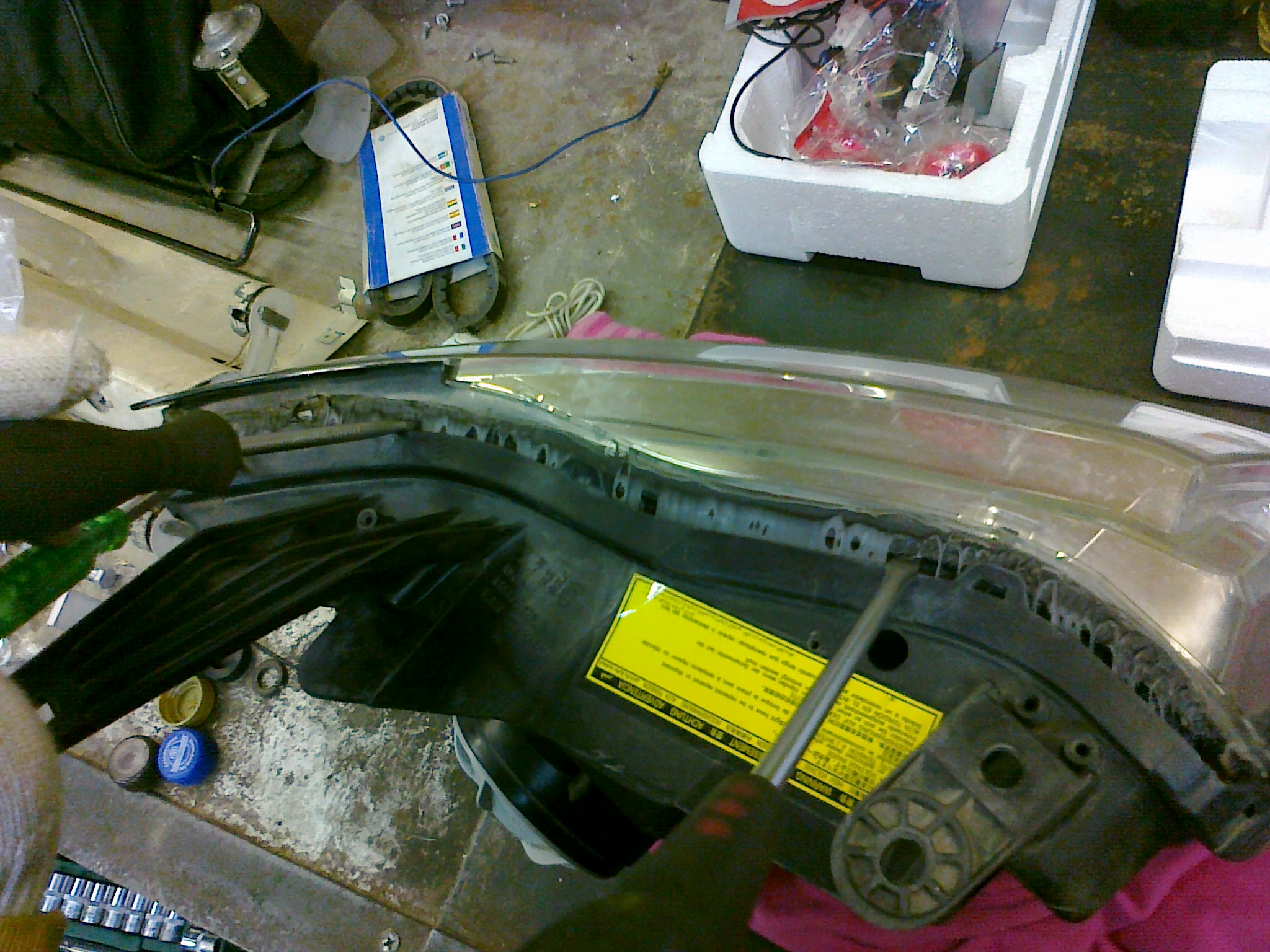

Снятие и разборка фары.
Фара потела, пришлося разобрать.
Выкладываю фото.

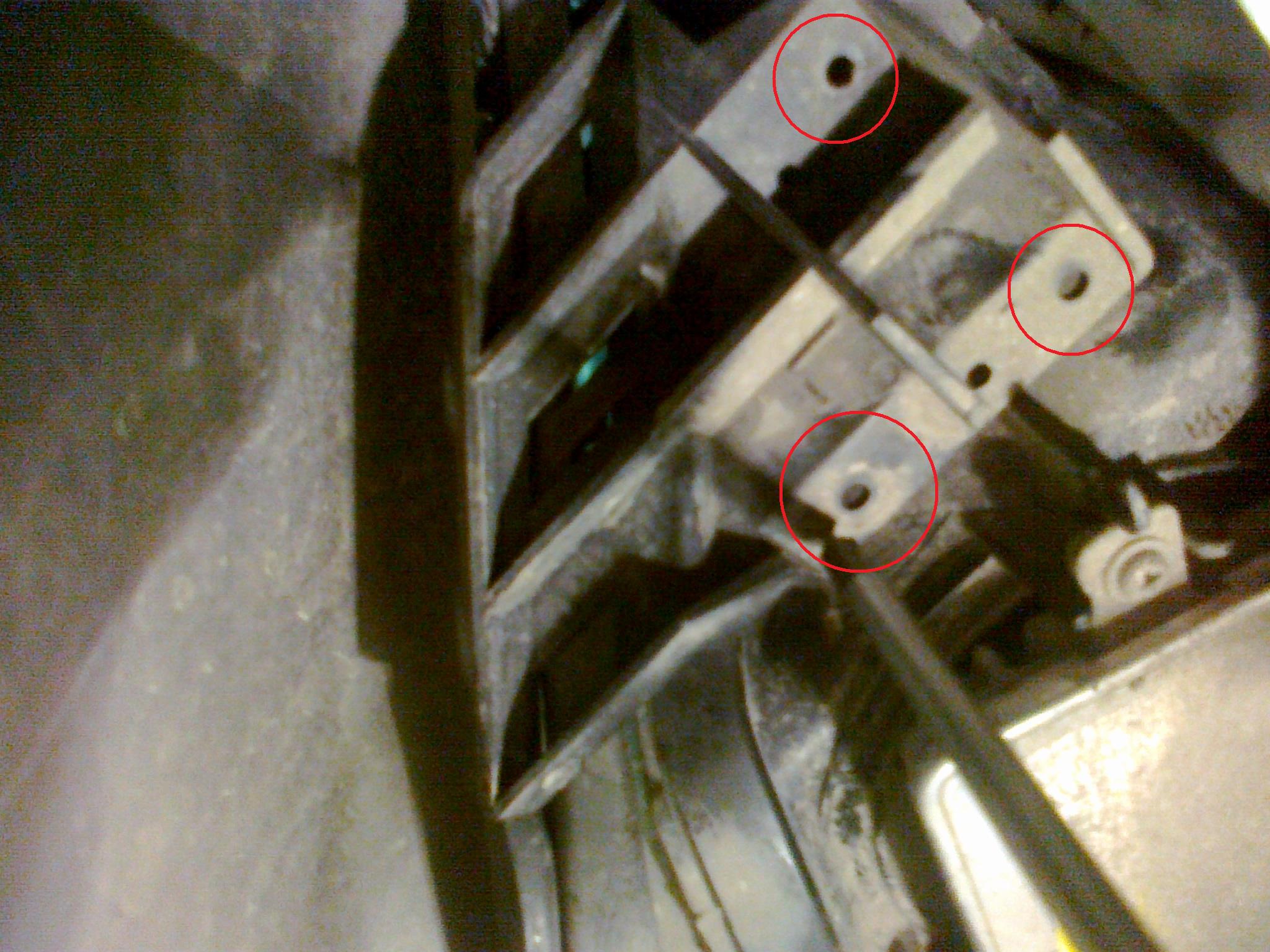

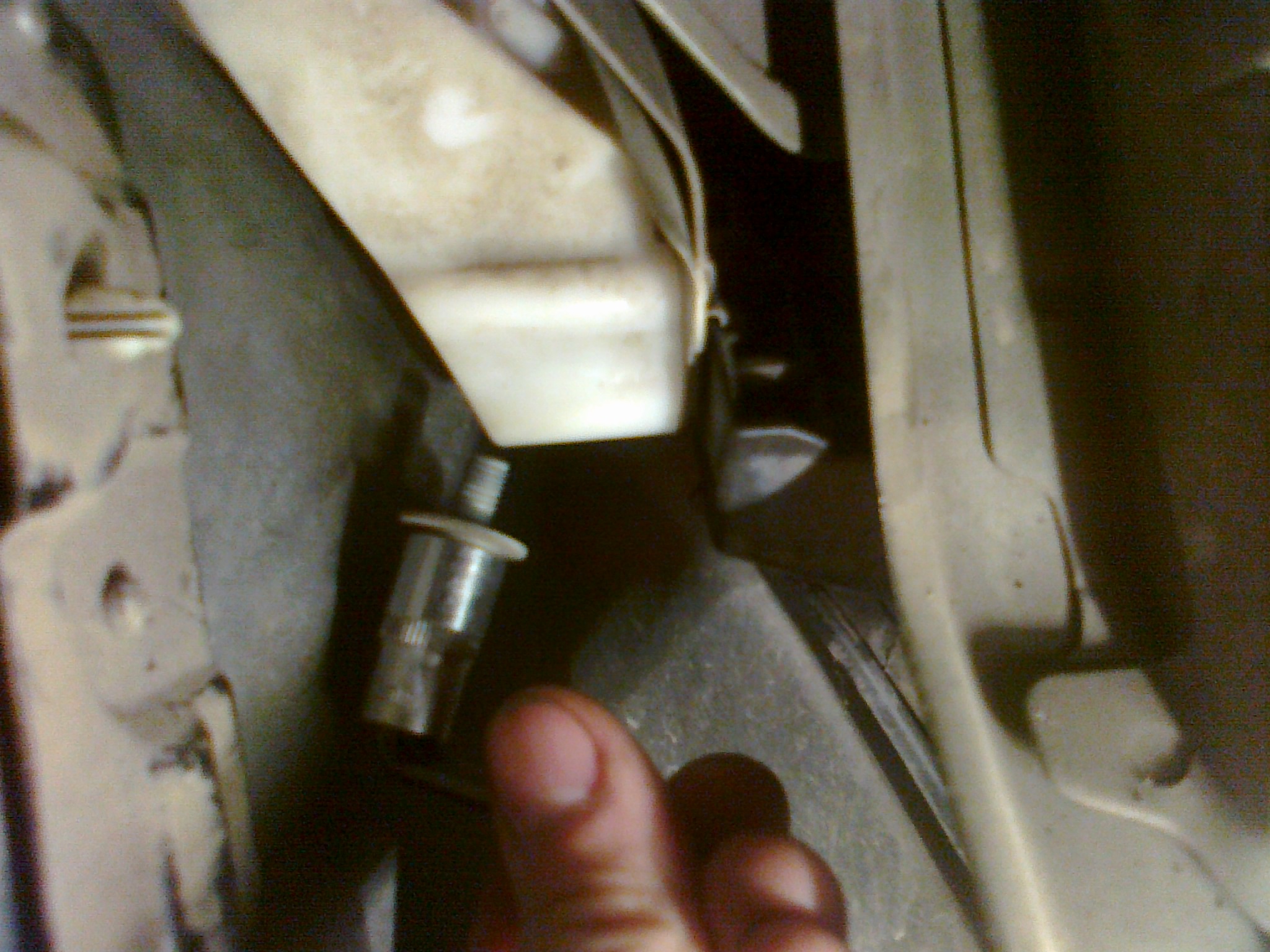

1. Снимаем решетку радиатора (на пистонах).
2. Откручиваем верхние 2 болта и саморез на фаре. 3. Снимаем левое колесо, видим подкрылок. Снимаем часть пистонов и один саморез, отгибаем подкрылок. 4. Снимаем пластиковую треугольную косынку с фары внизу, открутив три маленьких самореза. 5. Теперь немного сложного. Необходимо открутить болт, который видимо япцы рекомендуют, откручивать после снятия бампера. Но мы то не дураки, нам трудностей подавай.
Вот он где стоит. Вот он снят. Вот чем снимать. Потом сделаю Г-образный глюч на 1/4. А так обошелся двумя мелкими шестигранниками (что было под рукой)
Вот фара снята и место где стоит это болт.
Теперь скидываем все электрические фишки и фара в руках.

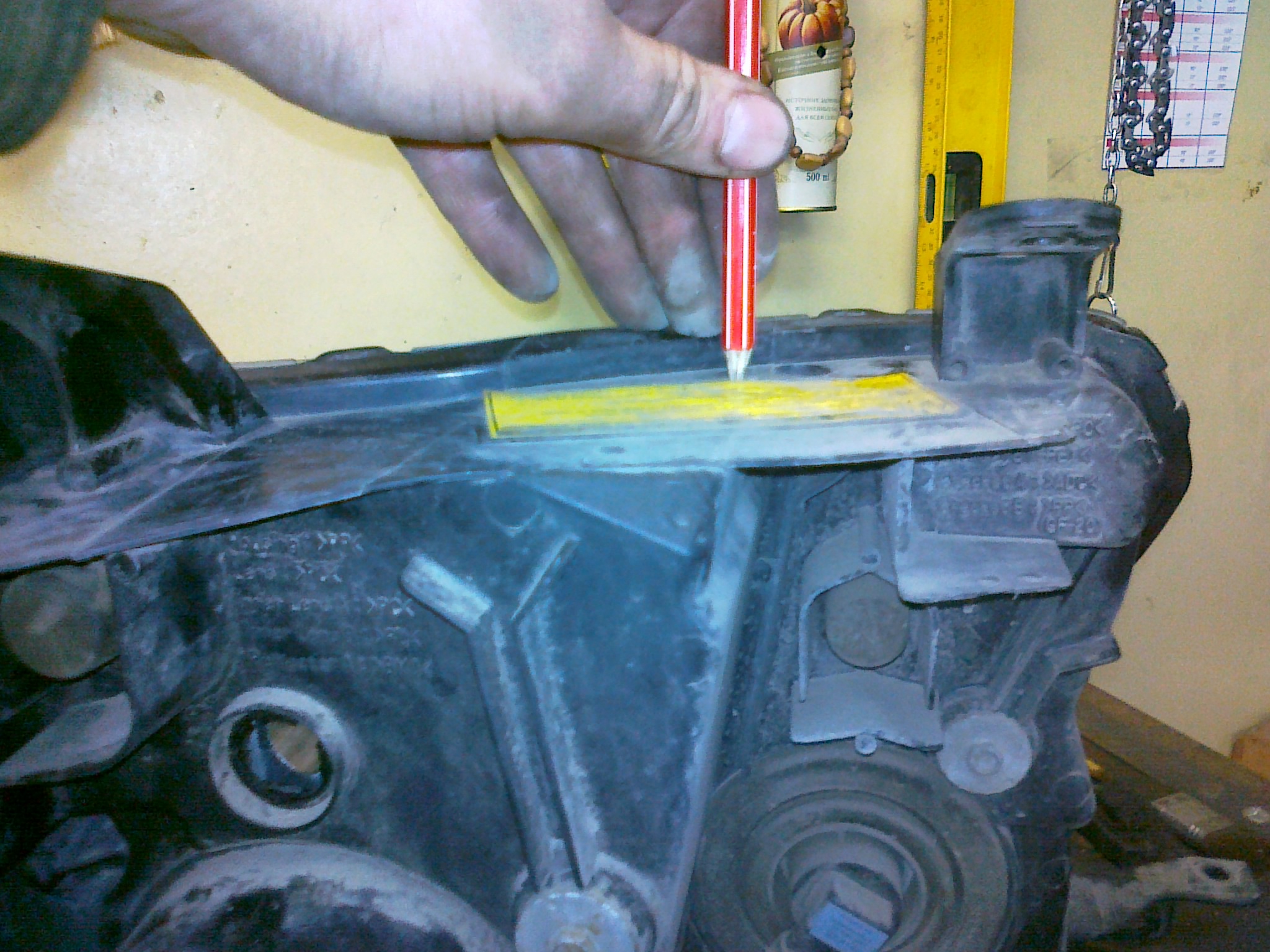

Взяв её в руки видимых трещин не нашел. Вода в фаре есть, она стекла вниз и если переворачивать фару - её видно (она никуда не делась, не испарилась). Осмотрев фару обнаружил отверстия от саморезов, может из-за них и происходит попадание влаги во внутрь. И на правой есть такое же отверстие. Снятие стекла. В коробку (прада достать получилось слишком большую) уложил фару, сделал внутри воздухоотвод как на видео, вставил фен на 20 мин. (коробка большая). Фара нагрелась не сильно, и мои опасения о локальных перегревах были напрасны. Герметик стал податлив. Дальше снимаем стекло. С первого раза (медленно делал) не получилось - догревал минут 10. Вскрытие показало, что влага проникала через отверстие от самореза сверху (которое изначально попало под подозрение). Герметик не простой. Осталось на фаре очнь много. Покупать не придеться. Состав не понятен: руки не пачкает. напоминает смолу (гудрон) и жевательную резинку одновременно. Когда остывает на ощупь как мягкая пластмасса.
Собирал так:
Поправил герметик, уложил его более-менее равномерно, без разрывов. Уложил фару и стекло в коробку и нагрел (минут 20). Потом быстренько прижимаем стекло к фаре, защелкиваем скобы и ставим саморезы.
Сделал много фоток. Есть вопросы - спрашивайте, выложу и дофотаю дополнительно.
Выкладываю фото.
Собирал так:
