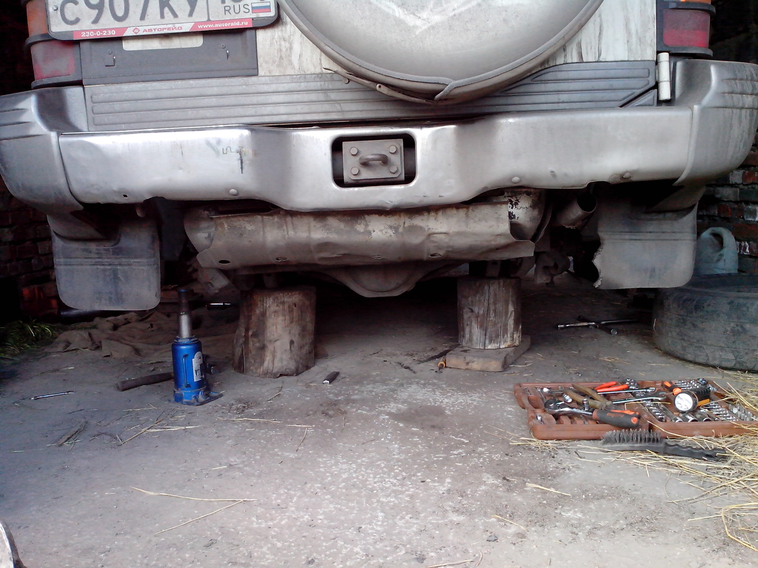

Мосты перетряс, завтра ручник приведу в рабочий вид и вперед- к нелинейке!
Вскрытие заднего моста показало, что на СТО меня весной жестко развели- сказали что редуктору хана, зубы поломаны. А зубки даже без выработки!! Все же подшипники гудели...
Но дело не в этом: встает вопрос, а вскрывали ли вообще тогда мост?! И это одно из крутейших и профессиональных СТО!!!Позвонил заму генерального (мой приятель), мягко высказал ему свои мысли. Серега взбунтовался, пообещал выяснить и сделать с мастерами то, что и с женой себе не позволяет

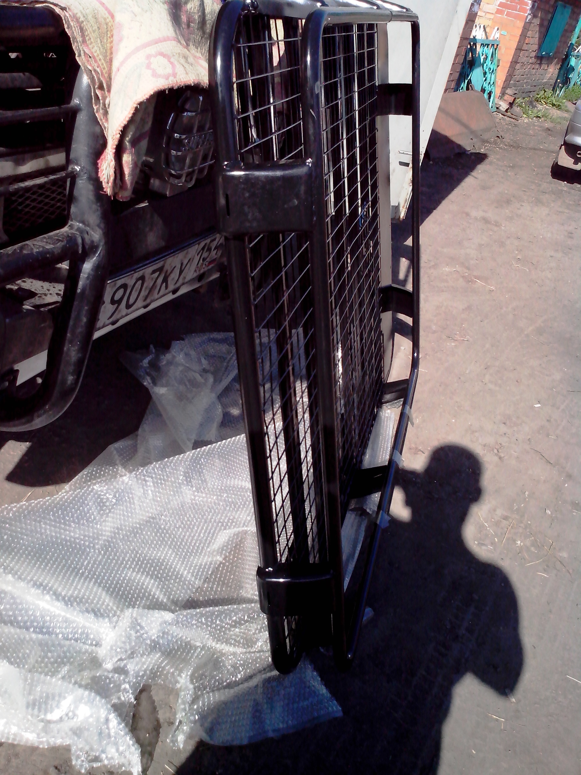

Время бежит а я на месте топчусь- напланируешь дел и вечно- то то, то потому... Кажется вообше нифига ни делаешь... Добил шнорк (подсосы одолели в коробе фильтра, уплотнителей нет, сосет отовсюду. Кое как залепил), вывел сапуны под капот, перепаял оплавленные преды в блоке предохранителей под капотом.
Пришел габажник. Ничо так, приколюшный. Крепеж под запаску. Сталь, 35кг.

Показывай! Особенно интересен крепеж запаски.cf7 писал(а):Пришел габажник. Ничо так, приколюшный. Крепеж под запаску. Сталь, 35кг.

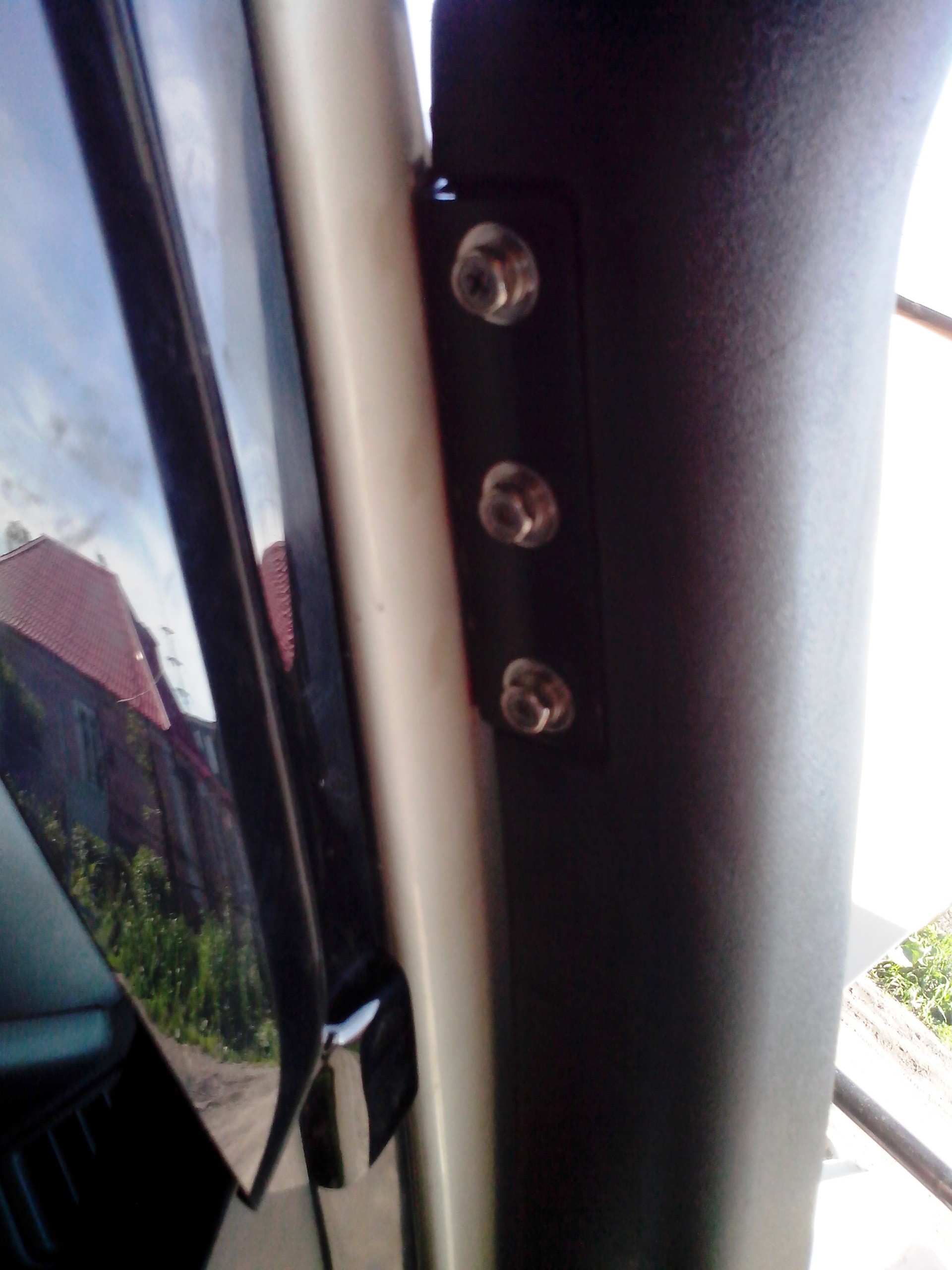

Re: П2 короткий, навсегда. Бэлый по сути, "Золотой" по жизни
Дык, выше фотки. Хреновенькие, но видно. Крепеж- эт пластина посередке с резьбой.
Ценник, кстати, 7000р. За 10 можно было такой же (1,6х1,25х0,17) только люминевый.
