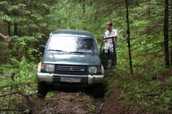

Первой самой важной покупкой стала б/у резина максис муддер в 31-м размере.
Машин поехал, причем не просто поехал, а поехал на заднем приводе там, где раньше на полном приходилось толкать. Все, победа обеспечена)))) Осталось найти штурмана.
Звонок другу по институту с предложением «немного помочь» обернулся нереальными восторженными эмоциями с его стороны. Оказалось, что Леха (мой бессменный штурман на всех соревнованиях) сам мечтал хоть где-то поучаствовать, а не сидеть в толпе зрителей)).
К слову сказать, мы с ним тогда на финиш пришли вторыми. С конца)). Не все так просто, как кажется на первый взгляд. Домой Бегемот, ну тогда еще просто паджера, приехал без заднего стабилизатора, какой-то пластмасски и одного брызговика. Боевые потери, что делать…)))

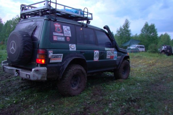

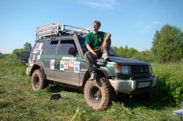

Итогом этого, весной, стал неожиданный подарок от Лехи, в виде шноркеля, сваренного из двух водопроводных труб))). Из двух ЖЕЛЕЗНЫХ водопроводных труб. Тем не менее, березу мы этим шноркелем однажды повалили. Причем не маленькую такую березку))

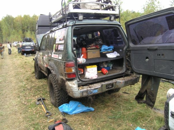

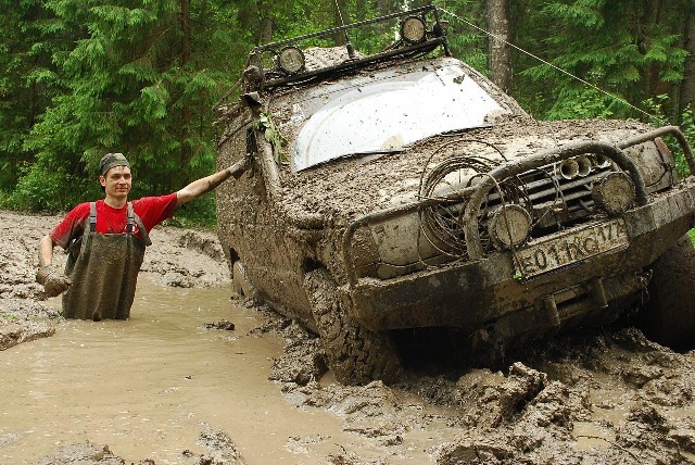

К осени, или вернее, к ОВЖ-2009 Бегемот обзавелся лебедкой и двойным полом в багажнике.
Любимый всеми торфяник под Павловским Посадом в этот раз отжал таки себе у нашей команды глушитель и пару расширителей, и еще комплект задних колодок.
Забегая вперед, скажу, что следующие 4 года я и мой штурман так и катались на паджере с аццким шумовым сопровождением взлетающего тепловоза.

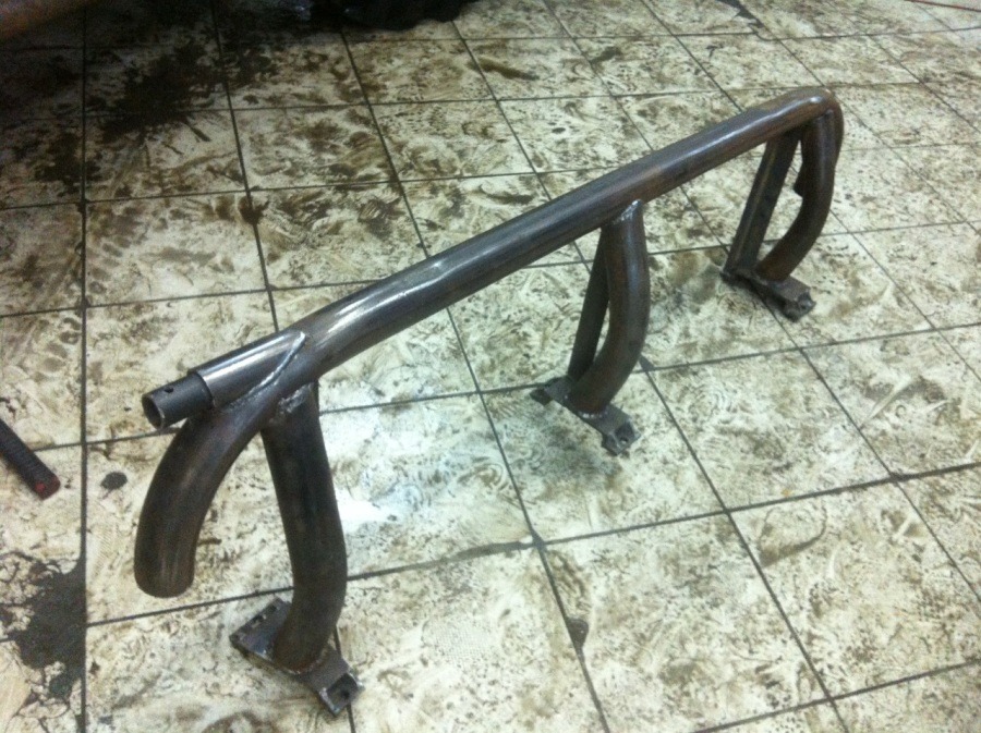

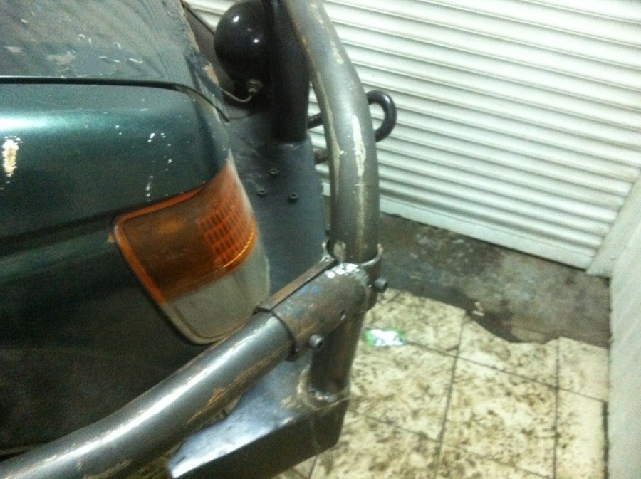

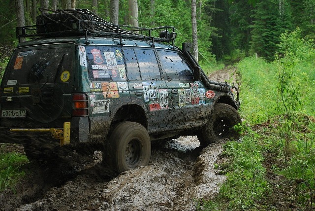

К СБ-2009 я наконец таки научился пользоваться сваркой полуавтоматом, купил здоровенный баллон с углекислотой и начались эксперименты с изготовлением багажника и силового бампера.
Часть третья. Ни конца, ни края…
Где-то на просторах форума уже писали, что стройку подготовленного внедорожника закончить нельзя, ее можно только приостановить. Так вот, я, как один из таких наивных самоделкиных, с уверенностью заявляю: это истина на все стопиццот. Только за 2010-й год было сделано:

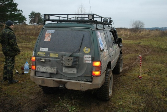

- багажник (правда, кривоватый немного. Все таки, первая самостоятельная работа, да еще и за одну ночь)
- 2 варианта переднего бампера (2-й, с некоторыми изменениями, живет на машине и по сей день)
- 3 варианта заднего (правда, 3-й делал уже не я, но под моим чутким руководством. Хотя, и его в конце концов основательно перелопатили уже в 2013-м)
- заново сварена нижняя часть бака (не мной, тогда еще опыта не хватало для таких работ)

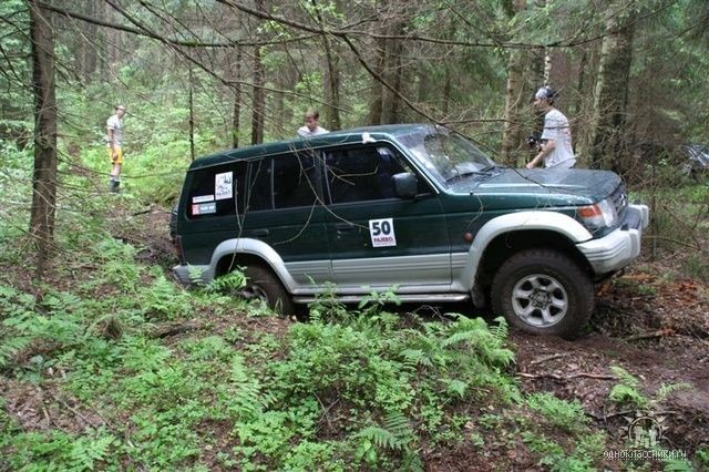

В общем, на ПТФ-2010 Бегемот приехал, закованный в металл, с танковыми фарами на бампере и крыше, и хайджеком, пристроенным на задний бампер (идея оказалось дурацкой, потому что после удара жопой о дерево, загнуло шпильки, которыми он крепился, и его еле открутили).
Тогда же случилось первое в моей и штурмана трофийной жизни знаковое событие, изменившее всю концепцию наших поездок на соревнования: МЫ ВЗЯЛИ 3-е МЕСТО В П3!!!!! УРА!!!! УРА!!!!! УРААААААААААААА!!!!)))))))))
Правда, взяли мы его тогда случайно))) просто больше никто не приехал на финиш вовремя))) все сидели недалеко от финиша на выезде из леса.
Но, тем не менее, уверенности, а может и самоуверенности это событие нам прибавило на раз. Вместо неспешных дефиле по заданным точкам, с остановками на бутеры и шашлык, наш экипаж стал ездить на результат. Хотя, скорее всего, значительную роль в этом сыграло то, что к лету 2010 был куплен 2-й автомобиль для города, и появилась возможность ехать «на все деньги».
Надо сказать, что 3-е место не далось нам так уж легко. Из потерь: пороги кузова с обоих сторон, разорванные вдрызг о пеньки, разбортированное переднее колесо, забитый наглухо радиатор, который, до его замены, так и не удалось отмыть. Так что к осени Бегемот (хотя, на тот момент все-таки Гнилобан) надолго прописался на даче в разобранном до всех потрохов состоянии. Кое как законопаченные в 2008-м дыры дали о себе знать. Заваривать пришлось все подряд. Пола у водителя вообще почти не осталось, у пассажира немногим лучше. В багажник, при очень большом желании, можно было заглянуть со стороны бака. Причем с любой его стороны. Собсно, начиная весь этот блудняк с ремонтом кузова в начале августа, я думал, что за месяц (2 дня в неделю по выходным) я все дыры заварю. Щаззз, разбежался. С дачи паджера уезжал уже со вторыми и основательными заморозками в ноябре. Зато в машине стало теплее и тише))).

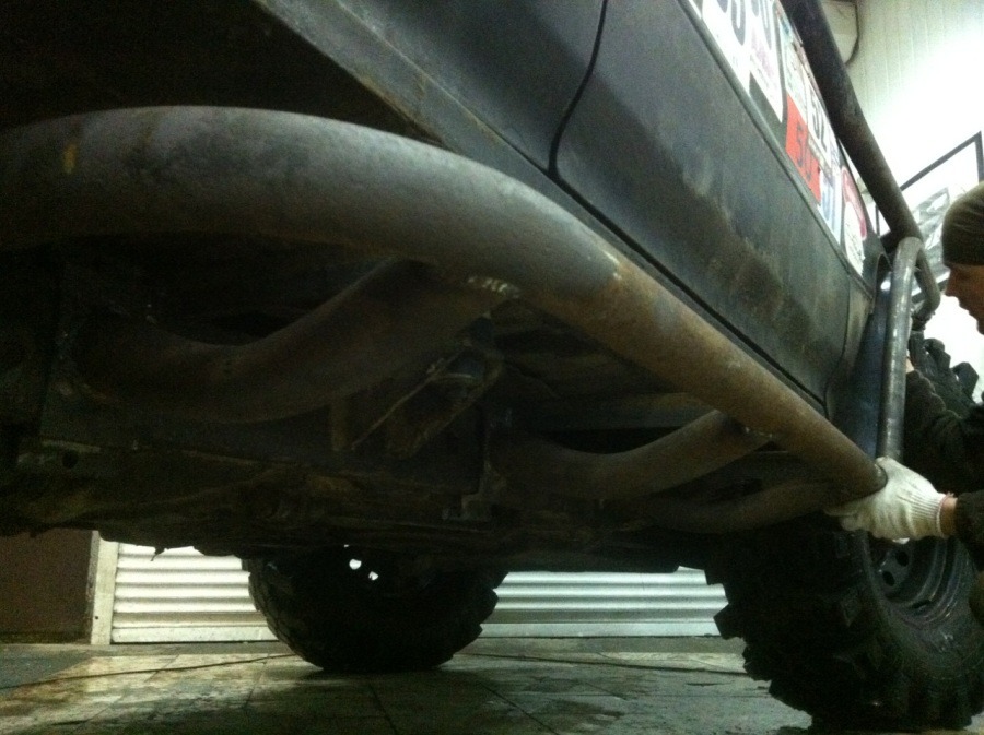

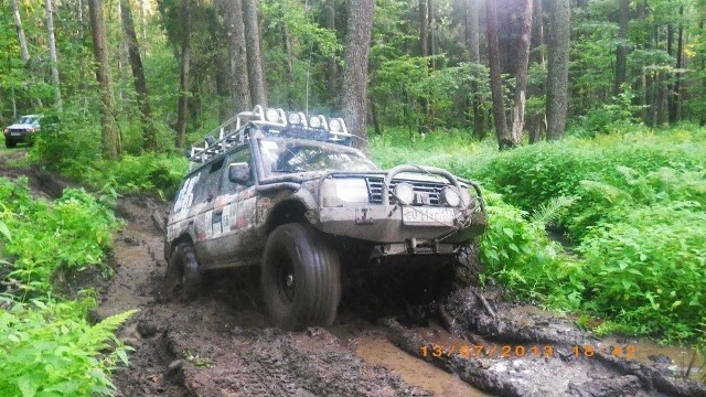

- защита двигателя и кпп
- заварена (вернее, изготовлена заново) часть передка, где стоят подушки
- сзади заварена рама
- глушитель развернут внутрь и изготовлены его крепления (хрен оторвешь)
- крепление сандтреков на месте запаски
- приведены в порядок все стеклоподъемники (даже левый задний, который вообще никогда не работал ::-D: )
- стали работать личинки замков
- клюзы в переднем бампере для хайджека
- проушины для лебедочного троса спереди и сзади
- брызговики с цепочками
- нормальные веткорезы с креплениями
Ну и по мелочи много всего.
В общем, Илюха за две недели немного причесал и подшаманил паджеру.

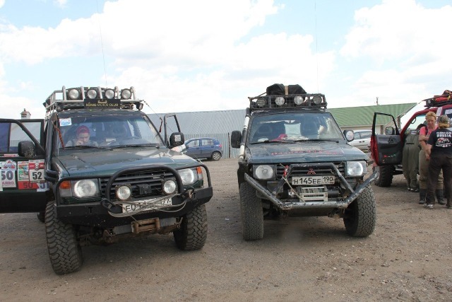

И, кроме того, в начале майских, Бегемот успел побывать еще и на ТО в Автофоре. Короче, за месяц в машину было вложено больше, чем за последние года полтора. Ну и фиг с ним, зато едет))).
Но на ПТФ машина доехала бы и без таких вложений, зачем так вкладываться?

Тут надо добавить, что в комплектацию Бегемота входит огромный люк в крыше. Вернее входил))). По дороге в Карелию, где-то на Вологодчине мы попали в сильный ливень, с громом и молнией, и для нас с Иришкой стал полной неожиданностью… дождь. Внутри машины. Второй раз такой потолочный дождь случился на мойке, после поисков Шушмора. Короче, в середине августа Илюха нас уже ждал….
Правда, до этого, через пару недель после Карелии Иришка залезла на трофи-лайф, нашла однодневную покатушку в Шатуру….

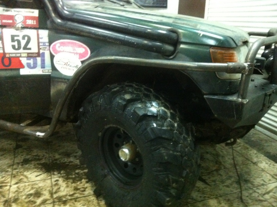

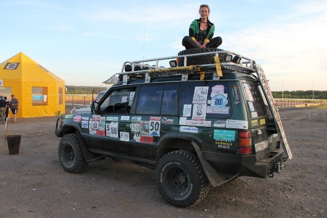

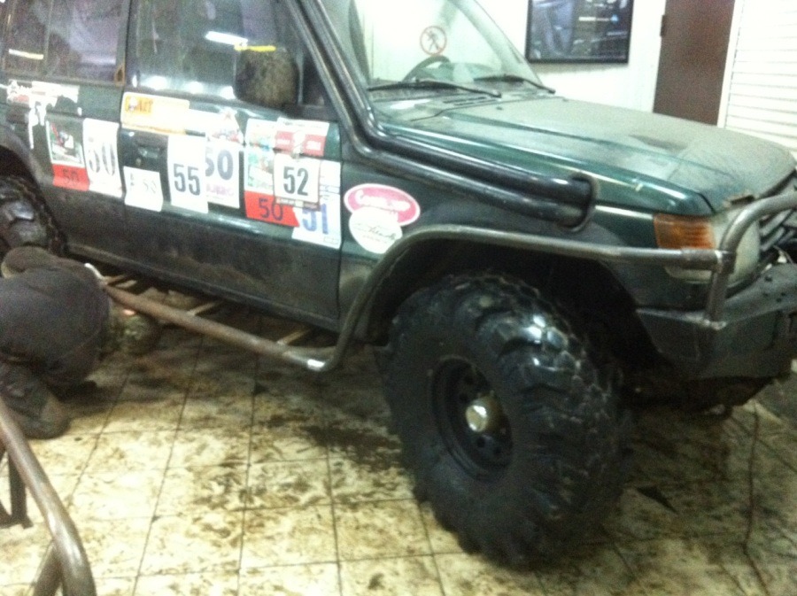

Потом не выдержал уже я (надоело постоянно лебедиться), и было принято волевое решение опять начать расти. Ну как-то скучно смотрится большой внедорожник, с двумя лебедками, обвесом и всего-то на 33-х гудричах. Так Бегемот обулся в 36-е крокодилы.

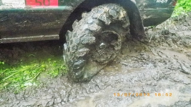

Крокодилы стали цеплять. Причем за все и сразу. Сзади-то еще ничего, а вот спереди они цеплялись за бампер, стабилизатор и опоры кузова. Ну еще за крылья, но это уже мелочи. Дааа…. Бодика в 5см для 36-х явно не хватает. Не успел я на новых тапках приехать домой, а мой неугомонный овощ уже нашел очередную покатуху в поисках Шушмора. Так что колеса испытали. П…ц как испытали. 2 колеса разбортировали, причем одно разбортировали в действительно неприятной засаде (Александр на 80-м крузаке там вообще хаб оставил), а вот второе на ровном месте, пока собирали первое.
Это еще повезло, что у ребят был запасной сосок, потому что, несмотря на выкрученный ниппель, первый сосок, вернее его металлическая часть, после взрыва эфира улетела куда-то на низкоэллиптическую орбиту. Короче, спускать крокодилы без тайрлоков ниже 1,5 атм не стоит. Мягкие слишком, начинают набиваться говном между ободом и покрышкой, и спускают. Но как Бегемотик на них поехал….))) Там, где раньше уже давно бы ехал со скоростью лебедки, машина едет, и едет сама.
Итогом установки колес стало:
- покупка проставок 8 см
- 5 шт. Казанских тайрлоков (один под будущую запаску)
- в процессе установки проставок пришлось купить все!!! 12 штатных подушек кузова со всей требухой и переварить почти все проушины рамы.
- резка передних крыльев
- перенос бамперов с некоторой переделкой
Ну и до кучи:
- замена лобового с ремонтом рамки
- люк перестал существовать, как класс (капот от ваз 2114 подошел идеально ::-D: )
- мозги и блок реле света на крыше переехали в горбик на потолке
- радиатор перенесен вниз на 8см (диффузор встал на место, впервые за 5 лет)
- сделан новый двойной пол, вровень со сложенным задним сиденьем и открывающейся центральной частью
- столик на двери багажника
А еще в машине появилась музыка)))). Последний раз до этого радио в паджере слушали в 2009-м.

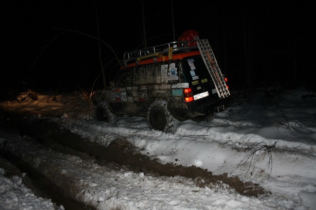

Кто оранжевый? В смысле что? Аааа…. Вы про крышу))).
Дурацкая история. Короче, люк в процессе заваривания, лобовик в процессе подготовки рамки. Я на работе, звонит мне Илюха и спрашивает, какой марки брать зеленую краску. Подбирать дороговато, давай на глаз. Все равно весь остальной кузов держится в основном на наклейках. А рядом со мной сидит мой коллега Юра. Ему-то вообще все эти покатушки, трофи, экпедиции по бабарану, он больше любит культурно отдыхать в отеле, на пляже. Но вкус у него вроде есть. Короче, предложил посмотреть в инете сочетания цветов. Типа, как цвета в одежде подбирают. Ну, по таблице зеленый хорошо с желтым сочетается, с оранжевым тоже. Илюха при этом ждет в магазине звонка, какую краску брать.
В общем, один пошутил, второму понравилось…. Илюха меня раз пять переспросил и после этого два раза перезвонил, типа все ли там у нас нормально, может, тест на наркотики пройти, голос-то вроде трезвый. Хотя, на мой взгляд ниче так получилось, симпатичненько))).
Как всегда, отдав машину Илюхе в августе, с расчетом через недели две, ну максимум месяц, забрать уже сделанную, я сел за руль Бегемота только 31 декабря. Можно сказать, подарок на НГ))).

На крокодилах я выезжал всего 2 раза пока, но мне они очень понравились (правда, сравнить толком не с чем, до этого были гудричи 33-е :) ). Гребут, пока на мосты не сядешь.
Про их мягкость вопрос неоднозначный.
Читал отзыв, где писали, что даже при нулевом давлении не плющатся совсем. Я спускал 08-09, нормально они плющились, но грязь начинает под обод набиваться. Соответственно начинают спускать, нужны тайрлоки.
Из колеи выезжают неплохо (мощные боковые зацепы).

По спидометру более-менее до 80+, по штрафам почти 100))))
С тайрлоками они оч хреново балансируются. На фото машины сбоку видно, сколько там грузов на переднем колесе)))

1 часть задуманного на этот год потихоньку подходит к концу :*OK*:
Силовые пороги с защитой крыльев почти готовы))
Остался последний штрих, купить алюминий, и все. Хотя, не совсем все. На первое время покрасим их в черный, но ведь крыша-то оранжевая... Так что буим фотоЖопить ::-D: Пара идей бороздит просторы воспаленного воображения)).
С другой стороны, нафига нужны пороги, спросите Вы. Их, последнее время, вообще мало кто ставит (ими только за пеньки да камни цепляться и все такое). Я это все прекрасно знаю, и все 7 лет прекрасно без них обходился, но... Меня задолбало постоянно отрывать передние брызговики и расширители!!!!! :*WALL*:
Короче, весь блудняк с порогами начался с идеи поставить защиту крыльев, чтобы к ней, со стороны колесной арки, прикрутить пластик, чтобы говно, летящее от широких колес не засирало мне стекла и зеркала. Вот :)
