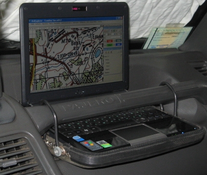

Поддерживаю. Пользую уже год нэтбук Asus ЕЕЕ 901. Жесткого в нем нет, питание 12В, экран -очень достойный, 9 дюймов. Общий ценник с доп. картой памяти на 16Г, блютузовским датчиком ЖПС под 15тыров. Полноценный комп с фильмами, музыкой, мед справочниками, кучей карт, эл руководством по П2 и прочей хренью. Живет под ручкой пассажира на панели приборов в спец. держателе, экран торчит как раз до лобового стекла (с запасом). Стоит 4 проги навигации, но пользуюсь, в основном, OZIком -только он может нормально показать реки-гоы-леса-поля...
Кстати, из опытов могу заявить, что такая связка на порядок чуствительней гарминовского навигатора. Там где автогармин (модель не помню - из совсем свежих, с цветным экраном) брал 2 спутника и не понимал в принципе своих координат, моя хрень уверенно брала 5-6 спутников и работала бесперебойно!

А можешь фотку показать как закрепил ноут в машине?STN писал(а):Поддерживаю. Пользую уже год нэтбук Asus ЕЕЕ 901. Жесткого в нем нет, питание 12В, экран -очень достойный, 9 дюймов. Общий ценник с доп. картой памяти на 16Г, блютузовским датчиком ЖПС под 15тыров. Полноценный комп с фильмами, музыкой, мед справочниками, кучей карт, эл руководством по П2 и прочей хренью. Живет под ручкой пассажира на панели приборов в спец. держателе, экран торчит как раз до лобового стекла (с запасом). Стоит 4 проги навигации, но пользуюсь, в основном, OZIком -только он может нормально показать реки-гоы-леса-поля...

До фотки руки так и не дошли...
Однако, сфоткаю неприменно...
На словах - ноут в рабочем состоянии (согнут в обычное рабочее положение) заводится под ручку пассажира и закладывается в изготовленное съемное основание, крепящееся к ручке. Сам монитор виден отлично, ручка не мешает. Наклон экрана - произвольно удобный. Доступ к клаве получается несколько затруднен (к среднему ряду клавиш), однако, в движении я на нем писем не пишу, а навигаторы управляются парой доступных кнопок.

Как и обещал, кидаю фото.STN писал(а):До фотки руки так и не дошли...
Однако, сфоткаю неприменно...![]()
