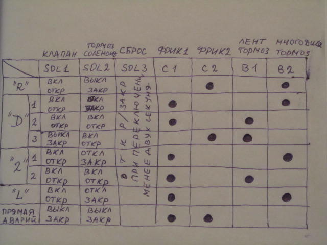

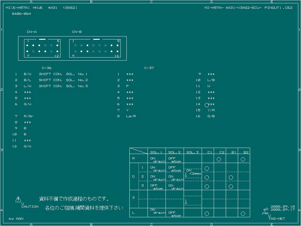

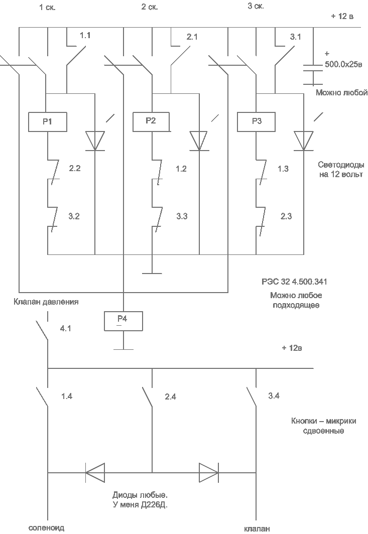

Продублирую встреченные в теме ранее схемы режимов и управления АКПП:
Была идея заняться блоком вплотную, и реализовать управление на мк типа ардуино, но постоянно находятся более приоритетные задачи..
