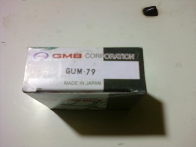

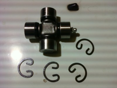

Поменял вчера две крестовины на кардане, который идёт от раздатки на передок.
Поставил крестовины GMB GUM-79.
Особых проблем не возникло.
Снял балку на которой крепится АКПП. Саму АКПП поддомкратил в поддон. Открутил один болт, который крепит подушку АКПП, и 4-е болта, которые крепят балку.
Открутил 4-е болта с гайками, что крепят кардан на передний "мост", из раздатки его вытащил. Масло не вылилось.
Пришлось подрочица с выбиванием крестовин, так-же лопнуло одно стопорное кольцо - его срубил зубилом.
Немного закосячил посадочное место крестовин - косяк легко исправился полукруглым натфилем.
Вообщем вся процедура замены описана в предыдущих пОстах.
На очереди остальные два кардана.
Чуть позже выложу размеры, авось новичкам и сомневающимся пригодится.
З.Ы. Одна крестовина была ушатана в хлам, другая - на вид как живая, но вскрытие показало, что там внутри всё проржавело и небыло смазки,хотя никакого люфта небыло.
Коробка с крестовиной
Крестовина
Крестовина

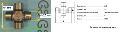

idled, Сегодня в гараж пойду - обязательно померю и выложу.
Размеры
Размеры

Заменил крестовины на GMB GUS-7 без тавотниц, потому что ленивый и все равно смазывать нифига не буду. Набивал смазкой для шрусов Liqui Moly (в мануале написано что для любых сильно нагруженных подшипников подходит). Встали идеально пружинки из комплекта подошли тоже идеально цена 350р в exist. После замены рывка при переключении с D на R не стало, уровень шума после 80км.ч. прилично снизился, хотя старые ещё были с виду и на ощупь весьма ничего. Если кому интересно могу выложить фотки процесса, но там ничего хитрого все аналогично русским ведрам к которым мануалов вагон.
