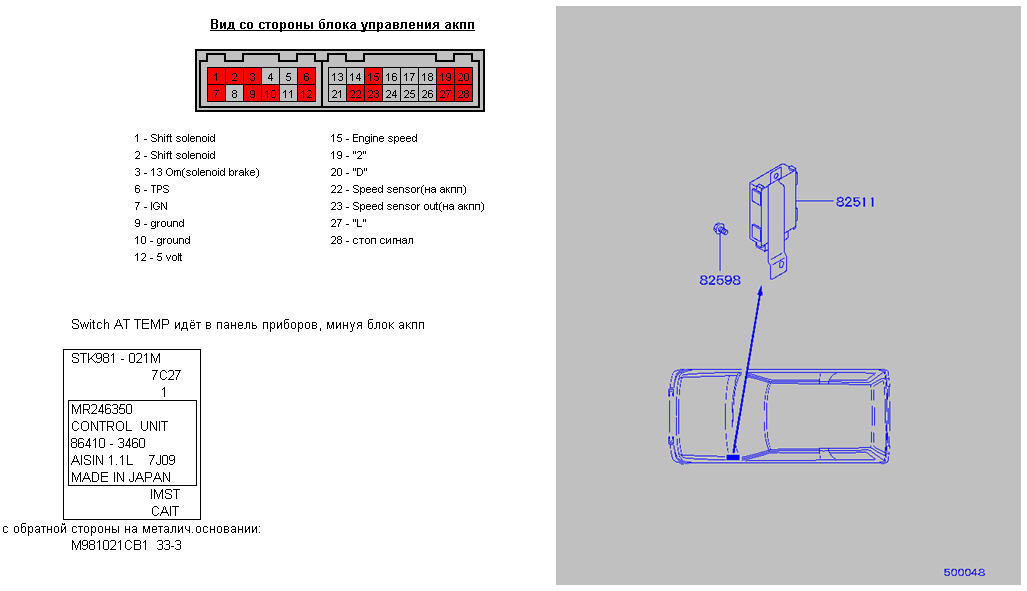

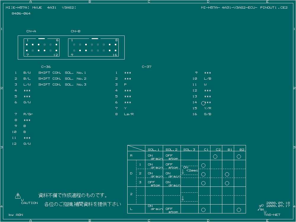

Вот что у меня есть по поводу нашего блока АКПП (см. картинки. взято где-то с этого форума)
Может чем помогут.
Может чем помогут.

ViRuZzz cпасибо за данные.
светодиоды моргают только когда ключ зажигания поворачиваю и все. потом запустил двигатель тыркаешь едишь в аварийном режиме, ничего не светиться.. даже не знаю куда дальше лезть.

Раз есть читатели придется потрудиться писателям. ЭБУ тестировал подсоединив 4 мя проводами из витой пары лампочки трез цветов сигнальные и примотал этот светофор изолентой перед личностью к ручке держательной водителя. Зачищенный провод вставляем в разьем со стороны проводов и стопорим заточенной ножиком зубочисткой. Потом можно все вытащить без следов насилия.при включении зажигания мигает лапочка соленоида и сразу загорается после нее лампочка первой передачи. При переключении вверх загорается лампочка сброса давления, со второй на третью. Все соответствует рисунку на зеленом фоне с иероглифами. При переключениях рычагом с Д на Л тоже загорается, ибо она соответсвует выжиму сцепления и чем неадекватнее обороты скорость и втыкаемая передача тем дольше выжато сцепление. Лампочки контрольные авто или коммутаторные имеют передсветодиодами преимущество яркость накала говорит о напряжении. Светодиод красный загорается при 1.8 вольта и горит а зеленый при 2.2 вольтах, пишу по старой памяти,можете уточнить уяндексом кому важно.
Так что ЭБУ ни в чем плохом не замечен и как уже писал выше при подаче на соленоид питания через 10 мин езды на 3 передаче имеем перегрев жидкости акпп. Снимал блок совсем и подавал тумблером, читайте выше кто просмотрел.
Теперь кое что уточненное при прозвонке сигналов на разьеме эбу при отсоединенном блоке.
Нумерация контактов по цветному рисунку.
Обмотки клапанов и соленоида..
1-9,10 12.3Ома
2-9,10 12.4Ома
3-9,10 11.8Омов
Измерения при нуле градусовь по цельсию на холодной машине.
Сдвиг нуля тестера 0.5 Ома можно вычитать здесь и далее.
6-9,10 TPS GND 482Ома при нетрнутой педали 1312Ом педаль нажата доупора при выкл зажигании.
При вкл зажигании на 6 контакте 0.62 Вольта при неиронутой педали и 3.96Вольта при нажатой до конца.
Все меняется плавно при нажатии без бросков.
12-9,10 появляется+5 Вольт при вкл зажигания и исчезает через 6 секунд после выкл зажигания со щелчком реле под ррулем.
15-9,10 Eng Spd не прозванивается никуда, при вращении рабтоающего двигателя там +2.96 Вольта, похоже это импульсы дпкв преобразованные для тахометра и эбу акпп контроллером врыска и зажигания. Посмотрю осциллографом при случае.
19-9,10 непрозванивается, подается +12 при селекторе в 2
20-9,10 аналогично в D
27-9,10 аналогично в L
28-9,10 stop 798 Ом в режиме тестирования диодов плюсом к 28 и обрыв при нажатии тормоза.
22-23 обмотка датчика скорости вращения выходного вала акпп 167.9 Ома, на землю не прозванивается.
При движении измеряем переключив мультиметр в положение AC200V имеем 1.0 Вольта при 30 км/ч и 1.5 Вольта при 60 км/ч. Это можно мерить осциллографом для уточнения но датчик жив.
Визузрительный анализ электропроводки ничего не нашел.
Диагноз предварительный внутрикоробочная неисправность например поломка клапана или засорение.
Удлиннял маслянный радиатор неродными трубками бензопровода ВАЗ. Может они растворились частично.
Короче, конкурс экстрасенсов обьявлен. Жду прибытия коробки бу и тогда начну сравниватьчто и как счеолкайет и вскрою поддон. Далее по итогам вскрытия...
