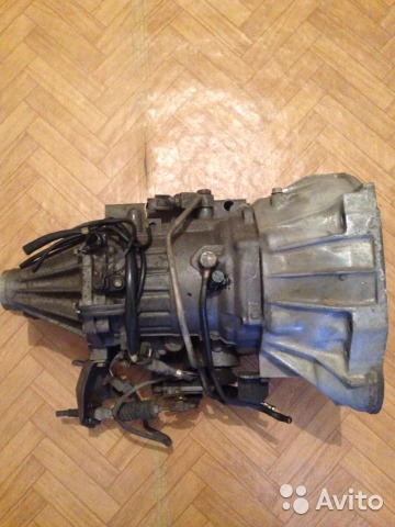

Re: автомат Миника ... беда-беда-огорчение
Ишю по объявлениям себе коробку . мне нужна v4a12
вот нашел , по продавец не знает ее параметры
говорит что на ней только есть номер 6c038 T2
кто в курсе что за коробка такая?
