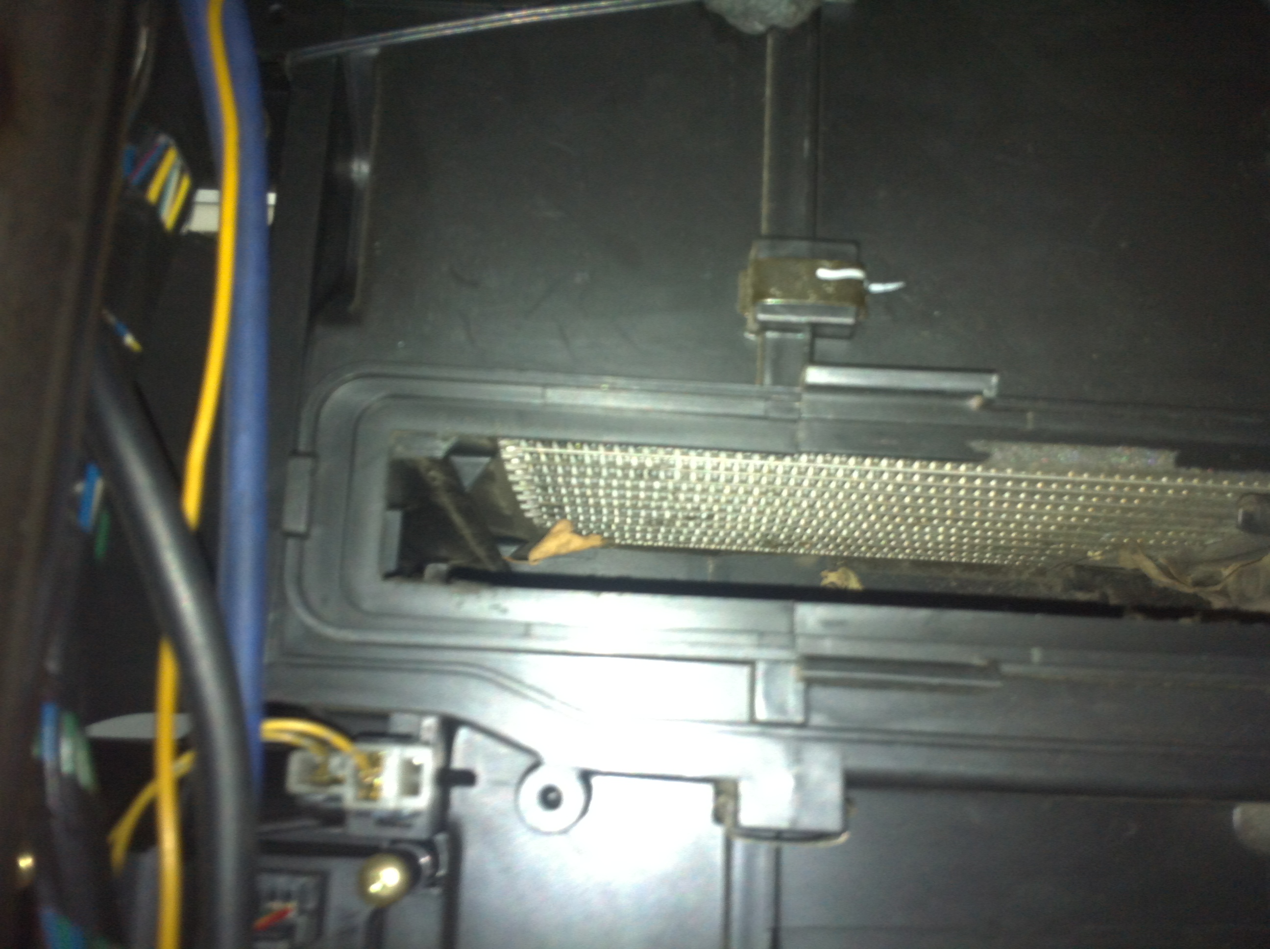

Доброго времени суток. Проблема: пока умирал электроматор печки перестали работать 1,2,3-я скорости. как сдесь пишут отпаялись сопротивления (судя по запаху гари точно...). Просьба подскажите где они расположенны на 58 кузове. P.S. Нософфу совет попробуй прочистить радиатор печки, заменить (снять на время воздушный фильтр) у меня там после покупки валенки были и грело гораздо хуже чем сейчас.

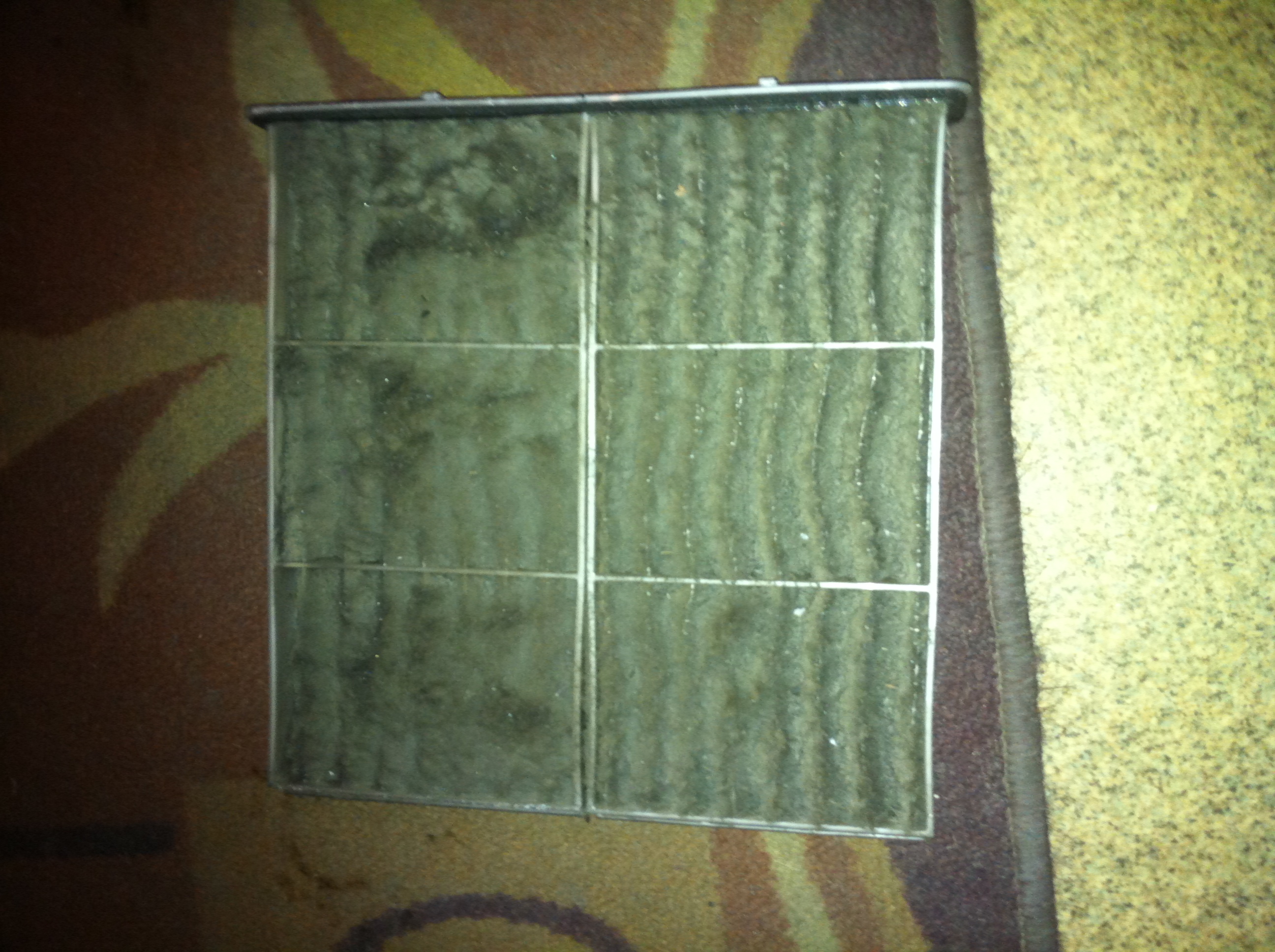

Напомните, как добраться до радиатора печки или где на форуме это прочитать?Axe777 писал(а): P.S. Нософфу совет попробуй прочистить радиатор печки, заменить (снять на время воздушный фильтр) у меня там после покупки валенки были и грело гораздо хуже чем сейчас.
Воздушный фильтр - тот, о котором я ниже написал?
Вытащил салонный фильтр.JPG[/attachment], там небольшая шуба. Сегодня попробую самостоятельно очистить. Что за радиатор находится справа от фильтра? Он "комнатной" температуры. А ещё обнаружилось, что у меня заклинило термостат, новый 350 р. стоит, на 88 градусов. Полез искать как его менять...
Спустя некоторое время... С чисткой фильтра ничего нормального не вышло, одна половина ещё более-менее, а у второй слез ворсистый фильтрующий слой. Придётся покупать новый http://at-online.ru/catalog/14541/7895.html
Mitsubishi Pajero mini, "Истребитель" [c 24.06.2013г.]

Салонный фильтр постирать можно в теплой мыльной воде, потом высушить (не отжимая). Я стирал, так три раза воду менял - там много сажи было, такая жирная на ощупь. Стало гораздо лучше дуть из печки. Ну или уже новый купить, но гады дорого берут что-то порядка 500 р за "промокашку".

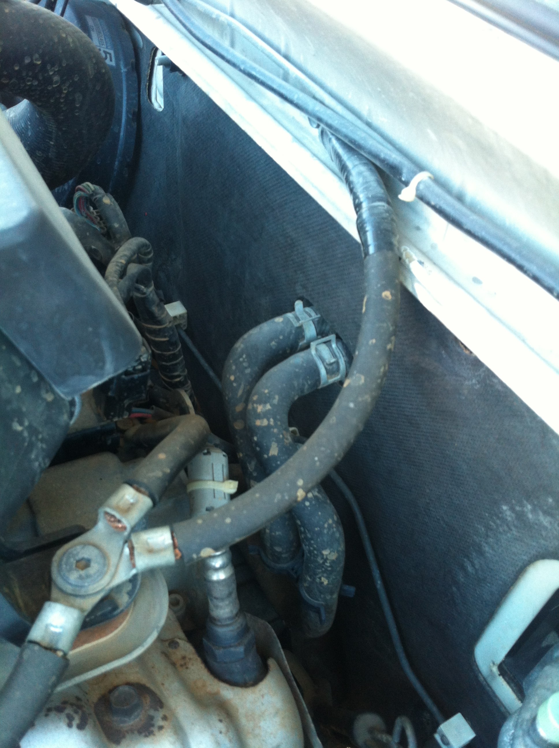

До радиатора печки муторно добираться, панель по моему надо снимать, тема где-то есть по снятию панели. Но раз у тебя стоит салонный фильтр, то вероятность что у тебя снаружи забит радиатор печки не большая, поставь это дело последним в списке разбирательств с печкой, может и не придется...nosoff писал(а): Напомните, как добраться до радиатора печки или где на форуме это прочитать?

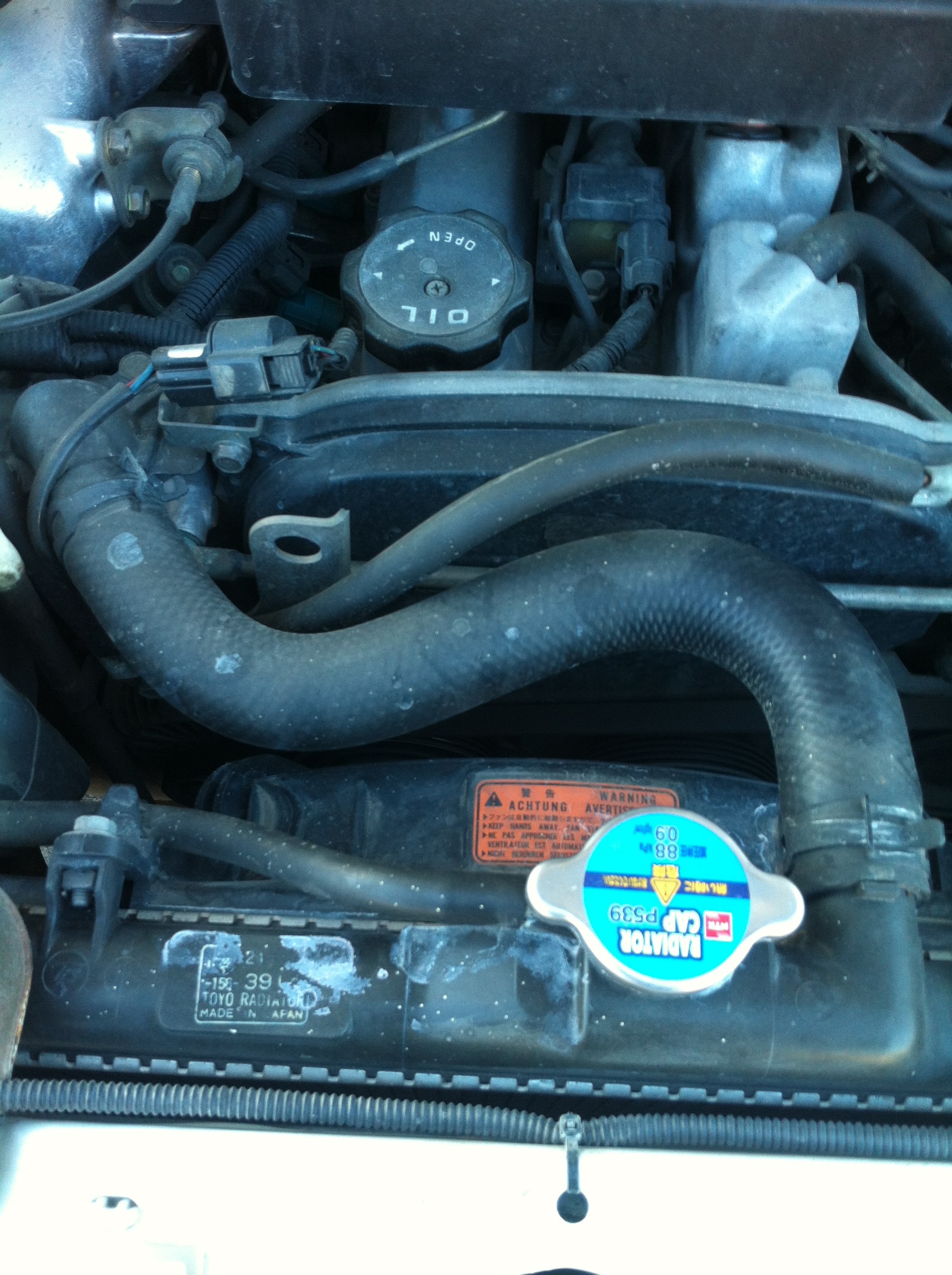

Рядом с фильтром радиатор кондея.
Термостат менять ничего мудрого, запасись литровой банкой анитифриза, всеравно потом добавлять немного придется. Тема есть по замене термостата если полистать там даже фото есть с пояснением.(хоть и по джуниору но принцип тот-же)
Только повторюсь если попадется термостат с такой резиновой прокладкой выброси эту резинку...

Поменял термостат, не помогло. Буду искать гараж или бокс какой-нибудь.

Есть фильтр, воздух пропускает хорошо.шеффф писал(а):посмотри фильтр салонный, если он есть у тебя.

Термостат: заменён, температура 88 градусов.

Подкапотные трубки идущие к отопителю: входная и выходная одинаковой температуры (очень горячие).
Если исходить из ощущений от потока воздуха "на ощупь", то радиатор отопителя снаружи чист, так как поток воздуха не меняется в зависимости от переключения горячий/холодный.
Каким образом можно провериться на завоздушивание ну или провести его профилактику?
