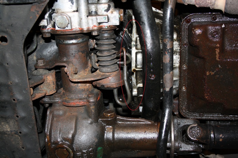

Сходил в гараж, рулевой карданчик отдал быстро, при отдаче надо только учесть, что он на шлицах, поэтому выкрутив болт я монтировкой снизу карданчика поддел и выдернул его со шлицов. С лючком не так все просто, нашел место где этот лючок должен быть, такое впечатление, что акпп меняли уже и крышку лючка не прикрутили обратно. Во фото снизу двигателя, красным выделил место, только соответственно лючок с торца коробки. Подскажите он это или не он. Посмотрел со стороны двигателя - в отверстие выден сегмент зубчатого диска.

да, он

Да, на фото он и есть. Лючёк должен быть, иначе будет всякое гамно залетать на венец и засерать всё вокруг. ИМХО

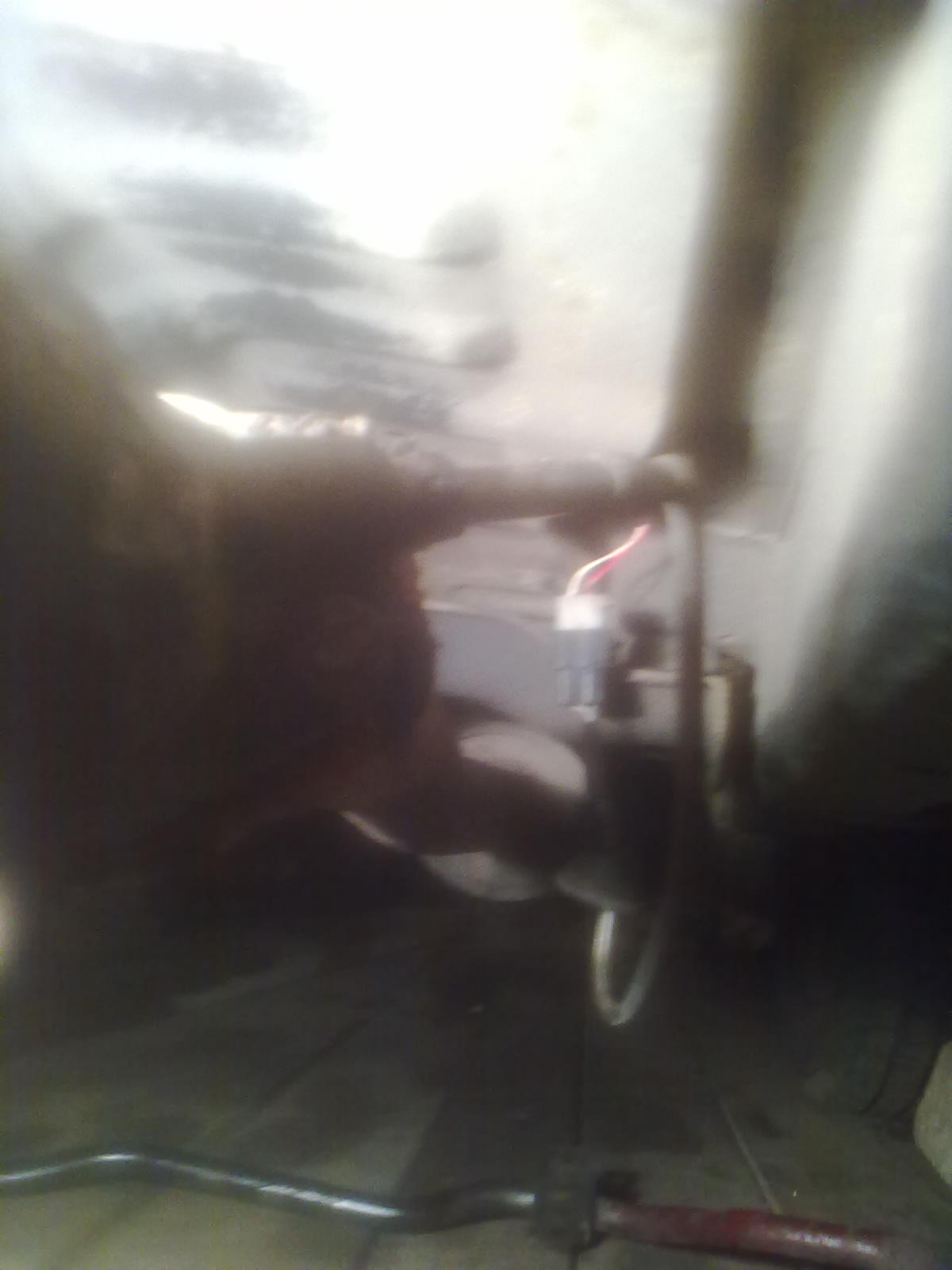

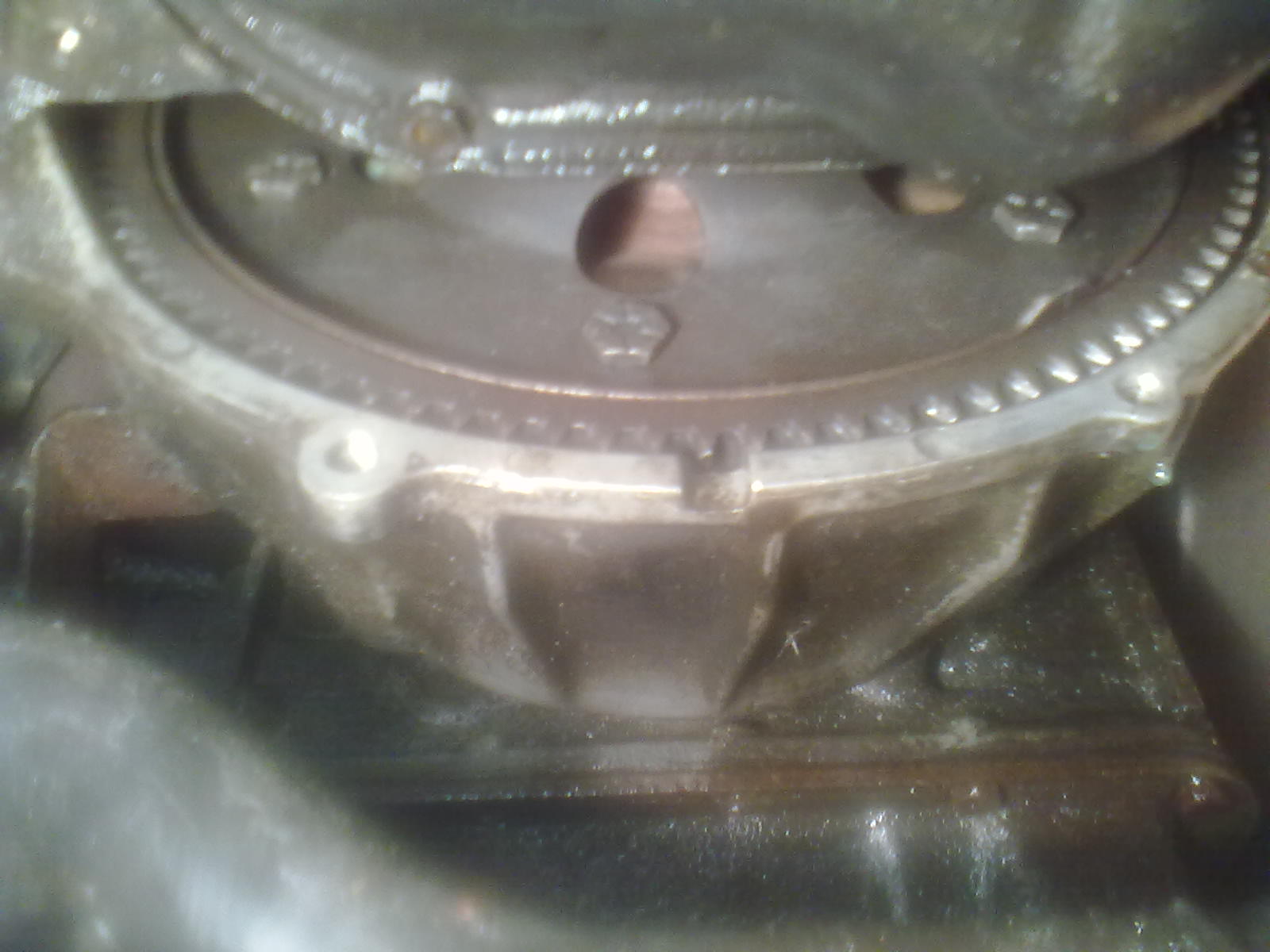

Сегодня скинул мост чтобы по максимуму иметь доступ к коробке. Посмотрите плз, на фотках и покажите какие болты откручивать надо.
фотка со стороны двигателя на коробку, лючка у меня не было - судя по всему - последствия сервиса.
