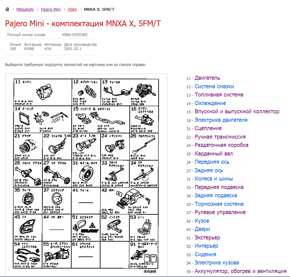

Тогда я вообще не пойму, как может у меня стоять 51-й или 53-й кузов, когда я заказываю детали ориентируясь здесь: внимательно смотрите верхнюю строку

Оказывается намудрили япошки, коробки на турбовых и без турбины немного отличаются, а именно посадкой под кардан, я про это и не знал, думал только на 2ВД другие короба ставят.
Если б сразу дал инфу по машине не пришлось-бы полстраницы марать :)
Вывод такой у тебя стоит МКПП от нетурбового, тебе прислали КПП от турбового миника(или джуниора), теперь тебе нужно еще хвостовик кардана(или целиком этот кардан) от турбового миника.
