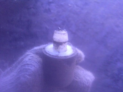

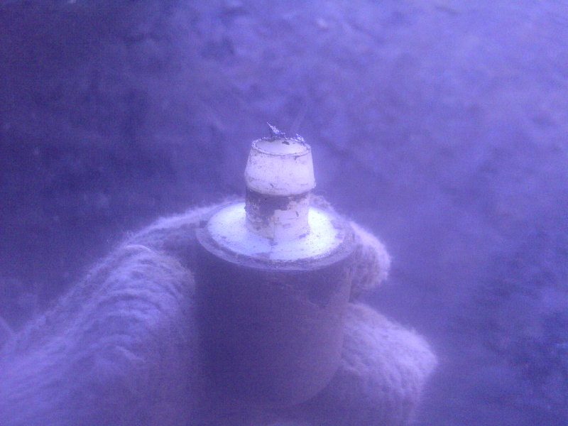

Я вот думаю вывести все сапуны под капот.
Добрался я значит до сапуна заднего моста, фото привожу ниже.
И что это за затычка?
Мне кажеться туда вода попадёт запросто.
И как же его выводить?

Re: Сапуны.
черная хрень это пыльник. я делал просто, вытащил эту хреновину всунул туда шланг синий прозрачный, и замазал вокруг холодной сваркой, конечно не правильно и колхозно, но пока держится

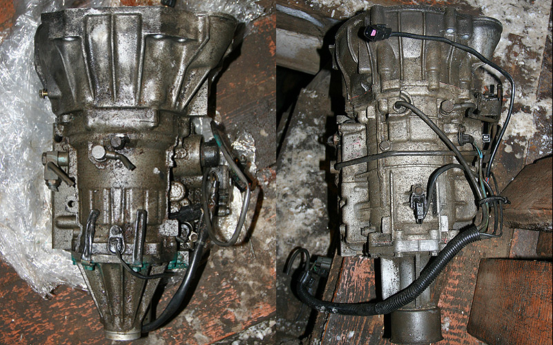

Re: Сапуны.
если постараться вот 56\57 и 58 кузова на 58 он слева сверху собственно у Димы Шлын он выведен вроде как

Re: Сапуны.
TO Glukc
Огромное спасибо за фото!!!
Я так понимаю , что на фото Н58А справо?
Сильно не смейтесь, но я не вижу на фото сапуна(((
Можно ткнуть пальцем? Я думал он выглядит так же как и на мосту.
Если я правильно понял, сапун , это слева сверху трубка идущая в жгут проводов, её видно из моторного отсека и можно дотянутся. На ощупь проводов в ней нет, осталось найти её конец под капотом и приделать к ней пластиковый бензиновый фильтр.

Re: Сапуны.
На 58м кузове трубка от сапуна сразу выходит под капот, в пучке вместе с проводкой. Черный резиновый шланг слева на трети от верха картинки.

Re: Сапуны.
странно, в каталоге такой же как на 56\57 просто пластмасска

Re: Сапуны.
На фотке прекрасно видно, как он уходит в общую гофру;)
Гофра поднимается в моторный отсек на правый стакан стойки. Там и разъемы все и коннектор сапуна. Их там много сходится, сапунов... Могу отфотографировать при случае.
