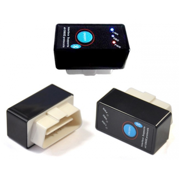

Temy4
Сообщения: 102
Зарегистрирован: 02 июн 2016, 12:23
Двигатель:: 4a30
Мой автомобиль(и):: Pajero Mini 2003
Откуда: 750
Откуда: 750
Благодарил (а): 147 раз
Сообщение Temy4 »
вопщем купил я на али вот такой https://ru.aliexpress.com/item/New-Univ ... =200000377
если я ничего не путаю, то это как раз тот, который брать НЕ рекомендуют, то есть не оригинальный елм327, а его более слабый аналог. но тем не менее он завелся с первого раза. показывает много чего, правда, пока не удалось заставить его показывать расход топлива (как раз ради этого и покупал) - но это, я так понял, решается плагинами под Torque. пока просто времени нет с этим всем разбираться, ближе к лету возьмусь..
хотел спросить тех, у кого такой брелок был или есть - если оставляете его в разъеме, он аккумулятор не сажает? просто я его воткнул и оставил на пару дней в разъеме. утром прихожу - аккум почти в ноль разряжен, пришлось прикуривать, чтобы завестись. отключил пока брелок от греха подальше..
