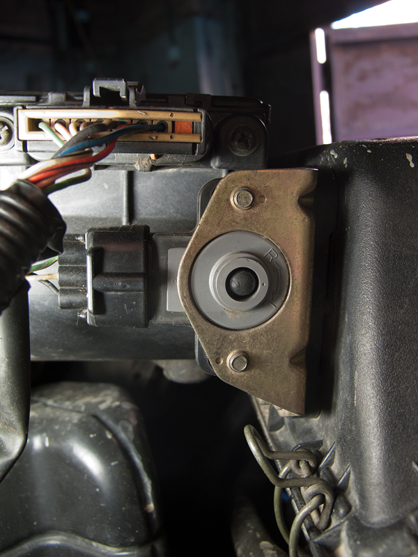

он?

Re: Переменный резистор вместо лямбды 6G72 12v
Вопрос..риторический (понятна что на приборе крутить нуна): Две буквы L и R. Больше/меньше это как ? Влево меньше, вправо больше?
Вполне возможно - провода вроде те же, ток коннектор какой-то другой. )))Карбафос писал(а):он?![]()

ориджинал...

на Экзисте...он как мой. Я его тама и сматрел. Один в один)) Года разные))
http://www.pajero4x4.ru/bbs/phpBB2/view ... =2&t=23306 <========= прочти
итак, что за точечка? Она что означает? Далее: если мы поворачиваем влево (R) обедняем смесь? Если поворачиваем вправо (L) обогащаем?

Карбафос не могу сказать по поводу L или R, снят он у меня .... По часовой - обедняем, против обогощаем.... вольтаж уменьшается - обедняем, увеличивается - обогощаем.Карбафос писал(а):итак, что за точечка? Она что означает? Далее: если мы поворачиваем влево (R) обедняем смесь? Если поворачиваем вправо (L) обогащаем?
Точечька на самом кругляшке, читай риска - для понимания положения регулировки.

По английски R-rich богатый, L-lean бедный, получается наоборот.Карбафос писал(а):итак, что за точечка? Она что означает? Далее: если мы поворачиваем влево (R) обедняем смесь? Если поворачиваем вправо (L) обогащаем?

Правильно..........mservis писал(а):По английски R-rich богатый, L-lean бедный, получается наоборот.Карбафос писал(а):итак, что за точечка? Она что означает? Далее: если мы поворачиваем влево (R) обедняем смесь? Если поворачиваем вправо (L) обогащаем?
Нашел регулятор штатный, подтверждаю L - обедняем (по часовой), R - обогащаем (против часовой).

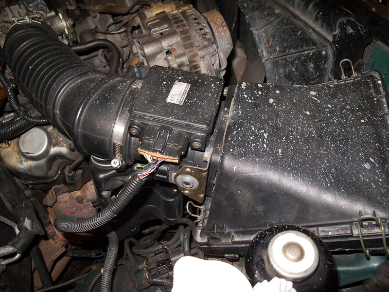

Ок. Вопрос: Как с данного датчика снять это наряжение? Для измерения имеем цэшку.Кислый писал(а):Нашел регулятор штатный, подтверждаю L - обедняем (по часовой), R - обогащаем (против часовой).
итак, замеряно. Напряжение 2,4. Чорный провод минус, белый плюс...на прогретом моторе.
Вот картинке. при вращении по часовой, напряжение падает.
Э, брат, да ты просто не внимательно прочитал .... там только +, минус берем с массы (корпуса авто)Карбафос писал(а): Ок. Вопрос: Как с данного датчика снять это наряжение? Для измерения имеем цэшку.У меня наоборот, когда выставлял в крайнее положение, мотор глохнет.))))
И чтобы проверить какое напряжение в данный момент идет в мозг, нужно мерять с подключенным резистором, крайнии контакты дают около 5v, а вот средний - это и есть наш!!!
На самой фишке (маме), когда она скинута, под напряжением только один провод! И ключ в замке зажигания в положение ON!!!

ок...Средний провод что? не совсем понял.. Всмысле средний даёт сигнал. Как его снять при помощи цэшки?
