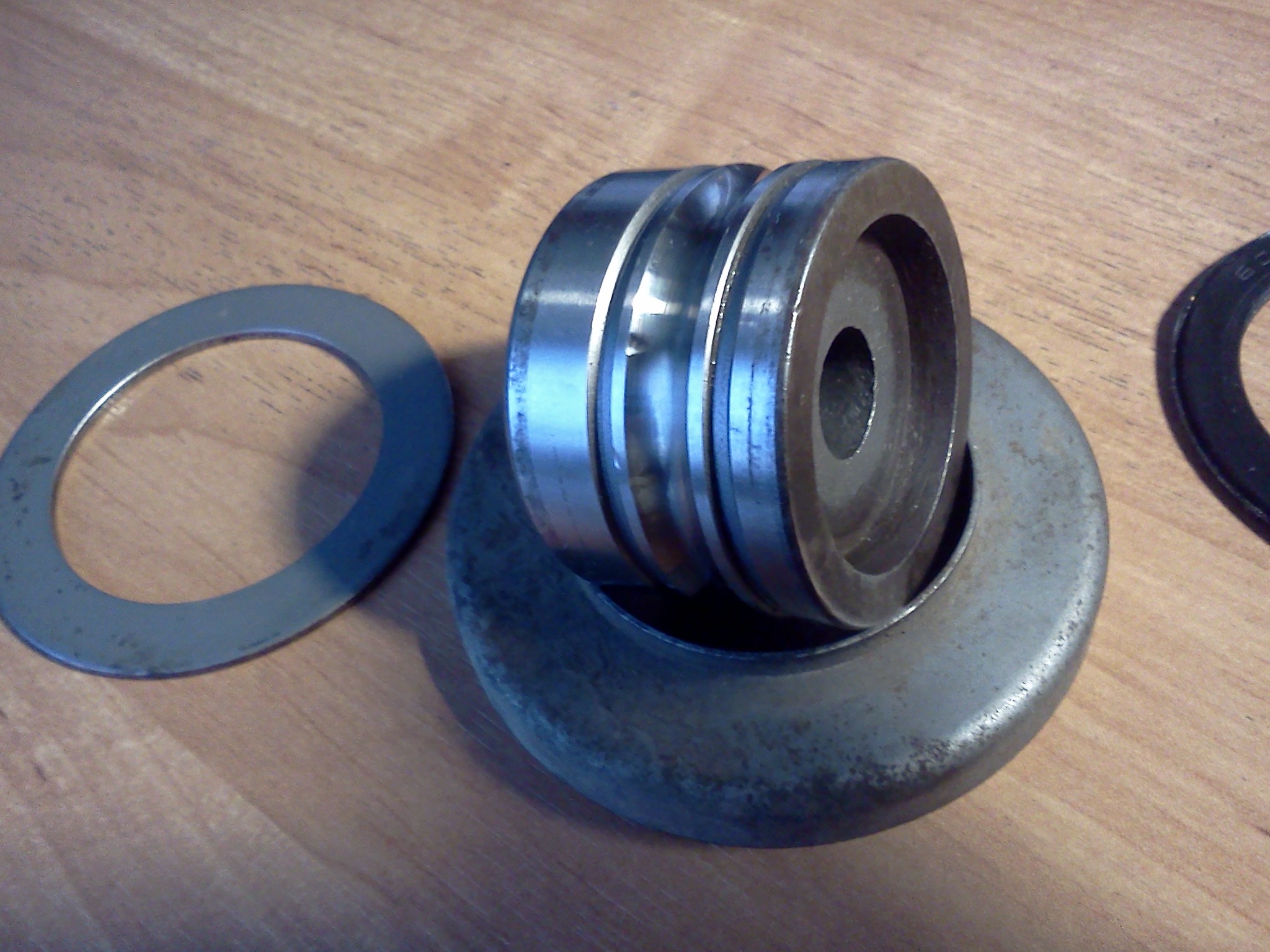

В общем, вот что у обводного ролика внутри.
Прессом (или в тисках) выпрессовываешь сердцевину из самого ролика, отверткой снимаешь стальное защитное кольцо - и перед тобой подшипник. Поддеваешь ножиком пластиковый пыльник и мажешь.
Снимать сам подшипник дальше не пробовал, но судя по всему его тоже можно сменить. вроде он сидит как-то на этой толстой "втулке".
Самое главное - смазать без проблем!
Чертеж выше не совсем верный. Должен подшипник быть отдельно от внутренней части. При случае попробую разобрать дальше... Хотя для простой профилактики это не требуется.

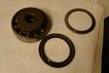

Я так же думал что простой подшипник сидит на толстой втулке, а с другой стороны прижат замковой втулкой.
При попытке выпрессовать, наружная обойма подшипника с громким треском "взорвалась", шарики разлетелись по всей агрегатке и у меня осталось вот это

А что, сепаратор нельзя вынуть? Он пластиковый или какой? По фотке не очень понятно...

Дима, кроме наружной обоймы никто не пострадал. :*PARDON*:
Сепаратор пластиковый. Кстати, тоже лопнул. :*YES*:

dvm99 писал(а): А что, сепаратор нельзя вынуть? Он пластиковый или какой? По фотке не очень понятно...
ну даже если его можно вынуть, дальше-то что? смысл-то какой, если сменить подшипник нельзя на новый.
