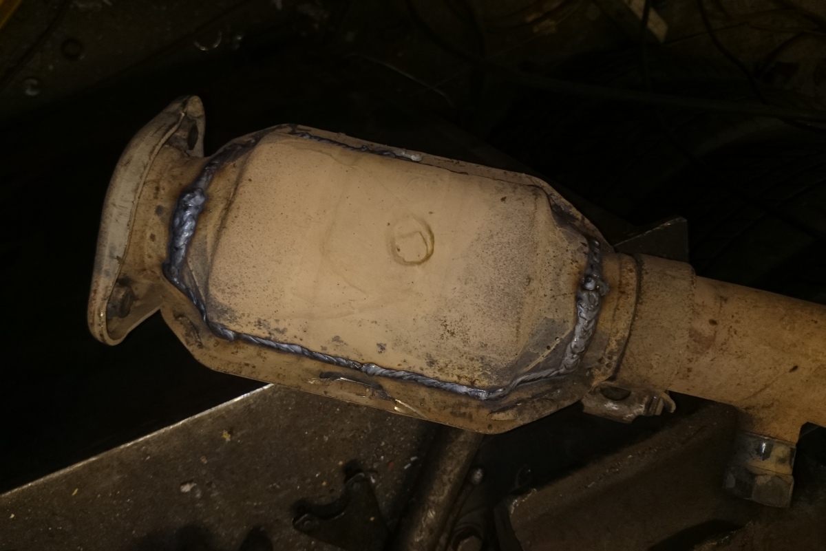

Вырезал катализаторы появился неприятный шум и вибрация резонатора как избавится от этого?

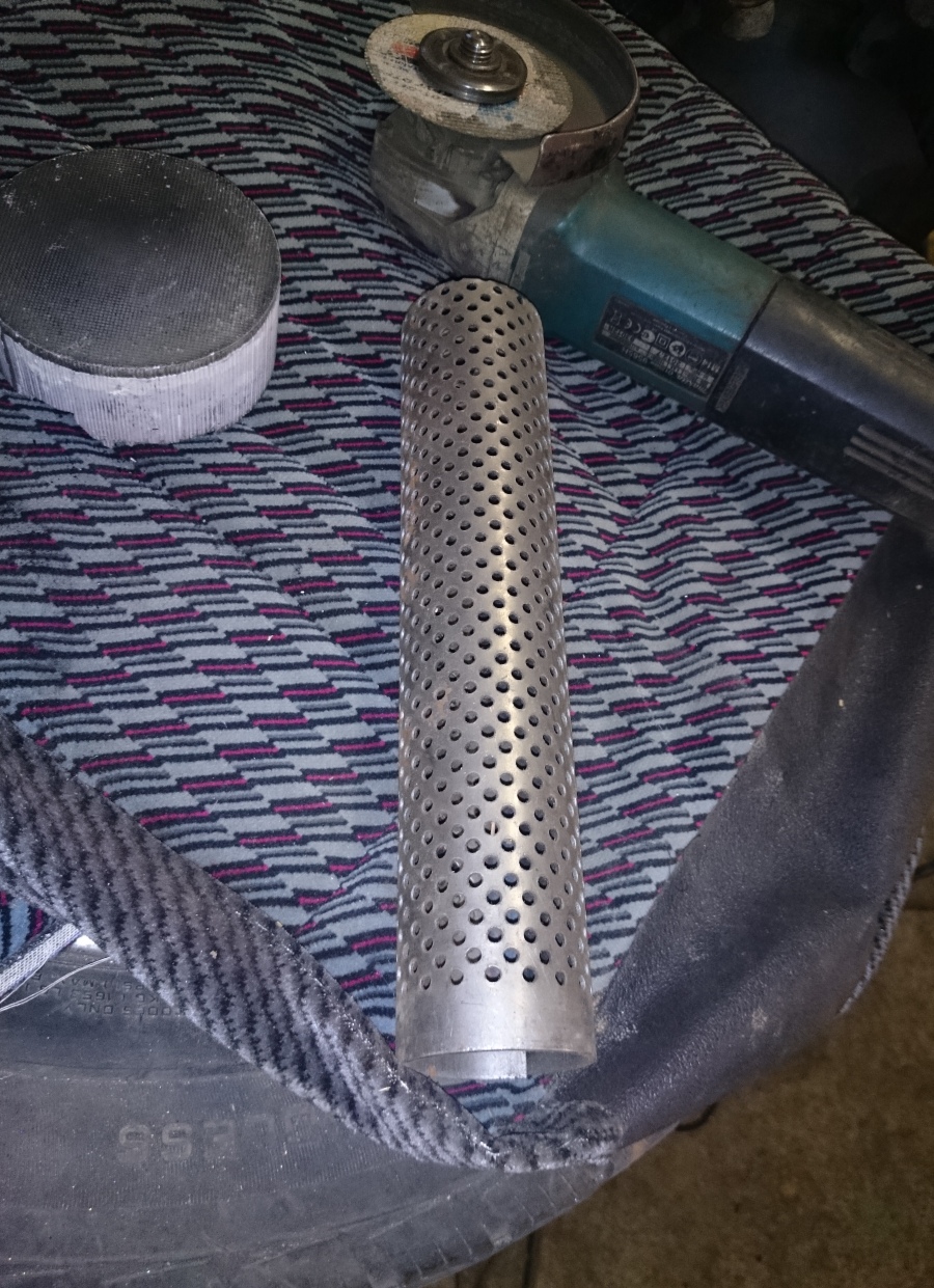

Вварить туда что нибудь другое. Кусок трубы итд. Загуглить ПЛАМЕГАСИТЕЛЬ .

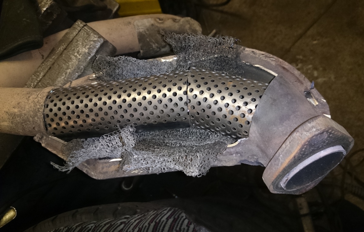

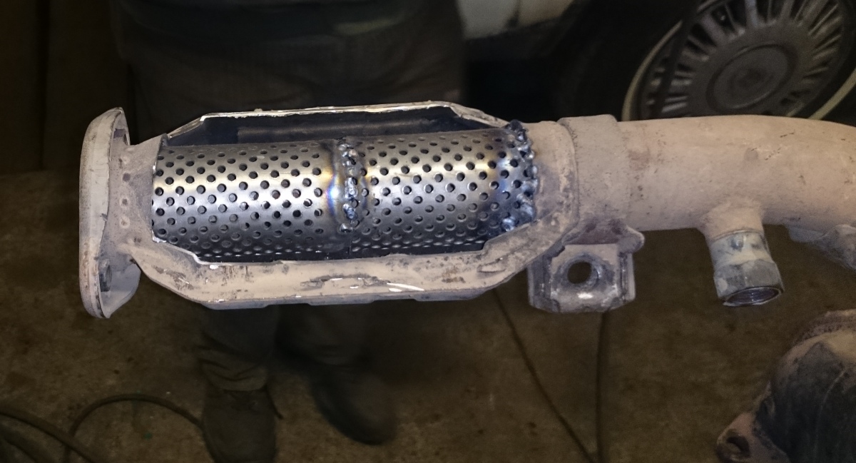

Верно сказали - загугли пламегаситель. Если делать правильно - внутрь вваривается перфорированная нержавеющая труба, обкрученная вольфрамовой сеткой.
А вообще - выхлопная система это весьма сложное инженерное сооружение, которое подвергается отдельному проектированию и рассчетам. Там и давление газов и пропускная способность, резонансная стойкость и т.д. и т.п.
Поэтому, тупо вырезая что-то, вы меняете физику работы этого устройства. Как самое безобидное последствие - это могут быть посторонние звуки. Как более тяжелые - ухудшение динамики авто, тупняк на мощностных режимах, как следствие - повышение расхода топлива.
