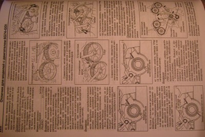

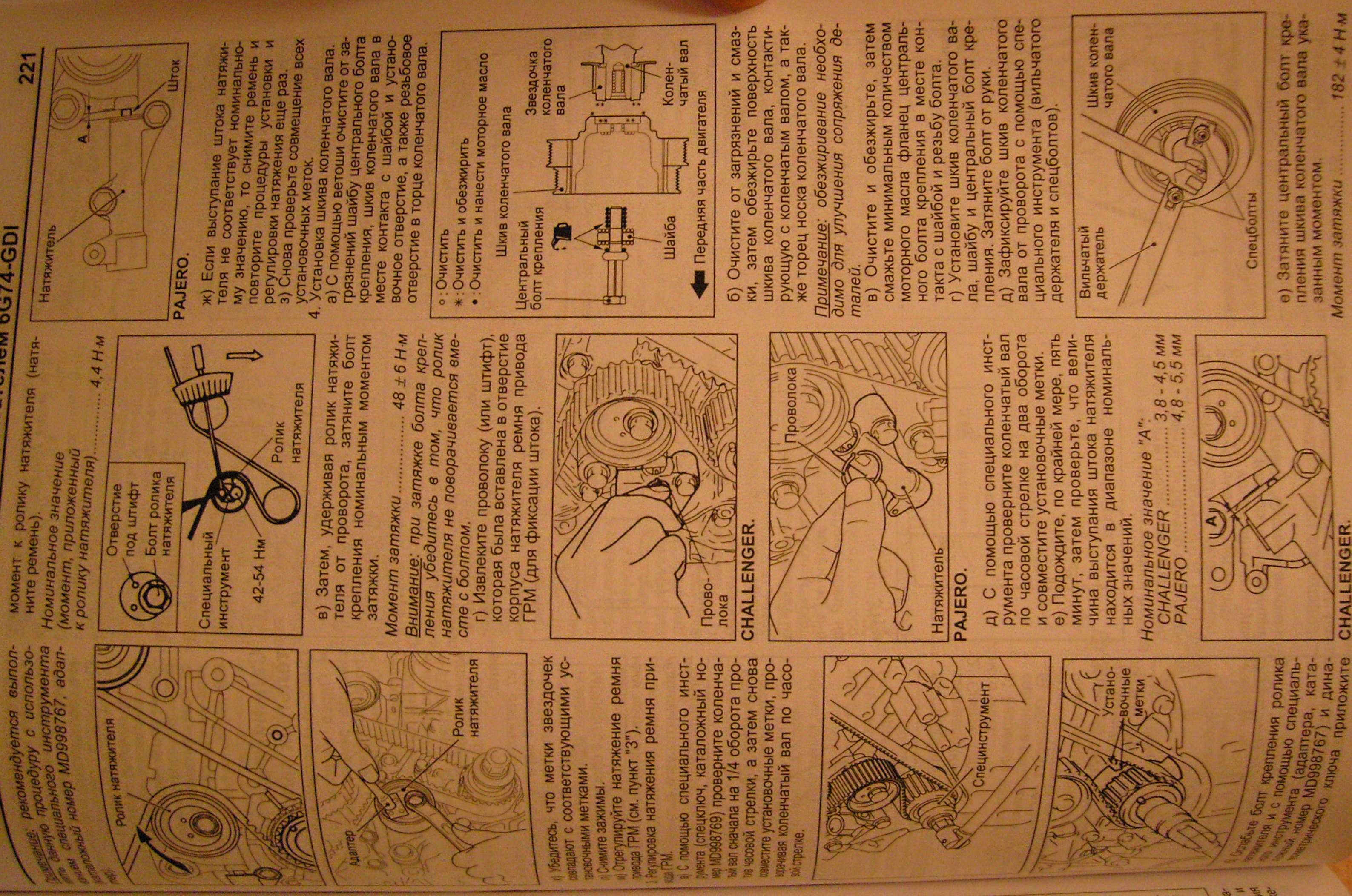

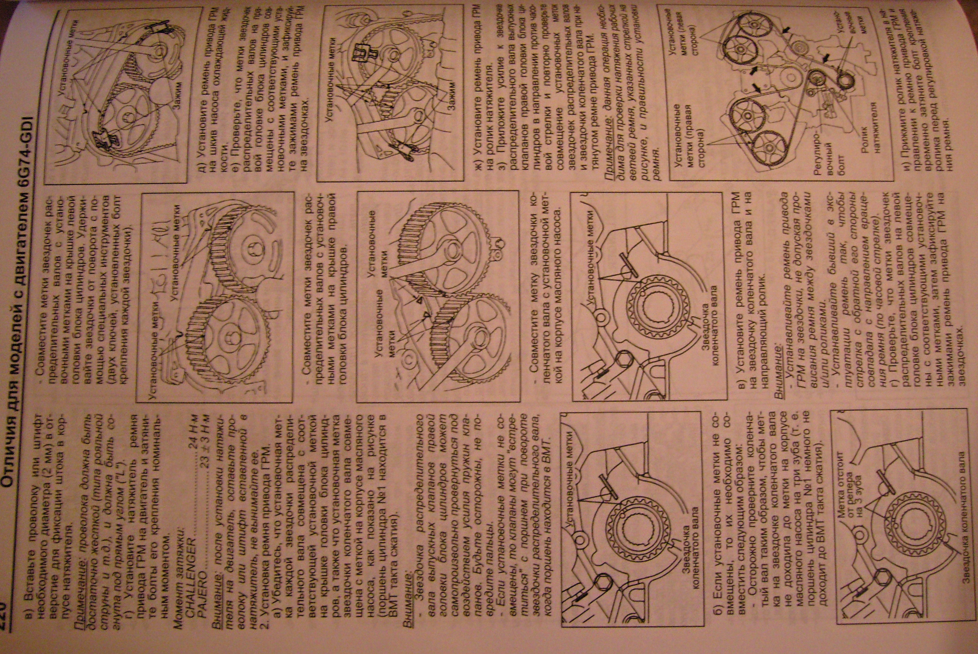

Немного полному тему... Пытаюсь заменить ремень, так вот.. После совмещения меток начинаю проворачивать и впускной клапан первого цилиндра встречается с поршнем...
Может я что то туплю...
Может кто-то дать подробное описание... Хоть несколько страничек с мануала...
Я как понимаю шестерню каленвала нужно на пару зубов против часовой провернуть.. А потом после натяжки она что должна в норму предти.....
Буду рад любой помощи и совету... Вчера весь день убил...

Держи.Снова метки проверяй,где то накосячил..Из твоего описания процесса нифига не понял.Между совмещением меток и проворачиванием еще натяжение ремня имеется.Проворачиваешь кого,колено?распред?Звезду колена против часовой на три зуба-чтоб распреды ключом крутить и клапана не погнуть.Если колено в вмт(по метке),то распред для установки меток на полный оборот не провернуть.А по простому так-ставишь колено по метке,надеваешь на его звезду ремень,заводишь на ролики,ставишь первый справа распред по метке,надеваешь на него ремень,фиксируешь канцелярским зажимом(Весчь).Смотришь,чтоб на колене не перескочило.Затем второй также.Заводишь на помпу, и тд.Когда поставишь и натянешь ремень,временно шкив колена ,прикрути слегка и проверни двигло вручную метки проверь и правильность натяжения.
