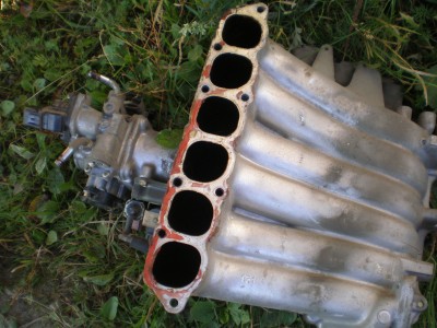

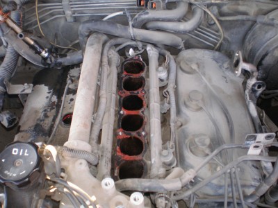

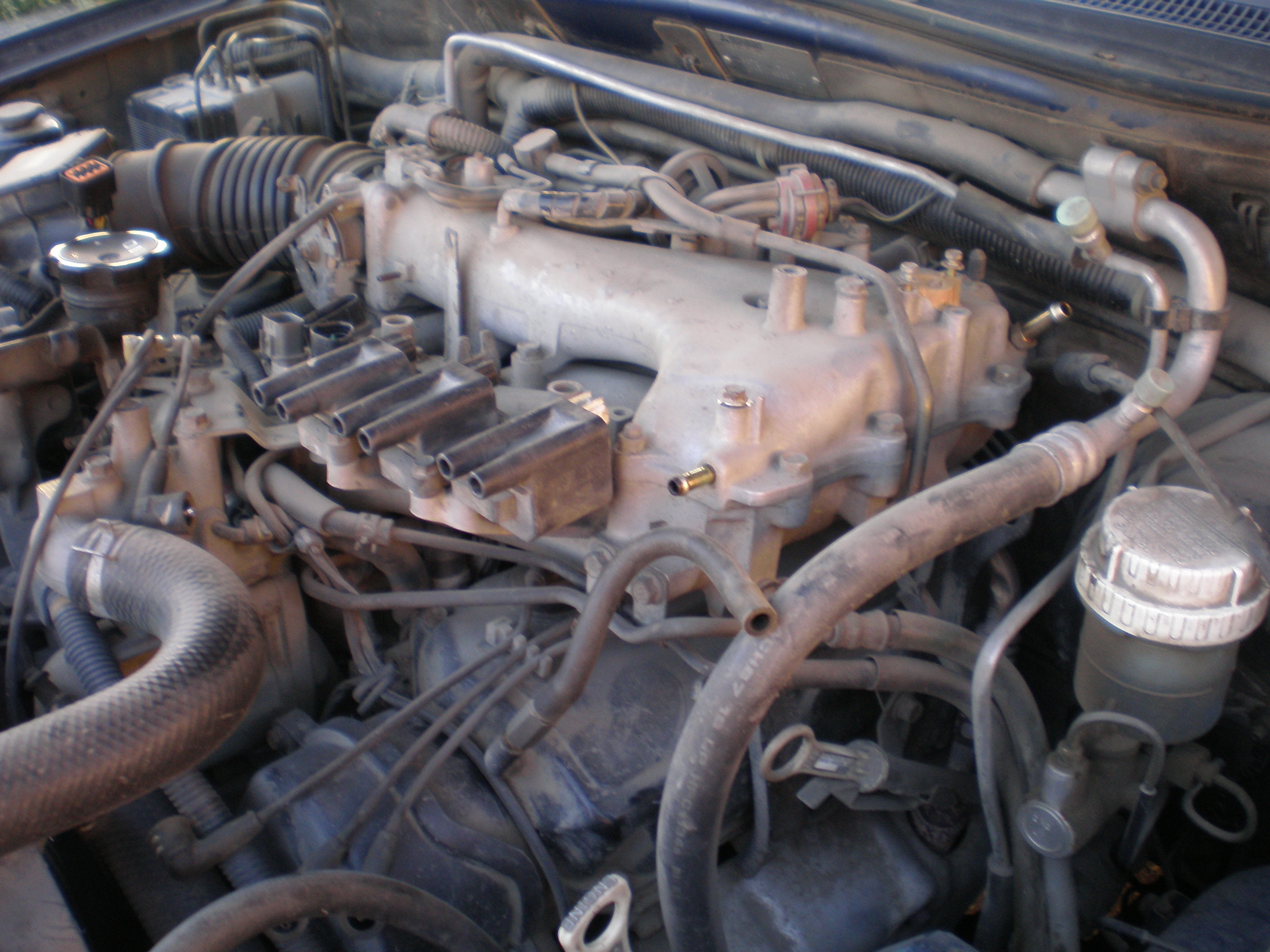

Re: Замена свечей на 6G72-SOHC 24 valve
Вот и я вылечил монтерика...
Троил,пятерил и ваще фиг поймешь..
Купил свечи , в оками запросили 3.200 за работу..
Мы не из богатых, да и не из ленивых..
Вобщем вчера взялись менять сами с отцом..
В 7 утра(пока не жарко) начали разборку...
До меня кто-то уже снимал коллектор, и держался он на 5 болтах, вместо 8
Вобщем сняли все без проблем..
В 10 часов, мой монтерик стоял и шептал шестью цилиндрами оснащенными новыми свечками...
Машину как подменили..Вобщем супер!!!

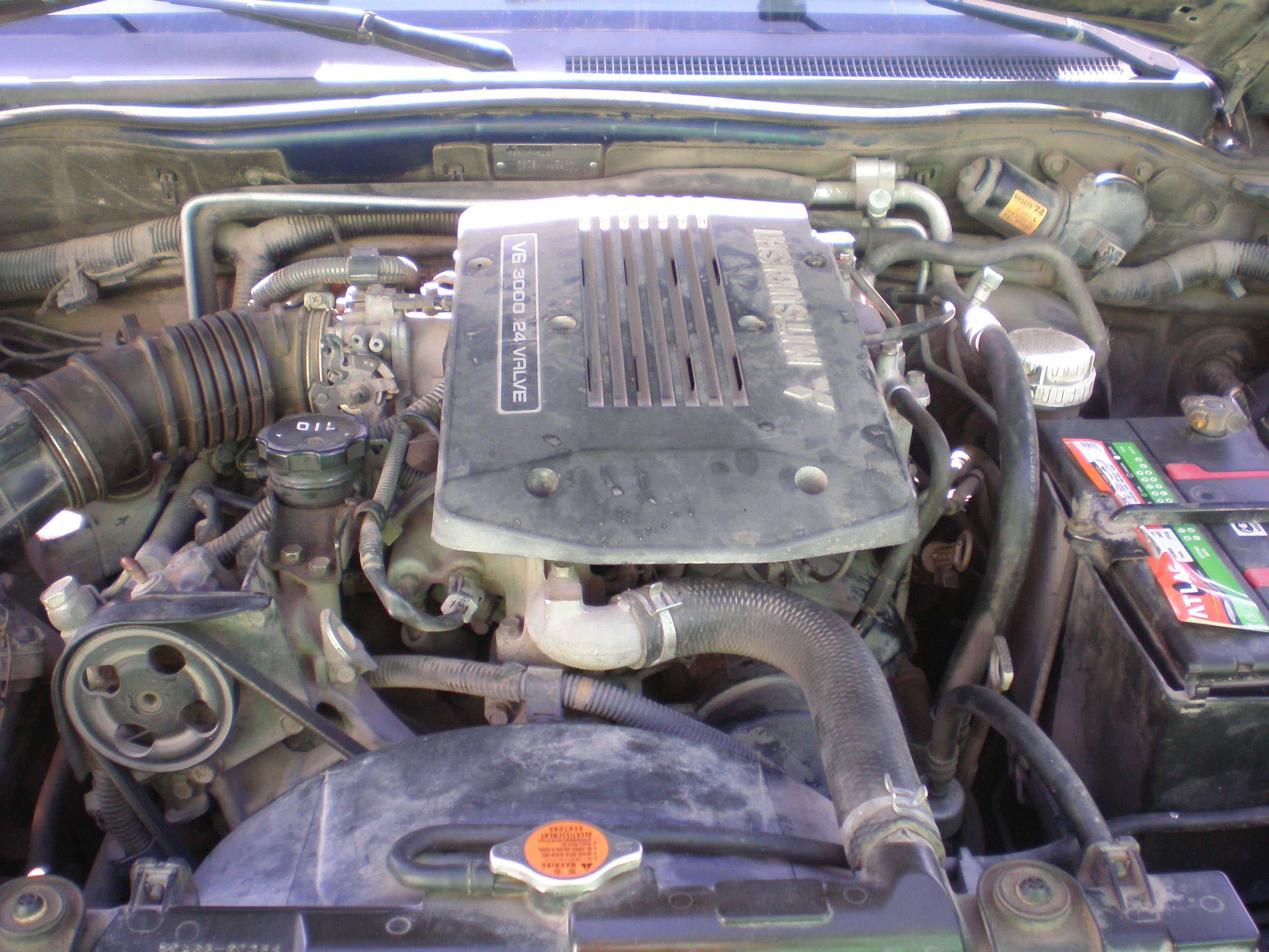

сергей паджеро писал(а):Вот и я вылечил монтерика...
До меня кто-то уже снимал коллектор, и держался он на 5 болтах, вместо 8![]()
Мне показалось? На последнем фото у вас нет абсорбера??? Или он стоит сзади под крылом?
